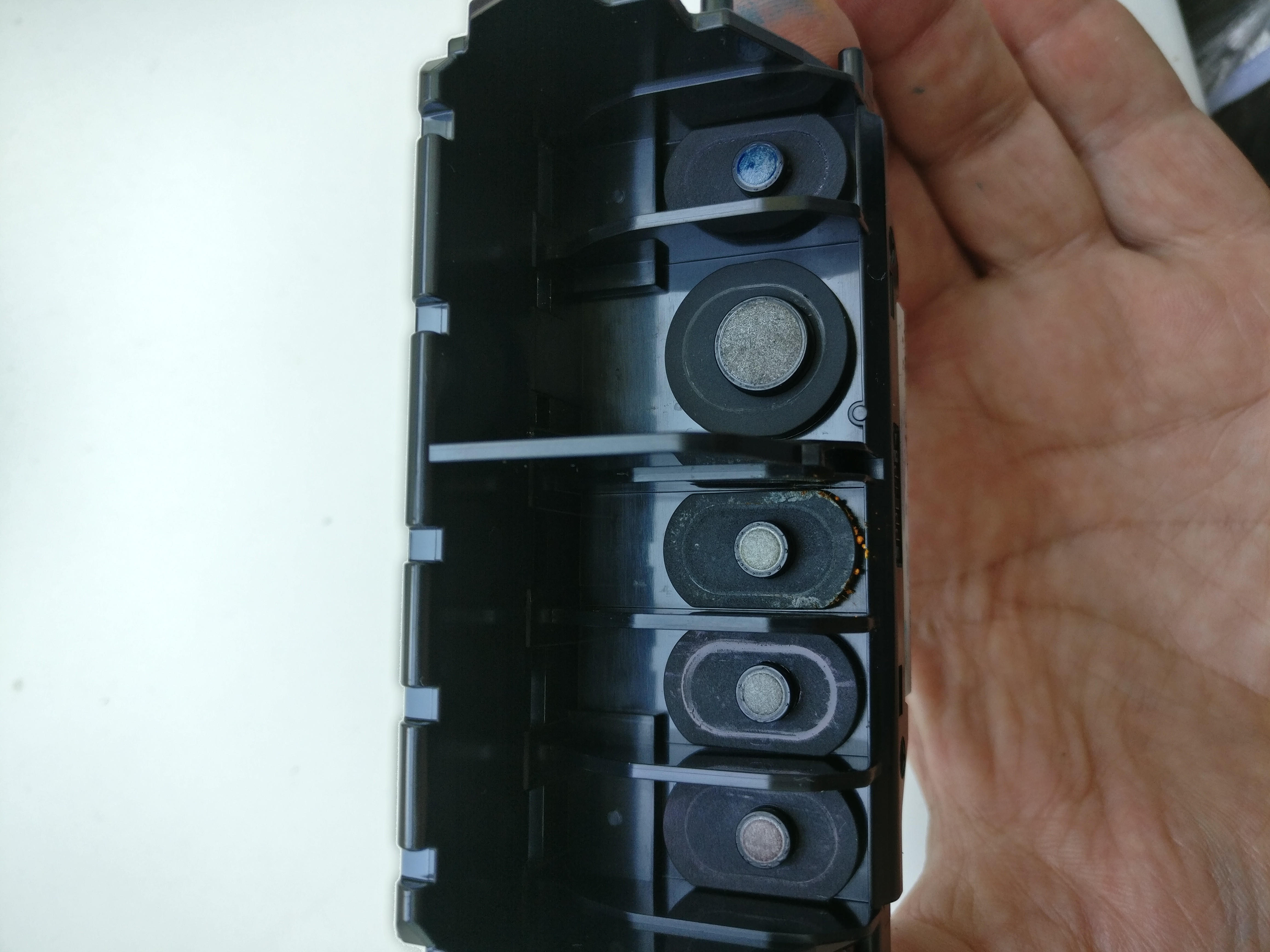

когда заправляю чернила, даю "стечь" (несколько капель с губки без заглушки)
Прикрепленное изображение: IMG_20190701_123827.jpg
сделал фото, капля на синей "сетке" практически не уходит
есть в наличии промывки ocp nozzle rocket и ocp rinse solution yellow может капнуть?
|    Сообщение #102 Отправлено 01 июля 2019 - 12:40   WWM
Просмотр сообщенияedvard_1 сказал:
А на других цветах капля уходит?
Как выглядит голова с другой стороны (со стороны пластины дюз)? Грязная? Почистили?

|    Сообщение #103 Отправлено 01 июля 2019 - 13:49   edvard_1
Прокапал дистиллированной водой, глубокая очистка - не помогло.
Вода, в принципе, проходила по всем канал одинаково, на салфетке все цвета - и синий в том числе, значит не забит.
Прокладки менял между собой - не помогло.
Остается, наверное, установка/крепление самого катриджа (что ПЗК, что родного), перекосов не видно, на губке след видно, можно как-то проверить правильно ли катридж установлен/прижимается?
Возможна ли проблема с "синим контактом" (электронная часть)?
|    Сообщение #104 Отправлено 01 июля 2019 - 14:50   WWM
Если с контактом, то не на картридже, так как у Вас признавался принтером и оригинал, и ПЗК. А вот другая часть, та что в принтере, с которой контактирует картридж - гляньте. Может капля чернил или что-то еще не так.
А может вообще глубже проблема на электронном уровне. Должен же был оригинал печатать!
Загадка...
