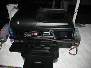

а что можно показать, когда принтер дует, он дует в картридж, а не в доноры, что вообще не заметно при продувке, иногда если есть пузырек воздуха в шлейфе, то видно, как чернила подсасываются разрежением в картидж
а вот когда принтер дует в банки, в нашей снпч, то банки так расширяются, что даже щелкают пластиком, и конечно не весь воздух выдавливает чернила через головку, конечно большинство воздуха сдуваются обратно, но чернила выдавливаются, это видно по перемешанным цветам, от инертно вытекающих чернил, в первые мгновения после продувки

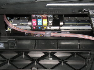

Так уж и не с чего? Немножко забываете, что мы покупаем принтеры не только для того, чтобы просто поставить свою СНПЧ со своими чернилами и печатать без устали.
Больше всего, конечно, достается первым принтерам из какой-либо новой линейки. Для начала они тестируются на оригиналах, потом тестируются решения, имеющиеся на рынке (если они уже есть) или образцы ПЗК/СНПЧ собственной сборки. В случае 7110 его жизнь оборвалась именно на тестировании решений с рынка. Мы так и не поняли, что именно послужило причиной - чернила или СНПЧ. Но на второй принтер не стали ставить то же самое, использовали сразу свою СНПЧ и Н35 (чернила именно для СНПЧ НР). Так что сарказм здесь неуместен.
Я подозреваю, что не смотря на идентичность картриджей и схожесть головки на 7110/6700 не реализована прокачка давлением.

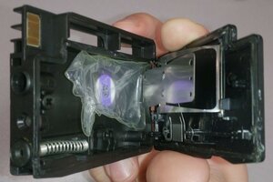

Мы разбирали картриджи полностью и пришли к выводу, что.. подкачка воздуха в картридж, конечно, идет. Однако до мельчайших подробностей докопаться, кажется, не удалось. Давайте вместе покопаемся.

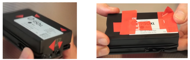

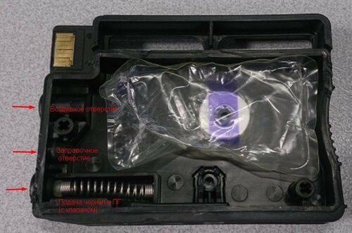

Общий вид картриджа. Воздушные каналы и отверстия под наклейкой. Задняя крышка:
Внутри картриджа есть воздушный мешочек, в который помпой в ПГ через воздушное отверстие подкачивается воздух для подачи чернил на печать Данный канал не имеет клапанов, поэтому при съеме картриджа из принтера мешочек сдувается сам по себе.
Чем меньше чернил в картридже остается, тем больше подкачивается воздуха в мешочек для выталкивания необходимого количества чернил на печать. Однако существует защита от безграничного раздувания мешочка в виде пружинистой металлической вкладки, которая крепится на противоположную крышку. Вкладка в свободном состоянии (картридж пустой или вне принтера) вне не касается прижима эластичного шарика, закрывающего отверстие сброса. После окончания чернил в картридже мешочек максимально накачивается. Во избежание последствий от избыточного давления при дальнейшем накачивании воздуха пружинистая вкладка в этот момент нажимает на прижим и по правилу рычага ослабляет фиксацию шарика на месте, открывая отверстие для сброса избыточного давления.
Это наше предположение насчет того, зачем этот шарик. А что думаете вы?

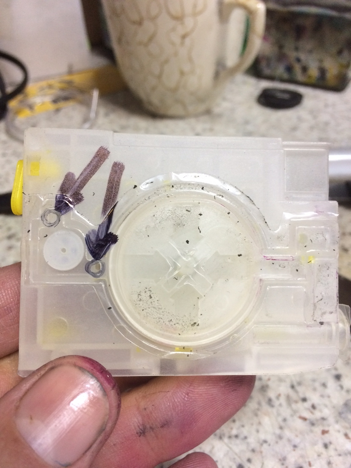

Я думаю, что нижний канал не для сброса а для подсоса воздуха для замещения им чернил которые вышли из картриджа в головку. Поэтому на всех видео где делают СНПЧ из оригинальных картриджей этот канал закрывают и делают новое отверстие сзади картриджа, через которое разрежением начинает тянуть чернила из доноров, вместо закрытого дренажного канала. Если оно для сброса при перегрузе, зачем они его закрываю для СНПЧ?
Я не могу понять откуда берется разрежение, да еще такое что у меня тянет чернила с - 20 сантиметров ниже поверхности установки принтера? А если поставить рядом то заливает через дюзы бумагу.
точно!
это ж надо было так думать не в ту сторону!
Надо было ставить своими руками СНПЧ на оригиналах, а не сразу на ПЗК, тогда бы и вопросов не было. Чужие инструкции обычно читаются по диагонали. Все равно не запомнится пока не сделаешь своими руками.
Так его (и не только его, а все отверстия, через которые есть шанс сообщаться с атмосферой) заклеивать нужно перед заправкой оригинальных картриджей. Правильная инструкция. Согласны?

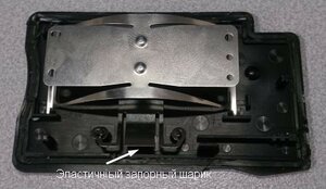

Ну, с шариком это, можно сказать, условный клапан. Он там ничем практически жестко не зафиксирован. Ну, и в любом случае, как говорят, "лучше перебдеть, чем недобдеть".
Правда, нам не известны случаи (и у нас такого тоже не было) каких-то повреждений или протеканий в процессе заправки.

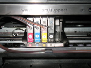

Картриджи на вид, как у вас, обратный клапан ко мне уже едет. Буду пробовать делать разрыв потока и блокировать отток назад, с их помощью.
Главное отличие у меня в головку идет 2 трубки, а у вашей модели нет. Может у них нет подкачки, возможность в картриджах есть, а по факту на этих двух моделях она не реализована? И все идет просто самотоком... Поэтому ведет себя по разному?

Нет, такие же как у вас на фотографии с принтером.

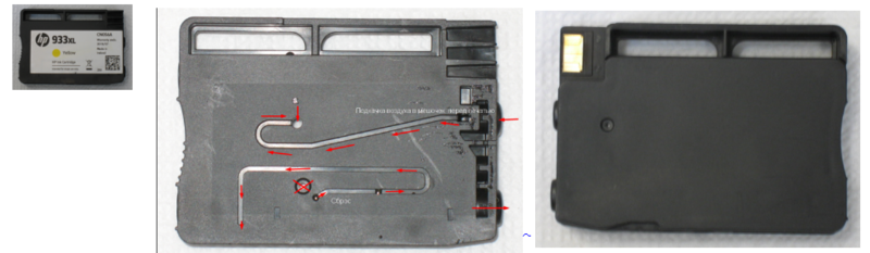

нет там давления, ни избыточного ни маленького, там разряжение...но из-за того что суммарная площадь дюз велика, т.е дырка большая получается, поэтому чернила не удерживаются, а вытекают, и НУЖЕН РАЗРЫВ В ЧЕРНИЛЬНОМ ПОТОКЕ, НУЖЕН ЭФФЕКТ СКАПЫВАНИЯ ЧЕРНИЛ СВЕРХУ ВНИЗ, тогда вы сможете поставить на стол свои доноры, тогда будет разрыв потока чернил, тогда на этом месте где у вас воздушный разрыв, будет воздушный амортизатор, который будет удерживать чернила от скапывания через дюзы, и я пробовал ставить капсулу снаружи принтера-не помогает, пробовал на плоттерах ставить капсулу перед изгибом шлейфа за 50 см до головки-не помогает, капсулы нужны рядом с картриджами
короче на любых картриджах будет проблема с печатью, не реализовано в картриджах беспроблемная работа, сотни принтеров, сотни СНПЧ на картриджах, все теперь меняю на капсулы, все эти картриджи в мусор...меняю по гарантии, так ка надоело постоянно это оживлять
на фото видно. стрелками показаны отверстия, через которые попадают чернила в картридж, если заправить ниже отверстий, то доноры можно поднять, также видно клапан, который удерживает чернила отобратного вытекания, но беда в том, что объем картриджа в 3 раза больше, чем рабочий уровень чернил, если лить ниже отверстий, и с в таком случае так много воздуха, не ужержат клапаном чернила от вытекания к донорам, ну чернила немного будут тянуться в картридж, но через 10 мл картридж опустошиться, и нужно снова шприцем тянуть чернила в картридж
не понял.
там те же картриджи.
У нас других нет и не было.

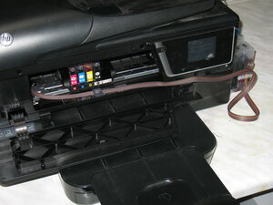

всегда удивляла беспечность людей, которые не крепят шлейф, а держится он только за счет уголков на картриджах, все напишут: так мы всегда так делаем и все работает!
так не работает, так делать нельзя, шлейф болтается, цепляется, и все течет внутрь принтера...
..да я понимаю, у всех все именно так и работает...

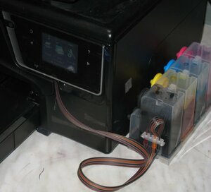

Вы же видите на фото, что у нас совсем не такие картриджи. Пришел бы Живчик и сразу бы сказал, что НАНО
как раз ваши с мешком, я именно про них и писАл, это худший из вариантов картриджей, как по мне...

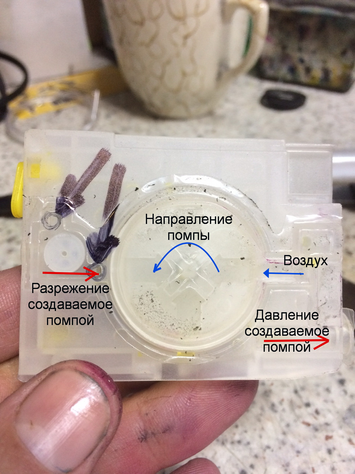

Вот за эту картинку спасибо. У меня нет подручных материалов.
Все дальше мое ИМХО. Я Ваше мнение прочитал, но физика процесса у меня не складывается. Поэтому я опять пишу свое не потому, что не прочитал, и не из вредности:)
А складывается у меня вот так:
1. Мне кажется давление там все же есть, на выходе (пусть небольшое), иначе зачем вообще заморачивать всю эту историю с мешками и помпами, пусть бы шло себе самотеком, как раньше все было. Мешок раз надулся, в оригиналах, не встретил сопротивления, все вытекло через дюзы и привет!
2. В любом случае помпа обеспечивает, чрезмерное, движение чернил в сторону головки, в противовес ее производительности я опускаю доноры и так получаю нужный баланс (чтобы не лило через дюзы которые не могут удержать поток который она может создать без "противовеса"). Если вы опускаете уровень чернил ниже указанных отверстий - помпа начинает хапать воздух собравшийся сверху картриджа, а не чисто жидкость крутить, и ее эффективность падает, поэтому доноры можно поднять, а не потому что "эффект скапывания" нет такого эффекта в физике.
3. WWM раз у вас мешки в картриджах, значит оно работает примерно так: Надуваем мешок, обратный клапан на доноре не пускает назад чернила и они выдавливаются в сторону головки. Спускаем мешок, где-то закрывается клапан на выход в сторону головки или в самой головке и тянет из доноров. Производительность такого метода близка к никакой, поэтому доноры стоят на столе и им обязательно нужен обратный клапан.
4. Почему помогает установка капсулей возле картриджей не понимаю. Не должно оно помогать. Если нужно разрежение для баланса то оно будет создано хоть в гидравлике хоть в пневматическом разрыве, на любом участке, внутри, снаружи, рядом с картриджами.
Может я чего-то не учел, но опираясь на знания которые я здесь смог почерпнуть, дела обстоят именно так.
там пружина сдувает мешок, после прокачки чернил, там стоит шариковый клапан, который открывает при помощи мешкаи пластинчатой пружины, во время печати
помпа в печати не участвует, только прочистка, когда звук надува слышен
нет такого эффекта в физике, там многого нет, что мы используем, пусть эффект капли, так вашему уху будет привычнее
вы зацепились за помпу зря, она во время печати не участвует, она служит для прочистки головки и в оригинальном картридже, мешок работает для открытия клапана во время режима печать,т.е. у мешка в оригинальном картридже 2 назначения, он используется при прокачке, когда нужно создать давление и продавить чернила через дюзы, также он используется для открытия клапана во время разряжения, создавемого вылившимися чернилами через дюзы головки, аналогия со всеми плоттерными головками НР 10-11-88-940

2.я использую 6-ти жильный шлейф, хватает давления с избытком и на 2-х жилах, на плоттере при шлейфе в 2 метра
для многих струйная печать остается загадкой, 95% мастеров обслуживают струйные принтеры по методу повторения идей откуда-то или из инструкции, а простым пользователям редко удается постигнуть струйную печать
| Сообщение #78 Отправлено 21 апреля 2017 - 13:56
Ну каждых страниц 5 может 7 она легонько попшикивает (слышно), без перерыва в печати и постановки на прочистку. Поэтому я думал она поддерживает какое-то давление.
Если скажете за счет чего чернила тянутся с -20 см от уровня подошвы принтера - то сдаюсь. Я думал это помпа.
У WWM в картриджах с мешками (отличной от моей конструкции) такого же не наблюдается...
| Сообщение #79 Отправлено 21 апреля 2017 - 14:41
Давайте логически подумаем прежде, чем так говорить.
Нас с этой связи интересует больше роль воздушного клапана. Когда и как он работает.
Не зря в картридже НР продумано наличие вентиляционного отверстия, закрытого шариком, играющего роль одностороннего клапана (из картриджа не выпускать, в картридж впускать воздух).
В каких случаях он открывается? Думаем. И предполагаем:
1. В процессе печати нет, так как надувается мешок, давит на чернила (ну и шарик заодно, не давая ему открыться), чернила уходят на печать по мере давления мешка (наверное, как-то драйвер этим всем управляет разумно).
Аналогично при прочистке, но с бОльшей интенсивностью
2. Печать закончилась. Что происходит? Картриджи остаются под давлением или давление сбрасывается? Скорее, сбрасывается. Помпа отключилась за ненадобностью. Шарик открылся, компенсация давления воздухом в картридже произошла. Таким образом воздух замещает израсходованные чернила.
3. То же самое, если принтер выключить вообще.
4. Картридж сняли с принтера. Само собой мешок расслабился, через вентиляционное отверстие может поступать воздух для компенсации.
Так вот, если перенести это все на СНПЧ, то заклеивая вентиляционное отверстие (не важно, в оригинальном картридже или ПЗК), мы тем самым заставляем подсасываться чернила из доноров вместо воздуха в качестве компенсации израсходованным чернилам на печать.
Вроде как все логично и правильно. Возражения есть?
И стабильность работы СНПЧ, выходит, зависит исключительно от герметичности СНПЧ.
| Сообщение #80 Отправлено 21 апреля 2017 - 17:46
разряжение в головке, тем же что и разжимает мешок и открывает клапан в картридже, преодолевая сопротивление пластинчатой пружины
изучите конструкцию головок НР 11-88-940, как там работает мешок внутри головки, и какой силы пружину он открывает за счёт разряжения в печати! изучите работу мешка в картридже 15-45, 26, и таких, вот даже картридж НР26, старый прозрачный является дедушкой для нашей модели
здесь работа такая:
1. мешок в картридже служит за 2 устройства -раздуваясь при прочистке он выдавливает чернила, и при помощи мембранной пружины закрывается-сжимается, подсасывая воздух через шариковый клапан внутрь картриджа, шариковый клапан тоже подпружинен сложной мембраной
2. мешок служит спец регулятором наличия количества воздуха в картридже, замещая воздухом чернила, пошла печать , мешок начинает раздуваться через задувное отверстие , которое в данный момент открыто, раздувается, пружина на него воздействует, но печать идет, и в каокй-то момент мешок приподнимает пластинчатую пружину до того уровня, когда она открывает шариковый клапан и в картридж попадает воздух, снаружи и внутри картриджа давление почти одинаковое , клапан закрывается, но в картридже все равно чуток разряжения, больше чем на улице, т.е. чернила не вытекают из головки, точно также работает оригинальный картридж эпсон, только там не мешок, а мембрана силиконовая, ну чуть иначе....
сплевывает в плевательницу
