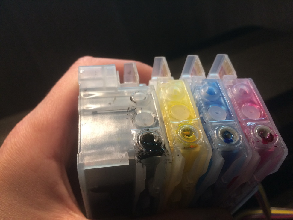

Друзья!

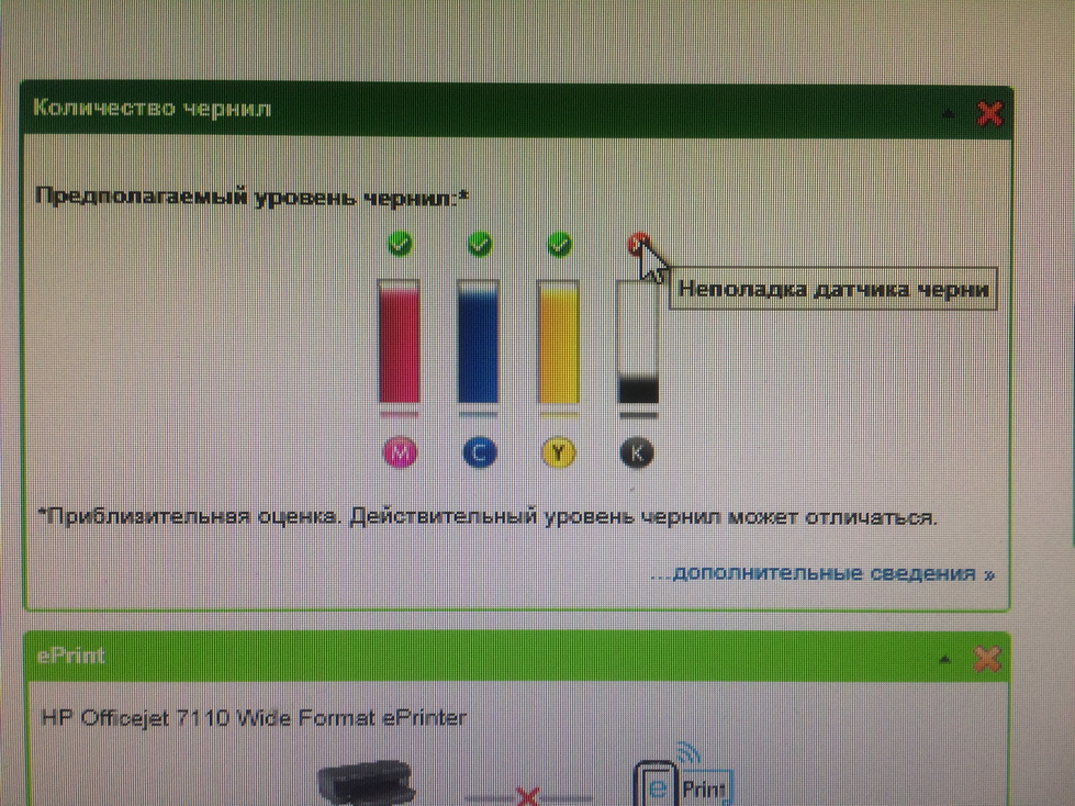

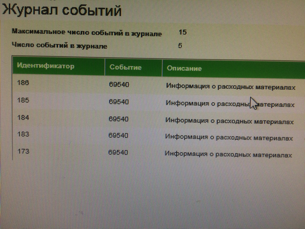

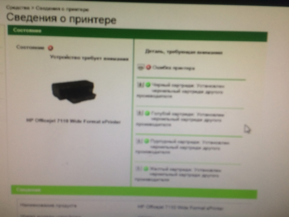

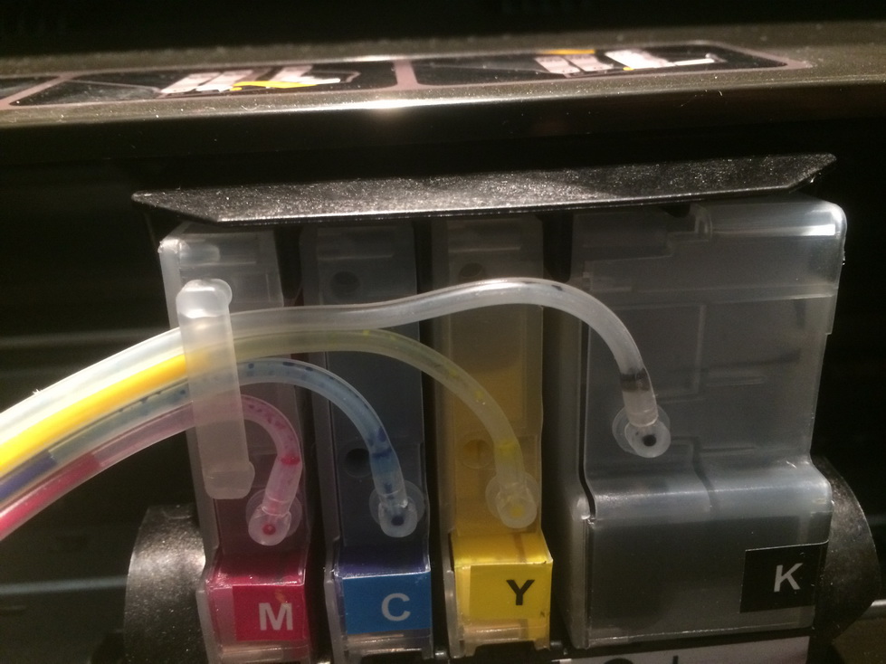

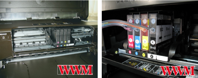

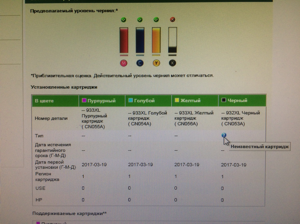

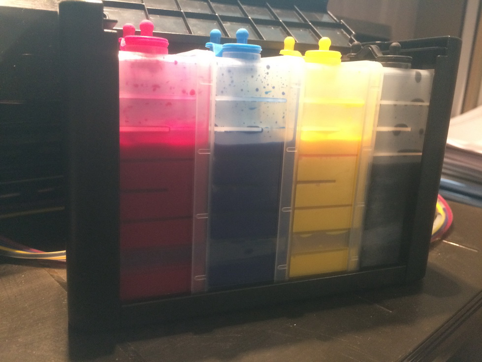

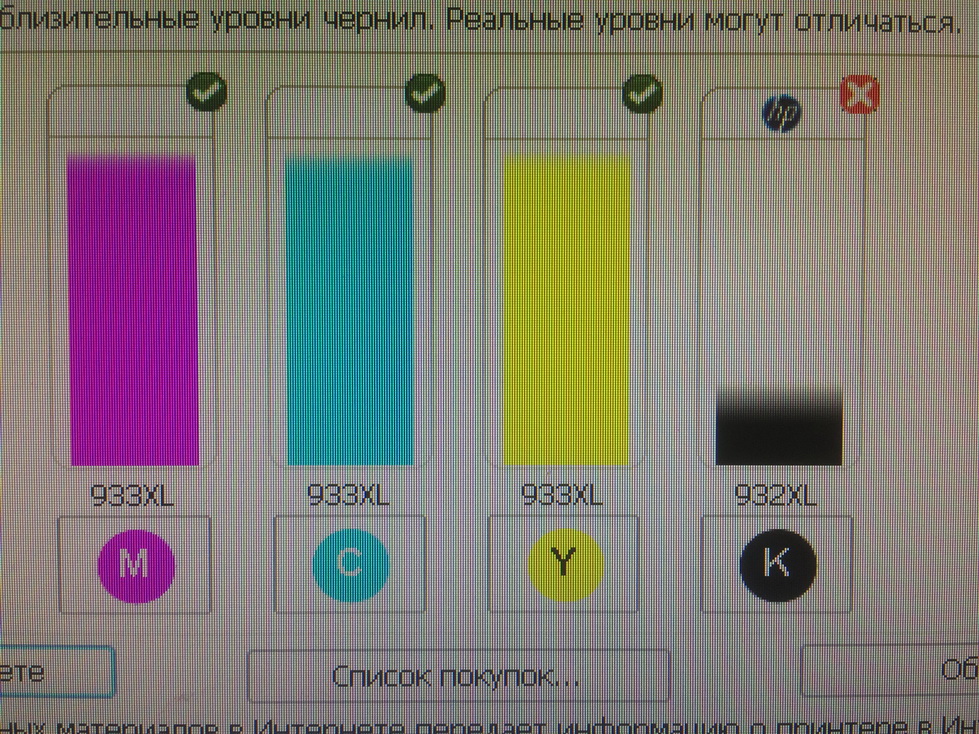

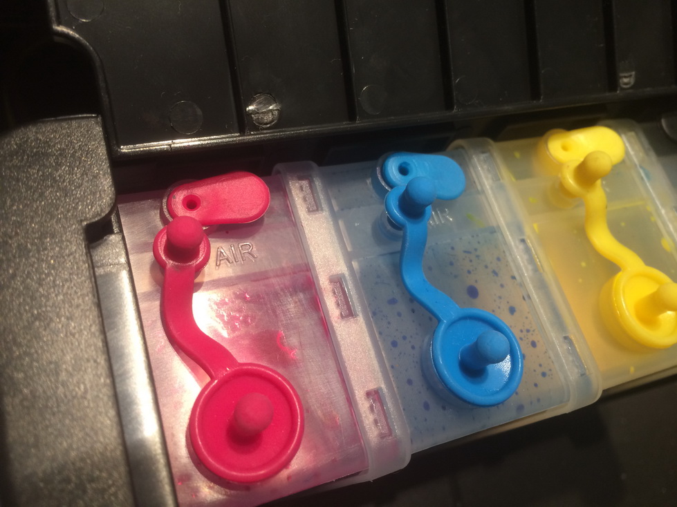

Есть этот принтер, работающий в офисе некогда только на оригинальных картриджах, затем купил кактусовский картридж желтого цвета (ближайший, который кончился). Желтый начал полосить=) Хорошо, что был второй такой же, он сейчас продолжает работать на оригинальных. Решил поставить на полосящий СНПЧ (гулять так гулять). Заказал вот это. Смотрю куча дырок, демпфирующие емкости наверно. Не в курсе как такие заправлять первоначально (что затыкать, что открывать). Написал продавцу, он сказал, что тупо заливаешь, и из картриджа вытягиваешь чернила. Все равно хоть это бред, для такой СНПЧ, но сделал все тупо как он сказал. Ах да, ближе к делу! Установил в принтер. Тот начал вроде чего то качать, инициализировать, хотя судя по движению чернил по капиллярным трубкам чернила двигались во время прокачки "от принтера". В общем ни одной страницы так и не напечатав принтер начал ругаться на черный картридж. Мигает теперь индикатор черного цвета на самом принтере и в веб-морде принтера тоже ошибка. Прикрепил фото сего безобразия. HELP!! :biggrin:

|    Сообщение #2 Отправлено 11 апреля 2017 - 23:03   deleted
На эти принтеры СНПЧ обычно ставят в оригиналы, в смысле трубки суют в оригинальные картриджи, т.к. китайский картриджи работают нестабильно, а то и вообще не работают.
Ну и это, вы хоть какие-нибудь отверстия откройте на донорах, а то судя по фото у вас там все герметично закупорено )
Вот там где написано air их и откройте.
Просмотр сообщенияmazdai93 сказал:
Или не контакт или изначально чип не рабочий или другого типа. Обычно бывает первое, хотя от китайцев всего можно ждать.
Мой вам добрый совет - поставьте СНПЧ в оригиналы.
|    Сообщение #3 Отправлено 11 апреля 2017 - 23:20   Roman Saw
Воздушное отверстие на банках открой хотя бы.
А вообще gsn правильно сказал ,делать снпч нужно на оригиналах.А если принтер еще накачивает воздух по аналогии HP t120 или 520,то тебе в эту ветку http://reseters.ru/...showtopic=44594

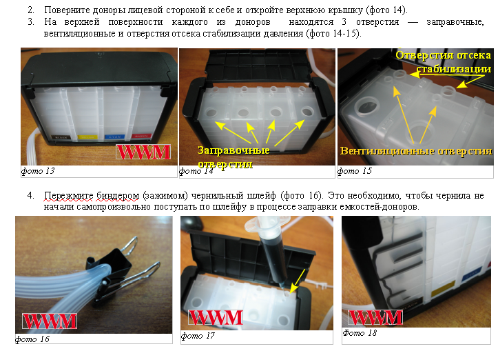

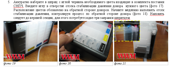

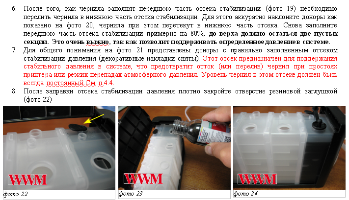

Посмотрите внимательно инструкцию по заправке такой СНПЧ в приложениях. Оцените ЧТО Вы сделали не так или не доделали, исправьте ситуацию, иначе работать не будет.
  • Прикрепленное изображение: 2.png

|    Сообщение #5 Отправлено 12 апреля 2017 - 07:49   mazdai93
Да, отверстия я открывал, закрыл просто для фото, вот только не пойму, открывать те, ПОД которыми написано AIR или те, справа от которых написано AIR. Которые сверху от AIR широкие, фильтр туда не засунешь, если он туда вставляется, а которые слева от AIR маленькие.
Просмотр сообщенияgsn сказал:
А как быть с чипами? Чипы от оригинальных же уже не пойдут?
|    Сообщение #6 Отправлено 12 апреля 2017 - 07:53   WWM
Картинки выше смотрите в правильном порядке! Разместились вперемешку почему-то. Подведите мышку к картинке, будет видно порядковый номер в названии.
проверьте, чип вообще на месте? И чистый, не перекошенный?
  • Прикрепленное изображение: H)P 7110.png
|    Сообщение #7 Отправлено 12 апреля 2017 - 11:31   Barranno
Да там и так по пунктам понятно как смотреть, 2, 3, 4, 5, 6, 7, 8, 9, 10, по другому читать не получиться.

Ваша СНПЧ не воспринимается принтером? Что говорит? Дословно сообщения какие? В зависимости от этого, жонглируя оригинал/не оригинал, можно заставить увидеть СНПЧ, если, конечно, чипы подходящие для Вашего принтера там и не сгорели вообще. Только давайте решать проблемы по порядку. Начните с п.1, если хотите спасти принтер. Нынче головы на него дорого стоят.
