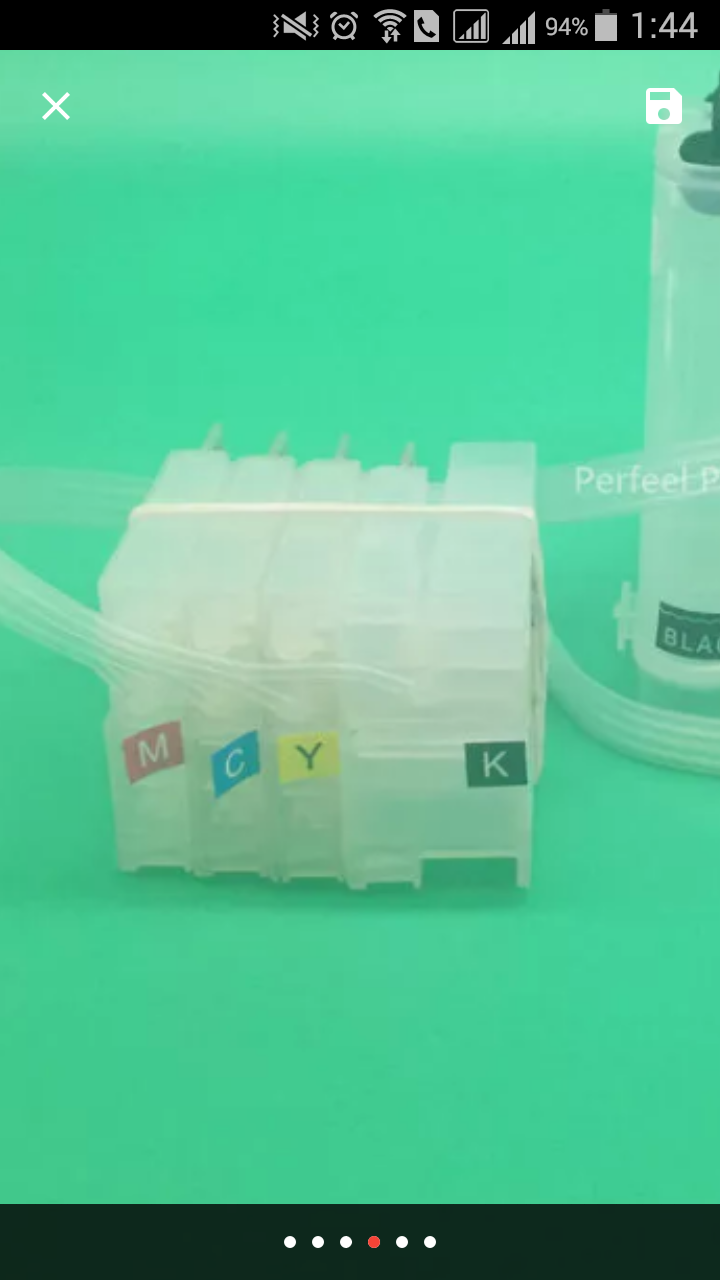

Если это те картриджи, что на картинках в цитируемом посте, то у меня, в итоге, оказались точно такие же. Но ведут себя так как описывает romanM - со временем картридж опустошается. Хотя при печати из доноров тянет. Плюс особенность работы у меня на 7612, нужно ставить доноры ниже уровня принтера. По видимому из-за этого вы их и позиционируете только для 7110/6600. У этих принтеров, я так понял нагнетания в картриджи не предусмотрено, и головка на защелке?
| Сообщение #25 Отправлено 17 апреля 2017 - 20:19
головка там такая-же, ну почти, длина рабочей части может отличаться, только суть не меняется
наличие мешка или поршня внутри картриджа не делает этот картридж пригодным для снпч, если бы сохранял все эти картриджи, то мешок бы точно был, этого брака, и по сути по работоспособности.

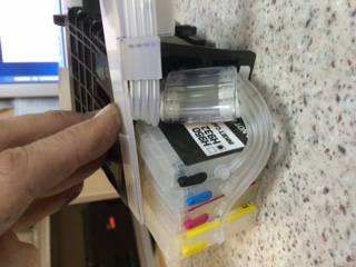

вот решение проблемы
| Сообщение #29 Отправлено 18 апреля 2017 - 09:34
romanM, и в чем оно заключается ?
Что-то по одной фотке не понятно .
| Сообщение #30 Отправлено 18 апреля 2017 - 09:35
Тут входное высоко
высоко, но при рассмотрении, выход под пленкой, посредине картриджа, у всех ,у них одна проблема, клапана и низкий выход
в разрыв шлейфа внедрены капсулы, в которых чернила имеют эффект скапывания, воздушный разрыв потока, вот он и решает вопрос ниже-выше, а также вопрос с балансировкой с любым уровнем, ну в пределах, банки на столе
а что именно непонятно?
Странно мне это. Если необходимо разрежение для поддержания некоего баланса (чтобы не текло через дюзы как в моем случае) при печати, то оно должно быть такой же величины и в капсуле, только оно будет не гидравлическое, а пневматическое т.е. будет иметь некоторую демпферность. Но оно же все равно должно быть и доноры придется ставить вниз..?

romanM, непонятно :
И в чем оно заключается ?
в этом
возьмите эпсон, поставьте капсулы, налейте в них чернил на 100%, проверьте как это будет работать,
