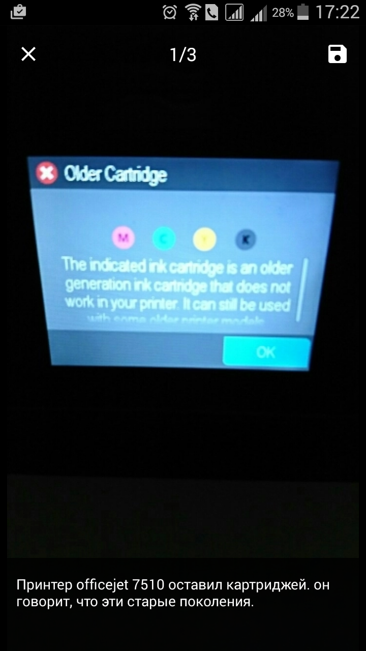

И если бы мне ответили, что я могу брать и совместимость чипов гарантируется, то мы бы обсуждали работоспособность вашего набора применительно HP 7612, и я мог бы подтвердить их работоспособность дополнительно к вашему тестовому 7110. Или не подтвердить:)
Как они могут не подойти, если в них оригинальные картриджи те же самые?
Вот так:
Прикрепленное изображение: Screenshot_2017-04-18-17-22-30.png
sp@resetters.com сказал:
Добрый день Вадим,
Спасибо за ваше сообщение
При разработке СНПЧ для этой модели принтера, она тестировалась на прошивке на момент разработки 2015 года, На данный момент СНПЧ работает с версиями прошивки 2016 года, так как чипы которые установлены на ДЗК более обновленной версии, чем были на момент разарботки СНПЧ.
Если у вас есть какие-то вопросы, не стесняйтесь спрашивать.
Как у wwm с этим обстоят дела, мне не ответили.

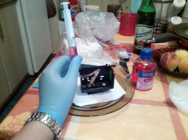

У меня головка просто забивается, не понятно чем, при чем каждый раз разный цвет.
Забивается намертво, не могу протолкнуть давлением.
Наполнитель картриджей белый, (OEM WWM :) ) были у меня мысли, что это ошметки наполнителя забивают голову, но я не понял почему каждый раз забивается один цвет наглухо при этом остальные остаются в идеальном состоянии (первая головка синий и две следующие - красный). Вот по такому типу все начинается.
Потом делаем так:
Прикрепленное изображение: Screenshot_6.jpg
и еще немножко печатаем.
А потом один цвет глохнет в ноль и уже не промывается никак.
Но это уже история. Помыл парковочный узел, собрал, убедился в работоспособности, промыл голову и убрал в запас:)
Ошибка была по причине загаженности парковочного узла и помпы за 5 лет загусшими чернилами.

|    Сообщение #52 Отправлено 19 апреля 2017 - 14:39   Rain4ik
Почему Вы считаете, что в службе технической поддержки непорядок?
Вы к какому подразделению относитесь?
Вчера:
совместима, если в них те же картриджи
Потом я прикрепляю картинку:
И уже сегодня:
Нам необходимо все-таки проверить чипы на других моделях еще раз.
Если вы не из саппорта, то может у них все и в порядке. :)
В моем понимании правильный ответ мог бы быть:
"Для НПК и СНПЧ на базе картриджей HP #932 гарантируется работоспособность со следующими моделями принтеров и МФУ HP:
HP OfficeJet 6100 (любая версия прошивки)
HP OfficeJet 6600 (прошивка не новее EXM1CN****R)
HP OfficeJet 6700 (прошивка не новее EXM1CN****R)
HP OfficeJet 7110 (любая версия прошивки)
HP OfficeJet 7510 (нет данных, работоспособность не гарантируется)
HP OfficeJet 7610 (прошивка не новее EXM1CN****R)
HP OfficeJet 7612 (прошивка не новее EXM1CN1436AR)
При обновлении прошивки новее указанной версии работоспособность не гарантируется.
При установке на модели HP OfficeJet 7110/6600 дополнительно дается гарантия на любые неисправности вызванные установкой и работой нашего комплекта СНПЧ/ПЗК.
При установке на остальные устройства из списка, гарантия дается только на саму систему НПЧ/НПК включая работоспособность чипов картриджей с указанной версией прошивки устройств но исключая возможные проблемы с качеством печати и/или повреждения устройств в следствие некорректной установки указанного комплекта СНПЧ/НПК.
И это хотелось бы видеть на сайте, тогда и тут бы не было столько писанины.
