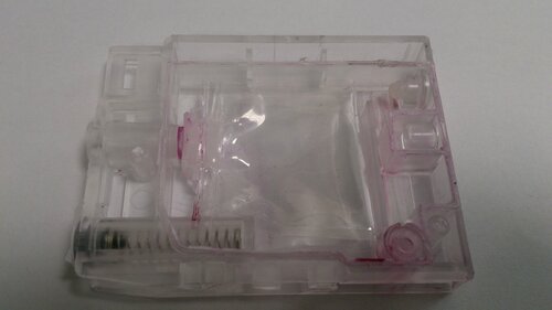

А как кстати у вас дела всё время обстояли с датчиком чернил ?
WWM,
Так что даже не в кусе - какие они еще бывают и чем одни хуже/лучше других.
Можете один чистый ПЗК вскрыть на пополам , сфоткать и показать его устроиство ?
так врежьте клапаны в трубки у доноров. И все дела.
Спасибо , но я уже нашёл решение этой проблемы навсегда .
|    Сообщение #92 Отправлено 22 апреля 2017 - 18:42   WWM
Можно
Только не сегодня
Ну так зачем говорить, что не работает??? Уже работает ведь? Так и говорите - РАБОТАЕТ. Потому, что разобрались, почему фонтан и как его закрыть. Так Вы намекаете на то решение, что в теме "другой подход"?

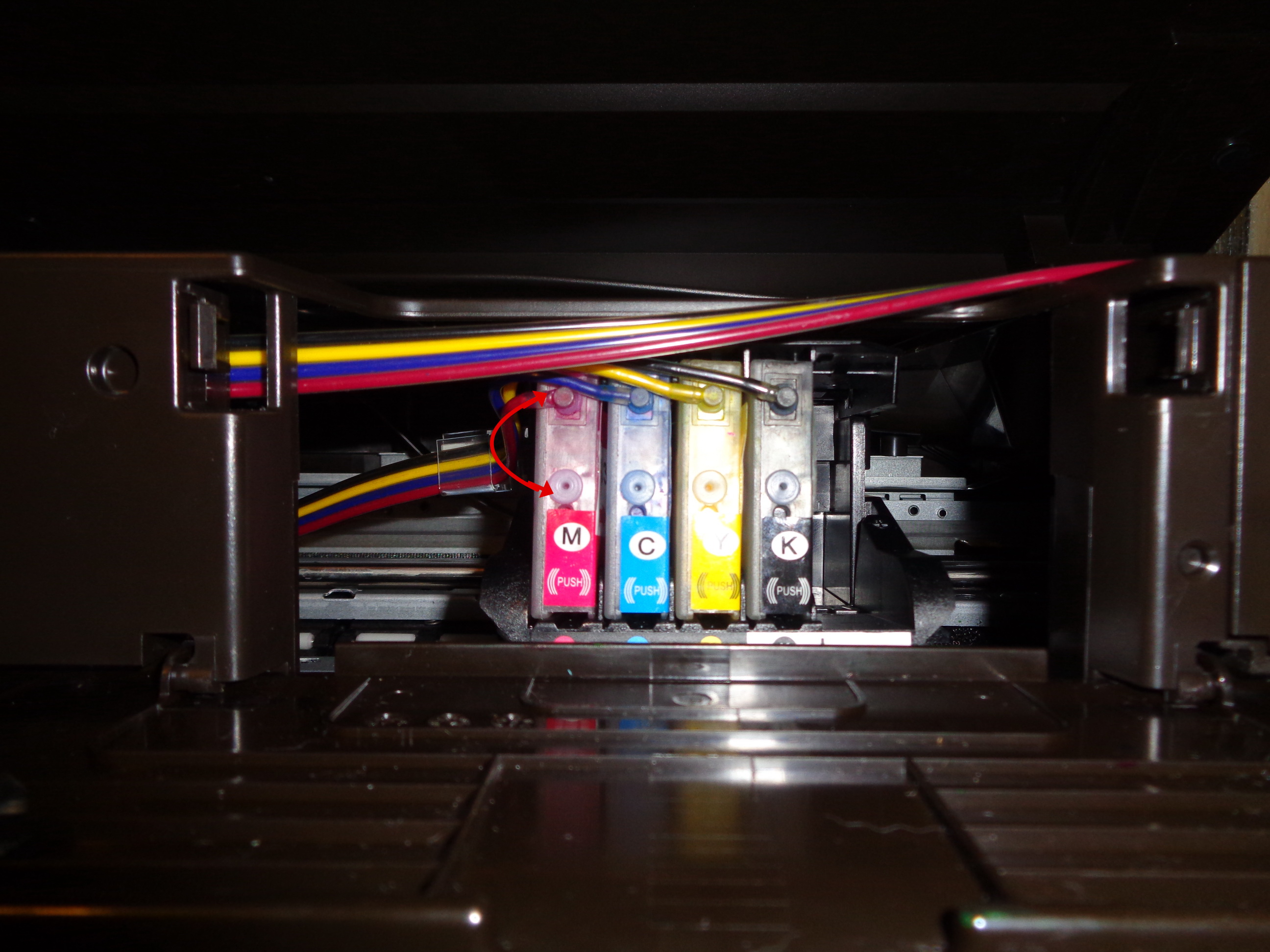

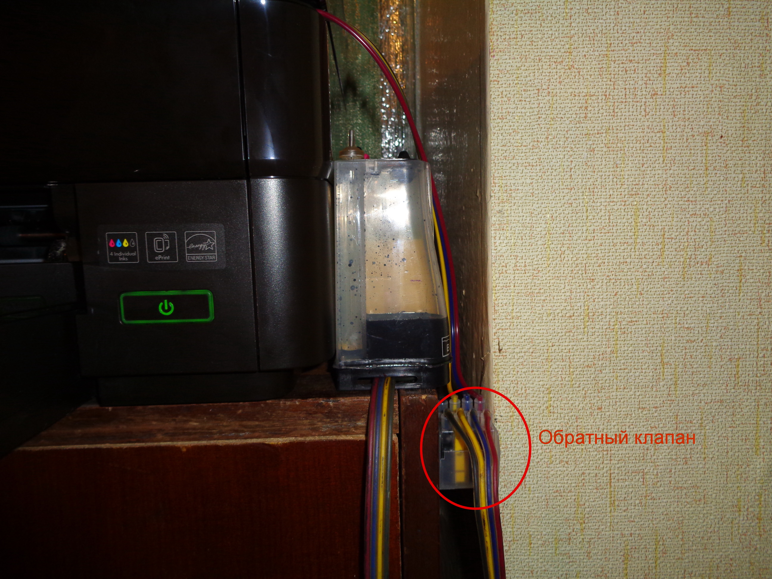

|    Сообщение #95 Отправлено 10 мая 2017 - 17:48   Rain4ik
Я бы на месте кое-кого ( или кое-тех ) предложил своё решение . Обычная СНПЧ или система с давлением .
Итак. Мой вариант решения сложившейся ситуации. Применимо к моему типу картриджей.
1. Полностью заправляем картриджи (например как в стандартной инструкции) шприц в верхнее отверстие, шлейф от доноров в нижнее.
2. Меняем местами вход донора в картридж и заправочную заглушку (см. рис. 1). Чем достигается "эффект скапывания" ©romanM
Прикрепленное изображение: DSC00656.JPG
3. На разрыв шлейфа снаружи принтера ставим обратные клапана (может можно было и без них, но уже были заказаны), чтобы не было оттока т.к. изначально отверстие к которому я подключил доноры было предназначено для прокачки картриджей и естественно не имеет обратного клапана (и это очень хорошо иначе ничего бы не получилось:)
Прикрепленное изображение: DSC00657.JPG
Итого: доноры поднял на отметку подошвы принтера, печатает и ничего не льет на бумагу. Оттока назад нет. Поскольку гидравлическая цепь разомкнута, то обратным клапанам необходимо удержать только чернила в трубке, что облегчает им задачу. Если даже и будет, то сможет вытянуть только то, что в трубке, нужны более длительные наблюдения. Однако пока я оттока, даже минимального, (в трубках шлейфа) не заметил.
Отдельное спасибо romanM и WWM которые в соседней теме поделились своим опытом и фотоматериалами с устройством картриджей и других решений чем привели меня к решению.
ЗЫ: помпа таки скорее всего не при чем, romanM Вы правы. Я пришел к выводу (на данном этапе:)), что выливание на бумагу через дюзы происходило не из-за чрезмерной производительности помпы, как я полагал ранее, а из-за инерционности, сравнительно, большого объема чернил соединенного единой цепью картридж-шлейф-донор.
ЗЗЫ: Пришло в голову, может китайцы картриджи сделали, но инструкцию написали не те китайцы, что ее разрабатывали, и просто нужно шлейф от доноров в верхнее отверстие?:)
