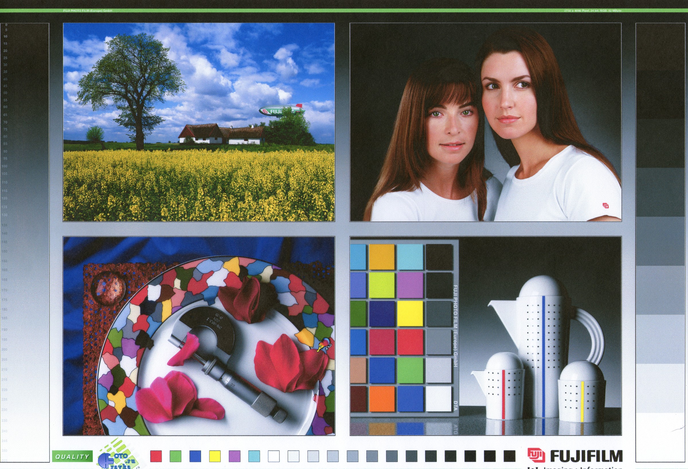

Заказ отменять уже поздно было, так что приехали EIM100. Промыл ПЗК и ПГ, промыл капу и трубки, залил пигмент, две прочистки и все заработало.
Чтобы быстрее избавиться от старых чернил и промывки, которые чуть чуть да остались в ПЗК (их оттуда ничем не достанешь), в смеси с новым пигментом, пустил на печать цветные и ч/б тестовые картинки. Печатал, пока не израсходовал все 40 мл, залитых в ПЗК (по 10 мл каждого цвета), листов под 80 А4 вышло, пока не начало полосами печатать. Потом заправил ПЗК и запустил прочистку.
Пока что все нормально, дюзы все на месте. Через сутки простоя все дюзы тоже присутствуют.
Светостойкость пока не проверял, но водостойкость просто отличная. Отпечаток на простой бумаге засунул в ванную с водой, ничего не поплыло, а после высыхания все осталось как есть, если не считать того, что саму бумагу повело. Из того, что не понравилось - цветопередача, а точнее - красный цвет. Понимаю, что без профиля это не решить, а с другой стороны - это не фотопринтер и не надо от него требовать невозможного, тем более на простой бумаге.

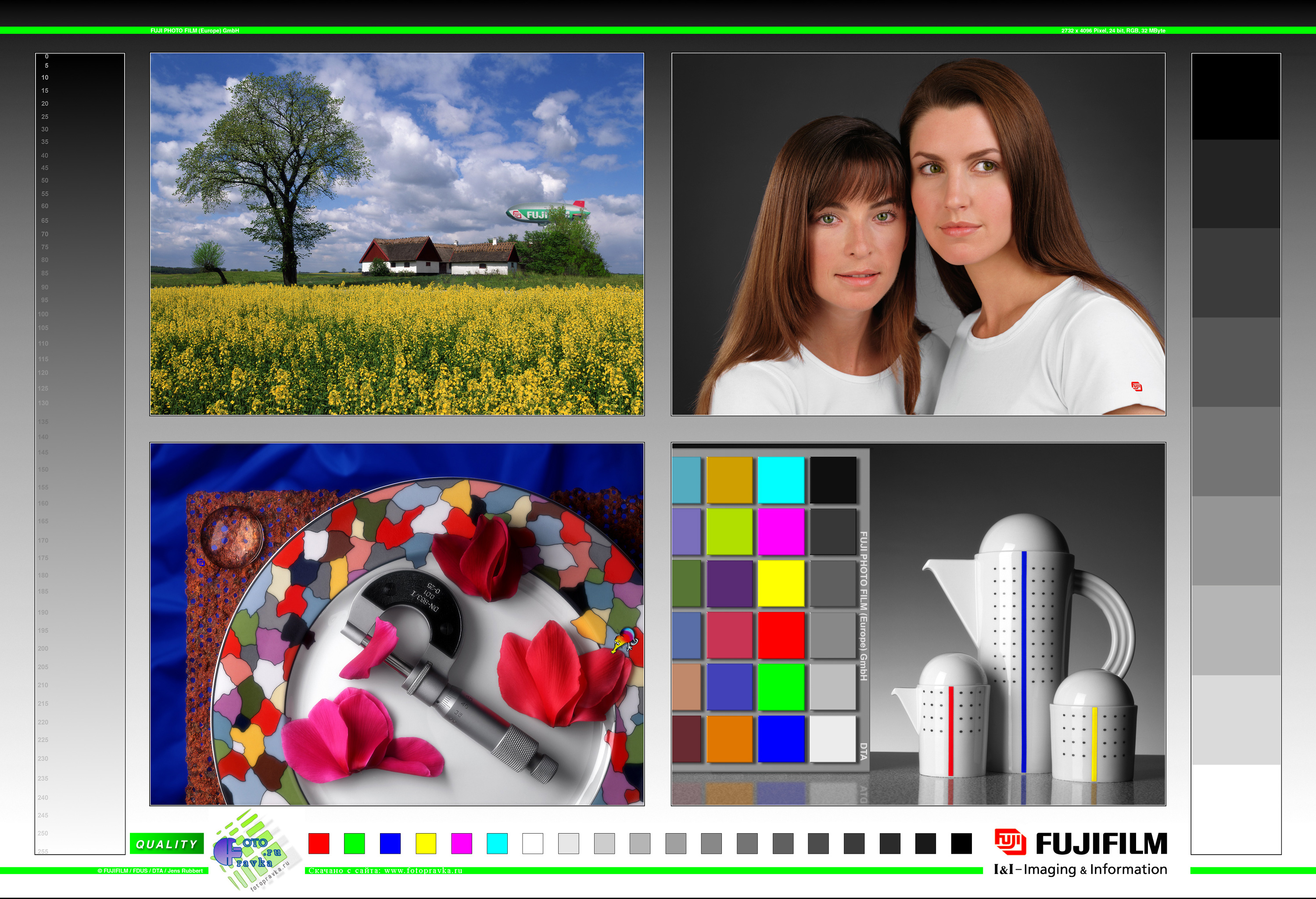

Пример печати на простой бумаге, качество "высокое".
Прикрепленное изображение: scan018~(2400x1636).jpg
А это - оригинал картинки
Прикрепленное изображение: mishen-4.jpg
