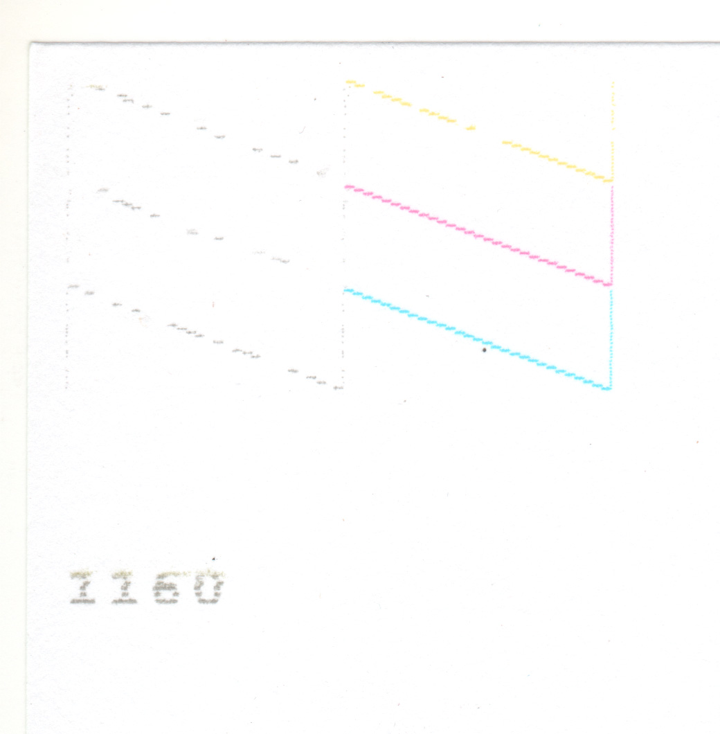

В общем, сегодня дальше продолжал попытки промыть ПГ. Желтый, циан и маджента более менее продавливались промывкой, черный - ни в какую.
Не удержался, решил проверить, жива ли вообще ПГ после моих издевательств, поставил в принтер, подключил. Уже был морально готов, что ничего не заработает
, но оно заработало. Свежекупленные ПЗК Ist нормально определились принтером, принтер вышел в режим готовности.
Для тестирования приготовил бодягу из того, что было под рукой.
В каждый цветной ПЗК налил по 5 мл водорастворимых чернил Inkmate EIM 290 от моего L800 + по 1,5 мл моей усиленной промывки (40% изопропилового спирта + 60% дист. воды). В черный налил 3 мл чернил + 4 мл промывки.
Запустил 2 раза прочистку, потом распечатал тест дюз. Цветные дюзы были не все, на мадженте было процентов 70, на циане - меньше половины, на желтом - только пару дюз. Черного не было вообще. Отправил на печать 10 листов А4 на простой бумаге всякой цветной фигни. Черный так и не появлялся.
Решил применить для прочистки черного канала что то еще более термоядерное. В туалете тихо-мирно стояла бутылка Sanfor WC Gel желтого цвета, в составе которого есть щавелевая кислота. Замешал в стакане 1:1 это средство с горячей водой, набрал в шприц и попробовал прокачать через штуцер черного цвета. Сначала не шло, я потянул в обратную сторону, потом надавил в прямом направлении, потом обратно. В общем, спустя минуты 2 чувствую, что поршень шприца плавно пошел вниз и вся туалетно-сантехническая промывка пошла в ПГ. Быстро поставил ПЗК, включил принтер и запустил прочистку, потом - тест дюз. И вот они - черные дюзы начали появляться из сумрака японского гения струйного принтеростроения
Еще не все, но на сегодня, я думаю, с ПГ хватит уже издеваться, пусть отдохнет. Черный цвет такой ненасыщенный, потому что чернила разбавлены сильно промывкой.

Желтый, циан и мадженту мне удалось промыть практически идеально, дюзы все на месте, только на желтом бывает одна пропадает. Часть дюз еще немного косоструит, видимо, но в целом все уже значительно лучше выглядит на отпечатках.
А с черным не все так просто, как казалось. Многократными промывками я вернул визуально процентов 80 дюз, но что то мешает чернилам поступать к дюзам. Если принтер постоит, после ночи, например, то первые 5 см черной заливки печатаются более-менее, потом наступает голодание и дюзы пропадают.

Я все таки опять снял ПГ с принтера, неудобно ее мыть установленной в принтере. Буду отмачивать дальше в кружке. Все таки хотелось бы иметь полностью функциональную ПГ, тем более, что я собираюсь залить в нее пигмент, для которого она и предназначена. С, M, Y - уже со свистом промывка проходит, льют ровненько.
И все равно не могу догнать, что же произошло с черным цветом. На вторые сутки чистки ПГ лил отличный дождик визуально из всех практически черных дюз. А сейчас - льет из процентов 70-80, и то криво-косо, капает, и усилие для продавливания больше. Такое чувство, что от промывок что то в ПГ разбухло и частично закупорило каналы или что там еще.

ПГ пока отмокает, вроде черный стал легче продавливаться промывкой и дюз больше появилось. Пусть мокнет дальше.

В общем, чуда не будет, я так понял
Черный канал вроде промывкой и продавливается, дождик есть, пусть и не совсем хороший, дистилированная вода тоже проходит, чернила тоже проходят процентов через 80 дюз. Но спустя часов 12 после промывки все становится непроходимым вообще. Промывкой туда-сюда опять пробивается, но стоит убрать промывку, как спустя некоторое время опять становиться непроходимым. С цветами C,M,Y при этом - все хорошо, а с черным - беда.
Буду заказывать ПГ у китайцев. Эта ПГ пусть пока стоит в принтере, чтобы сканер работал. А потом раскурочу ее на благо науки и интереса ради, где же там пигмент засел так капитально.
Всем спасибо за советы. Тему может пока не закрывать, пусть поболтается тут, отпишу как приедет и будет установлена ПГ от китайцев.

| Сообщение #20 Отправлено 16 марта 2017 - 06:55
В процессе промывки воду желательно не использовать, из-за неё химия может сворачиваться.
Если нужно промыть, я использую только ММ.
