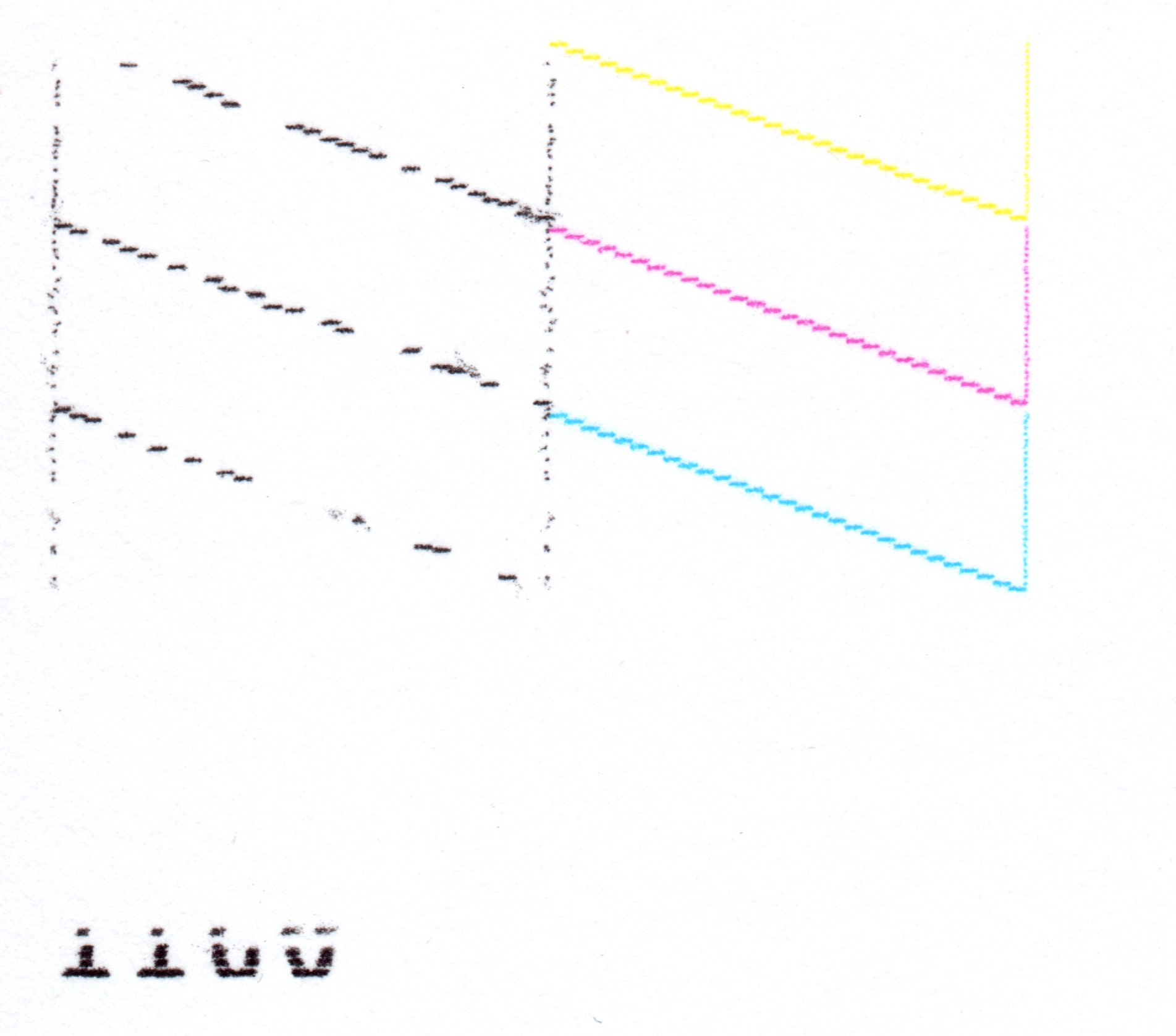

Докладываю. Замочил я злосчастную ПГ в растворителе РС-2. Шприцом и в прямом, и в обратном направлении гонял чистый растворитель каждые минут 15-20 в течении 3 часов. Завонял всю квартиру :biggrin: Растворитель то легко лился из дюз черного цвета, и обратным отсосом легко втягивался, но... Спустя 3 часа издевательств, провоняв все и вся вокруг растворителем, ставлю ПГ в принтер. Мысли в голове крутятся - ну все, ей кранты уже 100%, как бы не спалить еще и плату. Как бы не так, старичок CX4300, покрутив валами и подвигав кареткой, вышел в режим готовности. Тест дюз - и ничего. Все почти также, как и было до этого. "Почти", потому что при черной заливке листа А4 принтер уже не 5 см печатает, а целых 10 см :spiteful:
С дюзами C, M, Y - все в полном порядке.
Из всего вышесказанного и вышесделанного могу резюмировать - эта ПГ просто неубиваема. В нее можно лить и давить шприцами все, что угодно, ну, кроме, разве что серной кислоты. Я не смог растворить герметик, а черный пигмент, видимо, тоже не смог.
Тест дюз после 3 часов в растворителе РС-2 прилагается.

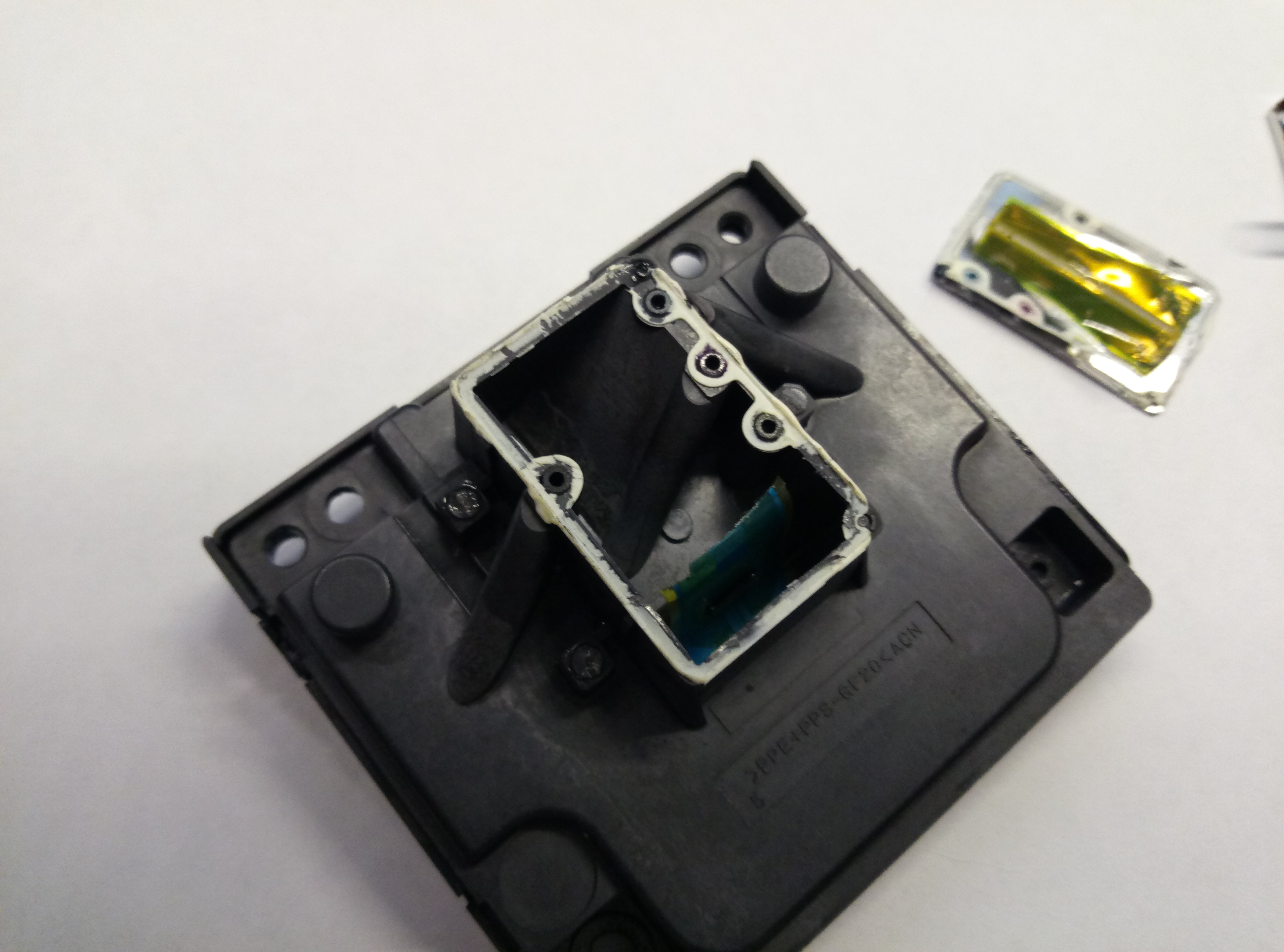

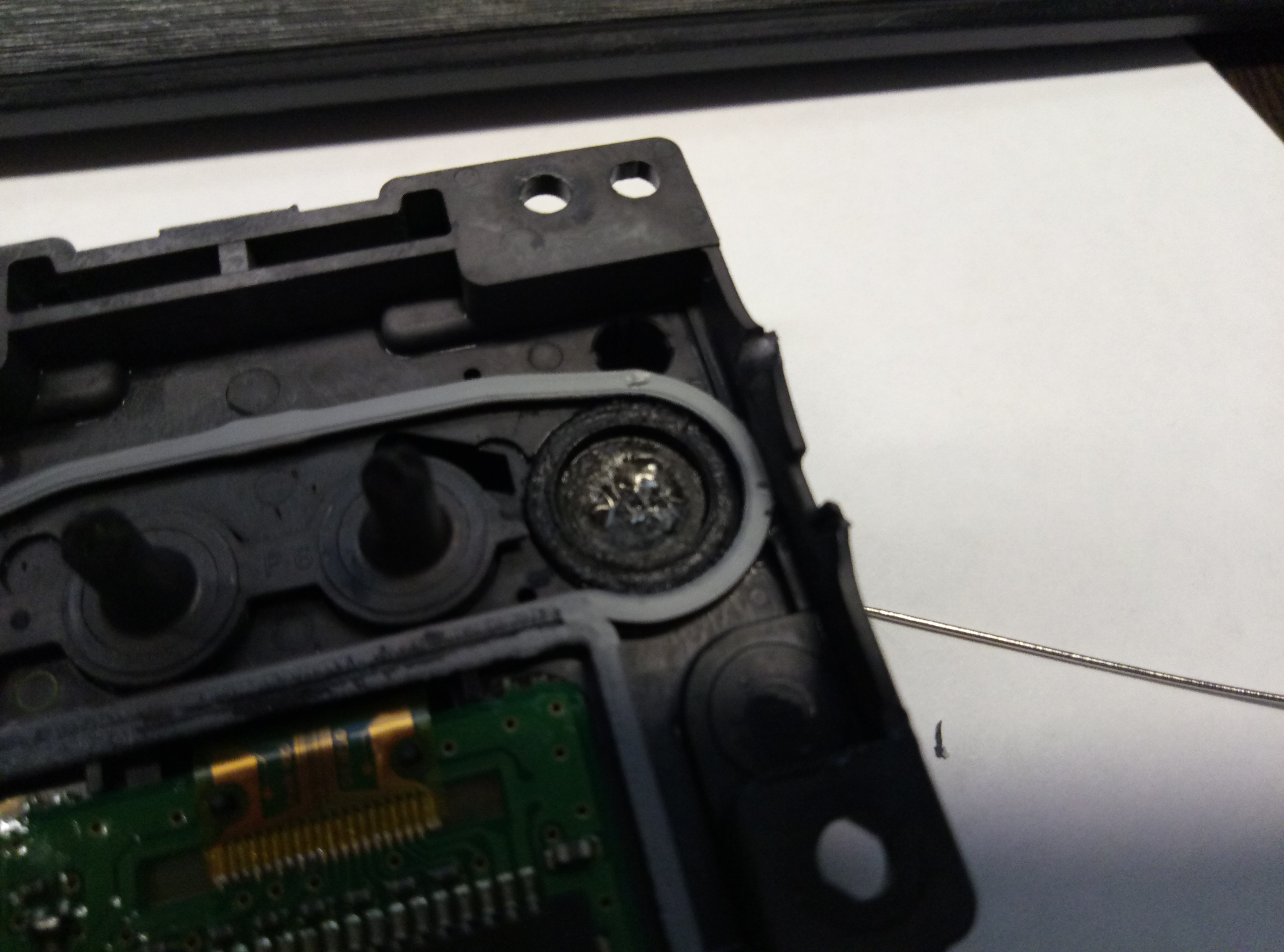

В общем, финита ля комедия, подошла история этой конкретной ПГ к концу :smile:
После суток в отбеливателе никаких улучшений с черным цветом не наступило, даже не стал в принтер ставить.

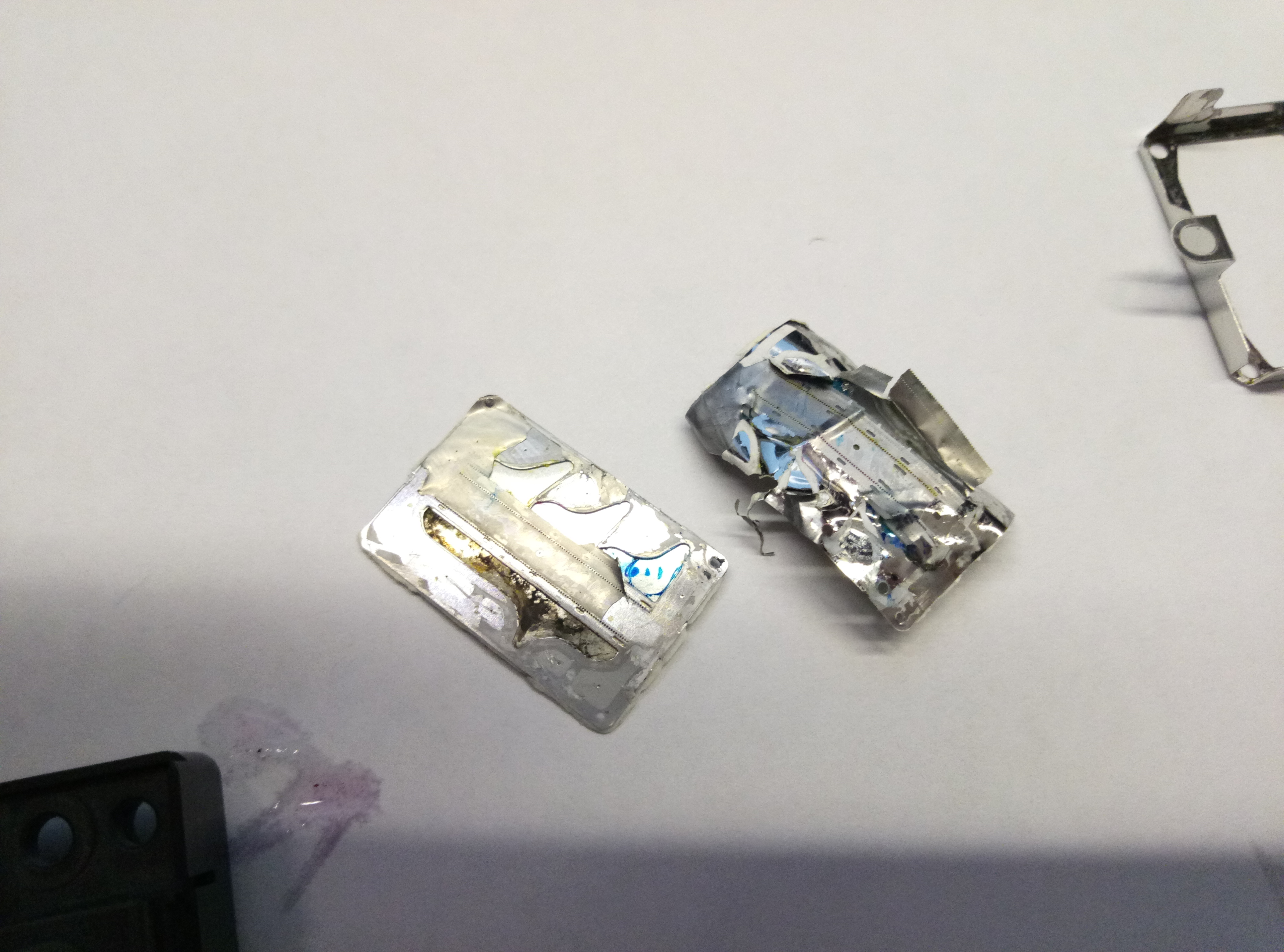

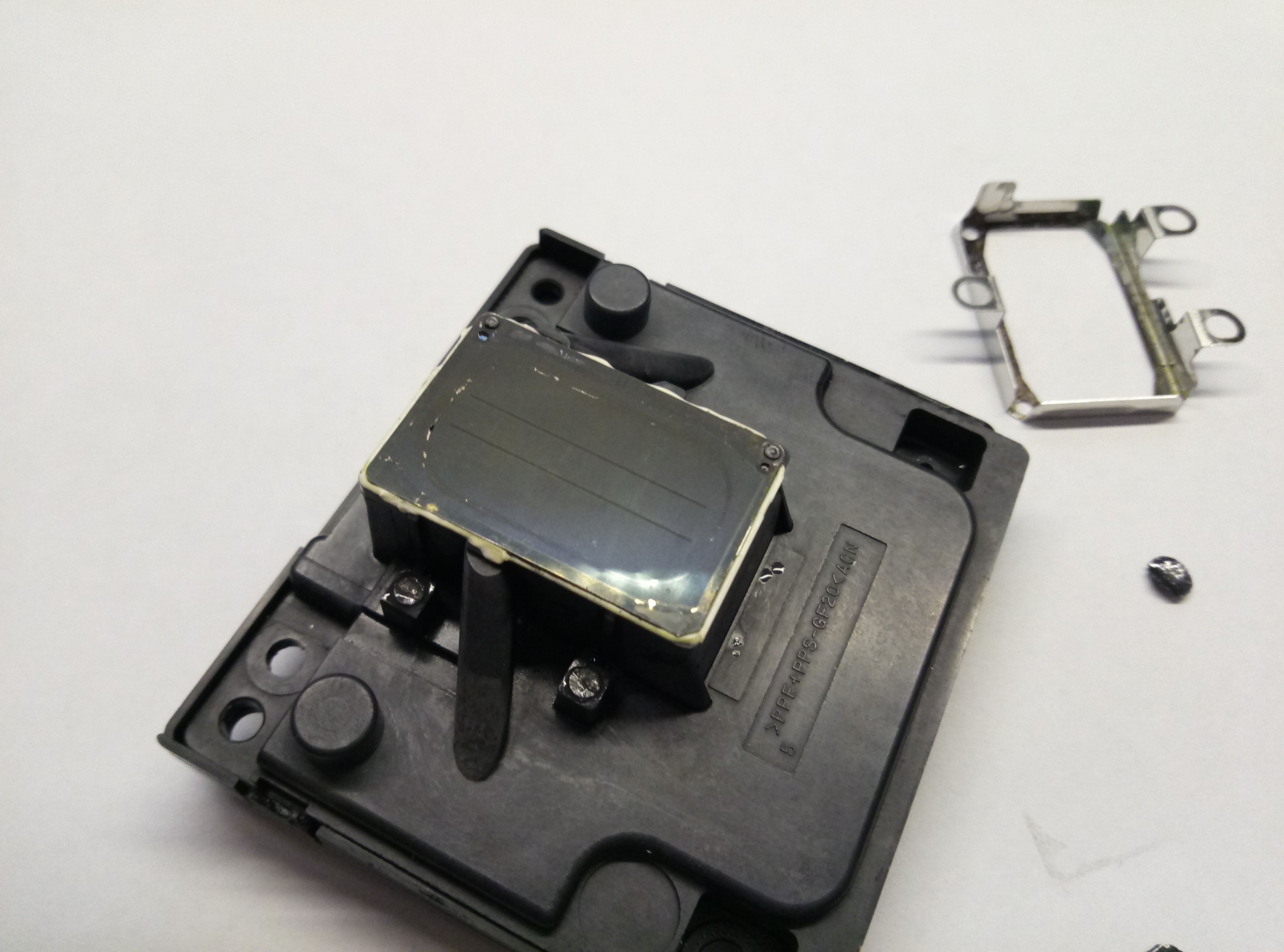

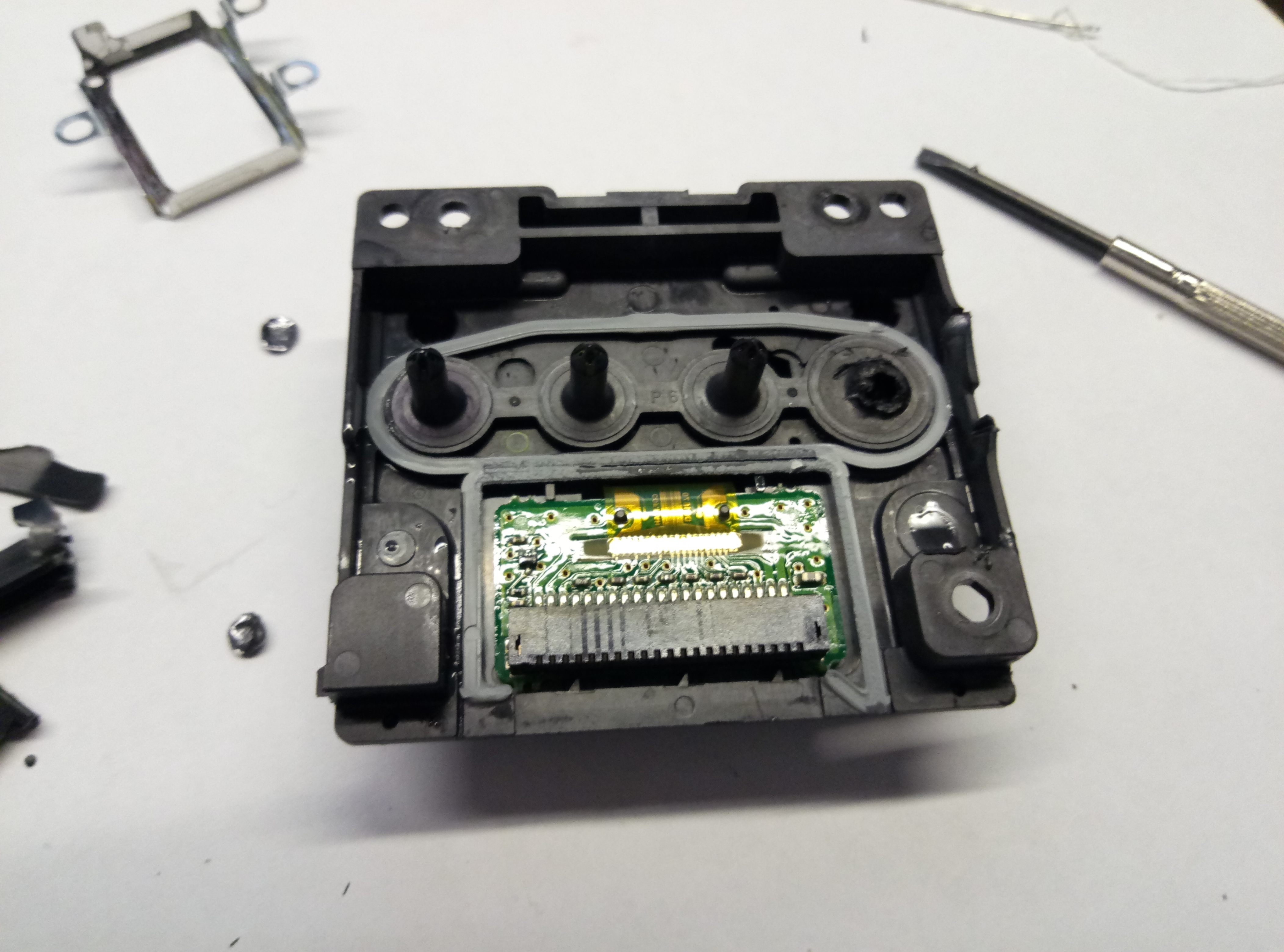

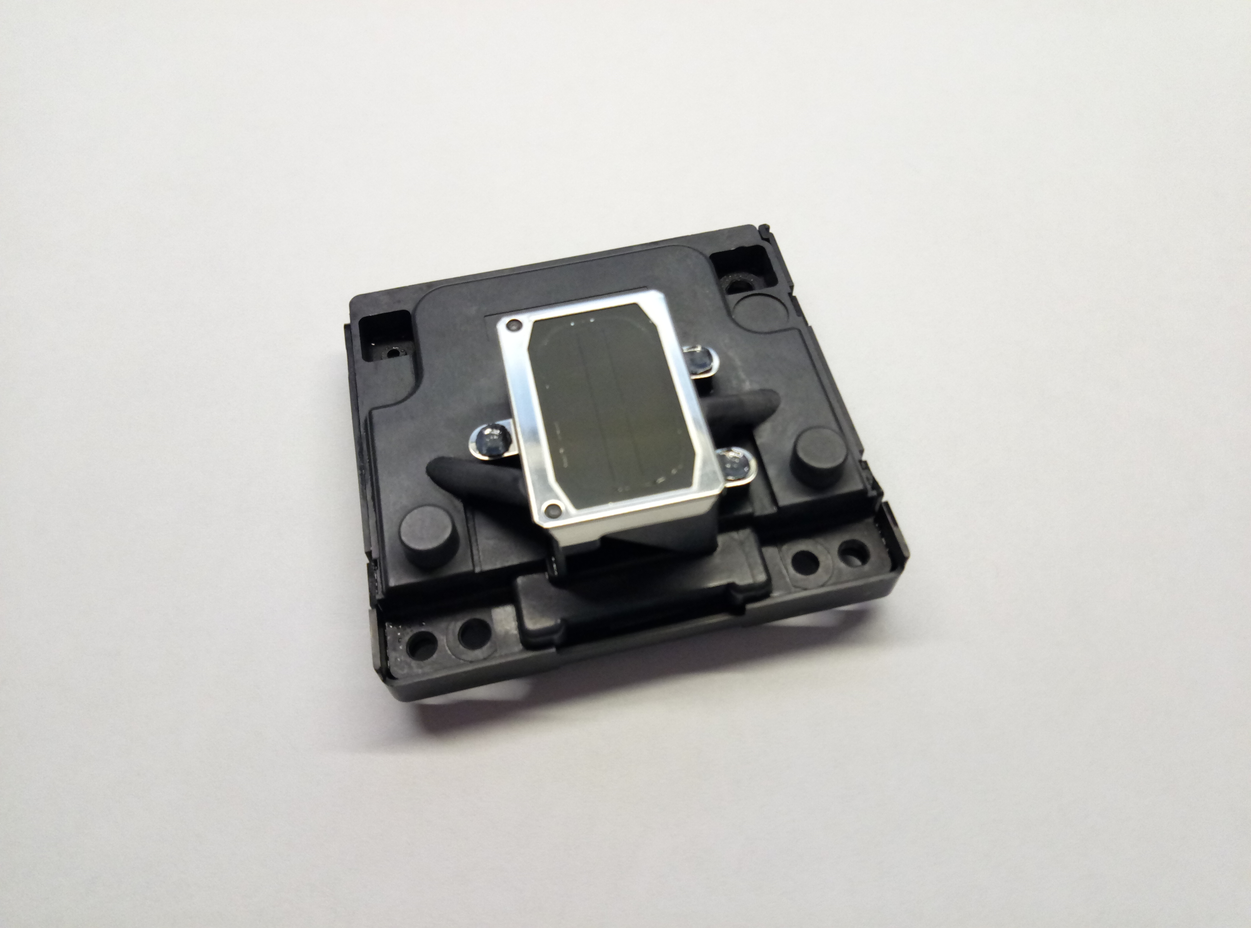

Пр помощи канцелярского ножа и кусачек была произведена варварская разборка многострадальной ПГ.
Результатами я был частично удивлен.
Герметик, которым была приклеена сопловая пластина и который был внутри головки, сохранил все свои свойства, не размяк и не пробился. А выдержал он немало издевательств. Сопловая пластина, на просвет, имела все цветные дюзы, и почти все черные. Каналы внутри ПГ были полностью чистыми что в C, M, Y, что в черном.
Тогда решил разломать штуцер черного цвета, и добраться до фильтра-сеточки. Вот там то вся беда и была. Фильтр был покрыт плотным слоем толщиной в пару десятых миллиметра какой то субстанции, похожей на стекло. Т.е твердой, и когда я ее ломал отверткой, она хрустела и крошилась на осколки :blink: Во всех остальных штуцерах были чистые серебристые сеточки.
Я так понимаю, что на одном из этапов промывки, реакция пошла не так и черный пигмент свернулся в стеклоподобную массу. А там дальше - промывай-не промывай, толку никакого. Выход возможный только один - вырезать штуцер, вынять стекляшку с фильтром и каким то образом вклеить штуцер назад.
PS.Фото добавлю позже, что то Onedrive глючит и не грузится. На днях заберу SX130, там вроде в СНЧП всегда были водорастворимые чернила залиты, попробуем ее реанимировать.

|    Сообщение #39 Отправлено 22 марта 2017 - 23:10   dmoto5
Вот это страсти!!! Интересно, когда иголочкой ковырял, следы остались на той стеклоподобной слюде? Может уксус её взял бы? Ждём фото!
|    Сообщение #40 Отправлено 22 марта 2017 - 23:24   TiXpN156
Просмотр сообщенияdmoto5 сказал:
Вроде бы не осталось следов, слишком она твердая была, а сильно давить иголкой я побоялся. Но так как чернила хоть немного проходили, то видимо поры в этой пленке были хоть какие то. На фото - это уже после ковыряния отверткой. Ну и насчет уксуса достоверно сейчас уже ничего сказать невозможно :unknw:
Фото добавляю. Правда, они с телефона и каКчество не очень, но как есть.
