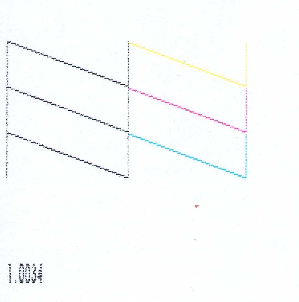

Вчера забрал один SX130. У принтера пробег - 500 листов документов, но тем не менее, на него все равно вколхозили СНПЧ. СНПЧ какая то в высшей мере странная. Емкости - не по принципу Мариотта, а старой конструкции, тупо емкость, в которой сверху из крышки торчит вниз пластмассовый полый стержень, типа воздушный отсек. Фото не делал пока. Сбоку на блоке доноров приклеена фиолетовая коробочка с светодиодом и кнопкой reset, от которой идет шлейф к чипам в каретке. В коробочке вставлены, я так понимаю, чипы от оригинальных картриджей. Ну и коробочка эта требует питания от USB. Чернила залиты были водорастворимые. Принтер в сборе с СНЧП, видимо, перевозился/переносился, причем весьма неаккуратно, весь в чернилах. При включении - двигал кареткой, но в готовность не выходил, загорались "чернила". Шлейф проложен криво-косо, бьется внутри принтера. Вот такое чудо.
Дома подключил к компу, подключил коробочку к USB. Пишет - картриджи не вставлены или не могут быть опознаны. Достал, вытер, вставил электрический шлейф в коробочку и к блоку чипов. Чипы определились, принтер вышел в готовность.
Дай, думаю, тест дюз распечатаю, но тут новая проблема - не захватывает бумагу. Пришло время разбирать. Снял блок сканера, достал картриджи с чипами. Принтер внутри весь пыльный, впитывающая прокладка под областью печати почти чистая, зато памперс - почти полный. Оно и неудивительно, с такими донорами чернила, судя по всему, самотеком туда и перетекли. Почистил капу, трубки, всю пыль, что можно достать без глубокой разборки, корпус. Все резиновые ролики протер стеклоочистителем. Нанес смазку куда надо и не надо
Прокрутил вручную шестерни, во всяком случае, принтер стал захватывать бумагу, когда вручную имитируешь прокрутку. Под ПГ сделал бутерброд из жидкости для стекол, на штуцеры нацепил шприцы, чуть чуть поддавив жидкости внутрь. Через минут 10 ПГ влегкую промывается в обеих направлениях. Пока не могу сказать, все дюзы или не все, т.к. ПГ не снимал, но промывка идет легко, со свистом.

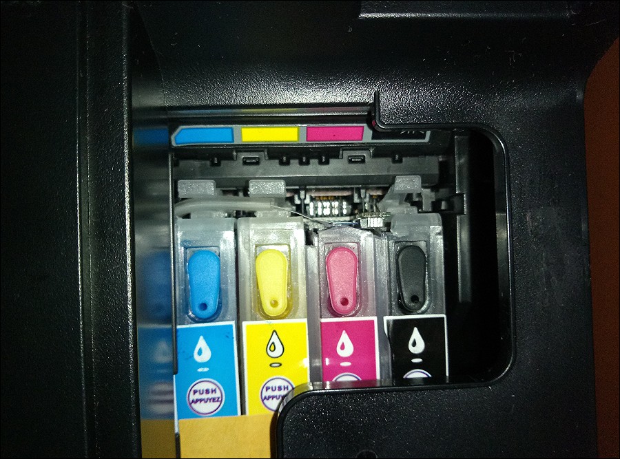

СНЧП решил не ставить. Взял свои ПЗК от СХ4300, вынял чипы, вставил чип от СНЧП, пришлось, правда, посрезать лишнего с Bk и M картриджей, иначе планка чипов не становилась на положенное место. Сегодня хочу все собрать и опробовать. А вообще, надо бы купить планку чипов без внешнего сброса и электрического шлейфа. Сегодня заберу второй SX130, может там памперс чистый будет, мало ли.

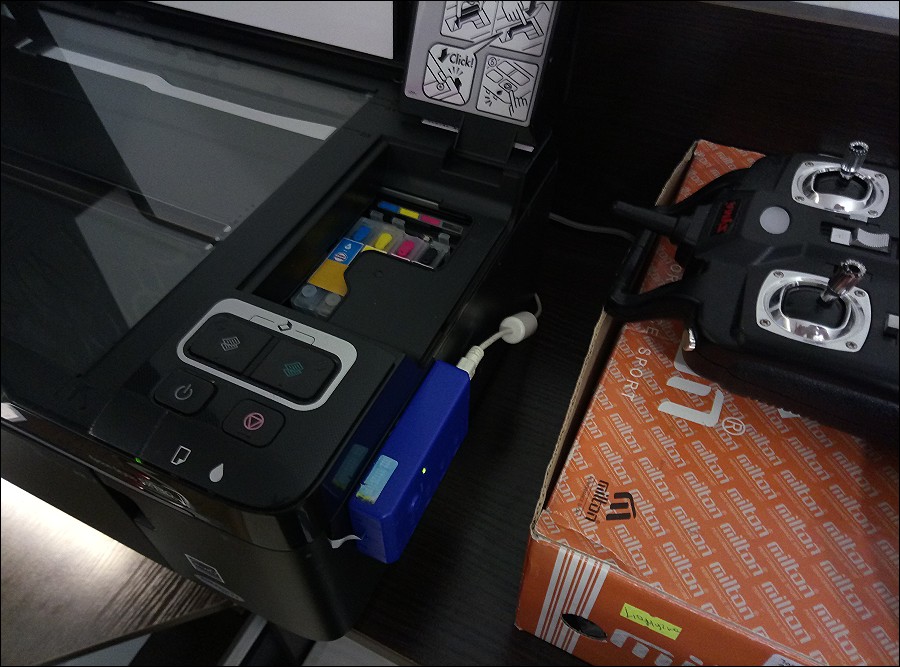

Ну что, уважаемые форумчане, можете меня поздравить. Собрал я сегодня первый условно-бесплатный SX130, две прочистки и тест дюз - в полном порядке. Отпечатал на пробу и страниц 50 текста обычного, и графики/фото страниц 20 - все просто отлично! Захват бумаги работает, не полосит, чернильного голодания тоже нет. В общем, радости - полные штаны.
Нашел в нете информацию по своей коробочке (ресеттеру, или как ее правильно назвать), это оказывается первое поколение чипов для SX130. Ну первое и первое. СНЧП я выбросил, чип со шлейфом поставил на ПЗК от CX4300 (пришлось их немного подрезать в плане лишнего пластика). Проверил, чипы сбрасываются. Правда, если принтер включить раньше, чем подать питание от USB на фиолетовый блок, то чипы не опознаются и приходиться их сбрасывать поочередно все 4. Поэтому сделал питание на этот блок постоянным.
ЗЫ. SX130 намного тише в работе, чем CX4300. Ощутимо тише. В общем, оставляю себе SX130, остальное выставлю на бесплатную отдачу на нашем местном форуме, может кому запчасти какие нужны.

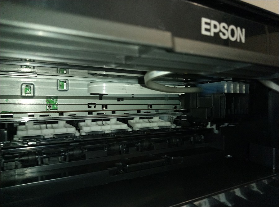

Принтер немного облагородил, проложил аккуратно электрический шлейф, прикрепил коробочку сбоку, все собрал.

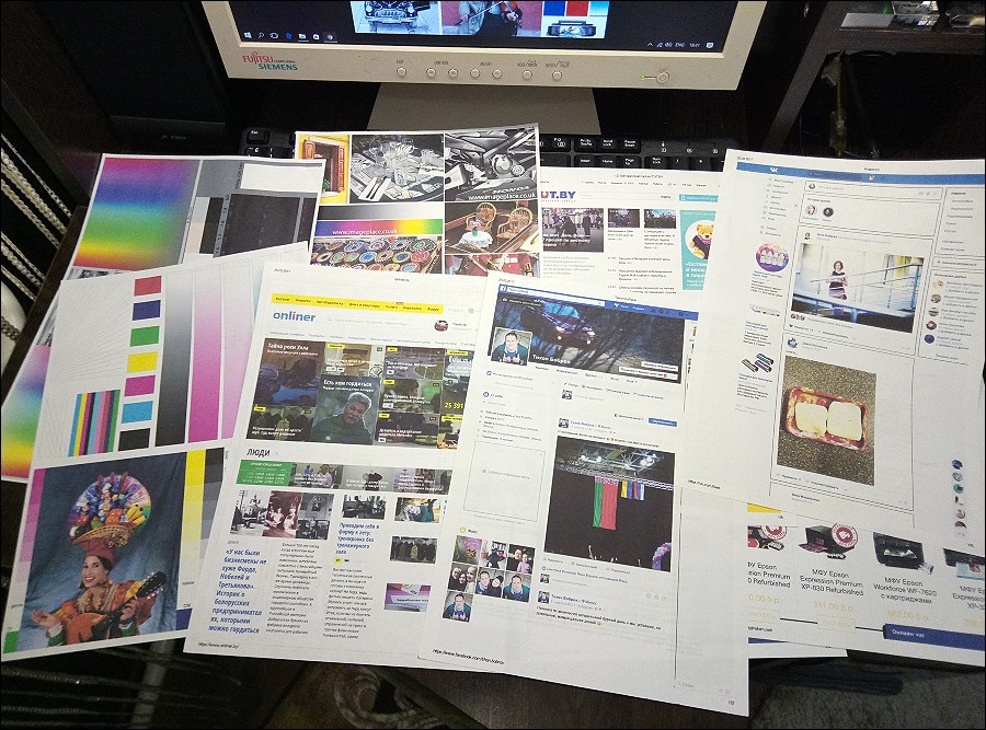

За вчерашний вечер-ночь отпечатал мой SX130 172 листа А4 с разной степенью заливки, проблем вообще никаких. Это все на неподходящих чернилах Inkmate EIM290.
В общем, всем спасибо большое за советы. С вашей помощью и своей любознательностью стал немного умнее и теперь могу смело, с отверткой в руках, вступать в бой с любым Epson'ом (и не только)

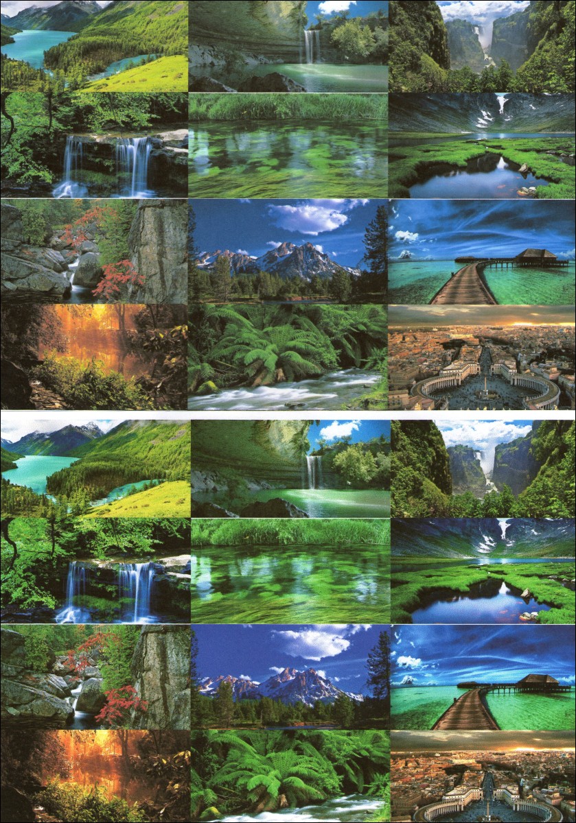

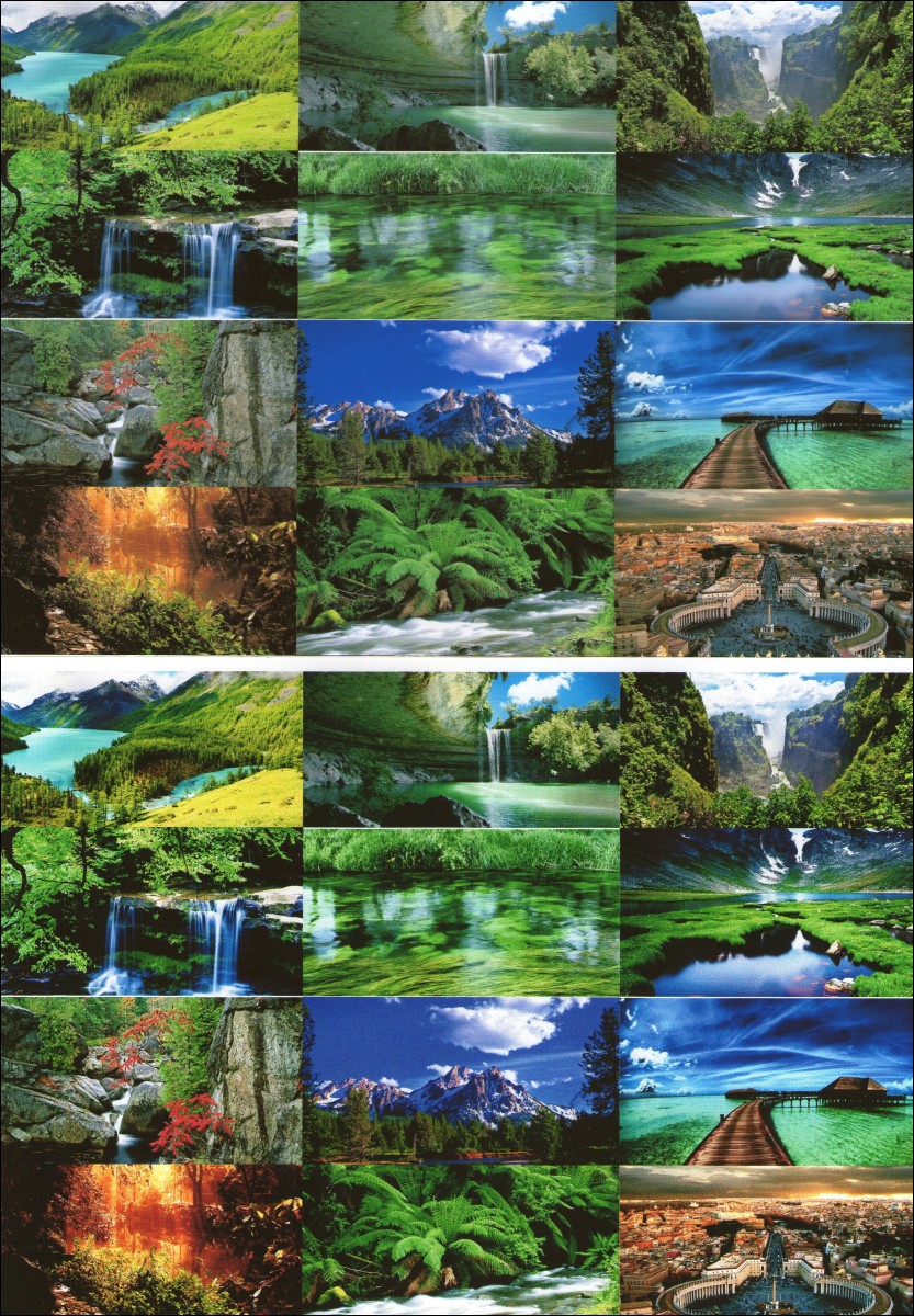

Да у Вас - железное терпение. Я менее терпелив, люблю, когда результат наступает быстрее. Хоть бы какой результат
А я сегодня, ввиду крайне противной погоды за окном, почти все время провел дома.
От нефиг делать решил сравнить цветопередачу своего L800 и SX130 не на фотобумаге, а на той бумаге, для которой SX130, в основном и создан.
Epson L800: заправлен Inkmate EIM290.
Epson SX130: заправлен, внезапно (
), тоже Inkmate EIM290 (решил все таки взять Inkmate EIM100 пигмент, правда приедет он только к следующим выходным).
Итак, имеем два вида бумаги:
1. Lomond матовая односторонняя 95г/м2
2. Обычная офисная бумага 80г/м2 с зимним названием "Снегурочка"
Разумеется, никаких профилей у меня для данных бумаг не имеется и я никогда их даже делать не буду. Зачем офисной бумаге профиль?
Режим печати и у L800 и у SX130 выставлен "Простая бумага", качество "Высокое", "Насыщенный Epson". Никаких цветокоррекций и т.д.
Результаты, честно говоря, удивили. Отпечаток с SX130 более яркий, контрастный и насыщенный! На обычной офисной бумаге разница хорошо видна невооруженным глазом. А на тонком матовом Lomondе - тем более. Чудны дела твои, Epson. Я раньше думал, что все струйники на обычной бумаге не фонтан печатают, во всяком случае водорастворимыми чернилами, а оказывается, что я ошибался. Да, у SX130 заметен растр, но для деловой графики это не так и страшно, зато картинка более ярко и презентабельно выглядит. Пигмент, я думаю, даст еще более яркую картинку.
Чтобы нивелировать автоэкспозицию и прочие коррекции сканера, все отпечатки и разрезал пополам (лист А4 на две части) и сканировал по 2 половинки соответствующих отпечатков с L800 и SX130. На каждой картинке верхняя половина - это отпечаток с L800, нижняя половина - отпечаток с SX130.
Сканированные отпечатки на бумаге Lomond матовая односторонняя 95г/м2.
Сканированные отпечатки на обычной офисной бумаге 80г/м2.
Добавил оригинал картинки

| Сообщение #60 Отправлено 29 марта 2017 - 08:32
Поздравляю с хорошей печатью! Действительно результат отличный.
Наверное закажу на свой sx130 тоже пзк с Али, только с последними чипами. Цена вопроса 200грн, только подождать придется.
А товарищ Mikhail, пусть пишет! Что там выйдет у него с чёрным каналом)
Отправлено с моего IQ4511 Octa через Tapatalk
