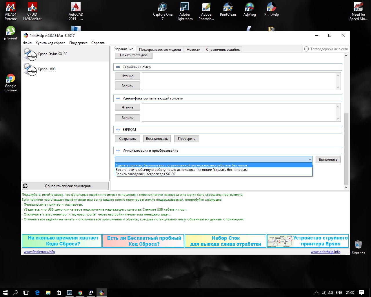

Просмотр сообщенияdmoto5 сказал:
этого пункта вообще нет!
Даже и не знаю. У меня он есть, скрин ниже.
Прикрепленное изображение: 111.jpg
