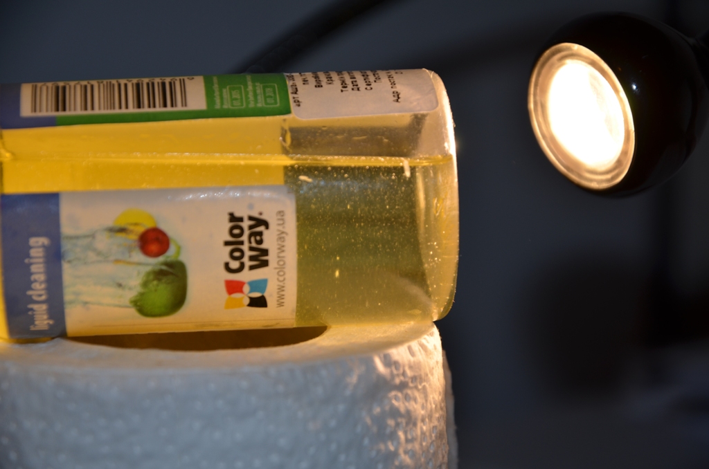

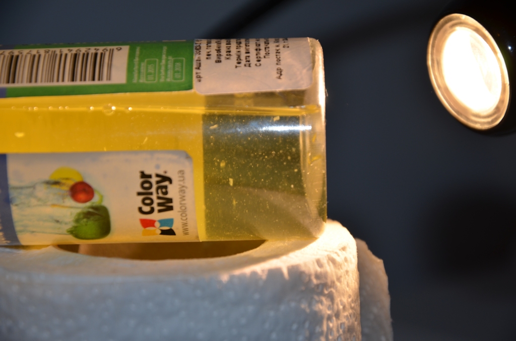

|    Сообщение #62 Отправлено 19 февраля 2016 - 21:21   sydor
А еще может травма головы? Сопловая пластина не повреждена именно в этом месте, где дюзы голубого?
как это проверить? просто осмотром?

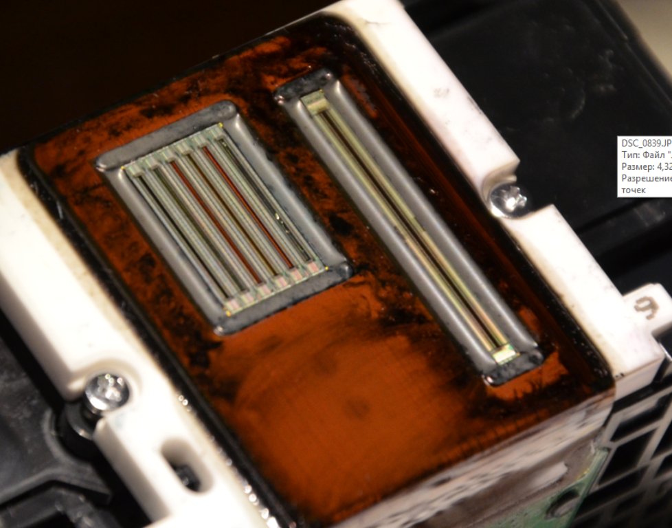

Приготовился думал промыть ПГ пока тем что есть (промывкой от колорвей) и тут они меня опять под*срали, в жидкости плавает хрен знает какая муть похожая на глисты, хотя срок годности еще два года...

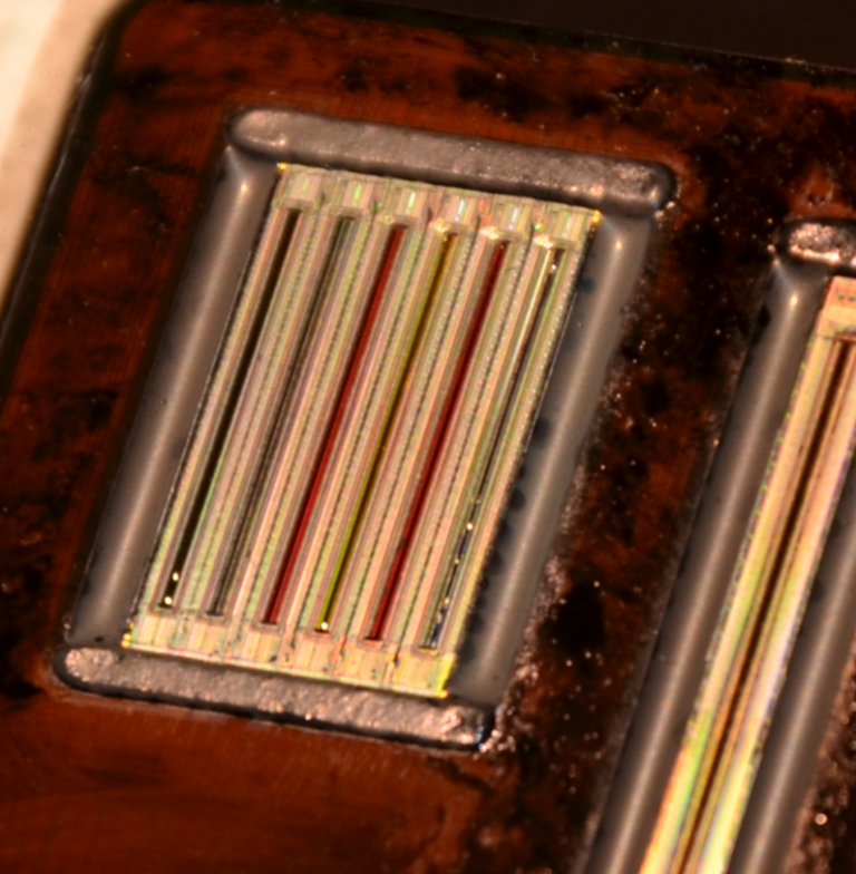

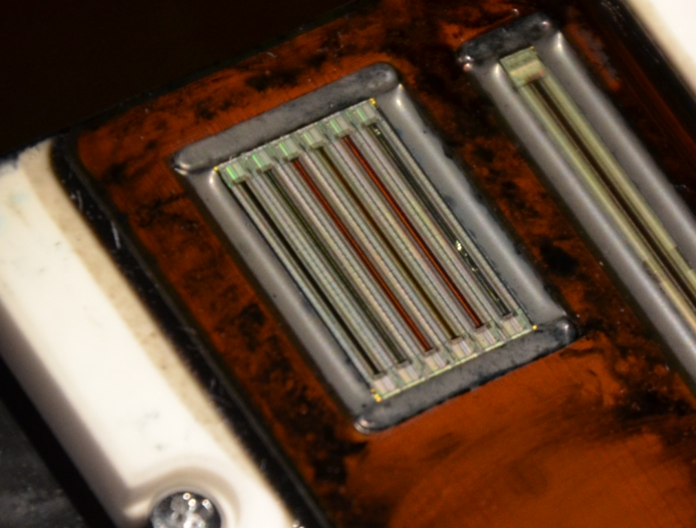

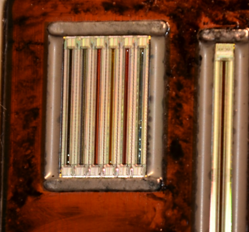

|    Сообщение #63 Отправлено 19 февраля 2016 - 22:04   sydor
Снял ПГ для осмотра и вот что видно, я так понимаю крайний правый из маленьких это и есть синий, он точно не такой как все, то ли в нем мусор то ли ворс или просто внешние повреждения...со своим зрением и отсутствием увеличительного стекла не могу разсмотреть, только зум на зеркалке...
Может кому то станет ясно что это...

|    Сообщение #64 Отправлено 19 февраля 2016 - 22:13   ostrov
пипец головке, дюзы подгорели. Вот за это я и люблю OCP. Пусть дорогие, но работают сразу и долго.

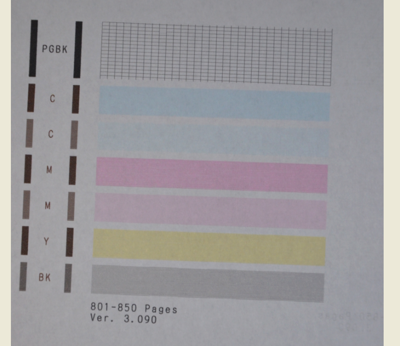

|    Сообщение #65 Отправлено 19 февраля 2016 - 22:31   sydor
Просмотр сообщенияostrov сказал:
если так то почему она после чистки может нормально печатать??
Только что вставил голову после осмотра, и сразу без прочистки бросил на печать пару тестов, я б сказал идеальные ни пробелов ни полосок....
Засвет слева от вспышки...
UPD
брошеная на печать фотка только на 1/3 сверху нормальная, а дальше без синего, и в тесте опять синего нет совсем...
  • Прикрепленное изображение: Screenshot_5.png
|    Сообщение #66 Отправлено 20 февраля 2016 - 10:56   sydor
Может еще кто подтвердит этот диагноз по фоткам? да я не буду дальше с ним мучатся...
|    Сообщение #67 Отправлено 20 февраля 2016 - 11:15   WWM
Просмотр сообщенияsydor сказал:
Естественно, такую жидкость применять нельзя. Типа скисла она, раз живность завелась.
Видимо, забыли консервант туда кинуть при производстве.
Вы совершенно правы в том, что с дюзами циана что-тот не то. И здесь уже получается, что в таком состоянии какие картриджи и какие чернила не загружай, - результата не будет. Виновато состояние головы. Но выгорели или не выгорели сопла - пока вопрос. Надо надеяться на лучшее, конечно. А лучшим вариантом может быть простое засорение всякой гарью, которая залепила термоэлементы в том числе, и они срабатывают через раз, так как значительно снизился коэффициент теплопередачи.
Попробуйте кратковременное погружение сопел в горячую очищающую жидкость. Может размягчится, отмоется.
Можно с этой же целью пару минут подержать ПГ над паром из носика чайника.
После этого традиционным прокапыванием сверху (как чернила идут) вымывать это все. Наберитесь терпения.
И все-таки хотелось бы знать предысторию. Вы использовали чернила колорвей все время? Печатали регулярно, засыхать не оставляли надолго? Или наоборот - может перегружали принтер печатью?
Ни фига там не подгорело. Скорее всего, это разрушение сопел из-за плохих чернил.
