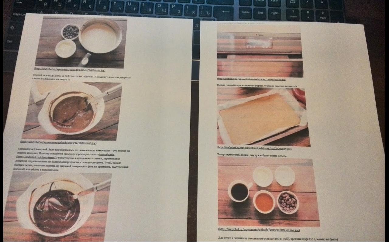

Добрый день, есть проблема которую не могу никак решить. На принтер Canon MG5540 установил комплект ПЗК Colorway IP7240RC-5.5 c чернилами Colorway. Через како-ето время принтер при цветной печати начал уходить в красный тон, печать теста сопел показала проблему с синим картриджем.
После прочистки сопел принтер печатает страницу или пол страницы нормально, а потом опять уходит в красный, промывку ПГ делал до чистого - не помогло.
То есть всегда при первом включении печатает нормально только пол страницы потом синий пропадает, и всегда продувка или две спасает но опять всего лишь на пол страницы и потом все с начала.
Вот пример печати, первый рисунок на странице слева нормальный, потом красные полосы, потом совсем в красном тоне.
  • Прикрепленное изображение: 9rfdSeL.jpg
|    Сообщение #2 Отправлено 16 февраля 2016 - 12:36   Роман67
sydor, Ну у Вас могут быть две проблемы :
1 . Плохое качество ПЗК .
2 . Неподходящие чернила .
3 . Одновременное совпадение пунктов 1 и 2 .
