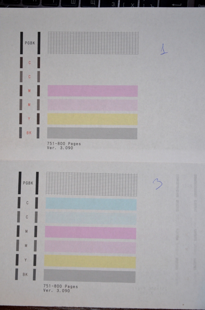

Фотки выкладывать бесполезно. Это Вам уже говорили. По ним ничего толком не поймешь.
Гораздо более информативно показывать тест дюз.
sydor сказал:
первое фото картридж сразу после заправки WWM
Это вы уже заправили полный комплект? Ну вот, сами по себе цвета ничего же получились, да?
Нет только синий, увидел что с ним ничего не получилось и остальные пока не заправлял новыми.
Забудьте вы про свой Colorway...
У вас есть авто? Вы в него 80й льёте или 92 предпочитаете?
У меня на авто своего рода СНПЧ - ГБО

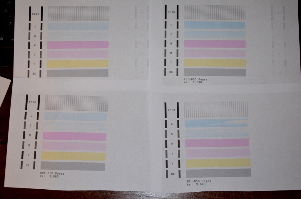

Заправил сегодня оригинальный картридж, прочистил пару раз, напечатал 4-6 тестов и пару фоток.... Итак: синий полностью ни разу не пропадал как с ПЗК Колорвей, но тест вот что показывает - синий или полосит, или вообще как в последнем тесте...
Думаю может нужно поставить отмочить картридж в промывке..??
  • Прикрепленное изображение: DSC_0833.JPG

|    Сообщение #53 Отправлено 19 февраля 2016 - 16:08   WWM
Просмотр сообщенияsydor сказал:
Картриджи никогда не замачивайте в промывках.
Без специального оборудования (а именно - центрифуги) Вы не удалите всю эту промывочную воду из картриджа.
Лучше не делать этого.
Заправили оригинал? Здесь главное - как заправили и нет ли подсоса воздуха. Т.е. закрыто ли герметично заправочное отверстие.
Мы заправляем через отверстие в боковой стенке. В этом плане - самый надежный способ, ибо такое отверстие делается один раз и плотно заклеивается скотчем. Промахнуться невозможно.
Это больше похоже на перелив. Как Вы заправляли его?

|    Сообщение #57 Отправлено 19 февраля 2016 - 20:09   WWM
синего нету совсем, на тесте тоже....с*ка короче так как и было с колорвеем
Т.е. раньше у Вас это было с ПЗК и чернилами колорвей, теперь поставили заправленный оригинал с другими чернилами, но проблема полного пропадания цвета осталась.
Мммм
Такое впечатление, что губка чернильниц не плотно прилегает к сетке, чернила то подаются, то нет. Осмотрите что там делается повнимательнее, на всякий случай (перед тем, как снова примитесь за мойку головы). Может соринка лежит какая под синим картриджем, трещина, другой дефект, нарушающий "любовные отношения" выходного отверстия чернильницы и приемной сетки головы.
|    Сообщение #58 Отправлено 19 февраля 2016 - 20:19   sydor
Имеется ввиду что должна быть полная герметичность между картриджем и головкой??
Да, именно так, проблема осталась после смены картриджа и чернил.
|    Сообщение #59 Отправлено 19 февраля 2016 - 20:23   WWM
должна быть полная плотность между картриджем и головкой??
Естественно. Бывает, губка утоплена, перекошена. Бывает вмятина на сетке ПГ и т.д. Все это способствует захвату воздушного пузыря, и в этом месте чернила не проходят.
|    Сообщение #60 Отправлено 19 февраля 2016 - 20:26   sydor
Губка на ПГ?? если что ее можно поправлять??
