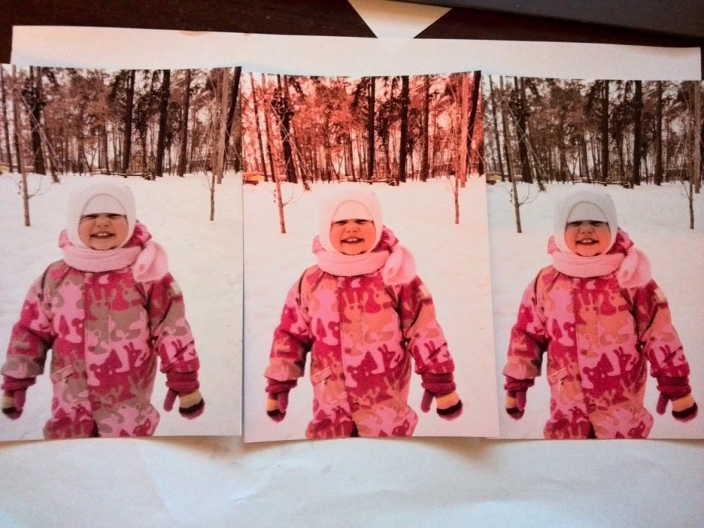

в общем вставил синий с чернилами wwm - картина та же, одна фотка норм, дальше без синего.
Вставил родной синий но на тесте он полосит - наверно нужно заправлять.
Слева на право:
Первое фото картридж сразу после заправки WWM, второе сразу вторая фотка, третье фотка после прочистки сопел (половина без синего)
Мои мысли:
1) заправить оригиналы
2) Промыт ПГ
Вопрос по заправке оригиналов после длительного простоя (хотя желтый оригинал сразу запечатал норм), как их прочистить так же продуть воздухом со шприца?
Без отстоя после заправки и без прочистки, теста дюз, и сразу печатать?
Если есть оригиналы, которые можно заправить, то лучше заправить. Чернила С45 100 % работают. Таким образом можно разобраться с вопросом - мыть или не мыть ПГ.

У меня такое было. Это частичный засор канала C. Вы знаете, закажите еще сервис-жидкость для водорастворимых чернил.
Хотя, как показывает практика - проще новый купить и начать все сначала.
Циан - вообще очень сложный канал.
У меня два кэнона по нему ушли.
В одном был засор C, сменил головку - засорил M. Чернила плохие.
А у моего первого iP7240 из-за легких повреждений циана пошло зерно, полошение в среднем качестве... Да и фоточерный шалил...
Короче, 7000 страниц отпечатал за полтора года и новый купил.

Забыл в предыдущем посте отпечатанные фотки вложить...
У меня есть промывочная жидкость colorway я первый раз ею промывал.
Фотки выкладывать бесполезно. Это Вам уже говорили. По ним ничего толком не поймешь.
Гораздо более информативно показывать тест дюз.
До прочистки, после, после печати и т.д.
может быть с ПГ по моей логике она либо печатает либо нет, а тут через раз, прочистил дюзы - норм, нет - хреново...
При прочистке принтер не только вытирает головке нос ракелем, но и подкачивает чернила к соплам. Этих подкачанных чернил Вам хватает на печать теста дюз и еще немного на что-то, потом выпадает цвет. Почему? Да потому, что засор внутри ПГ не позволяет чернилам двигаться по каналам с нужной скоростью и поступать на печать. Это как в сосудах холестериновые бляшки перекрывают ток крови, тогда сердце интенсивнее качает, повышает давление.
