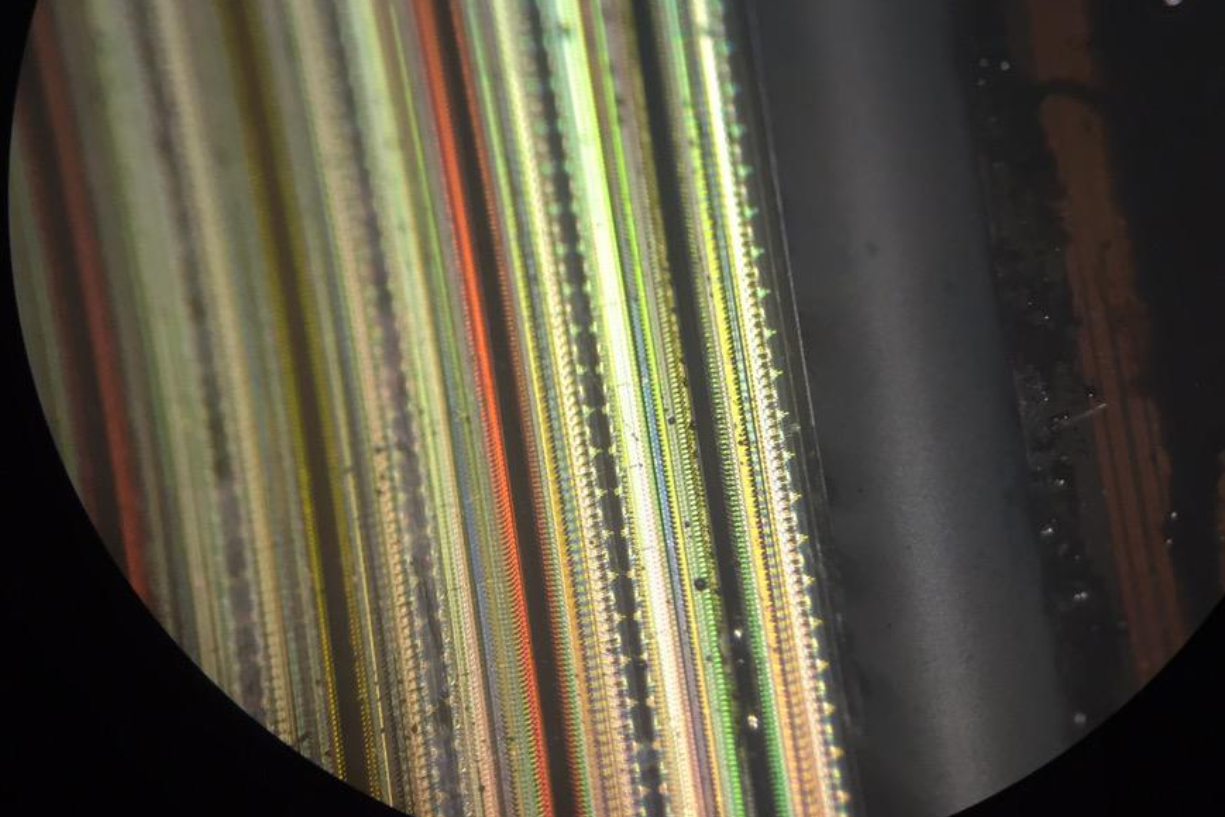

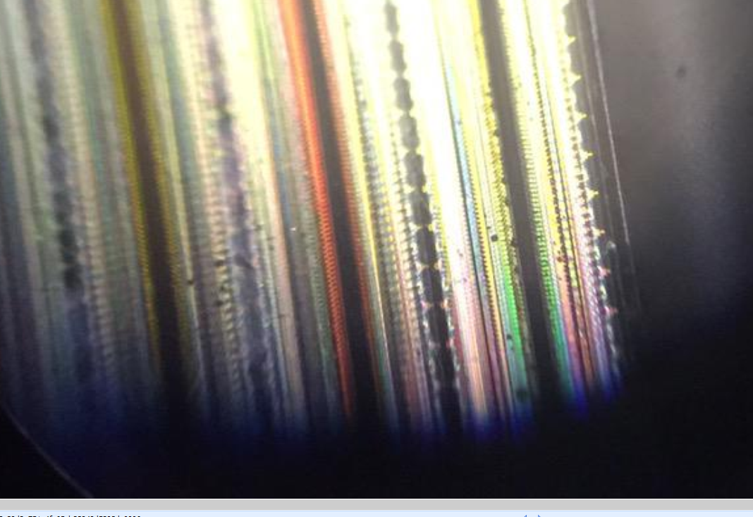

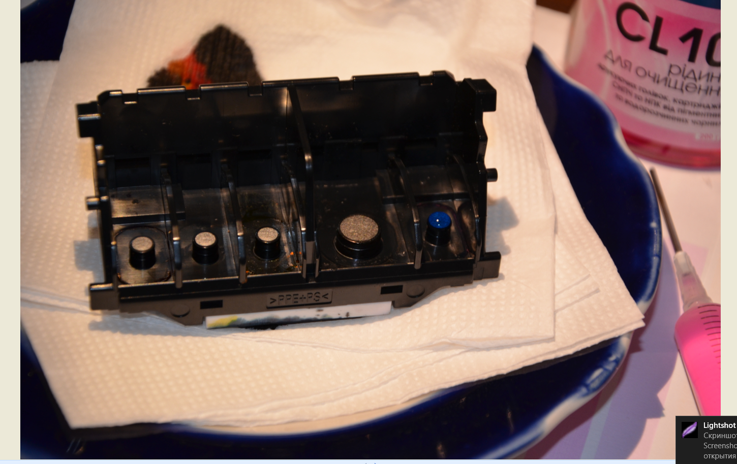

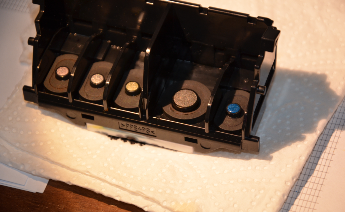

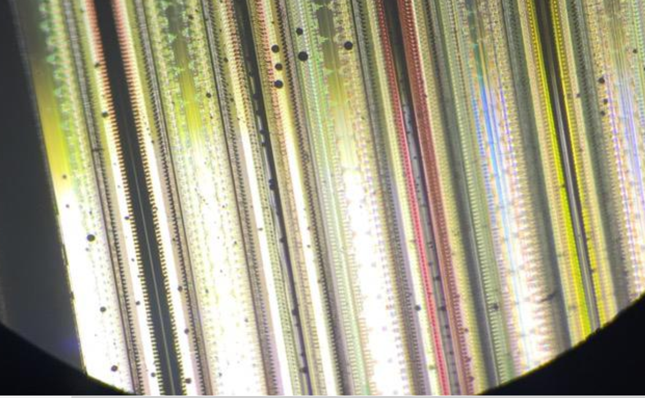

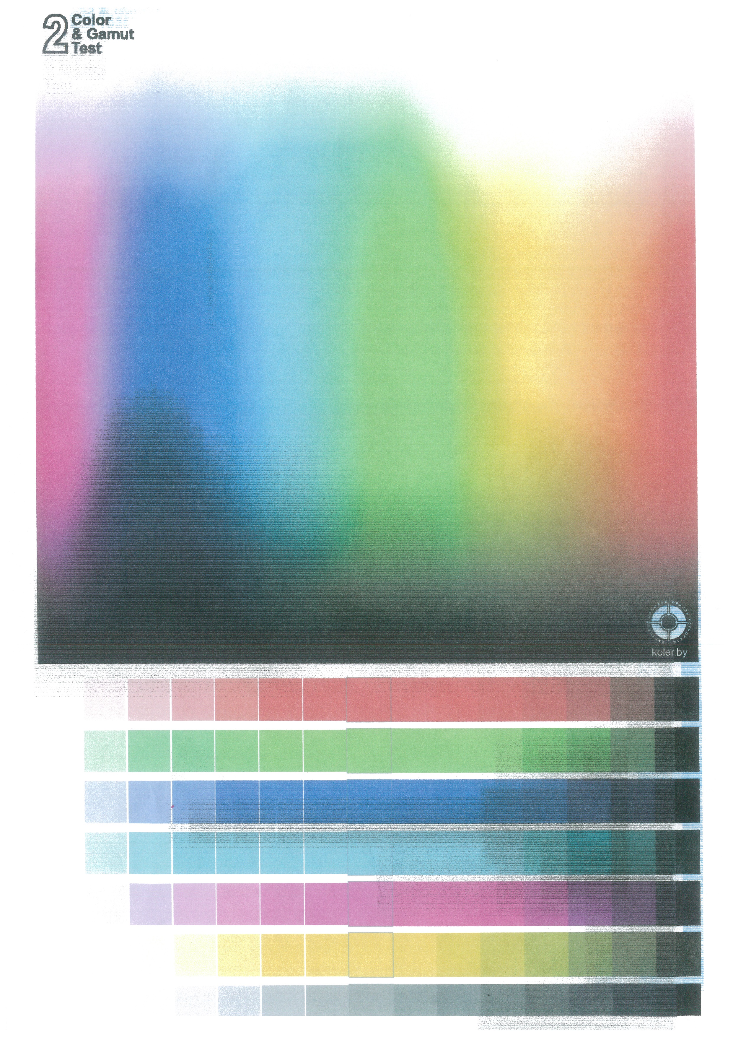

Всем привет, сегодня забрал промывку CL10, снял голову начал прокапывать, синий поначалу совсем не проходил, минут через 20 когда остальные каналы уже были чистые поставил ПГ на смоченные салфетки, еще через 10 минут синий пробился. За минут 30 я прокапал его до чистого - тоесть промывка проходила быстро как и в остальных каналах. Вставил голову прочистил пару раз, пустил на печать тест, тест почти нормальный за исключением маленькой белой полоски в одном из синих каналов, пустил на печать фото где много синего - результат выкладываю вам..(

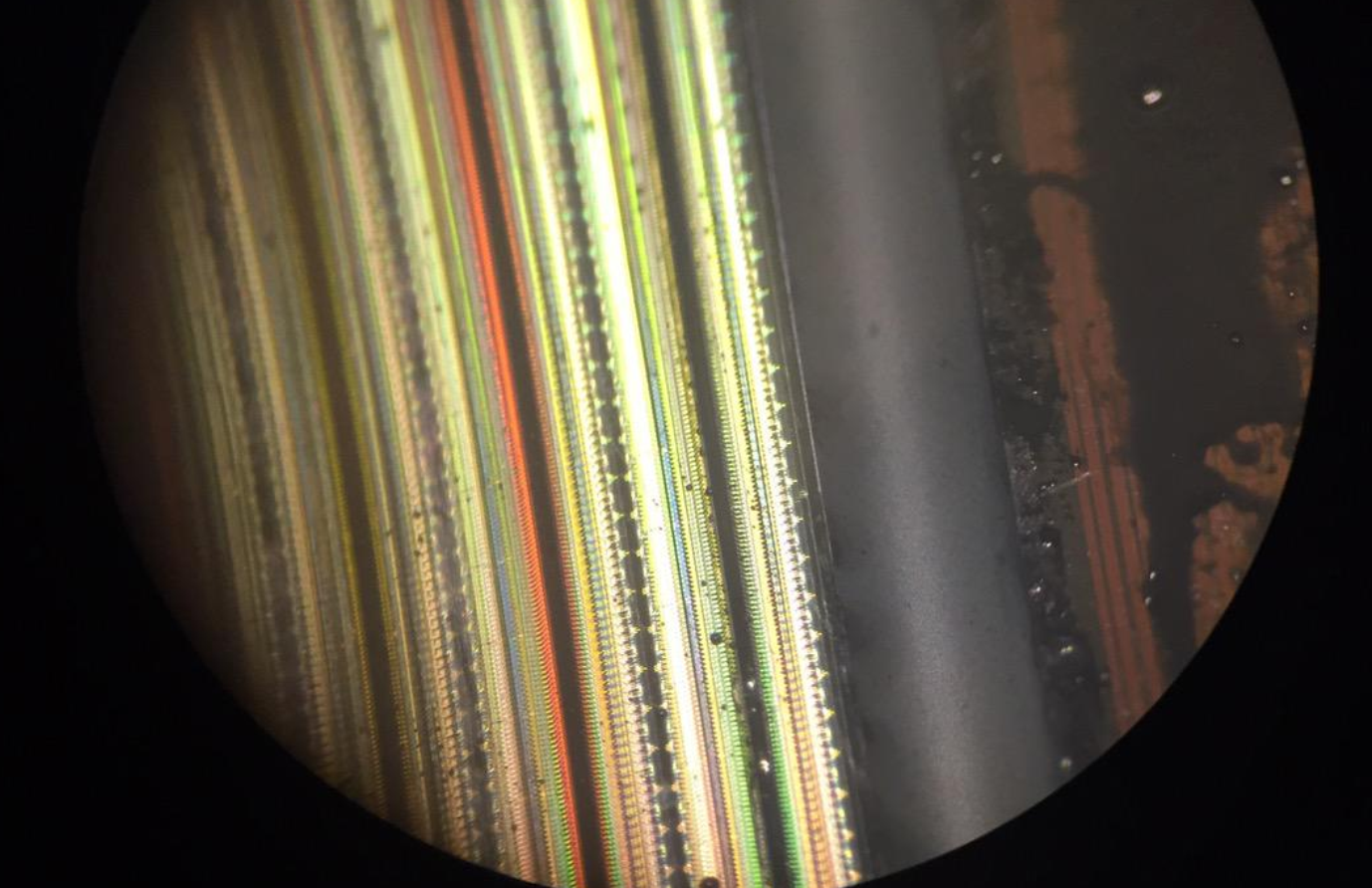

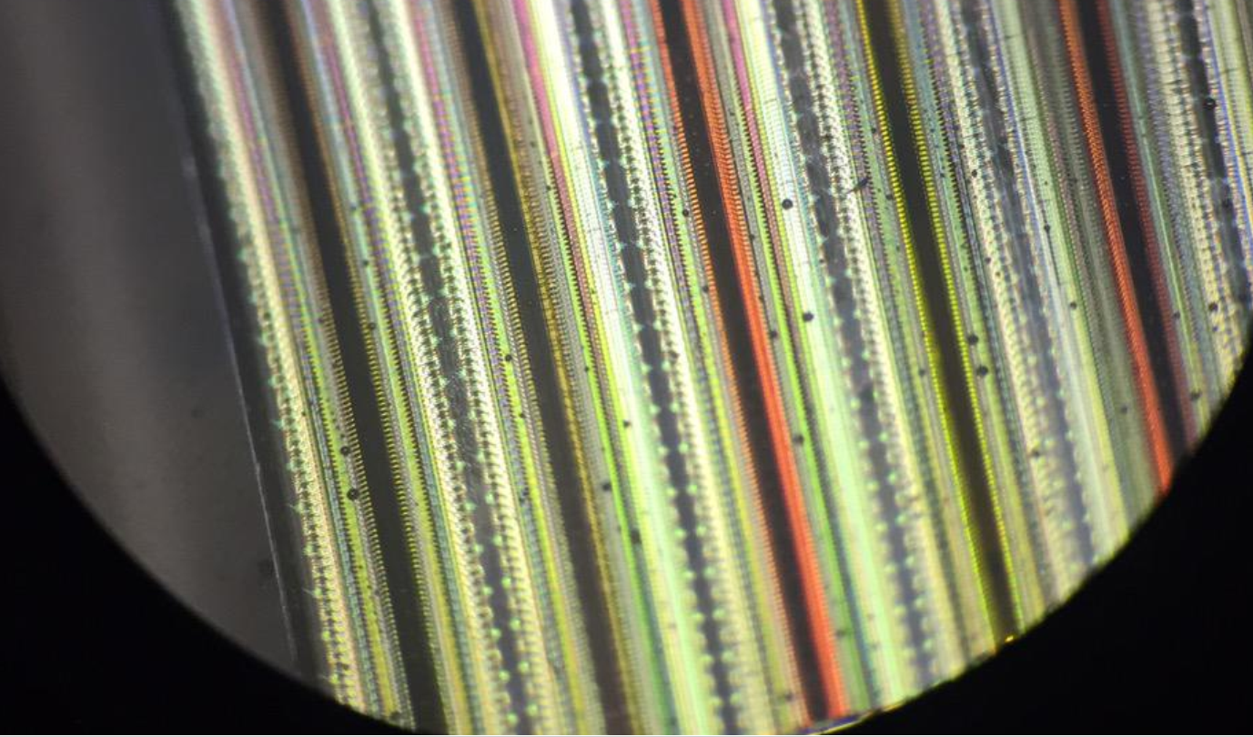

Нашел микроскоп, снял ПГ теперь прошу посмотреть кто что увидит...
Я смотрел в него и сразу после промывки, все каналы блестели своими цветами, синие каналы между соплами (в центре) были с какими то кусками, сами сопла вроде цвета как и остальных цветах.
При снятии ПГ после неудачной печати увидел что что синий чернилоприемник мокрый от синих чернил вроде как они не проходят, другие просто окрашены в свои цвета но сухие.
За качество извините, как получилось...

По моим фото кто-то может что-то сказать??
|    Сообщение #86 Отправлено 24 февраля 2016 - 09:40   WWM
Просмотр сообщенияsydor сказал:
Т.е. намекаете на продолжающуюся труднопроходимость канала?
А если еще покапать, но потом после установки в принтер, прочистки цветных и теста дюз дать постоять полчаса. Потом проверить тест дюз, можно прочистить, если что, но напечатать не синее изображение, а нормальное, полноцветное. Несколько страниц в высоком качестве и тест дюз в очередь печати поставить, чтобы сразу после печати фото напечатался.
По фотографиям трудно что-то сказать о ПГ, так как если проблема имеет место, то она глубже, чем на поверхности.

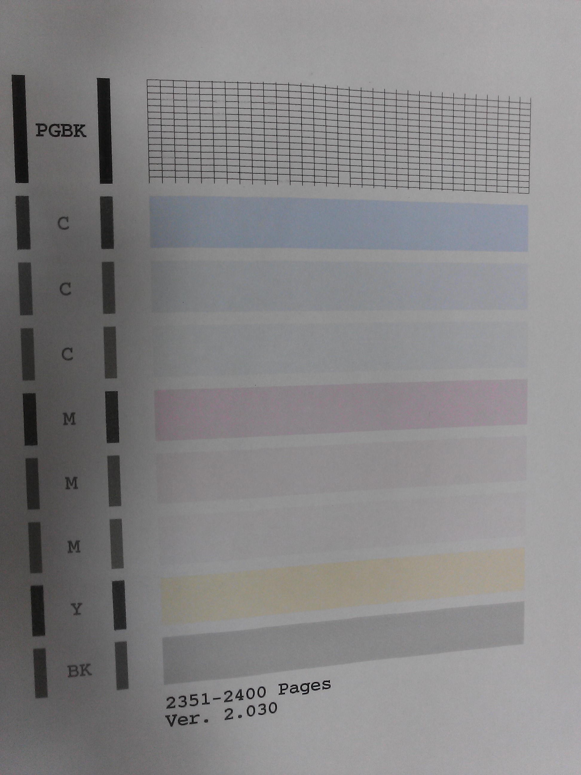

|    Сообщение #93 Отправлено 18 марта 2016 - 08:25   vadim4862
Canon pixma mg5340 голова 80-я печатал без проблем, не застаивался картриджи - оригинал. В один не прекрасный момент выдал b200, прокапал голову, оставил недели на 2- ошибка пропала, прокачал, в итоге - тест выдает нормальный, цвет в идеале, только пигмент чуть подзасрался (на фото видно). Ч/б копию и ч/б печать - выдает нормально (небольшие полосы на пигменте естественно), а вот с цветными изображениями (кроме стандартного теста) засада: на темных участках пропечатываются лишние черные полосы, причем так, как будто под ними нормальное изображение, а поверх напылен черный. Также, синий цвет, кроме своего положенного места пропечатывается такими же равномерными полосами в местах, где быть не должен. При распечатке картинки для выравнивания ПГ получается жуткая картина (фото к сожалению нет): вместо равномерных квадратов и букв - их раздвоеные (похоже что пигмент и обычный черный) изображения со смешением в 1 см плюс синие квадраты с полосами. Повторюсь тест дюз - без проблем, все на своих местах. Может кто подскажет решение кроме как выкинуть сие устройство?
В продолжение
