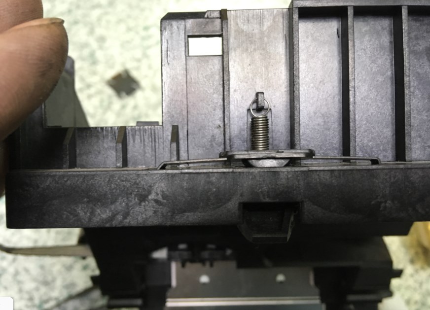

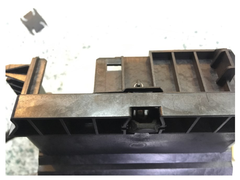

Да, и каретка у меня начала тарахтеть как сумасшедшая. Не пойму что там за конструкция, каретка болтается на бушингах. И начала она тарахтеть после того как я у шлейфа (там где шлейф входит в каретку) открутил старую изоленту, которая держала пластиковую поддержку шлейфа, и немного натянул эту поддержку и закрутил новой изолентой. Долго думал, почему же тарахтит каретка, ничего не придумал, как вернуть натяг пластиковой поддержки, т.е. прикрутить ее так, что бы без натяга, и, о чудо, каретка тарахтеть перестала.

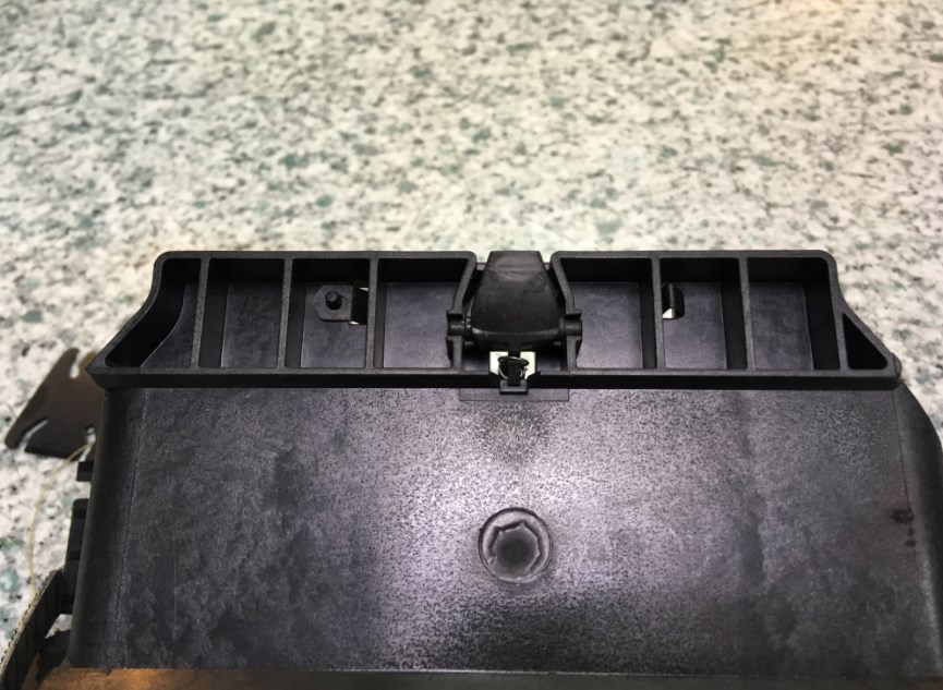

дополнительным поджимом верхнего бушинга
Для тех кто не видел как устроена третья (верхняя) опора каретки, смотрите:

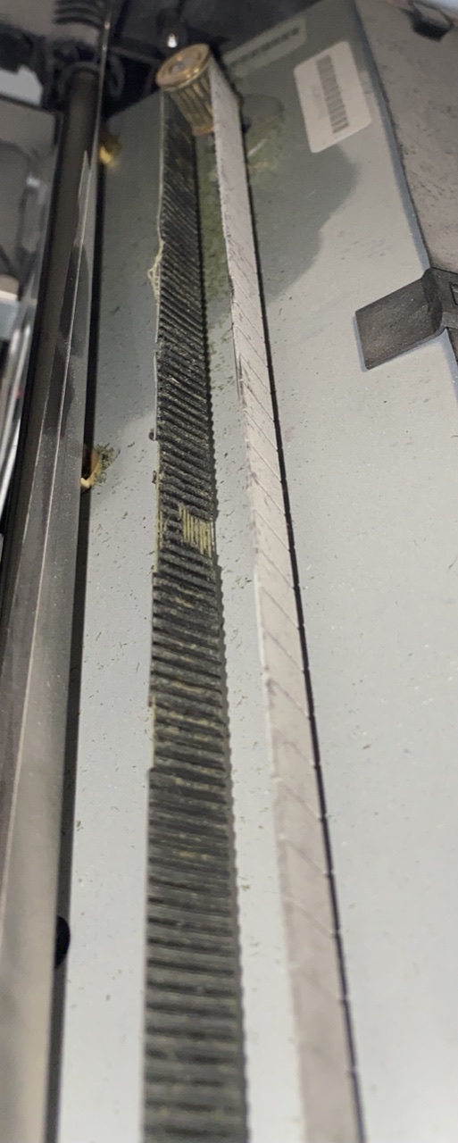

Нашел причину:
Ремень поменял. Посмотрите на каких ремнях эти аппараты способны спокойно и без дефектов печатать - https://reseters.ru...58

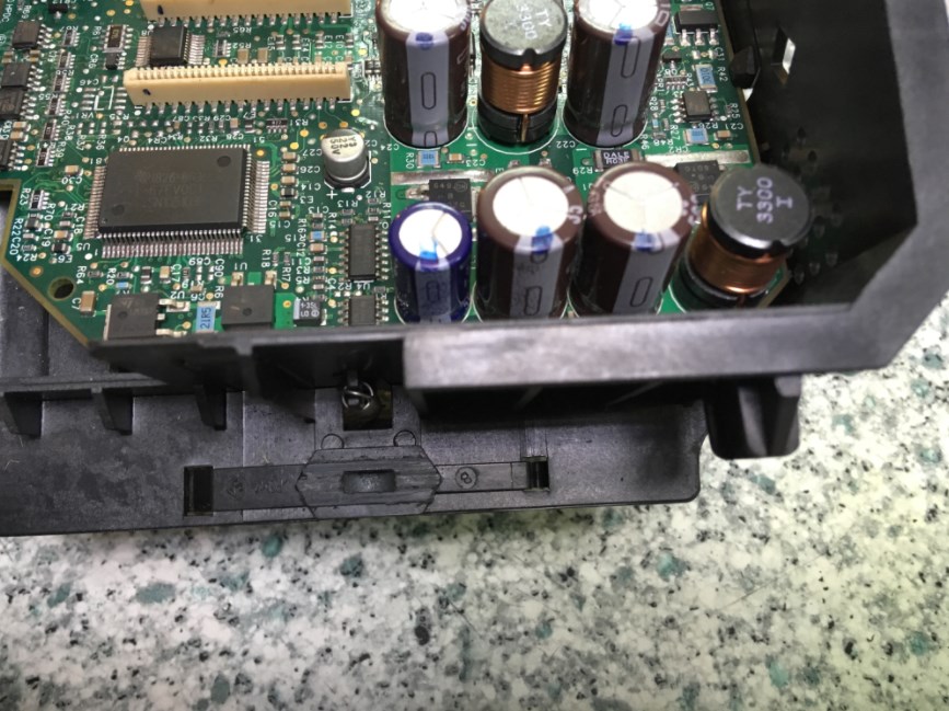

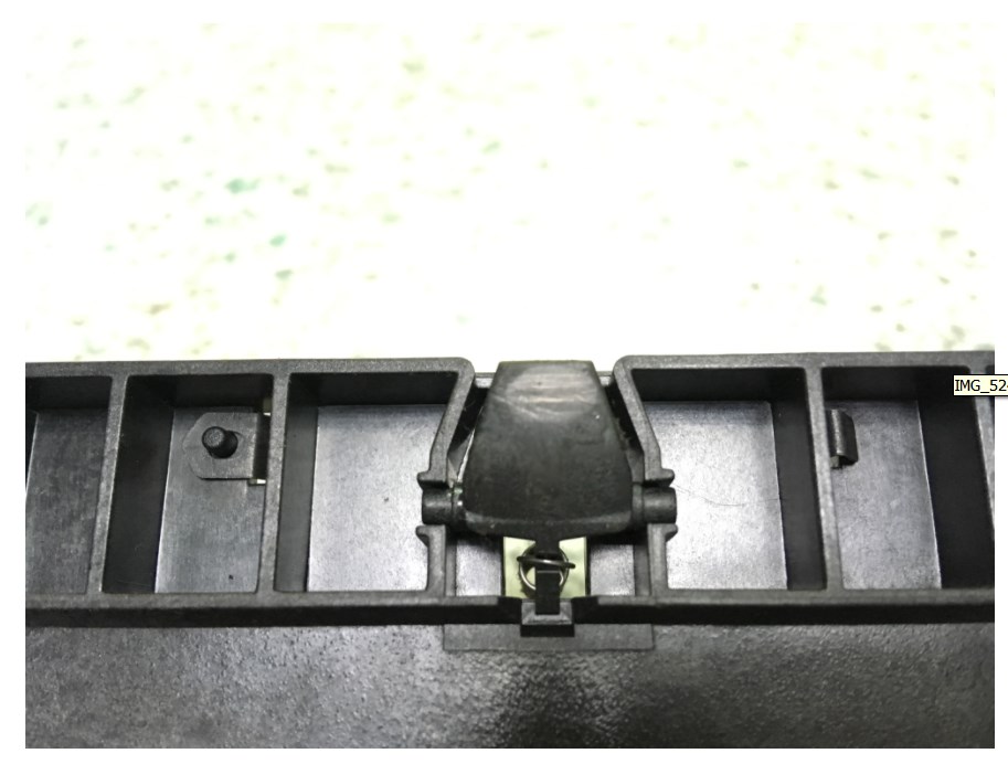

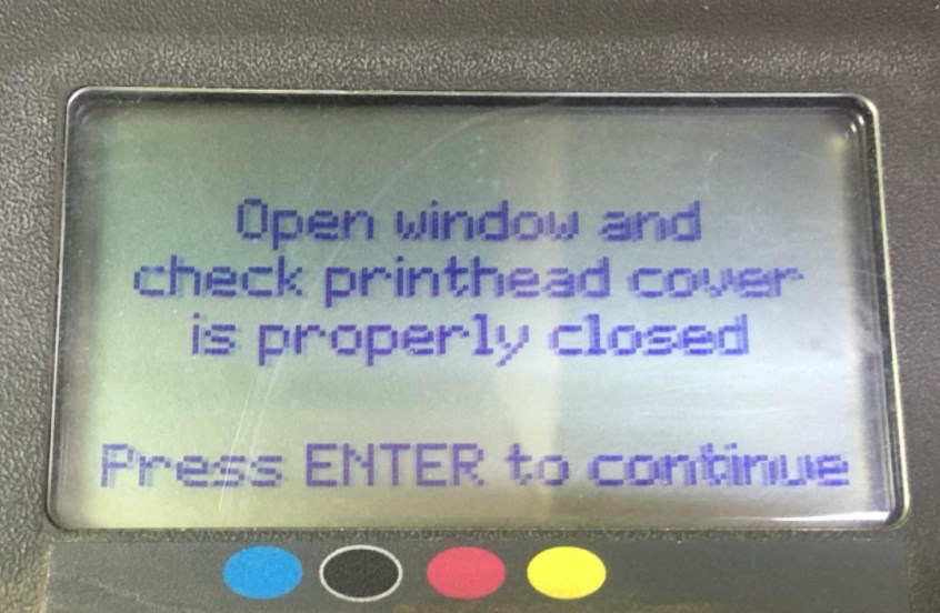

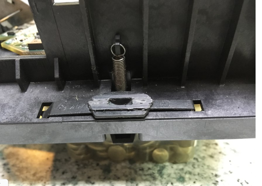

Включил все таки плоттер. Не хотел запускаться - достал плату форматера, прошла загрузка - головы показал без ошибок от 13—31% ресурса, прошивка старая, в инфо 204 м2 пробег. По состоянию внешне вроде ничего критического не заметил. Подклеена скоба фиксатора крышки печатающих головок.
Что с платой форматера могло произойти? Пути решения проблемы?

Ремень конечно менять.

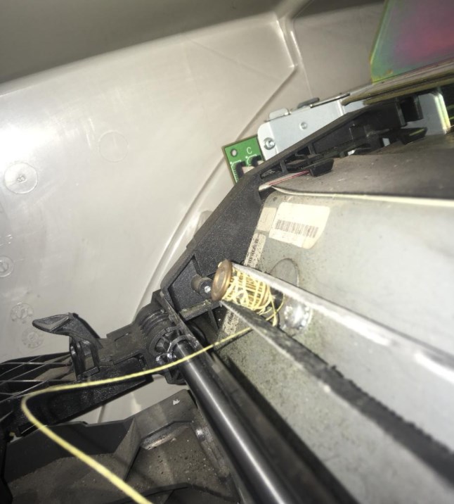

Пришёл ремень с роликом с алиэкспресс, крышка печатающих головок и приблуда для прокачки головок. При замене ремня на что ещё посмотреть? Где почистить? Есть тонкости? 510 24»
| Сообщение #780 Отправлено 16 января 2022 - 17:18
У меня лично был 1 момент: не смог натянуть ремень, пришлось слева чуть ослабить/открутить моторчик.
