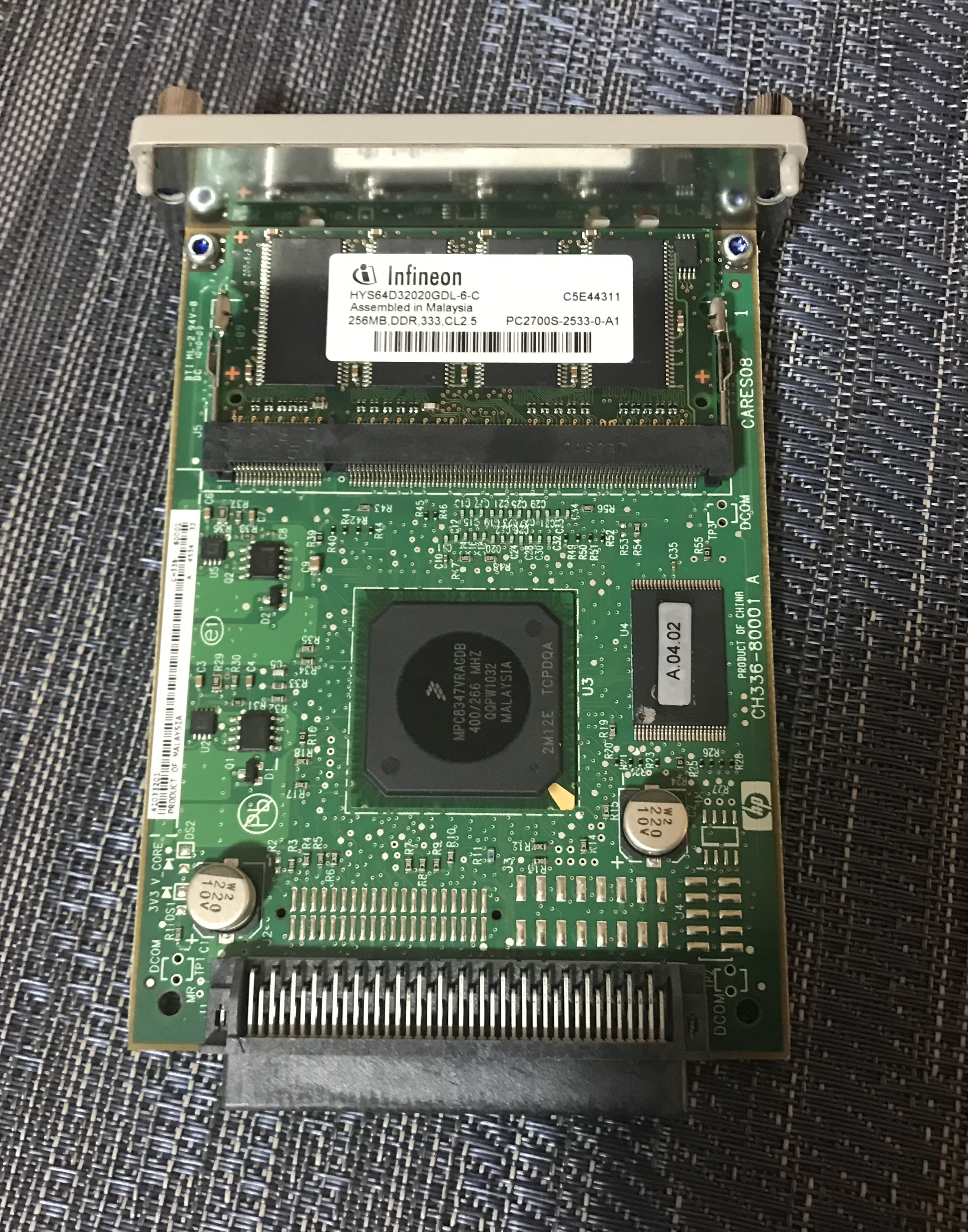

Ещё приобрёл на авито карту памяти на 256 мб заменю ремень и поставлю.
Зачем она нужна?
И второй вопрос если вставить сетевой адаптер на что это повлияет, кроме способа подключения?
| Сообщение #784 Отправлено 17 января 2022 - 13:25
По техописанию расширит память со 160 до 416 mb . На практике не знаю пока, на 510 42’’ стоит такая так что как без неё не знаю
Решил взять при возможности
