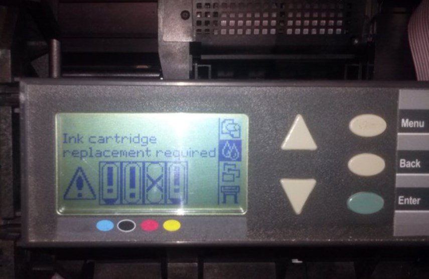

Но меня больше беспокоит другая тема - принтер стал отбраковывать картриджи (любые). Ставит на них "х" и дальше помогает только замена чипа. Но сами понимаете, что чипов не мешок от старых использованных картриджей, и через некоторое время нужно брать просто новый картридж, который в любое время так же отбракуется принтером. Что делать с этим пока не понятно. Может кто сталкивался?
Да еще момент, который заметил. Отбраковывает только один цвет (например Magenta).

ММ это мистер мускул ,голубого цвета,С нашатырем.Так значит проблема в картриджах.Проверить очень просто под помпу подложить кусок изоленты или резины.Дело в том что, при печати плоттер переодически подкачивает краску.Шток вылазит и нажимает на помпу,на штоке есть метки,на плате есть оптодатчик ,как только шток вылез за пределы ,так и плоттер сообщает о закончившемся картридже.У меня была такая проблема маджентой.Купил cactus,и он не отработал и 50% как помпа вышла из строя.Да и воздушат они сильно систему.Решение для вас купить авточипы и оригинальные б/у картриджы,сделать лонгпринт.Себестоимость упадет еще раз в 6,даже если лить OCP.

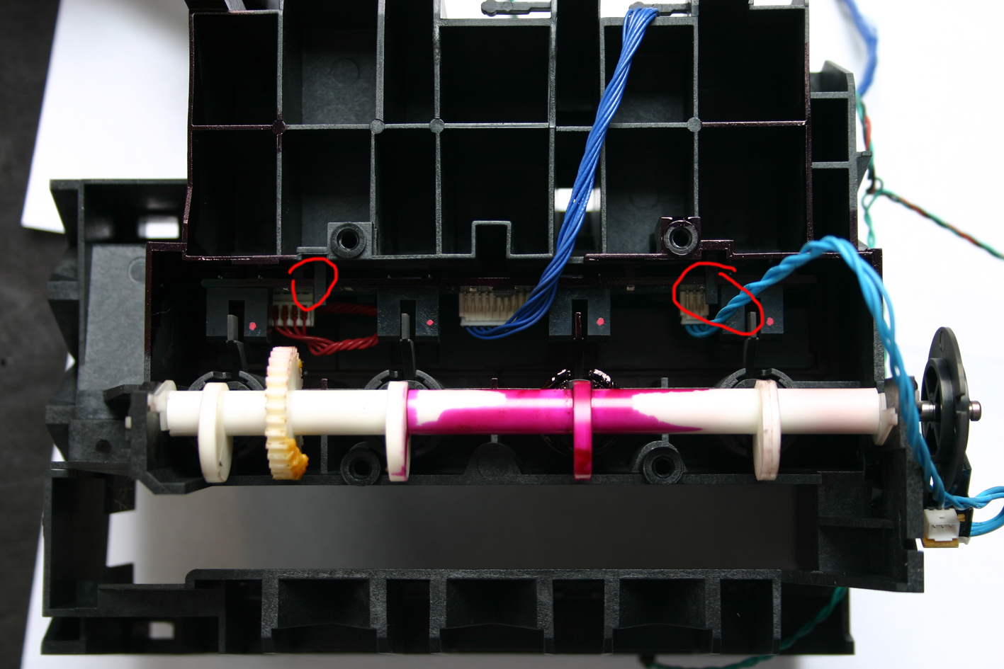

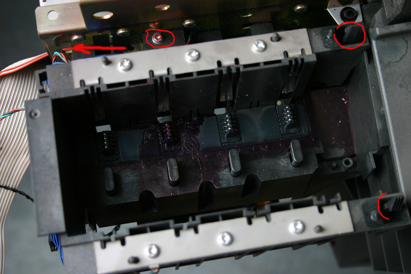

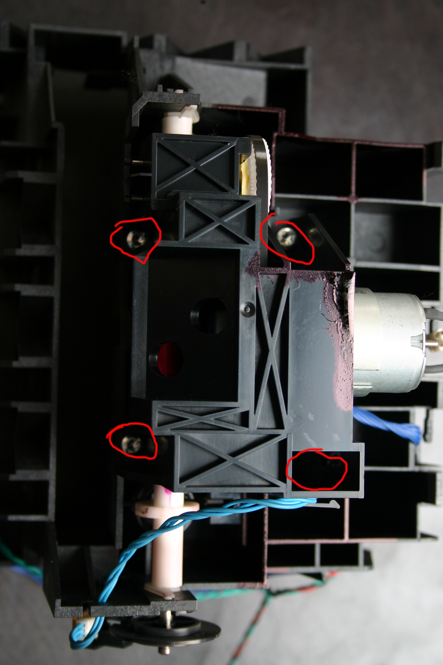

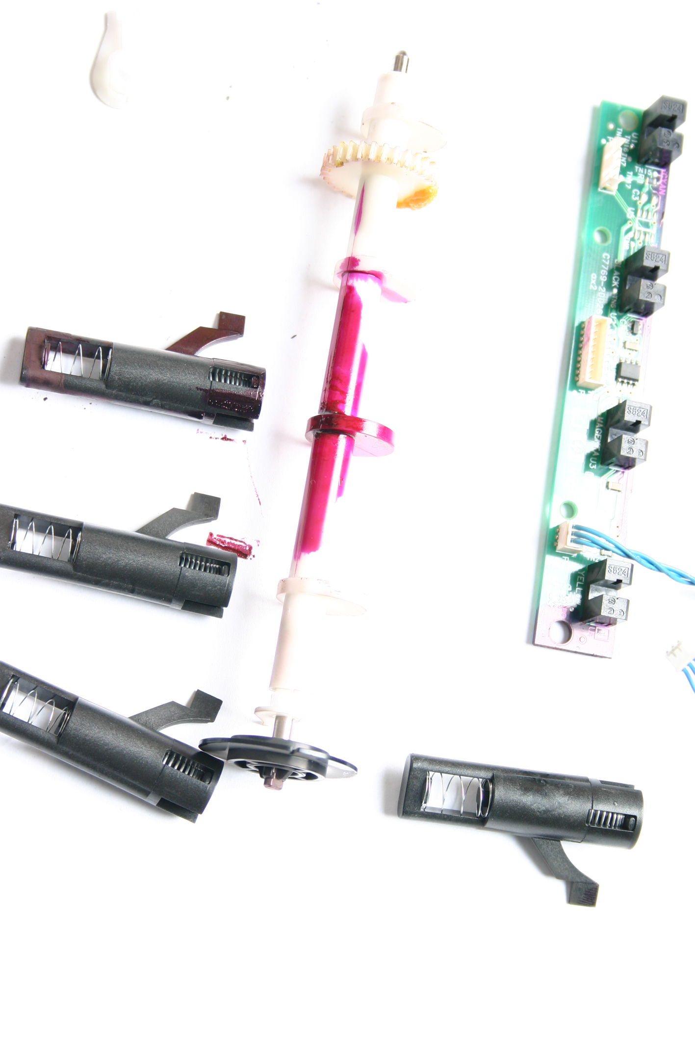

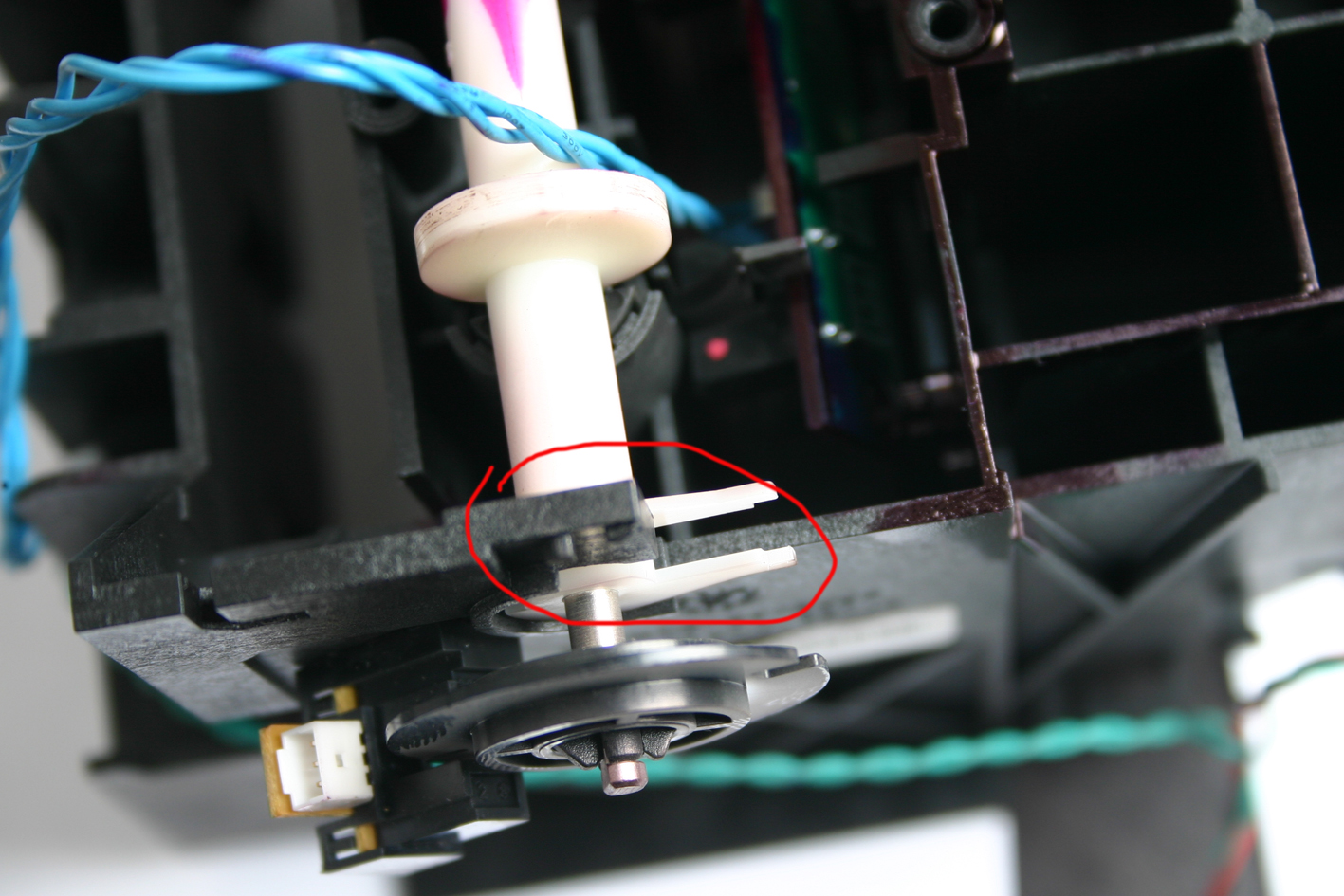

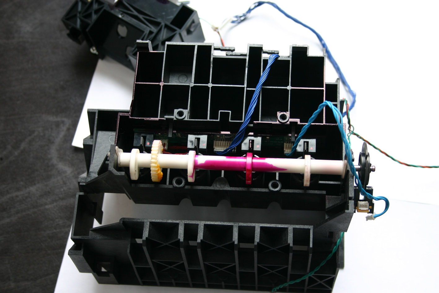

Фото отчет как и обещал.Залитая чернильница.
1 Откручиваем болт отводим фиксаторы и снимаем трубки штатного снпч.Немного вбок и снимаем чернильницу.
2. Откручиваем 4 болта и снимаем двигатель.
На 3 фото видно краску на язычке.
Затем снимаем фиксаторы на валу.
Вал крутим по часовой ,и он легко снимается.
Затем освобождаем плату ,отодвинув фиксаторы
Теперь все моем аккуратно
Собираем в обратном порядке.

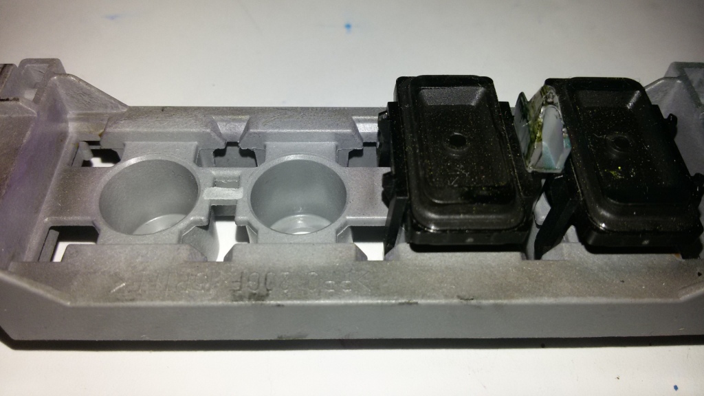

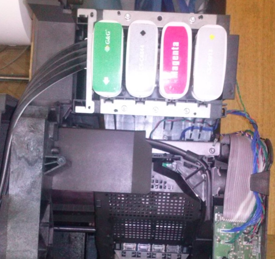

| Сообщение #13 Отправлено 24 октября 2015 - 20:48
Здравствуйте! Приобрели вот такие перезаправляемые чернильницы.
Подскажите как ими пользоваться! (как заправлять)
| Сообщение #14 Отправлено 24 октября 2015 - 21:57
их не заправлять, их лучше выбросить.

Roman Saw, краски процентов 30-40% осталось в картридже. Если сейчас вставить новый картридж или надыбать где новый чип, то работать будет ровно до выключения принтера от питания. Возможно даже проработает до потребления половины чернил, а потом крест ставит и приехали.
Пробовал несколько недель не выключать плоттер от сети и все работало отлично. Одно выключение и на утро крест на мадженте.
