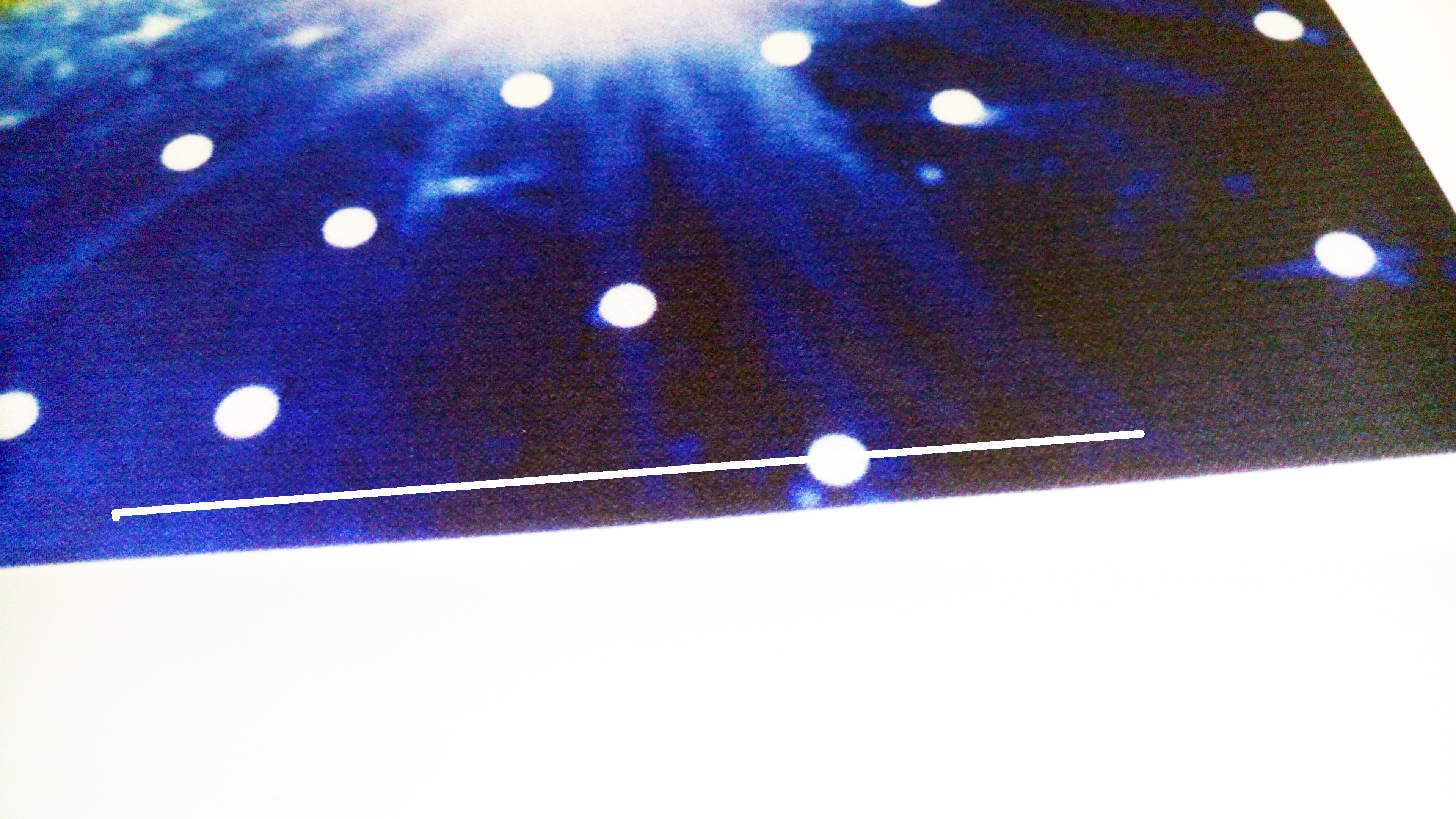

Вопрос по HP DesignJet 510.
При печати картинок, если есть темный фон, принтер полосит.
Было полошение, на тесте были пропуски на синей и красной голове. Головы поменял на новые, сейчас на тесте все хорошо. Полошение осталось.
Где смотреть?

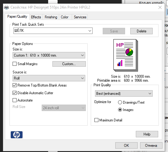

В драйвере что указываете ? Текст или картинку ?Качество какое ставите? Кинь фотку если не затруднит.Много причин ,вплоть до грязного энкондера.

Полосит от грязного энкондера.Попробуйте его протереть.Возможно сбита калибровка.Энкондер находится возле привода каретки.Фото сделаю чуток позже у меня как раз на ремонте 500й.

Ты скорей всего протер ленту позицироания.А энкондер находится возле привода каретки,он в данном случае отвечает за отмотку бумаги.

В каком режиме печатаете,тип бумаги какой выставляете? я ставлю либо глянец либо постер качество наилучшее,есть тип бумаги при котором идут сильные полосы правда не помню какой именно хотя печать ставлю наилучшую
