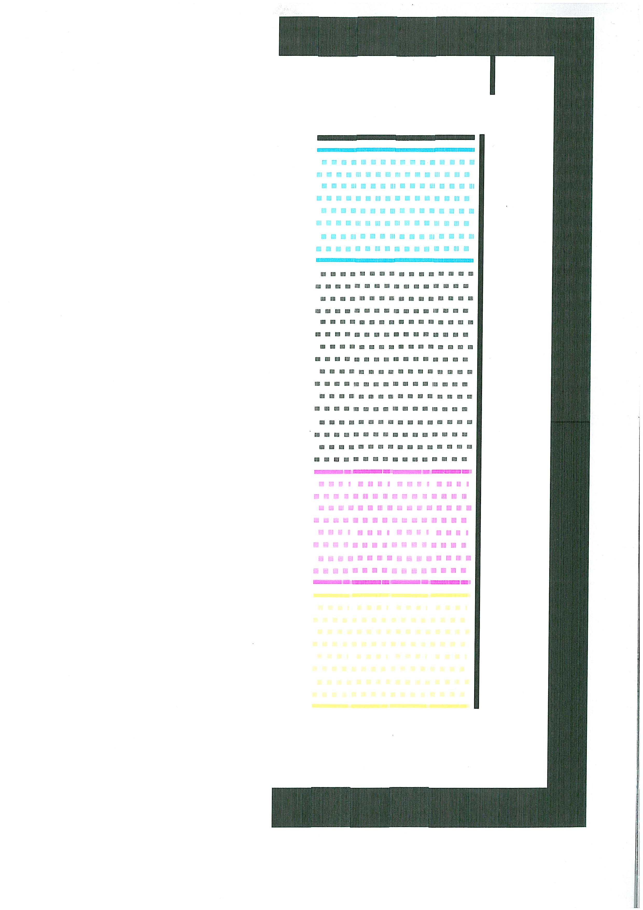

Вот так печатает. Как промыть головки ? Дайте ссылку плз. Есть еще одна желтая - но пролежала года полтора в завязанном пакетике.
Краской како
краской какой пользушься? Судя по дюзам ,у тебя мертвые головы,восстановить можно но немного ,там слишком много танцев.Ни одна жидкость не давала положительного результата,но я не отчаиваюсь экспрементирую с мертвыми головами,пока только желтую удавалось восстановить,В данном случае я использовал изоспириловый спирт ,он не так выжигает дюзы как нашатырь.Эксперементы проодолжаются ,возможно сделаю какой отчет в отдельной ветке.
