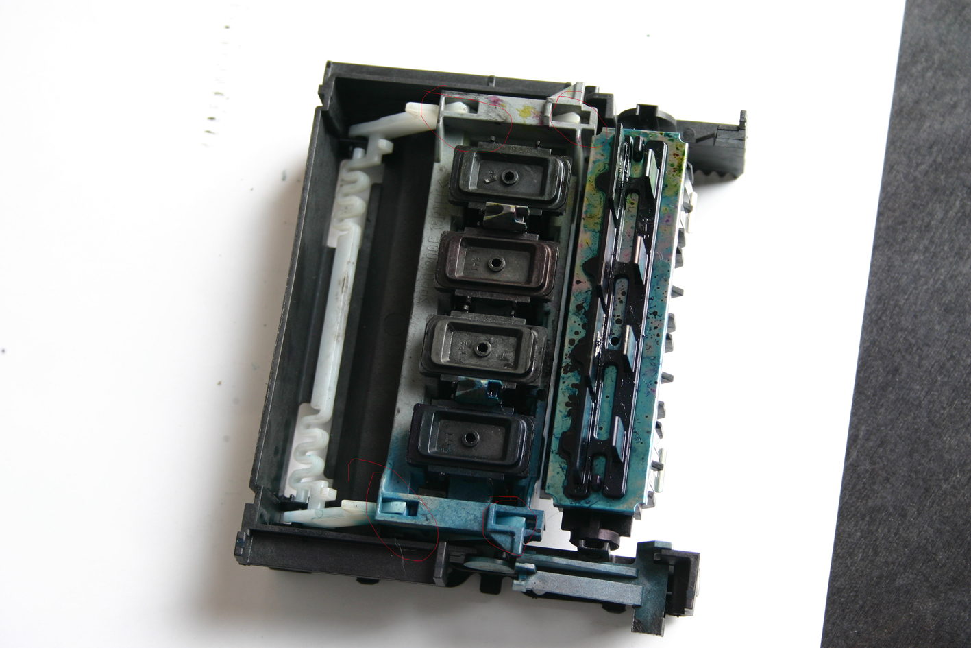

Если выдвинуть каретку и заглянуть туда - то дальняя. А если ты имеешь ввиду направление излома - то тут непонятно, т.к. пластик не гнётся, ломается тразу.
Станция стояла новая, насчет "неправильно собрана" - отпадает. Ремень - оригинал.

сервисная станция неправильно собрана. Она вообще двумя винтами правильно прикручена?
у клиента такая беда была, не помню точно что именно, но снял - поставил нормально. Кажется, не совсем до конца вставлена была, а винтами прикрутили как-то. В результате всё началось именно с желтого. Каретку медленно вправо сдвигай и увидишь где цепляет. Правую бочину скинь и парковку вручную прокрути ( каретку вправо поставь )

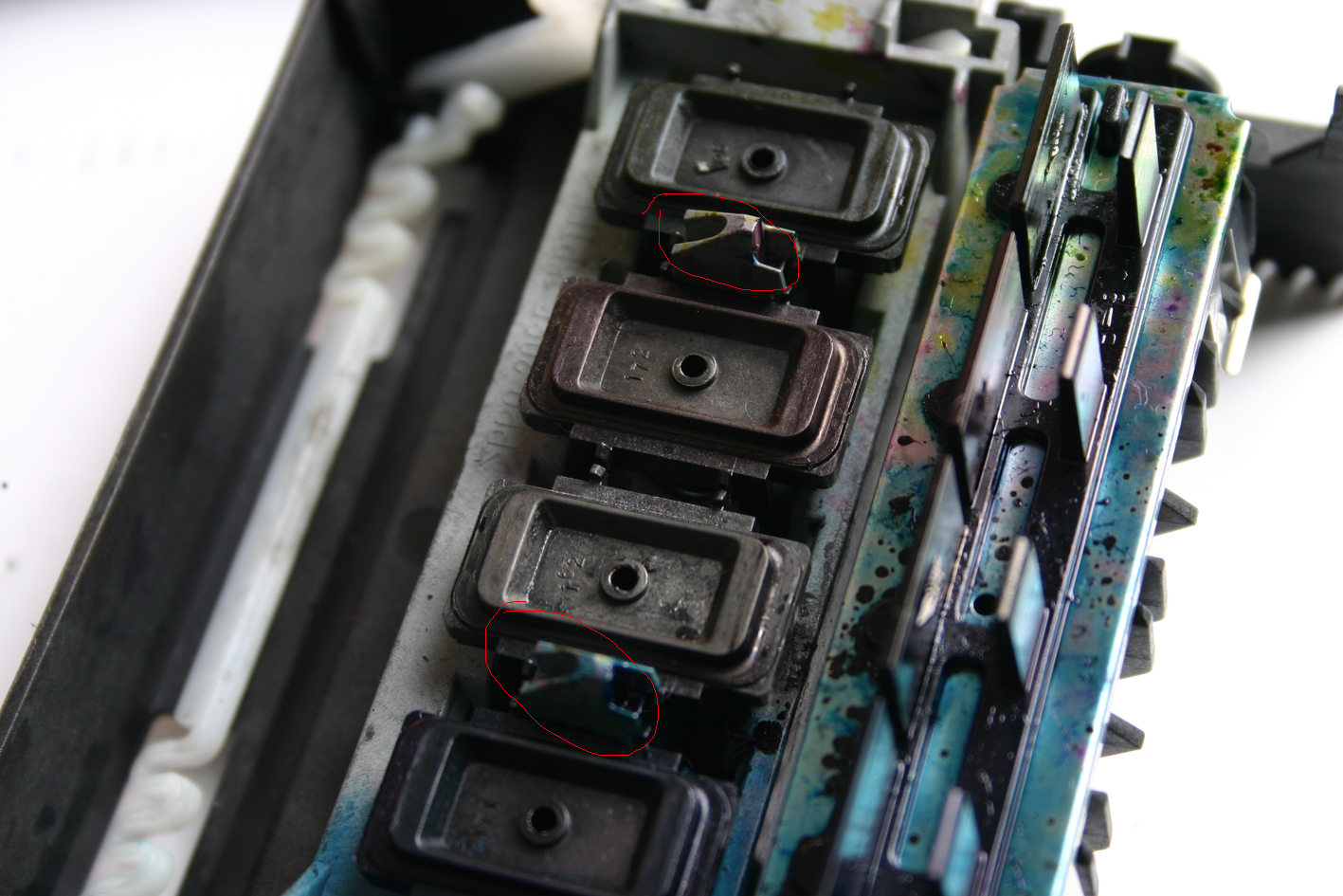

каретка видать раньше задевала парковку, срубила пару выступов, а потом и две головки накрылись, как раз M и Y
там движок правильный стоит, сильный

Он сломал 2 новых станции, я же их специально не разбирал... Я каретку выдвинул, станцию из коробки достал, поставил. Ничего в ней не курутил.

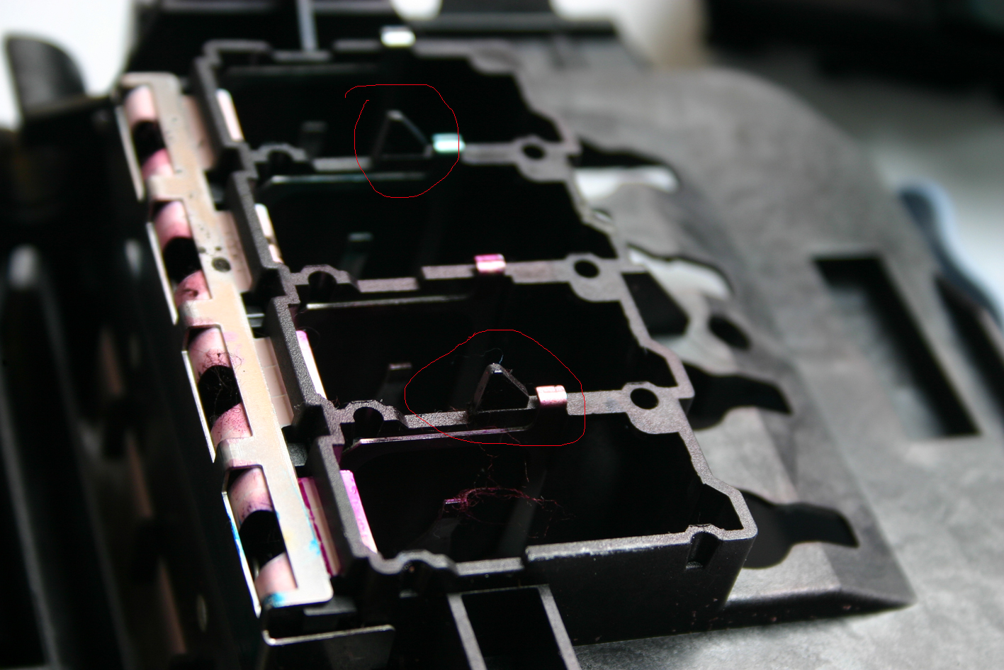

Вообщем ,логически подумав и прикинув ,пришел к выводу что сервисная станция неправильно собрана была.
На фото Каретка ,нижняя часть
и соответсвенно узел очистки головок
Либо трабл с держателем как в случае с этой станцией ,после печати 2-3 метров выскакивала ошибка 81.01.
Обвел красным ,две из них отошли каким то образом,и появился зазор,каретка билась об узел очистки.

Пока остановился на том, что поменял ленту и починил узел отчистки - склеил дихлорэтаном.
