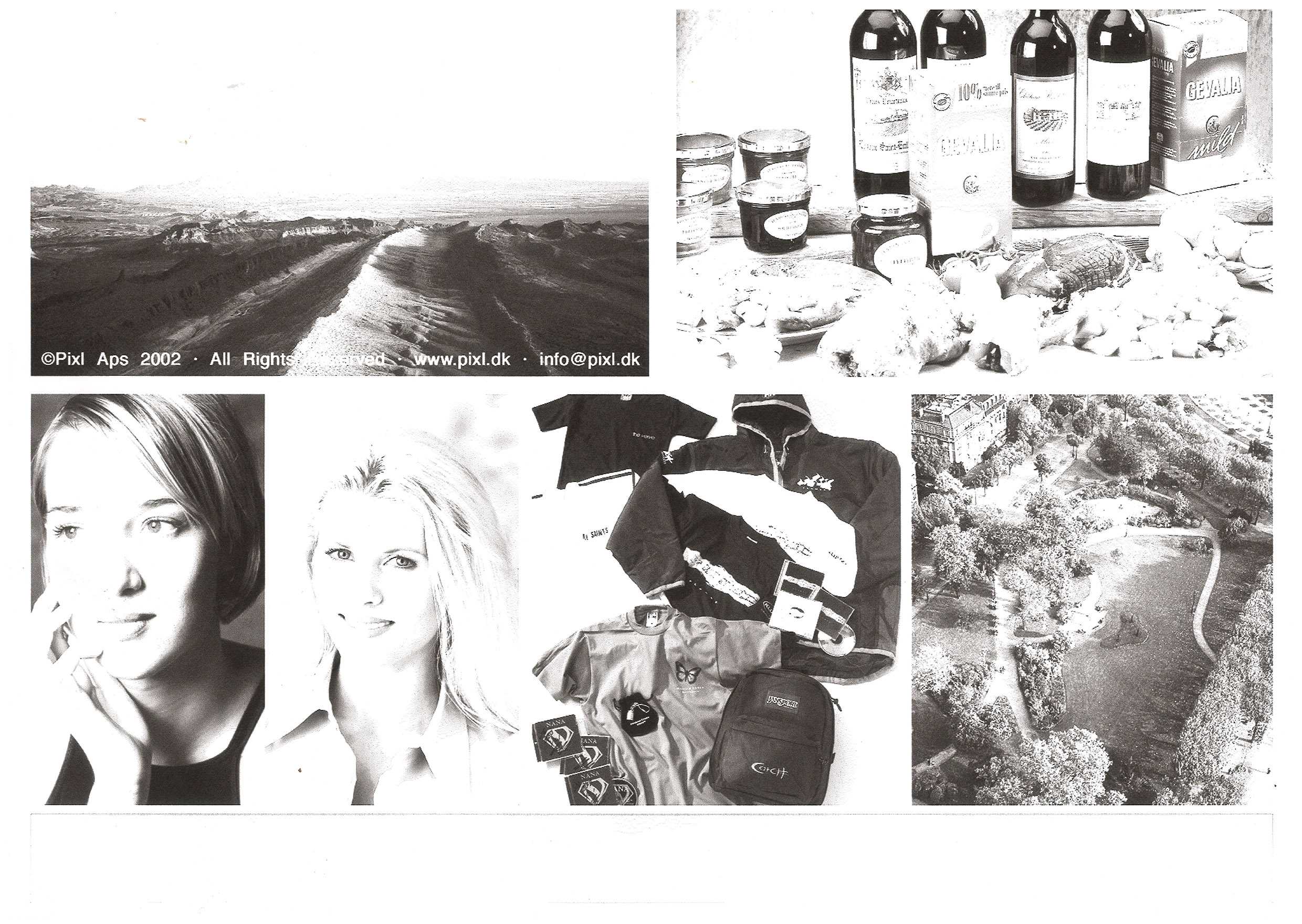

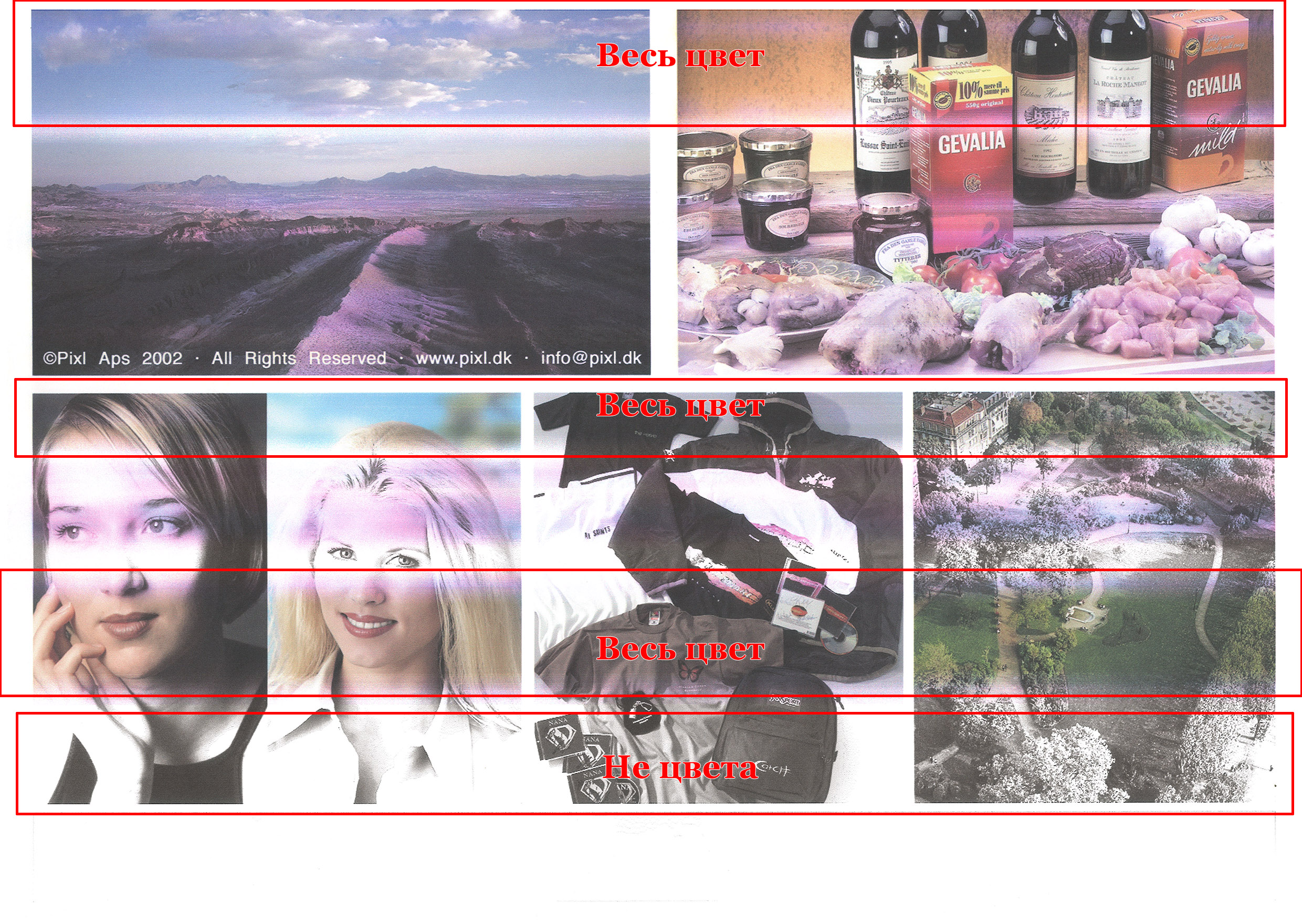

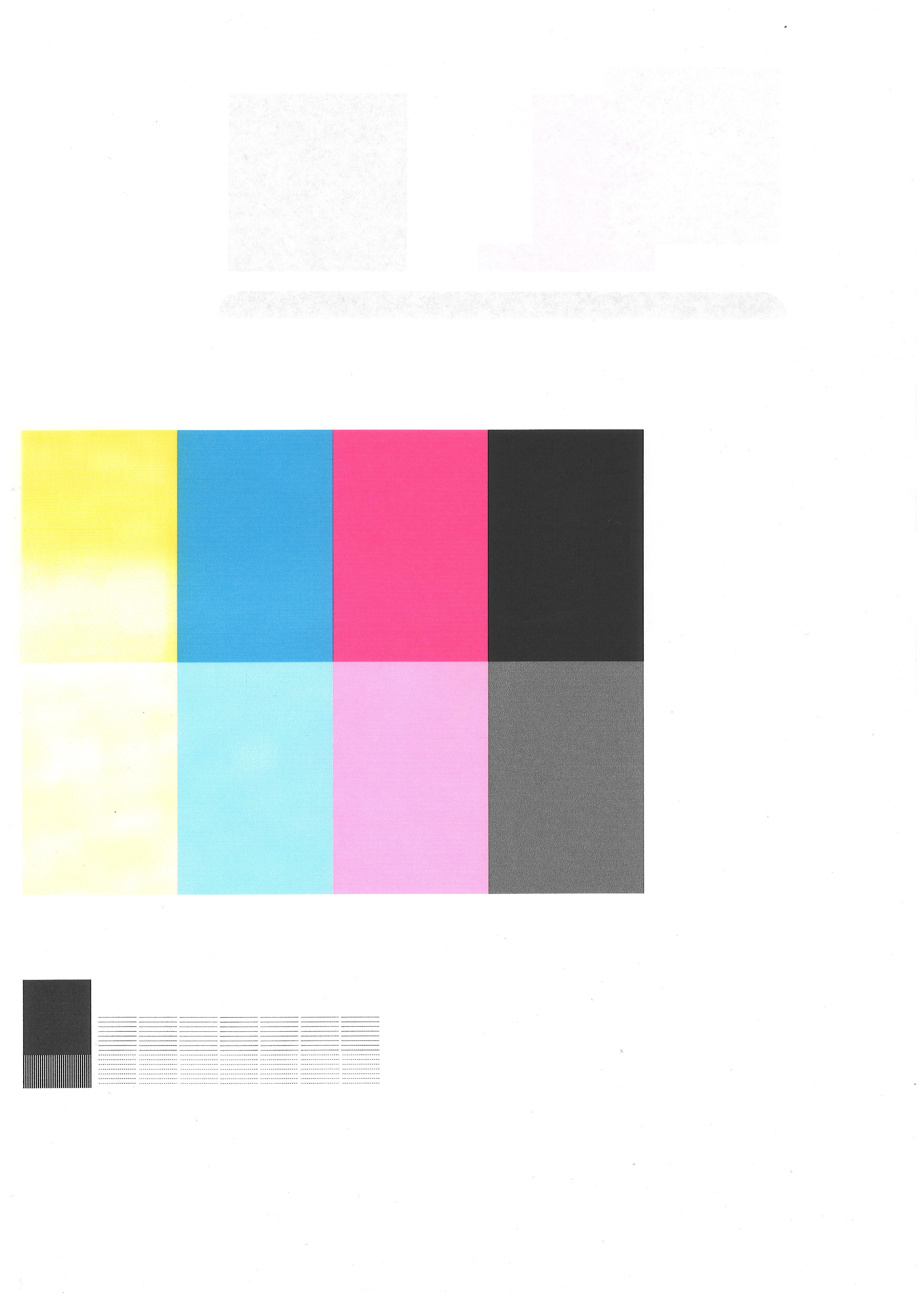

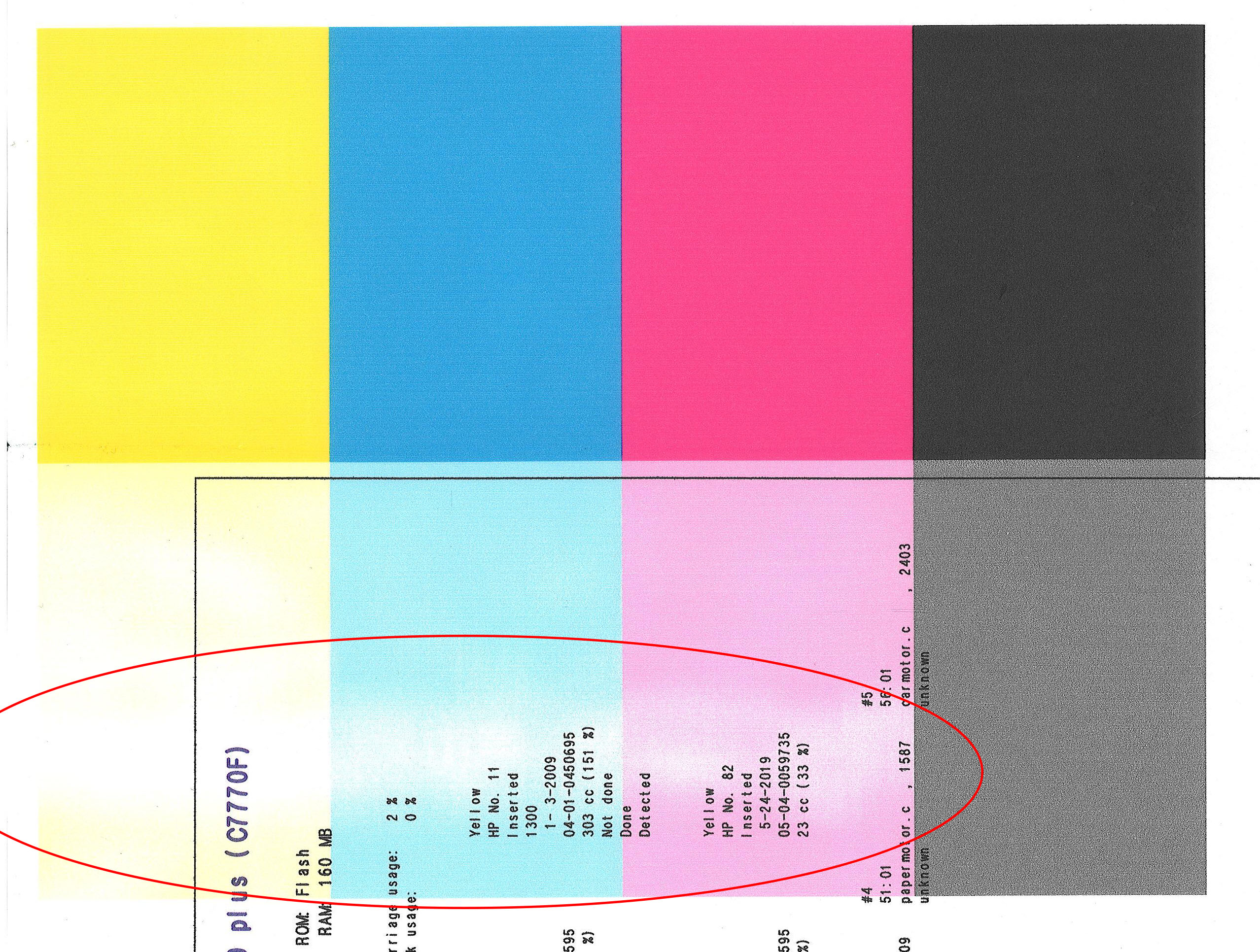

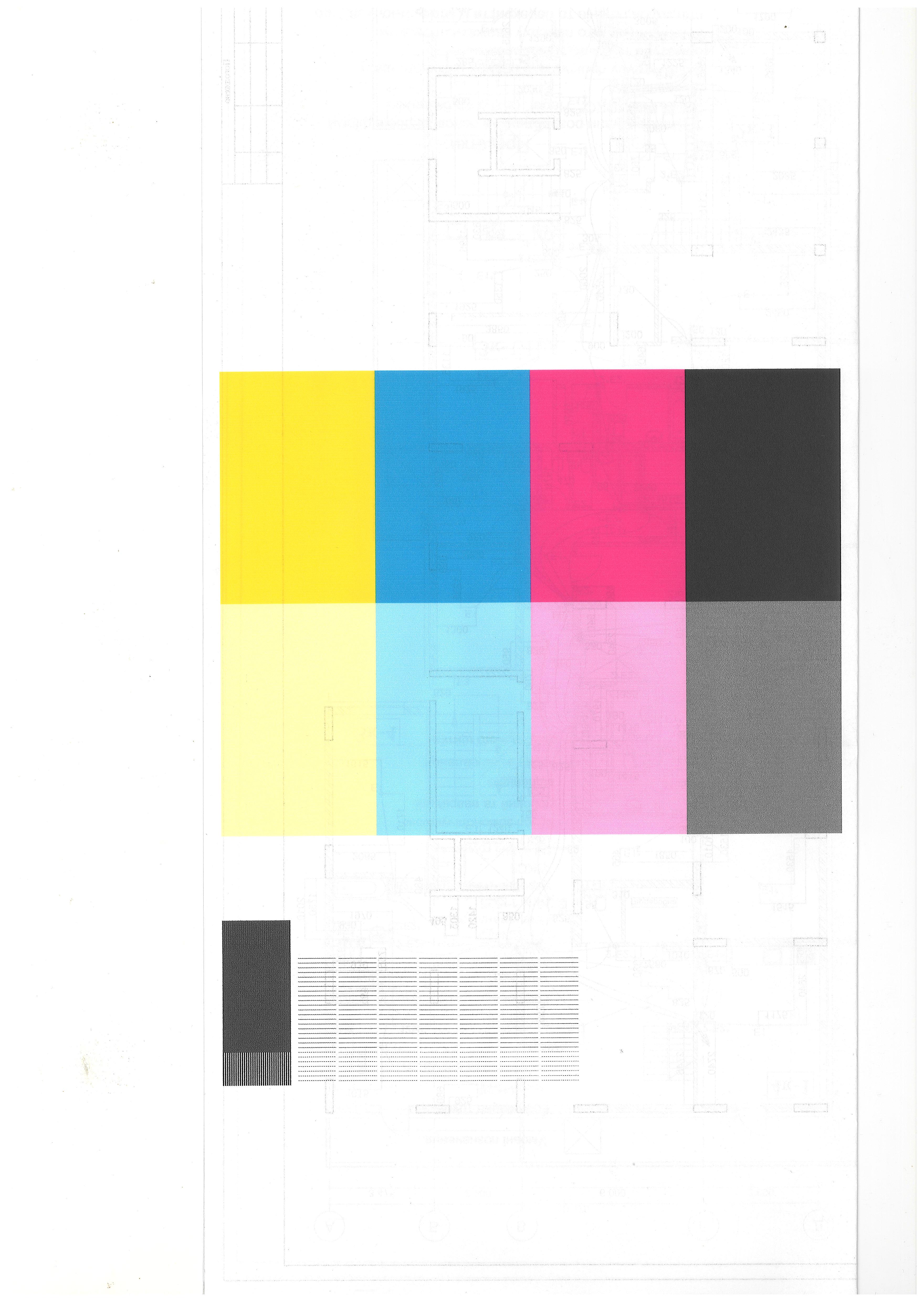

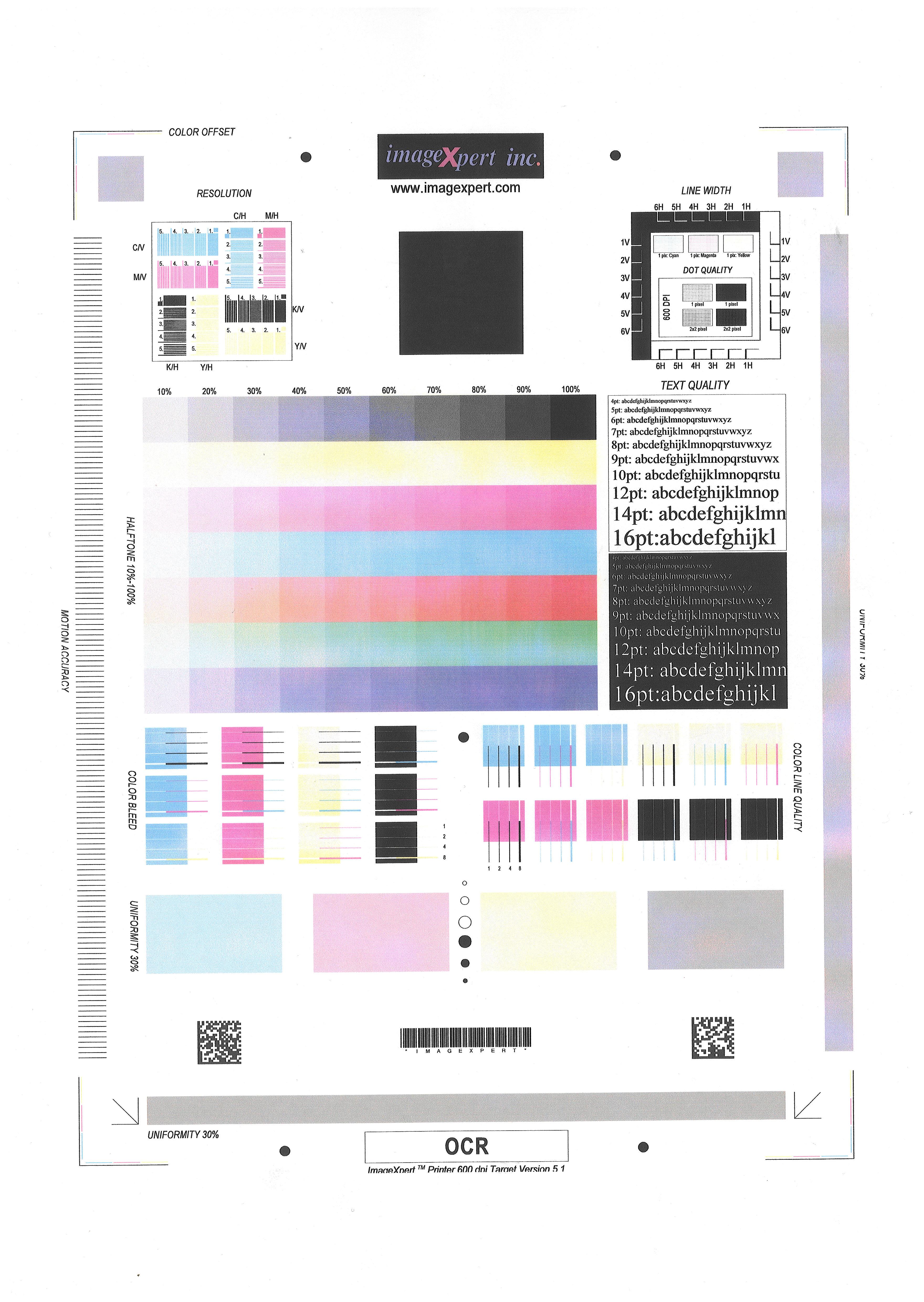

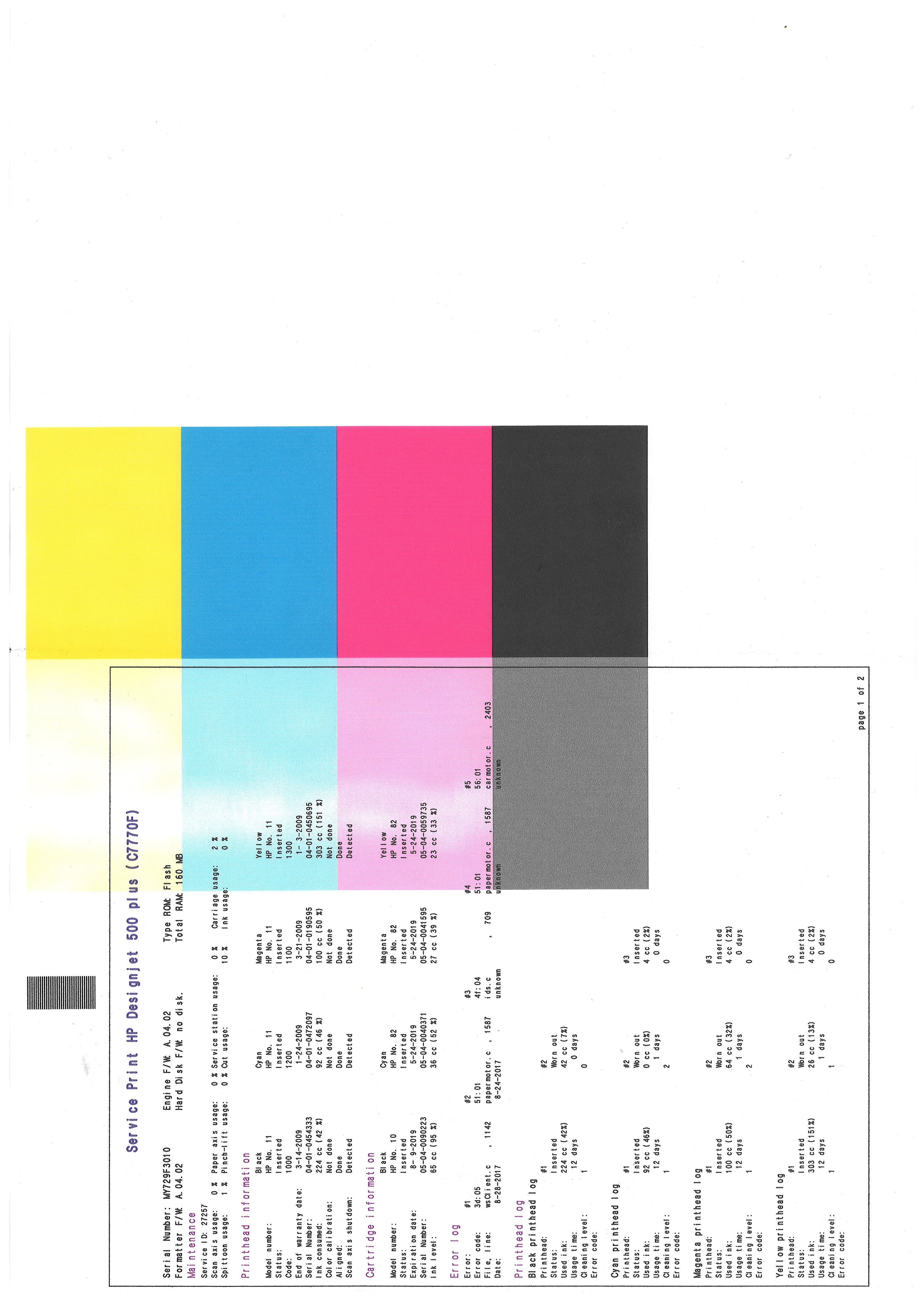

Добрый день!
Нужна помощь, не могу разобраться в чем проблема с плоттером HP Designjet 500ps plus 42”
Перестал печатать цветом только черный.
После танцев с бубном, слез и мольбы на коленях (развоздушивание системы и головок, подмены головок передергивания картриджей визуального осмотра платы форматора шлангов и т.п.) он отпечатал просто идеальный тест, моему счастью не было предела
и я запустил на печать изображение А2 он отпечатал начало как положено и к середине снова цвет пропал.
После чего я снова отправил тоже изображение на печать он его начал печатать только то что черным потом ближе к середине несколько проходов где видно цвет и опять только черный.
Я на неделю уехал и думать про него забыл.
По приезду я вернулся к этому вопросу вставляю лист бумаги чтоб отпечатать тест и о чудо он выздоровел все ОК отпечатал я заказ и тут все вернулось, но проявление другое, сначала жёлтый с облаками потом пропал и снова появился и синий как-то странно хандрит, но что примечательно они не хотят печатать одновременно, потом вдруг все нормально, затем опять чудеса, как то так.
Помогите разобраться
Сканы последних тестов прилагаю (извините за скан на черновике но на нем явно как три цвета проали и вернулись).

| Сообщение #252 Отправлено 30 августа 2017 - 17:00
leyura,
сколько у вас весит каждая головка? воздушных пузырей нет в системе подачи чернил?

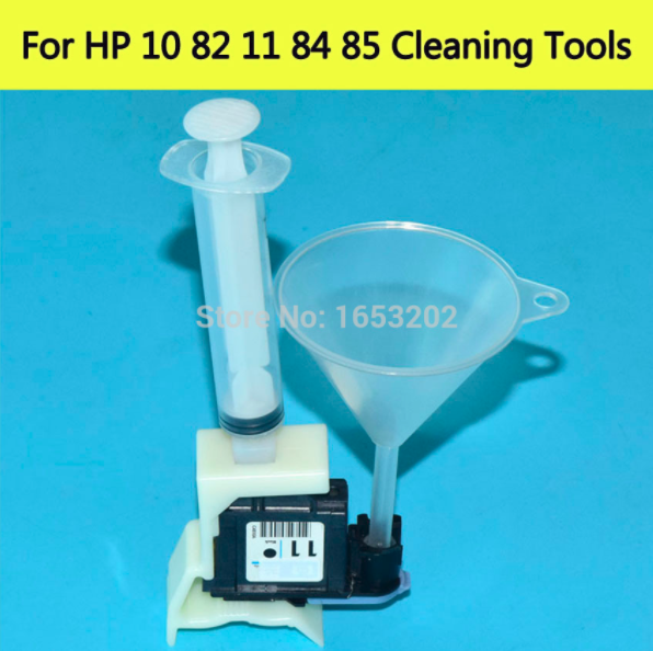

| Сообщение #253 Отправлено 30 августа 2017 - 18:30
Сколько весят я не знаю так как нет возможности их взвесить, но я купил( Набор для PRINTHEAD SERVICE KIT заправки и обслуживания двухцветных печатающих головок для HP DesignJet )
такую развоздушку для ПГ и прошёлся по всем цветным головкам воздуха не было из системы тоже пробовал воздух откачать но его там не оказалось.
Меня на самом деле настораживает то что 3 головы одновременно перестают печатать (тест на листе черновике),
и вот еще что заметил постоит немного и вреде все норм но только на тестах, как только даю работу цвет пропадает.

Roman Saw,
посмотрите на скан: три головы перестают печатать ОДНОВРЕМЕННО!! Сумеете назвать причину, по которой может произойти завоздушивание в трёх независимых каналах так, что все три головы вдруг на пару секунд теряют чернила, а потом так же одновременно возобновляют печать? Если нет, отметаем гипотезу как невероятную.
leyura, может шлейф переламывается? Скажем, шина питания.. Мало ли, может она одна на три головы идёт. Вы пробовали разбирать принтер, осмотреть электронику, шлейфы, контакты разъёмов?
Полезно было бы подкинуть другую голову и сравнить поведение.
