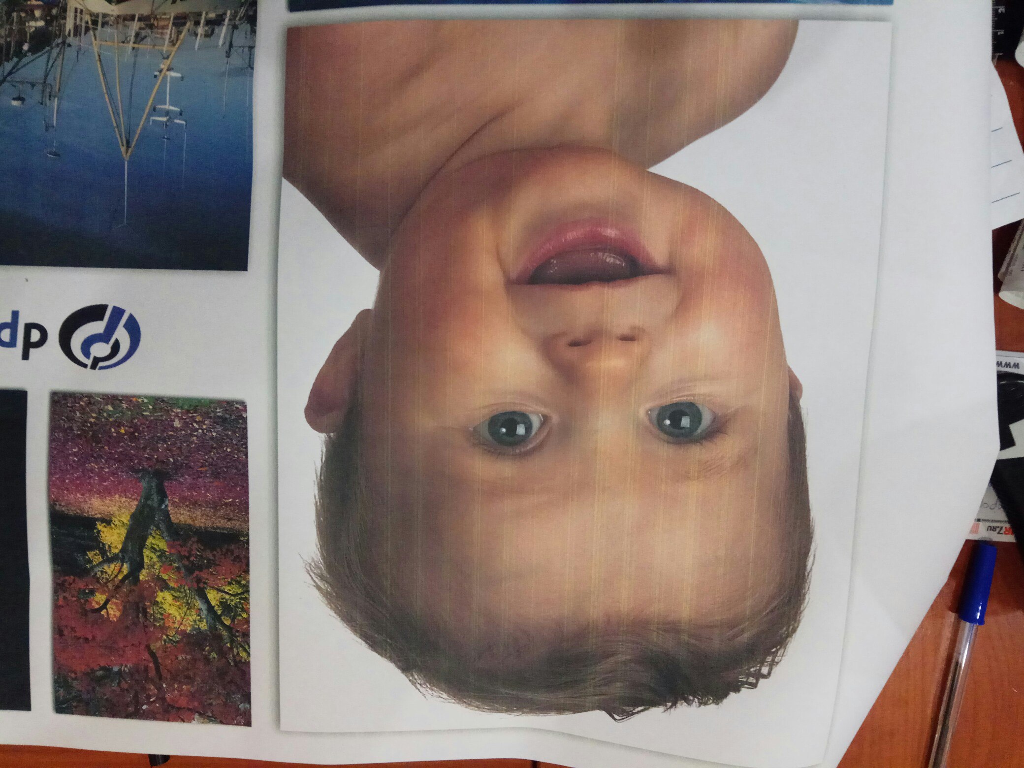

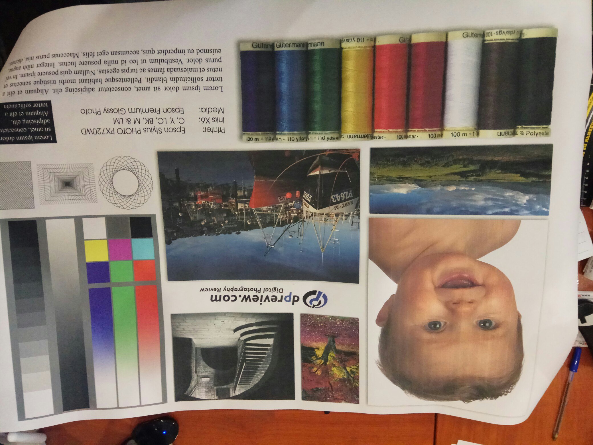

Товарищи, нужна помощь зала. Имею сей агрегат. Долго стоял, были проблемы с головами. Вчера пришли головы с али. Сегодня поставил. Откалибровалось все на ура. НО!
При печати полосит колоссально. Так как в плоттерах ни хрена пока не понимаю, приходится обращаться. Прикладываю фото тестовой печати.
  • Прикрепленное изображение: OwVG629gLZU.jpg
  • Прикрепленное изображение: yvkl7eu2-VU.jpg
|    Сообщение #289 Отправлено 31 января 2018 - 15:43   deleted
dstudio, лучше вместо фото сделайте troubleshooting-тест из меню принтера, там точно будет видно какая голова хандрит. Ну и с Али хороших голов не дождаться, максимум для чертежей пойдут.

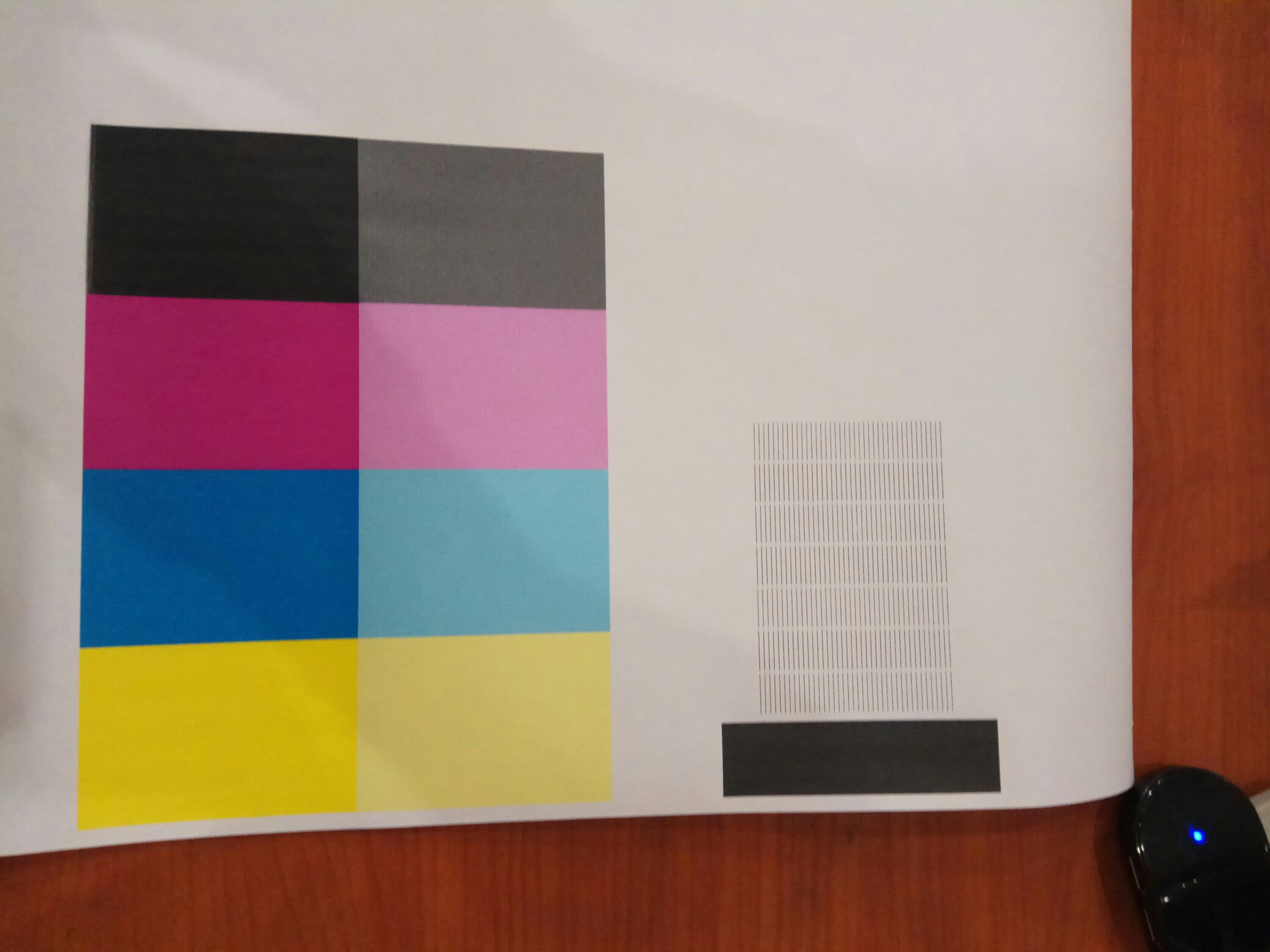

Просмотр сообщенияgsn сказал:
Сделал, едва мелкие полоски видны, но не так критично как это было с фото.
  • Прикрепленное изображение: _q0KkSXRWTE.jpg
|    Сообщение #292 Отправлено 01 февраля 2018 - 14:46   deleted
dstudio, так ведь тест вы наверное на простой офисной бумаге печатали? А она сильно скрадывает дефекты печати. На фотобумаге же все становится явью :).
Там если дальше пройти по этому troubleshooting-тесту, можно дойти до этапа когда плоттер печатает тест дюз наподобие эпсоновского - лесенкой. На нем будет еще лучше видно сколько и какие дюзы не работают.

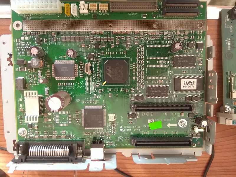

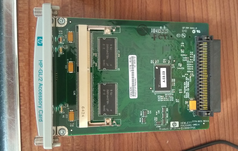

Добрый день. Подскажите на первом фото в модуле НР GL отсутствует модуль памяти как я понимаю? Второе фото, я пытался найти батарейку на плате но что то так и не увидел где она может располагаться, не та плата или не там ищу?Прикрепленное изображение: IMG_20180202_133149.jpg Прикрепленное изображение: IMG_20180202_133128.jpg

Просмотр сообщенияVIT_R сказал:
А разве там есть батарейка? Просто, если бы она там была, то уже села бы и мне пришлось бы ее менять. Но ничего такого не происходило. Да и в сервис мануале ничего нет про батарейку.
Хотя, конечно, могу ошибаться...

Просмотр сообщенияdstudio сказал:
С Али все головы восстановленные ,они всегда будут полосить.Сделать тест выравнивая ,только так ясно будет какая голова полосит.Траблшотинг ничего вам не даст,вообще ничего.
Батарейки на этих моделях нет ,и никогда не было.Картриджы, головки не блокирует,Втыкайте любого года и будет работать.Модуль памяти необходимо докупать. Ошибка 79.04 В меню плоттера заходим В сервис Траблшотинг ставим галочку Enable SpoolSmart.Плоттер будет использовать память компьютера.Но на деле с Автокада она часто выскакивает,ушла проблема только при подключении по сети.

Просмотр сообщенияRoman HP сказал:
Эмм, почему?
Там как раз печатаются цветные заливки разных насыщенностей и тест дюз лесенкой из которых будет совершенно точно видно с какой головой проблемы.
Не подскажете какой тип памяти туда можно поставить? Обычная компьютерная подойдет или нет?
