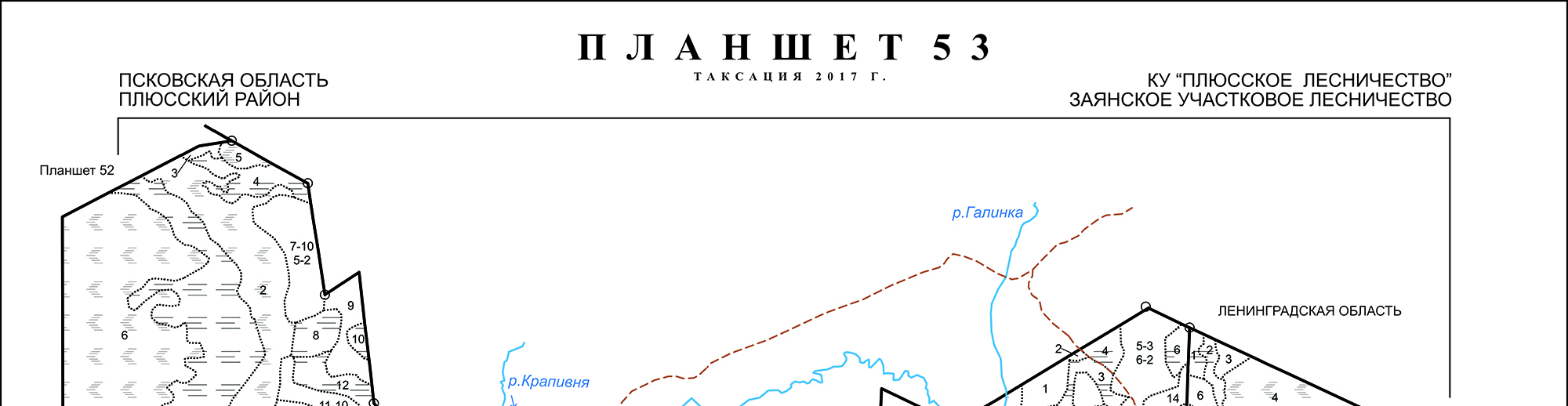

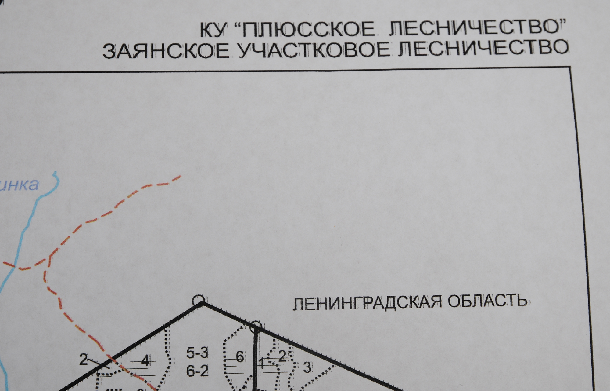

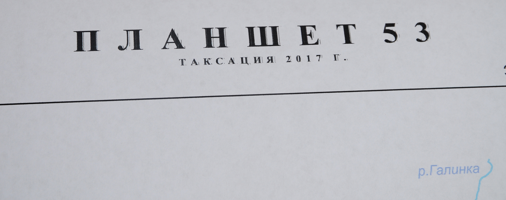

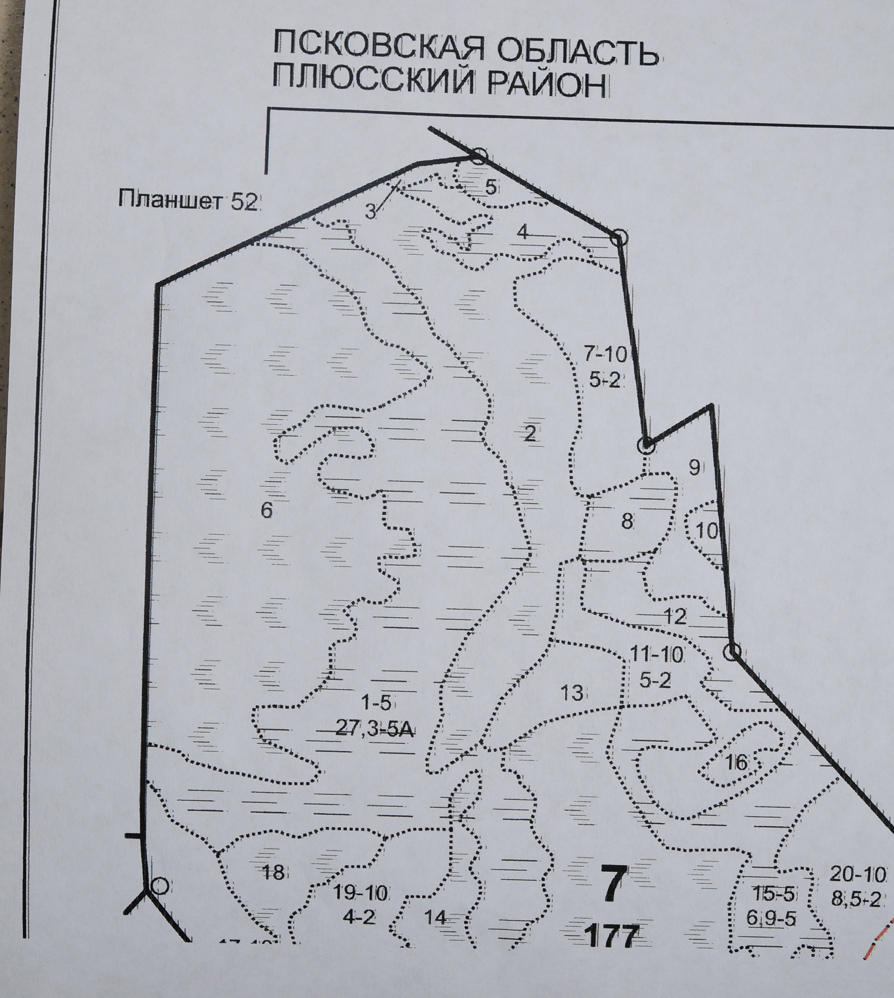

Может кто сталкивался с такой проблемой печати на HP 500 ps 42:
Сдвиг при печати:
Файл должен быть таким:
Что делалось:
1. Замена ремня ПГ
2. Замена ПГ на новые
3. Чистка 2-х энкодеров: дискового и ленточного (ленточный энкодер менялся на новый)
4. Выравнивающие калибровки через меню плоттера
5. Менял местами бушинги на валу
6. Обновлялась микропрограмма и драйвер
Без результата.
Внутренняя диагностическая страница печатается с тем же дефектом.

| Сообщение #264 Отправлено 21 ноября 2017 - 13:47
midwill07, я бы начал с самого простого: с обслуживания принтера в части энкодеров (диск, лента). На фотографиях видно, что на очередном проходе ПГ чернила льются не к месту (со смещением).

| Сообщение #265 Отправлено 21 ноября 2017 - 19:01
Лично меня смущает, что на вертикальной линии сбоку (карты) нет двоения, хотя по толщине она такая же как и линии многих букв на изображении.
Единственное чем она (эта линия сбоку) отличается от остальных объектов на листе - это тем что ни справа ни слева от нее нет ничего, Т.е. в тот момент, когда на ПГ поступает сигнал "выдавить" чернила в этом месте, уже некоторое время ПГ не были задействованы, т.е. не печатали, и быть может они успели пообсохнуть до нормального состояния.
Из всего вышесказанного можно предположить, что каким-то образом ПГ не успевают "просыхать" (или еще как-то избавиться от лишних чернил, или же наоборот, слишком много чернил подается из ПГ) надеюсь вы меня поняли.

| Сообщение #266 Отправлено 21 ноября 2017 - 21:49
Спасибо, что откликнулись на мой вопрос.
Про вертикальную линию( так называемая рамка чертежа по периметру) справа карты подмечено верно, это едва ли не единственный элемент напечатанный без двоения/сдвига, что не скажешь про ту же линию справа. Очень уж она (пг) симметричным рисунком укладывает дефект чернил на лист(я думаю дело не в избытке/переливе чернил на пг). Что касается мест сброса чернил и очистки пг, то они в вычищенном состоянии. Стоп-тест конечно попробую, но мне кажется, что он менее информативен, чем в диагностике дефектов печати лазерной техники.

| Сообщение #270 Отправлено 06 декабря 2017 - 09:44
Стоп тест не внес ясности в решение проблемы. На best качестве ничего не меняется. Пропечатывает дефект в обе стороны движения каретки.
Калибровку (подачи) бумаги делал. Как мне кажется если бы была проблема с подачей бумаги дефект при печати имел бы вертикальное направление, а в моем случае он горизонтальный(могу ошибаться). Чернила inc mate. Конечно не самый лучший вариан,но в моих руках плоттер на них проработал года 4.
