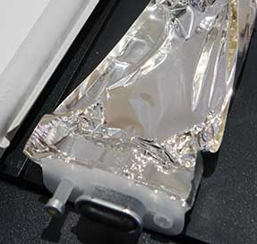

Лучше всего оригинал. Внутри мешок с чернилами. Легко отбирать по мере необходимости.
| Сообщение #219 Отправлено 28 августа 2017 - 17:14
Fundla, Покупаете оригинальные картриджи от Z2100, или от другой подходящей модели, шприцом высасываете из него чернила, заливаете в свой HP 500.
