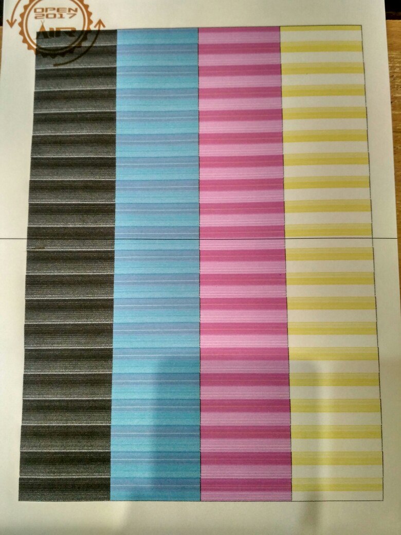

Думаю проблема что по совместимости чернил ОСР под этот плоттер не подходят, заказал С16, Y15, M13. так как черный у меня 54 из этой серии и с ним проблем нема. Позже отпишусь решилась проблема или нет.
