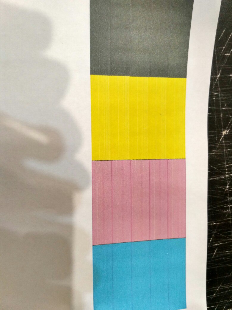

| Сообщение #136 Отправлено 22 марта 2017 - 17:45
Народ такой вопрос. Не так давно писал за головки которые отхаживают по 30-40% и ложаться. Посоветовали поставить оригинальные банки с помпой мол и будет счастье. Поставил, но проблема не ушла.
на фото красная голова которая прошла 43%
Чернила ОСР которые через синт заказываем. Голова на фото оригинальная( не оригинальные ведут точно так же себя)
Но самый большой парадокс что черные печатаю как на оригинальных банках, так и не на оригинальных которые стояли без помпы идеально
| Сообщение #137 Отправлено 22 марта 2017 - 19:15
Ого как, чернила в унитаз,банки проверить на завоздушивание ,(в камере после клапана )
| Сообщение #138 Отправлено 24 марта 2017 - 20:43
michanick, взвесь головы и проверь трубки на проходимость чернил для начала.
HP 130, 500, 510, T120, T520 Epson R200,220, P50
| Сообщение #139 Отправлено 25 марта 2017 - 11:10
Трубки проверил все тянется,воздуха нет. А по поводу веса головок даже не слышал. А можно поподробнее сколько должна весить и в чем секрет веса?
| Сообщение #140 Отправлено 25 марта 2017 - 15:31
...веса головок даже не слышал...
Вот плохо. Курите форум, тут есть.
На моей памяти: залить башку можно до 22 гр (имеется ввиду полный вес, не чернил. чернил где-то 8мл), но печать стабилизуется где-то на 21-ом. Если масса от 20 и выше, голова полная. Если выше 18гр - норм. Ниже 17 - полосит сильно.
Полностью пустая где-то в районе 15.
По-моему опыту: при ниже 18 - я паникую и прочищаю. Есть приспособа с Али.
СНПЧ и ПЗК не моё, только перезаправляю оригиналы и всё равно воздух со временем появляется, но очень медленно.
