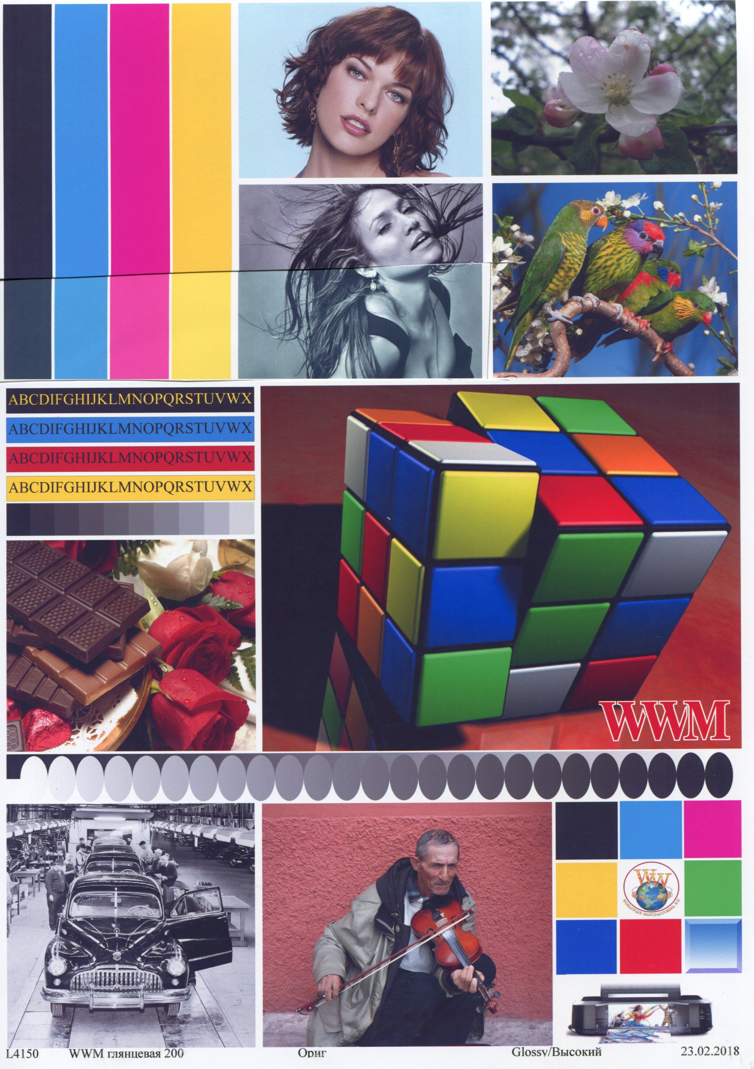

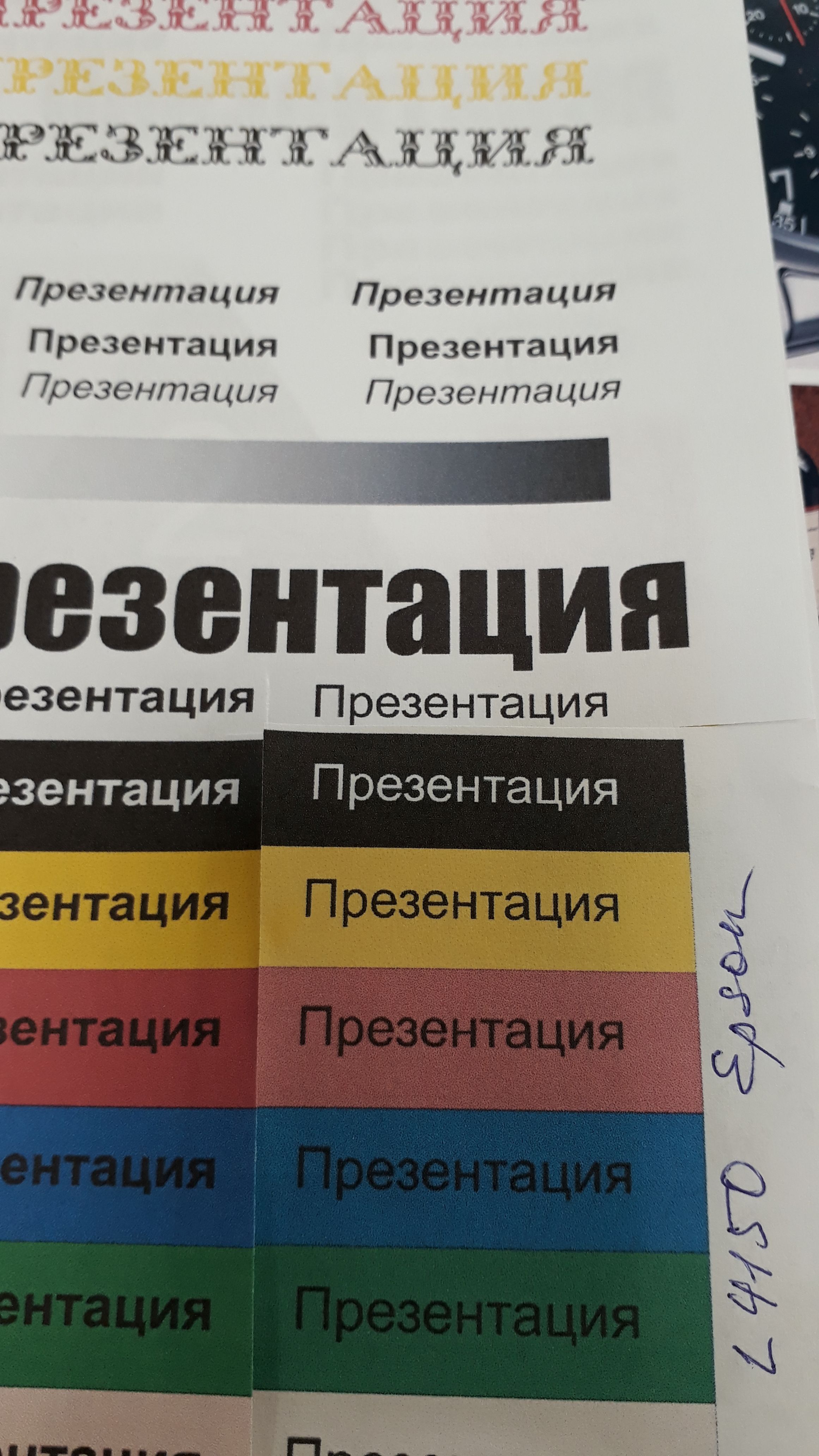

|    Сообщение #3048 Отправлено 25 января 2019 - 14:16   WWM
в полтора раза выше должна быть чем то обоснована?
Надо понимать, что это аналог ХР-600 серии. Идут 2 канала на черный пигмент для хороших документов, фоточерный. Соответственно, МФУ немалых габаритов. Все оправдано.
А замеры есть?
А смысл?
Глазами все видно
|    Сообщение #3049 Отправлено 25 января 2019 - 14:50   MaK7
Какое отношение имеют габариты к цене фунфырика с чернилами?
А смысл?
Глазами все видно
И где там оригинал для L7160?
Вы видите разницу в цене между чернилами?
