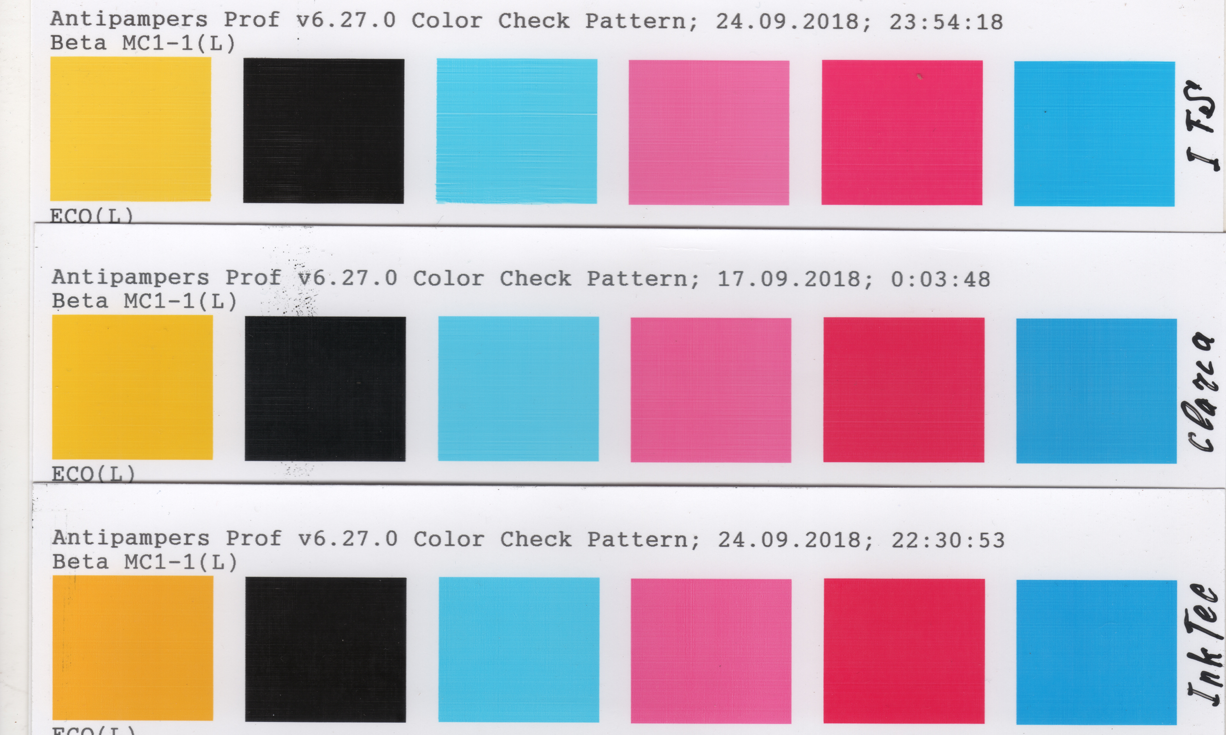

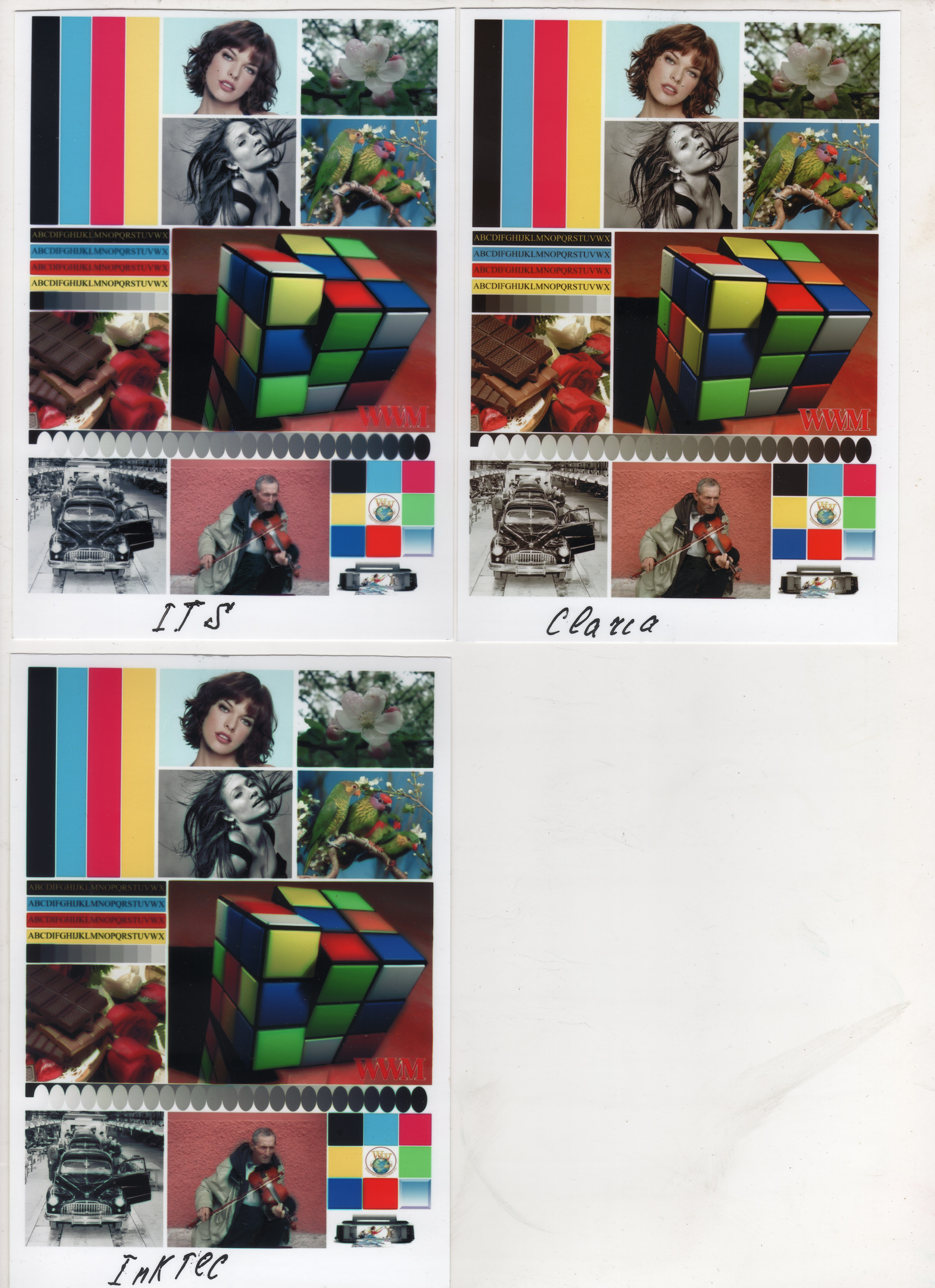

Итак , коллеги любители и профи печати ! Опробовал я наконец то эти самые чернила ITS .
Начну с неприятного : эти чернила не очень то захотели подружиться с глянцевым Ломондом 230 г/м2 , на котором печатал плашки чистых цветов из Антипамперса . Особенно это заметно на двух цветах : чёрном и циане . Остальные цвета вроде как нормально .
Теперь неплохая новость : при печати этими чернилами на эпсоновском глянце 200 г/м2 с профилем из " коробки " ( который ставится вместе с драйвером ) цветопередача ближе к отпечатку кларией на этой же бумаге с этим же профилем , чем у инктека ( при тех же условиях печати ) .
Завтра сделаю скан всех отпечатков одновременно и выложу в облако , а Вам дам ссылку на него ( делать скан буду без сжатия в ТИФФе , по этому он на форум не загрузится , будет тяжёлым ) .
Единственное , прошу Вашего совета , как сканировать ? С использованием профиля сканера ( с диска с драйверами ) или отключить всё и сканировать "как есть" ?

Правило одно - долой всю автоматику где надо качество. Потом в фотошопе присвоить профиль sRGB или профиль сканера.

Ну вот , коллеги , " чистые цвета " трёх разных чернил , полученные с помощью антипамперса .
А ВОТ ТУТ они же , но без всякого сжатия . Где какие чернила - подписано . Отсканировано "как есть" без всяких улучшайзеров .
Сейчас следом будут ещё и фотографии .

А вот тестовые фото , отпечатанные одним и тем же принтером , с одинаковыми настройками , на одной и той же эпсоновской бумаге , но разными чернилами .
А ВОТ ОНИ без всякого сжатия . То же отсканированы "как есть" , без всяких сканерных "улучшателей" .
Теперь на очереди построение профилей под все эти чернила для эпсоновского люстера , печать тестовых фото на нём и отправка их и "чистых" цветов WWM для "прожарки " .
