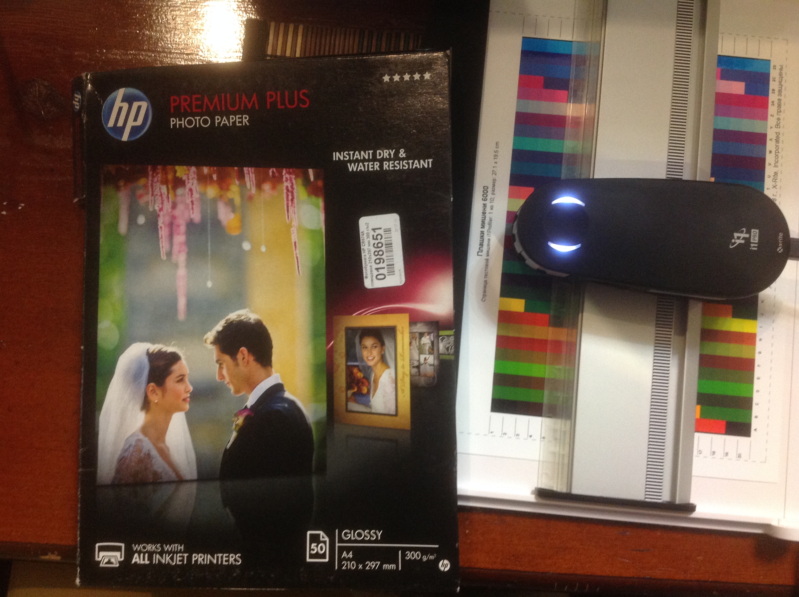

|    Сообщение #2999 Отправлено 18 сентября 2018 - 21:42   combain
Всем привет и плюсов!
Давненько не общались.
Глядя на опыты Роман67, я решил тоже что-то поизучать ( а то пигмент и цветной лазер стали уже слишком предсказуемыми ).
Я решил попробовать вот эту фотобумагу.
НР premium plus glossy 300 ( единственная в DNS ).
Прикрепленное изображение: image.jpeg

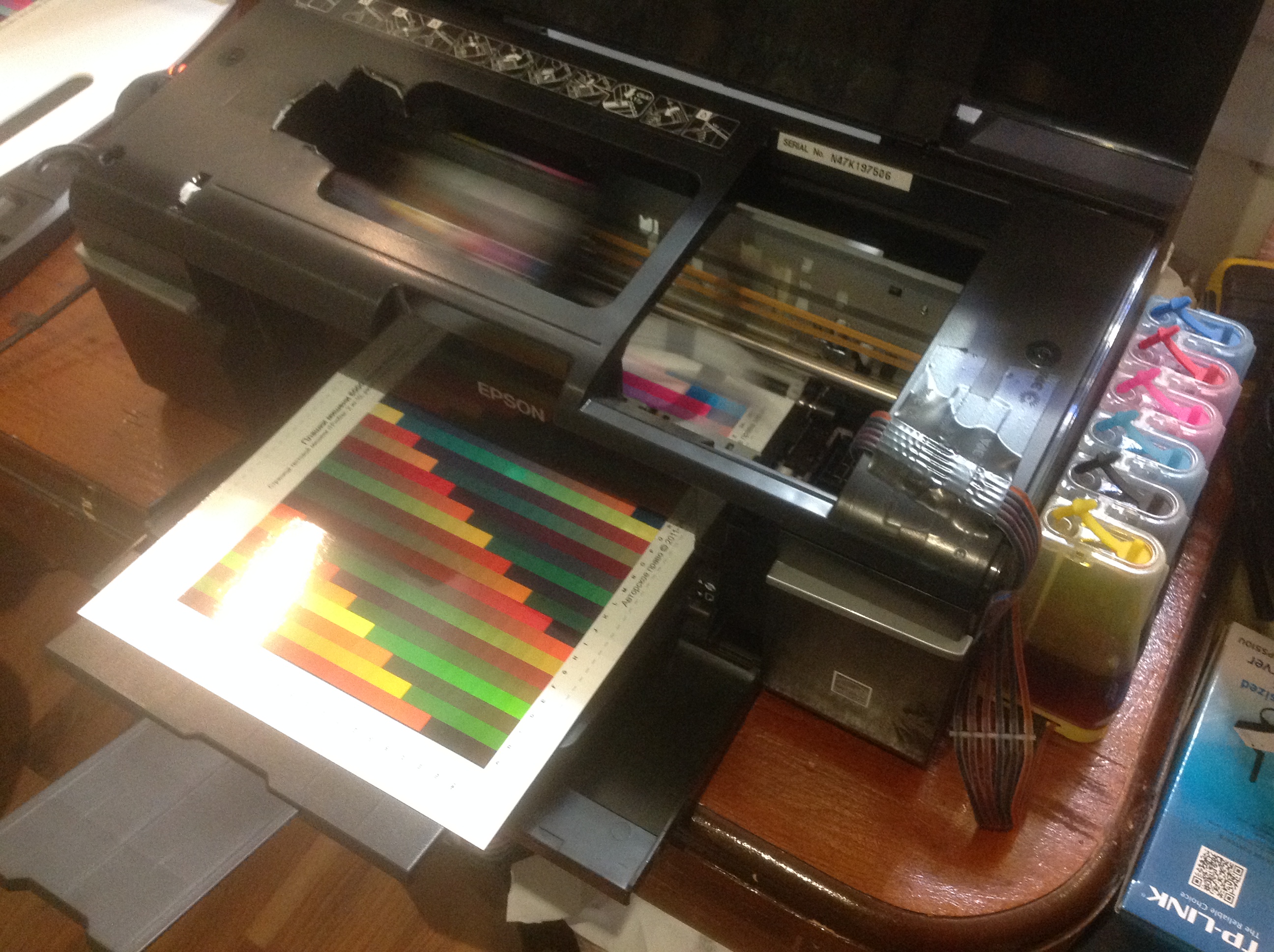

И учитывая насколько она глянцевая в прямом смысле, то система печати очень банальная.
Epson P50 на чернилах L800 :smile:
Измерительный инструмент как обычно, i1 pro2, образцов для точности, как обычно, - 6000 шт :crazy:
Роман67, будь добр, дай ссылку на чернила которые ты сей час трестируешь, тоже хочу что-то в Р50 новенькое залить :friends:
|    Сообщение #3000 Отправлено 19 сентября 2018 - 06:59   WWM
А это не та же самая бумага?
http://reseters.ru/...c=36914&st=2599
http://reseters.ru/...c=36914&st=2605
http://reseters.ru/...c=36914&st=2612
http://reseters.ru/...c=36914&st=2664
Или что-то в ней изменилось с тех пор?
