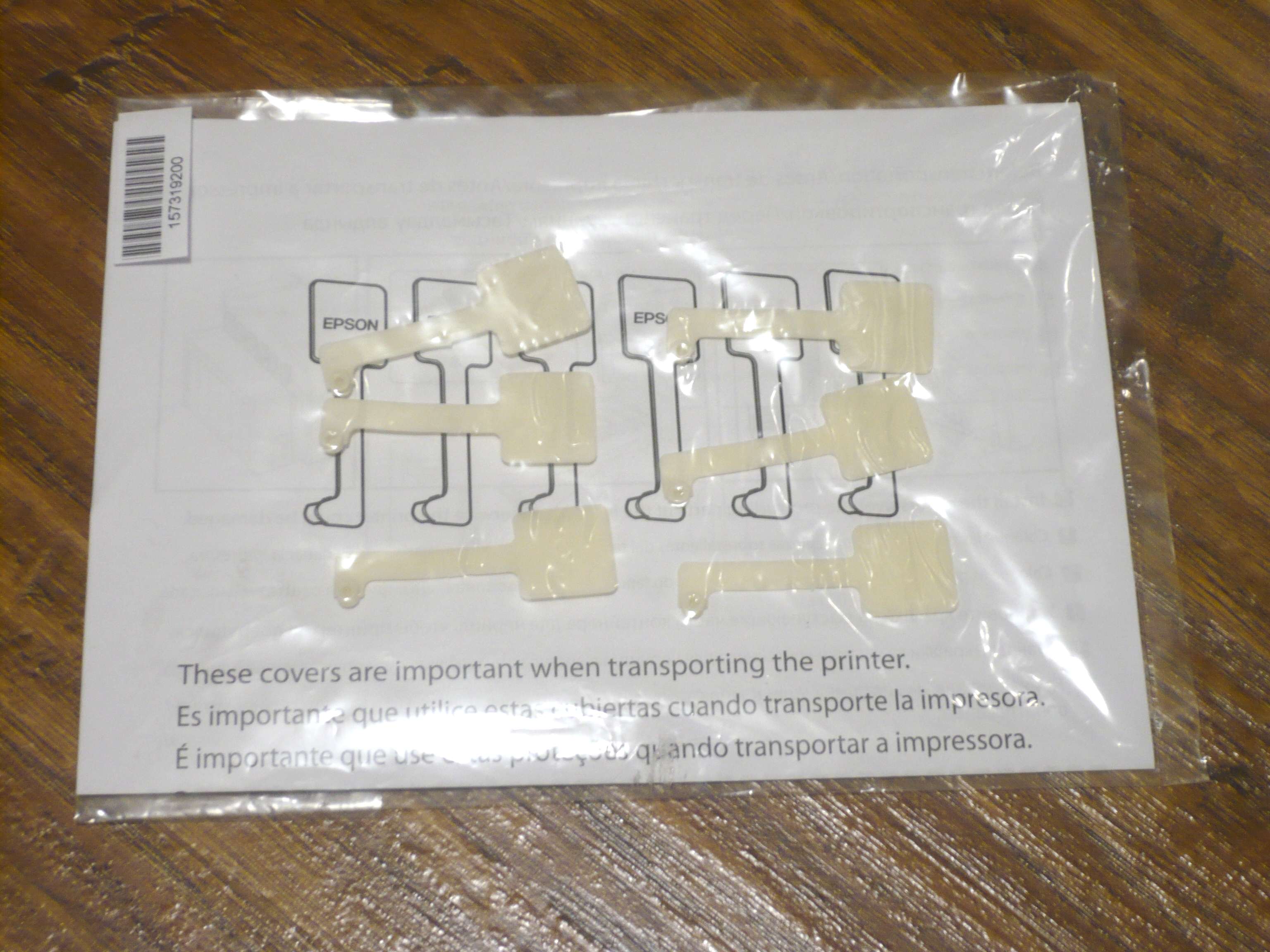

|    Сообщение #3089 Отправлено 23 апреля 2021 - 12:42   lap70
А значит, в Epson знают, что клапан не на 100% надежен.
Заглушки эти транспортировочные разве не так или они отдельно в коробке лежали при транспортировки?
Ну да, отдельно в пакете каком-то были.

|    Сообщение #3091 Отправлено 23 апреля 2021 - 20:56   lap70
Нашёл, и пакетик и заглушки. Посмотрим поможет ли.

|    Сообщение #3092 Отправлено 24 апреля 2021 - 11:31   MaK7
Ну чтобы посмотреть, нужно для начала залить новый комплект чернил, т.к. если имеющиеся уже на пределе, то сильно его увеличить не выйдет, обмен с атмосферой то все равно идет через сопла в головке.
Другое дело, что он гораздо медленнее.
