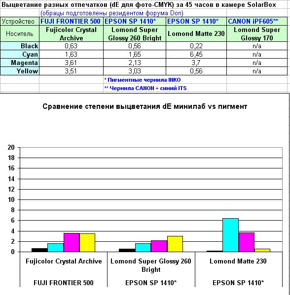

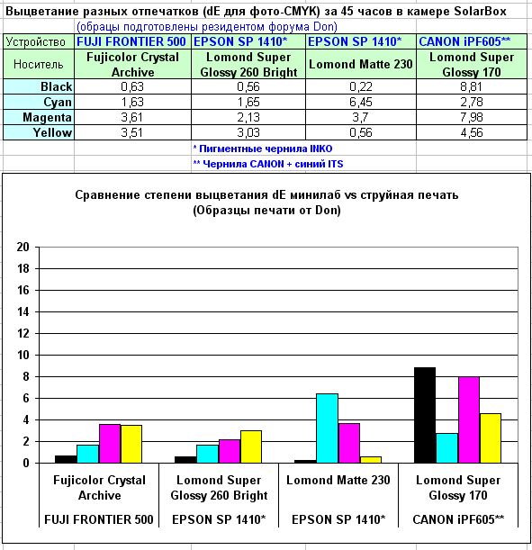

Было уже такое в тестах. Образцы были от Don. См. в приложениях для сравнения и пигмент, и оригинал. Можно поискать описание 07.14 года.
В то же время мы собрали по Киеву разные отпечатки от разных минилабов. Есть, лежат. Тогда удивила большая разница по цвету между минилабами, особенно циан и маджента (синий/красный).
  • Прикрепленное изображение: Don\'s Samples  fading in SolarBox.jpg
  • Прикрепленное изображение: Выцветание образцов Don. Минилаб vs струйная печать.jpg

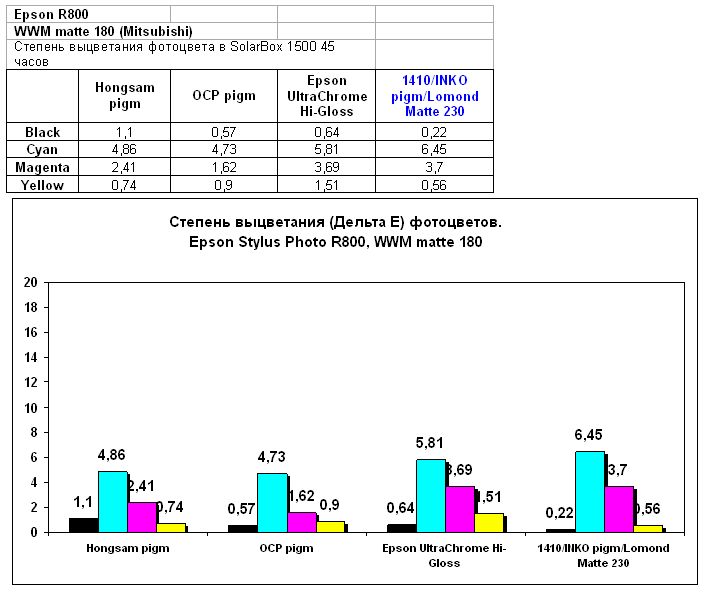

  • Прикрепленное изображение: Выцветание разных пигментных чернил на матовой бумаге.jpg
