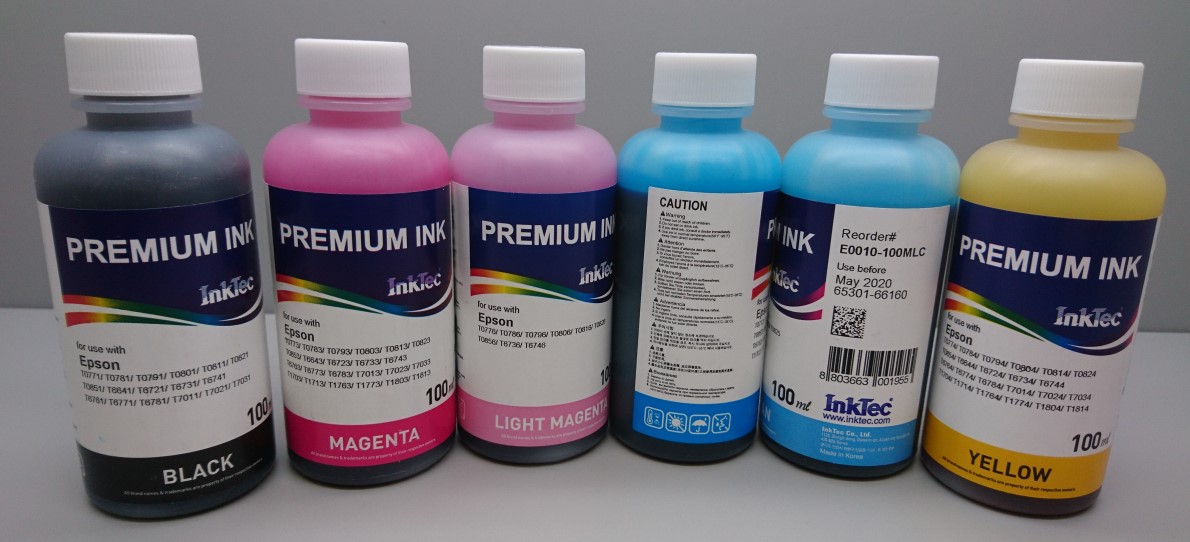

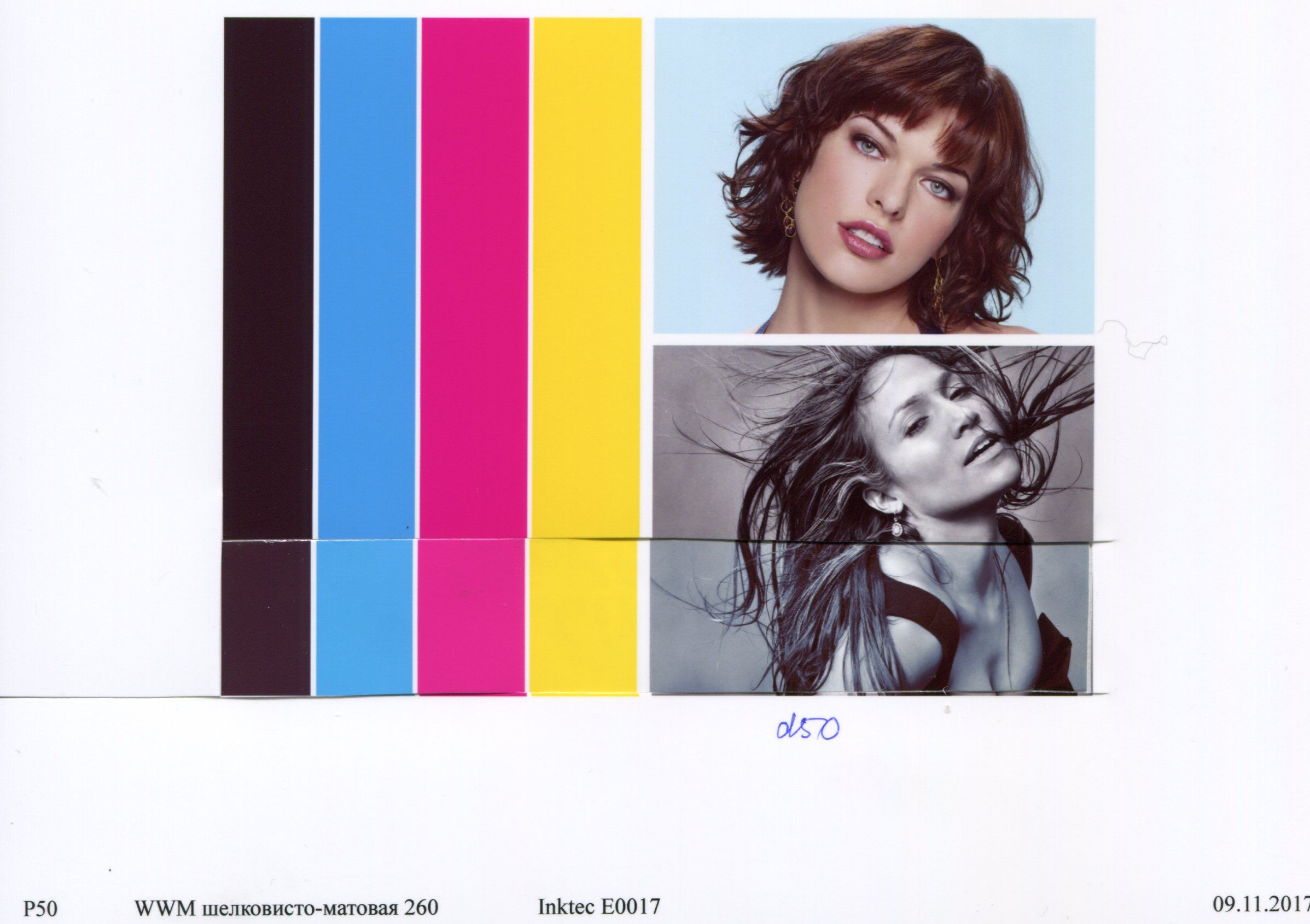

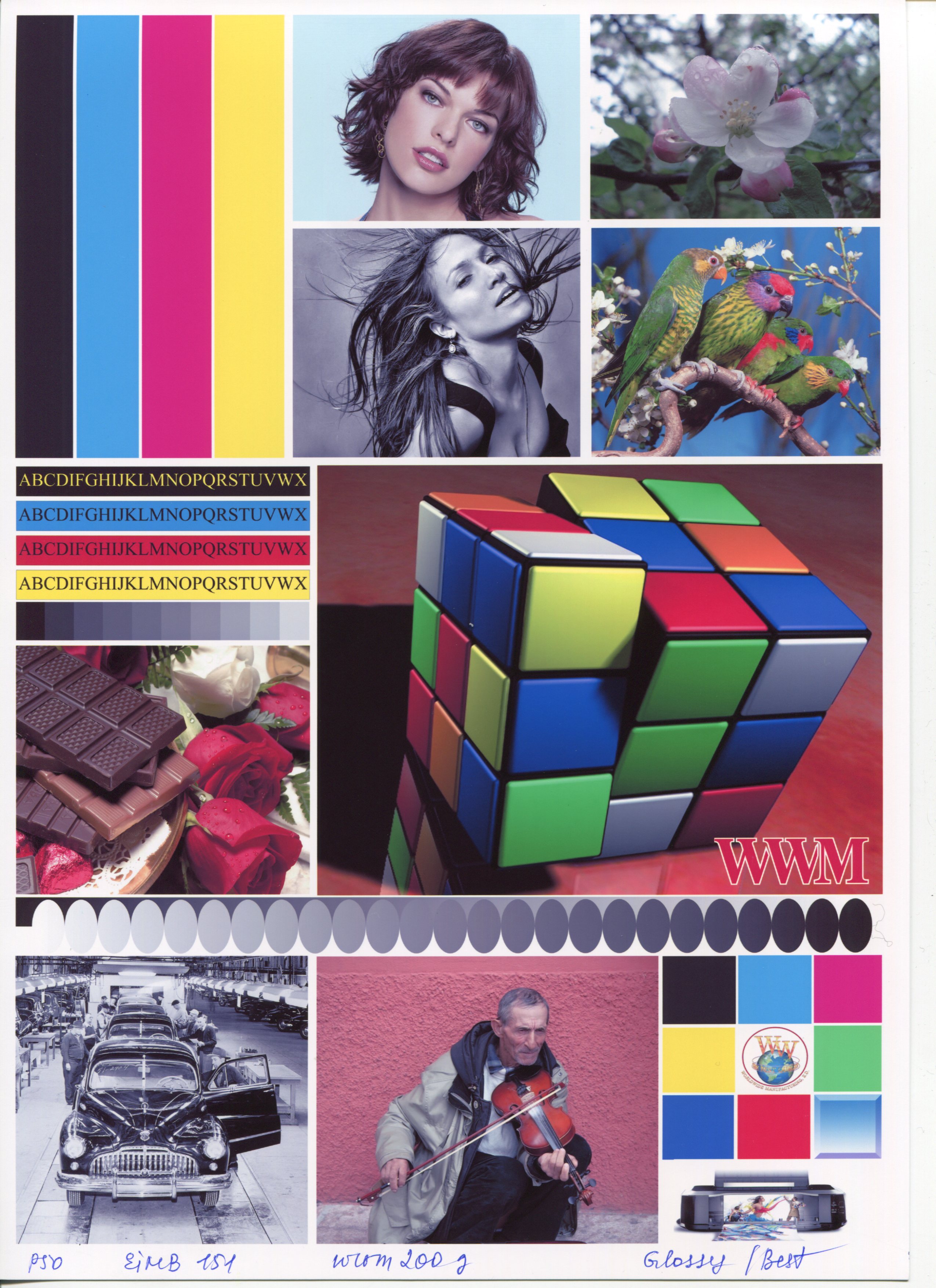

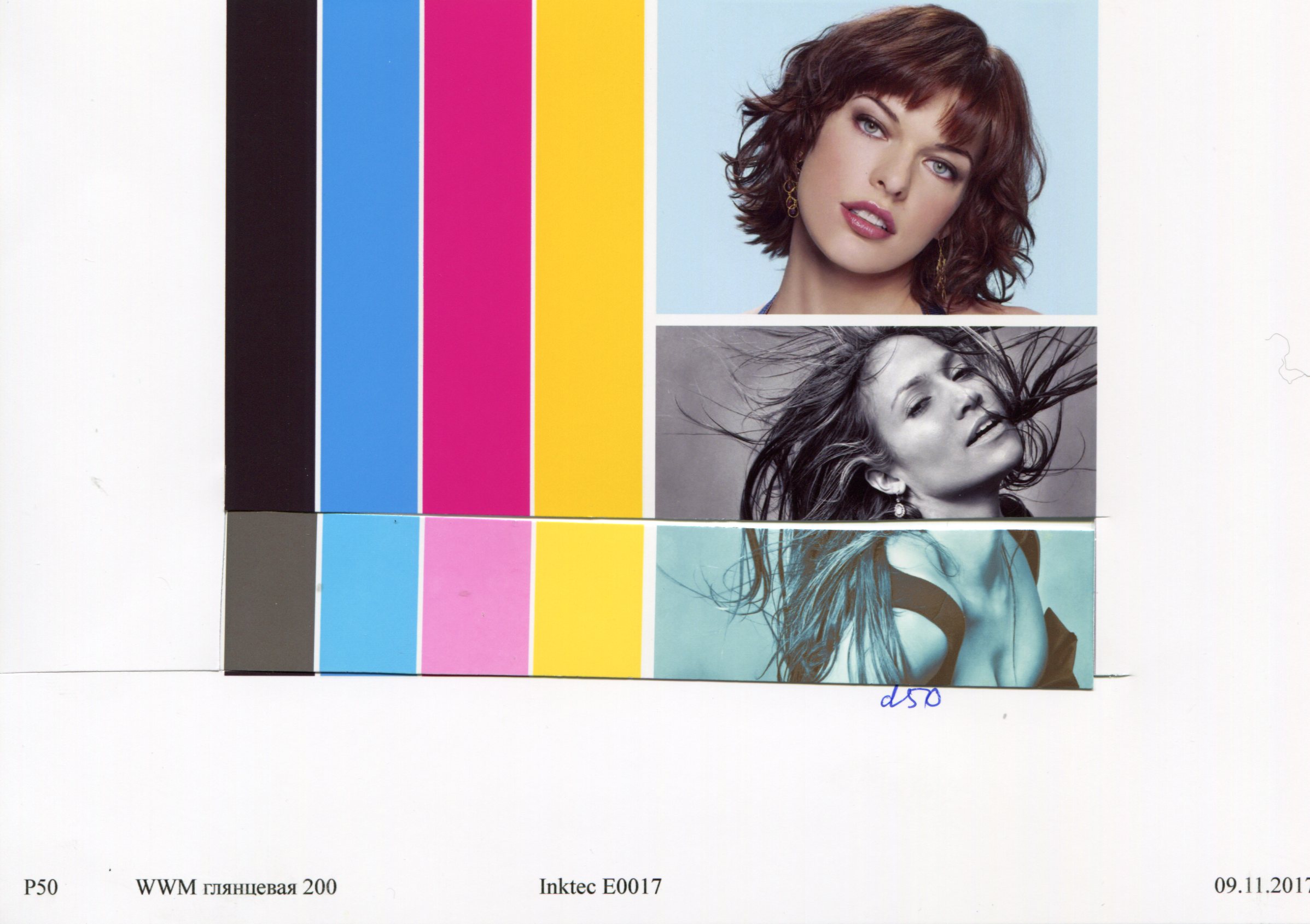

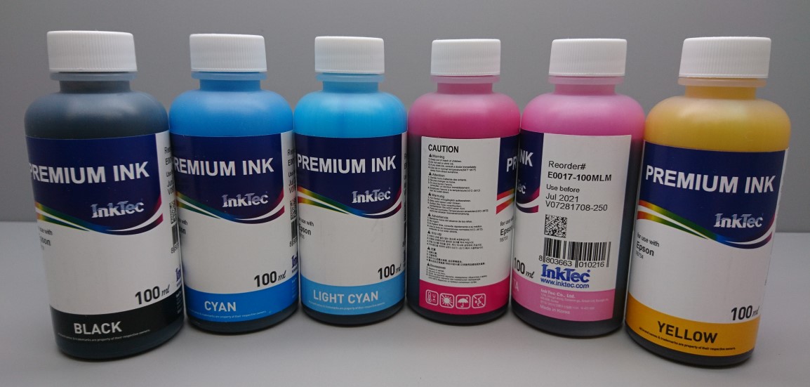

Еще немного добавим по InkTec/Ink-Mate и на этом поставим точку, пойдем дальше.
В сообщении выше выложены для сравнения светостойкости сканы для чернил InkTec E0010, INK-Mate EIM-290 от 2012 года. Сейчас получены от Чернил.нет свежие Е0010, поэтому, на всякий случай, проверили, не изменилось ли что. Не изменилось, как оказалось.
Светостойкие Е0017 аналогично выцветают в камере за 45 часов и на глянцевой бумаге. Не очень сохраняются даже на микропористой.
Ну и до кучи образец печати (без профилирования) чернилами Ink-Mate EIMB-151 в качестве иллюстрирования посторонних оттенков.
| Сообщение #2865 Отправлено 16 ноября 2017 - 10:27
Rajet, Действительно на бутылке указано Т67, но, точно так же, как и на инкмейте 151, нет надписи о светостойкости. Цветопередача такова, как будто они создавались для Р50, а не Л800. Но это ничего не меняет в плане светостойкости и работоспособности. Глубоко сомневаемся, что в Л800 желтый будет работать лучше.
Инкмейт 151 серия заявлена как светостойкая? Или тоже нет?

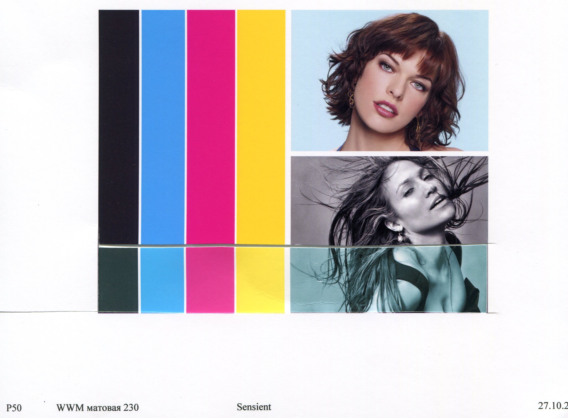

| Сообщение #2867 Отправлено 16 ноября 2017 - 12:42

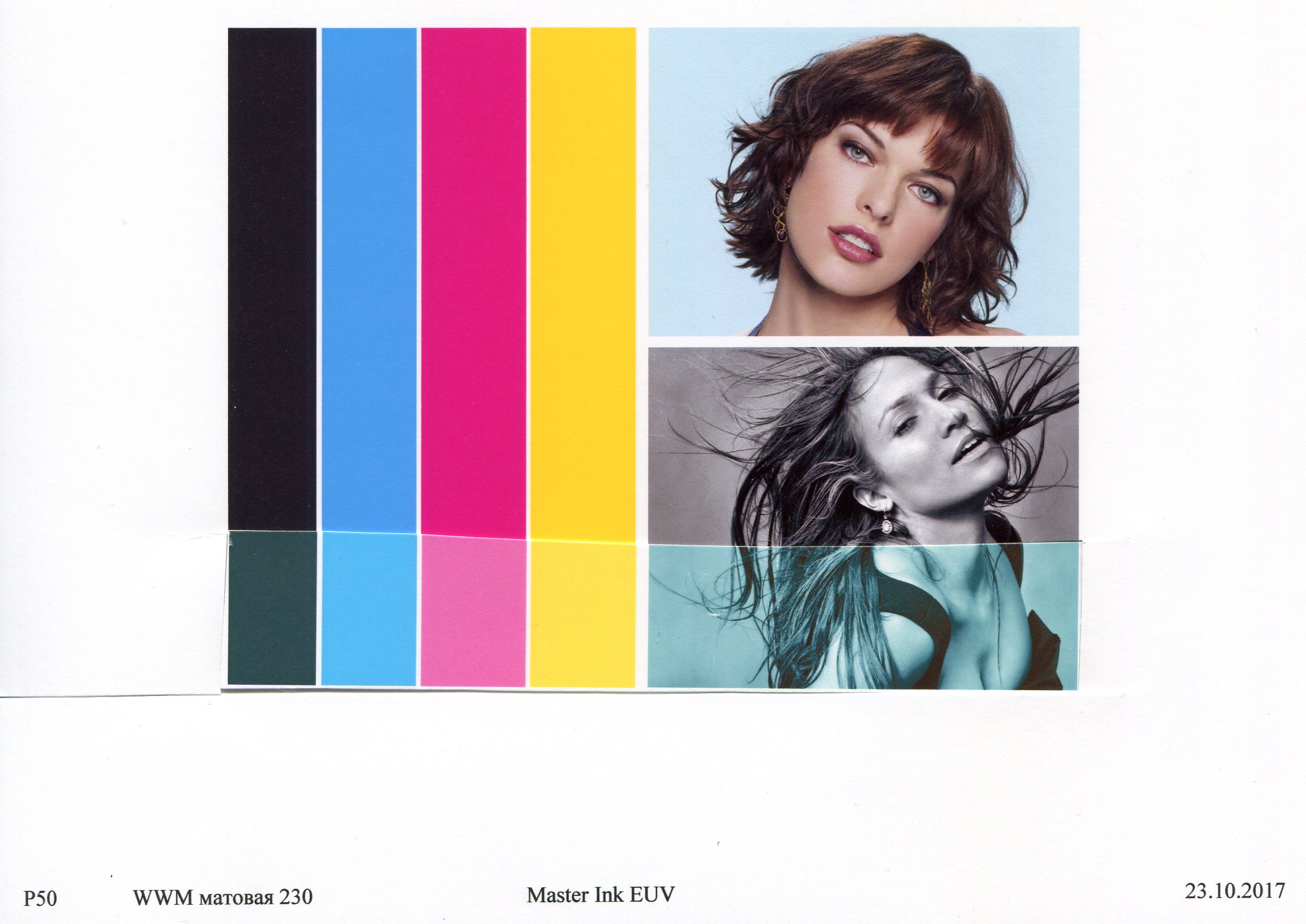

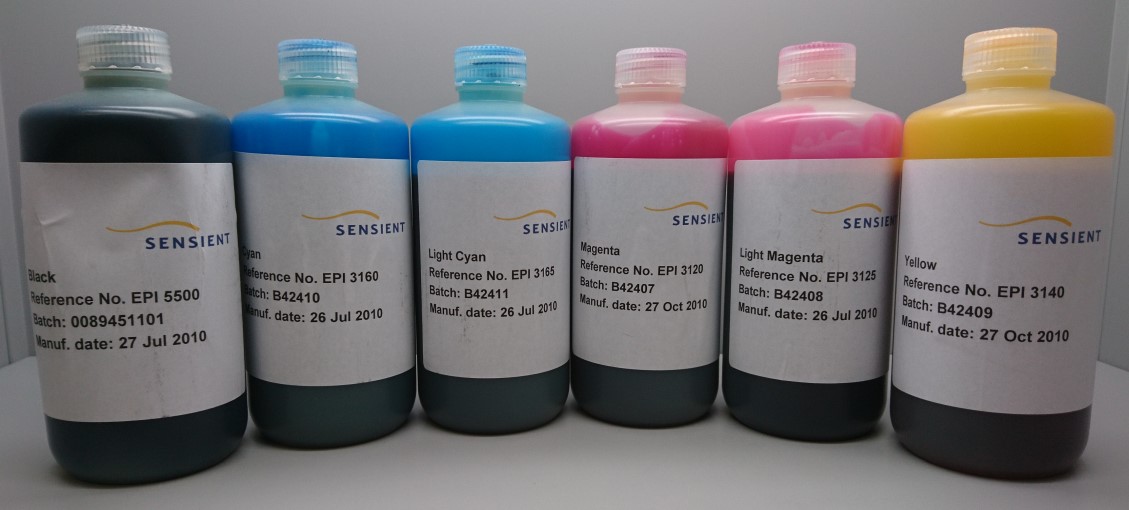

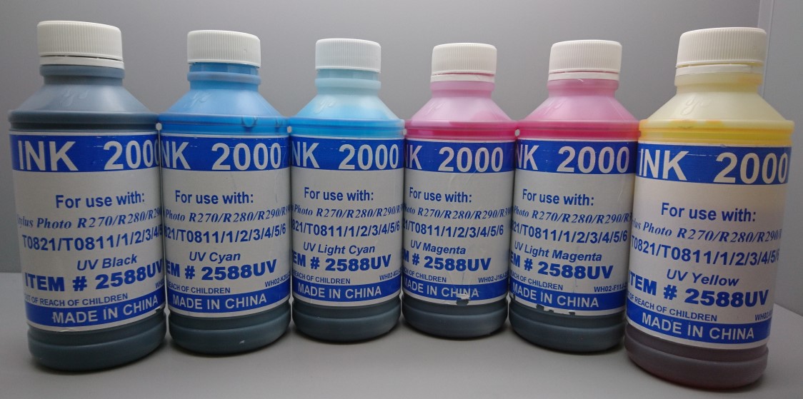

Для коллекции и для сравнения взяли дополнительно ранее полученные образцы от производителей/продавцов чернила с повышенной светостойкостью и протестировали повторно сейчас:
Sensient
INK 2000
Master Ink

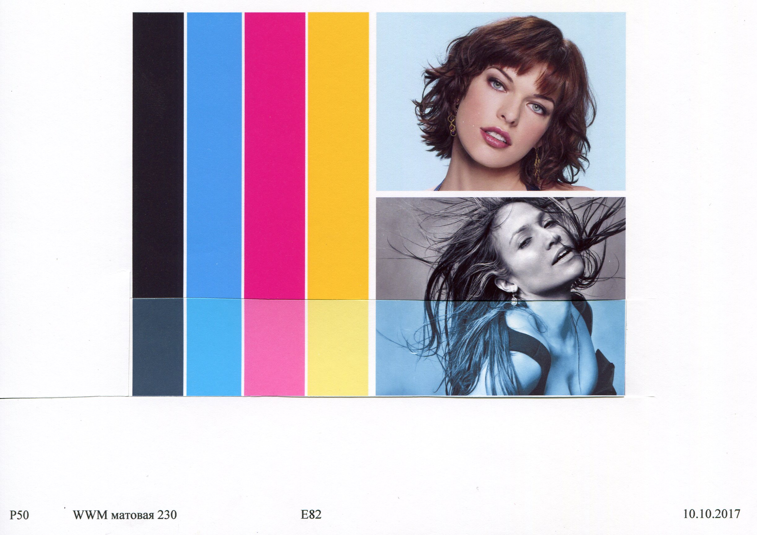

Для сравнения на той же бумаге (матовой 230) приводим результат с нашими обычными (не позиционируются как светостойкие) Е82.
Sensient
INK 2000
Master Ink

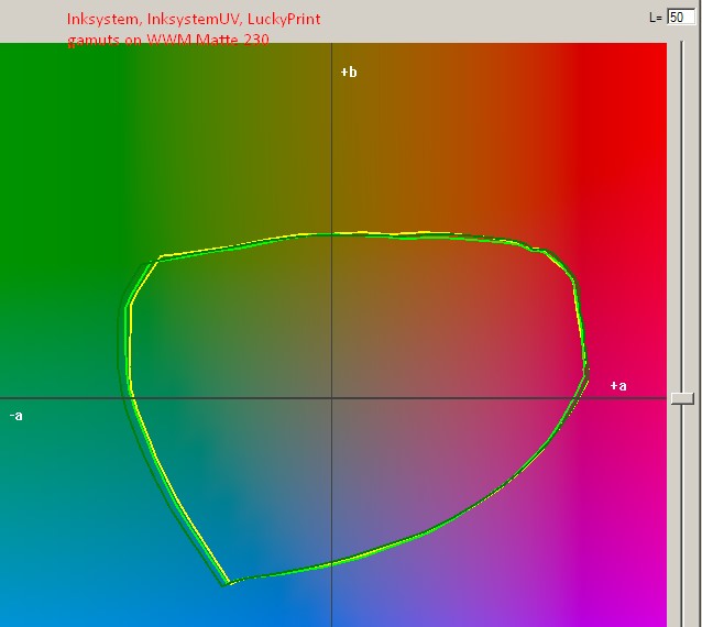

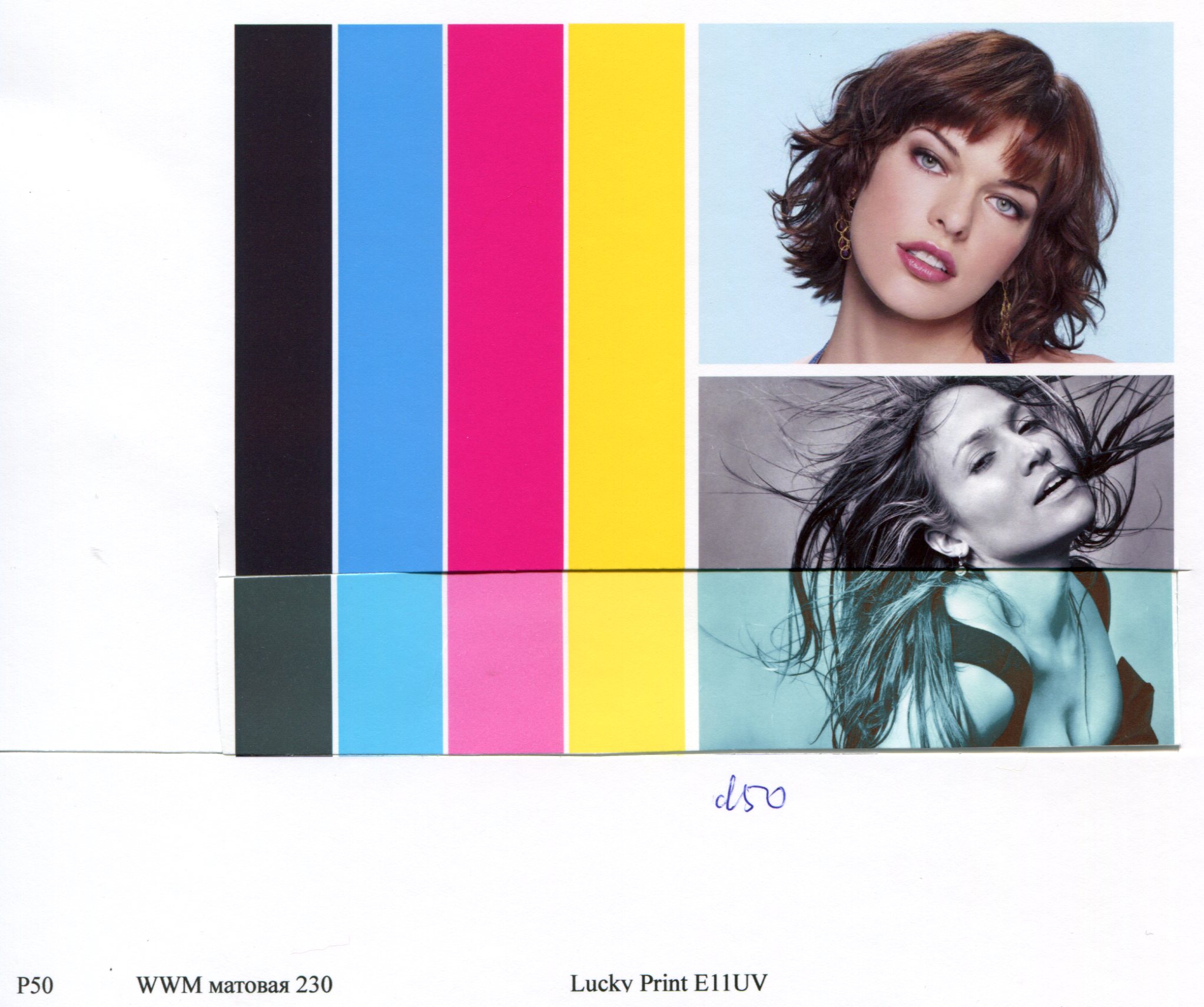

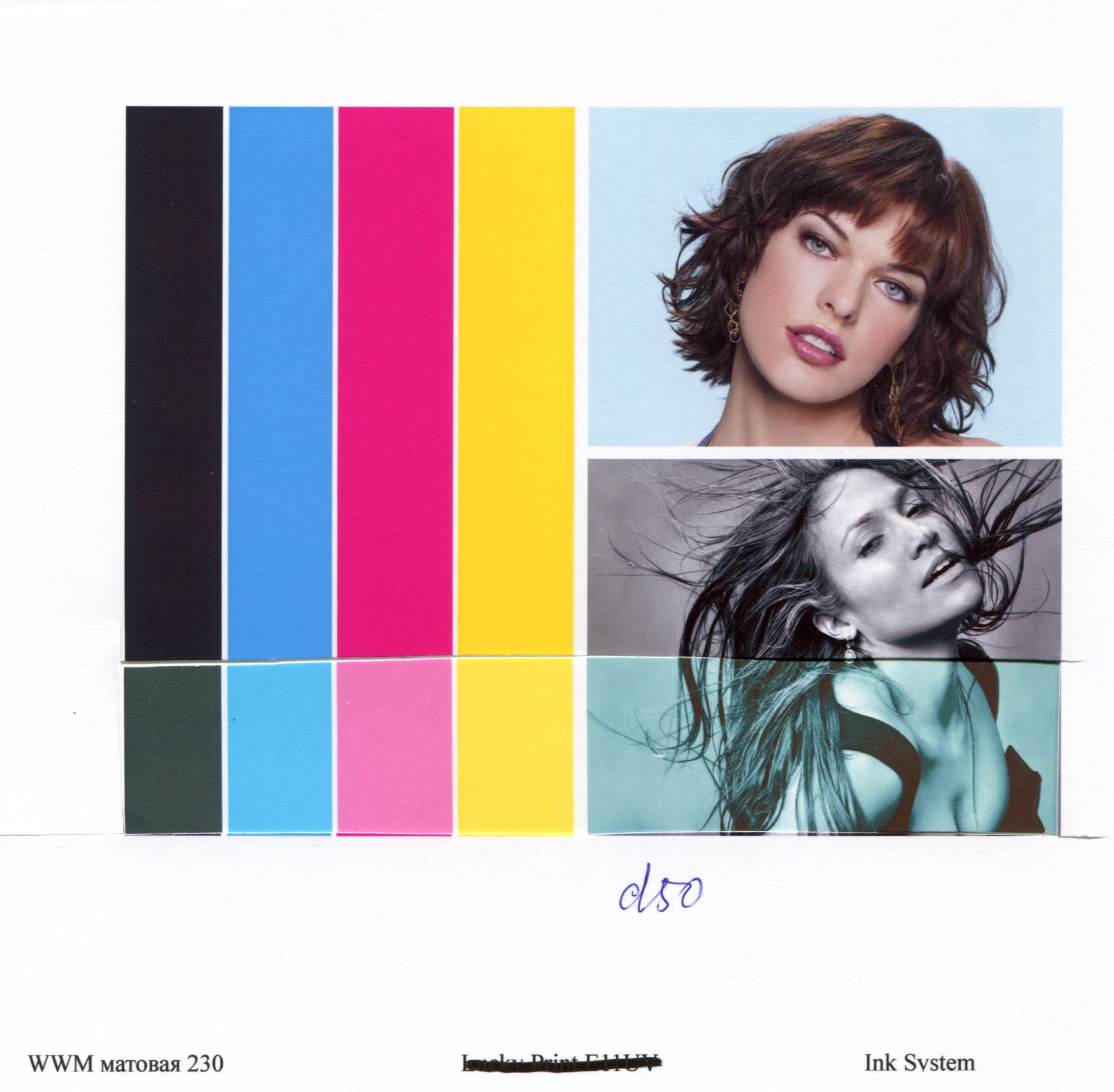

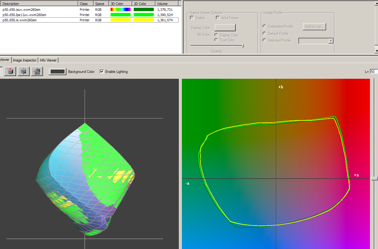

| Сообщение #2868 Отправлено 20 ноября 2017 - 09:46

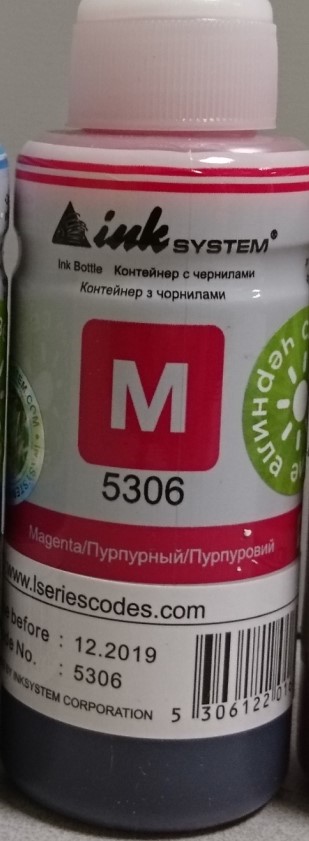

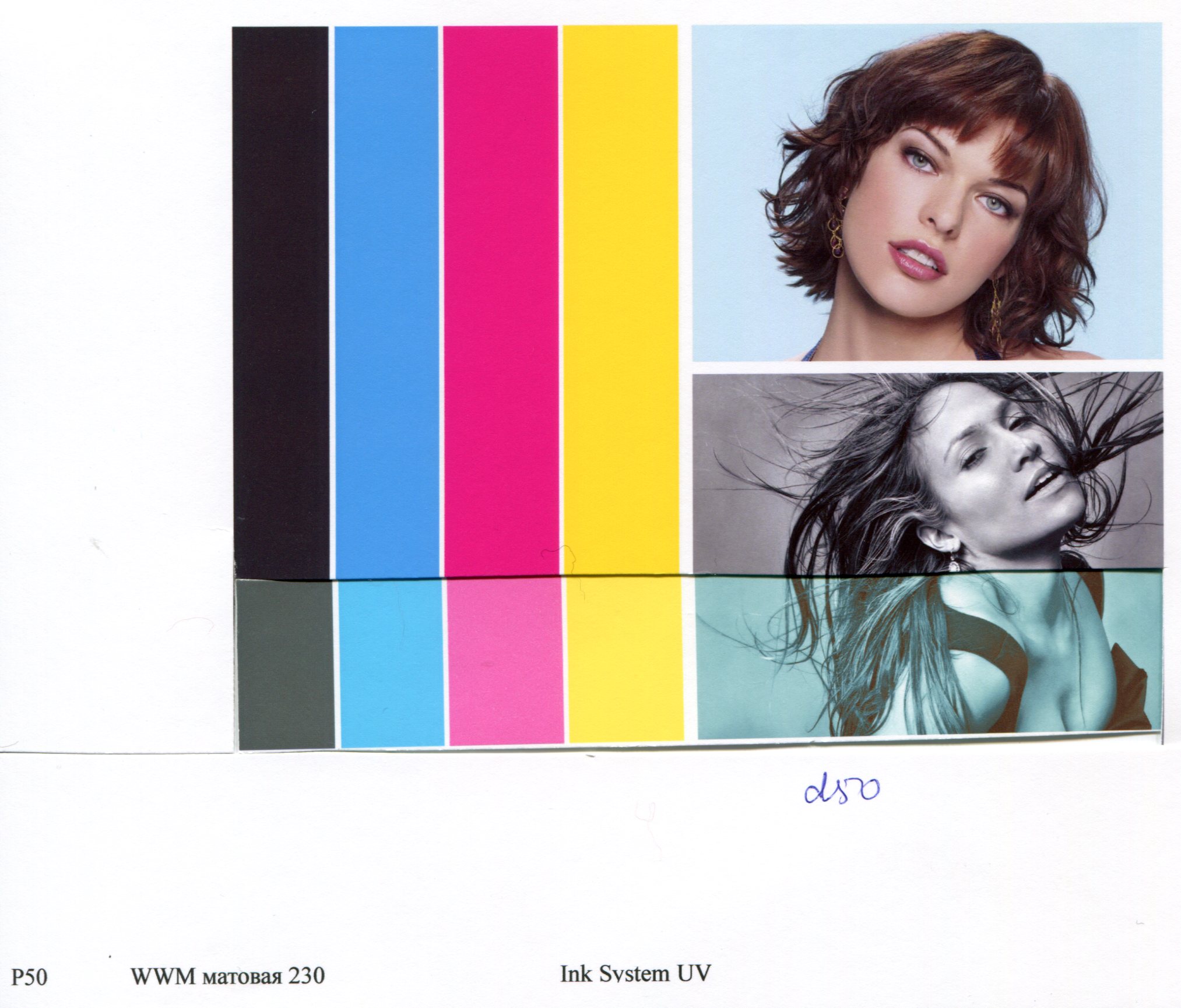

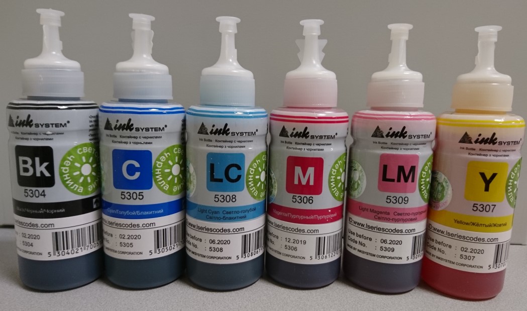

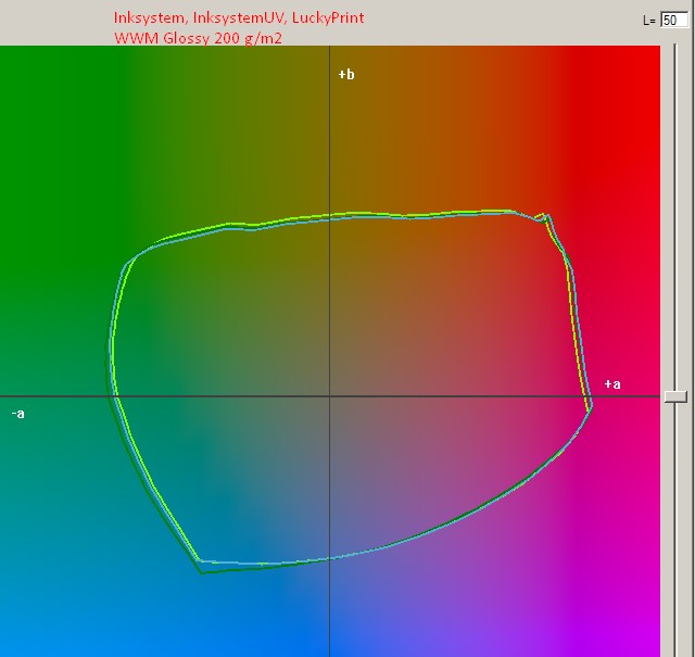

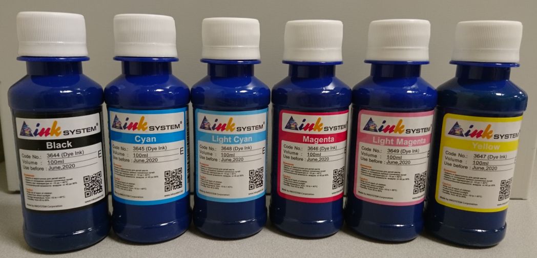

Сравнительное тестирование чернил
Inksystem
Inksystem UV
LuckyPrint UV
В процессе тестирования не покидало чувство, что печатаем одними и теми же чернилами.
В общем, на иллюстрациях краткие результаты.
Цветовой охват совпадает, цветопередача совпадает, светостойкость совпадает,..
С одним и тем же профилем можно печатать разными чернилами.
Примечание. Чернил LuckyPrint было 2 набора, одной лайтовой мадженты не хватило у продавца, дали другую. Видимо, нет разницы.
Inksystem
Inksystem UV
LuckyPrint UV
| Сообщение #2869 Отправлено 24 ноября 2017 - 07:24
| Сообщение #2870 Отправлено 24 ноября 2017 - 10:29

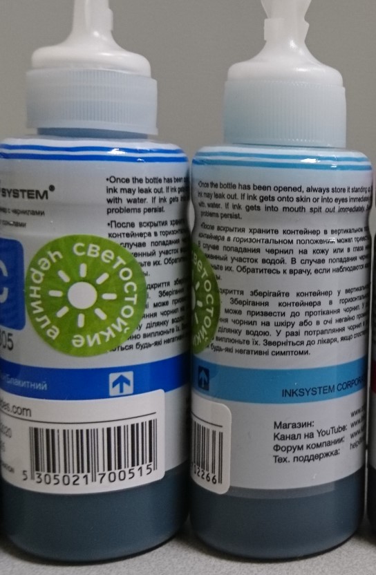

Ну так бизнес же
Ну не до такой же степени!

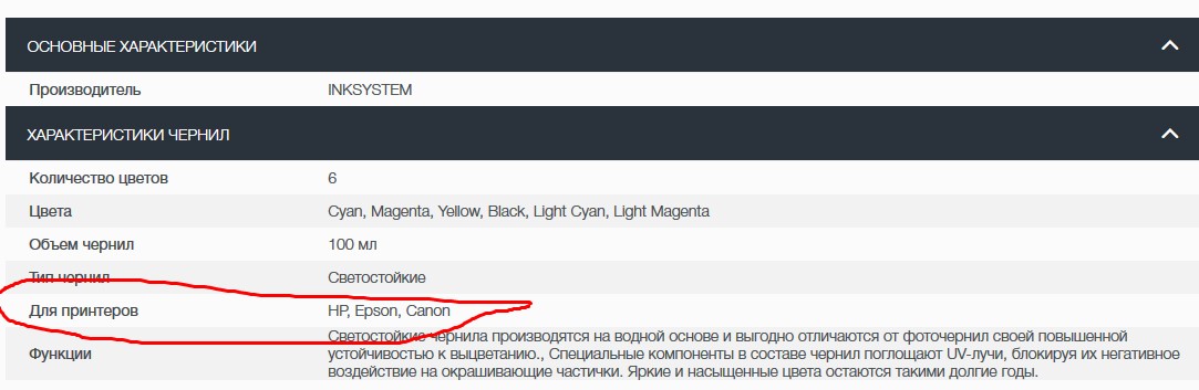

Удивило, кстати, назначение чернил в описании на сайте. Тоже чтобы больше продать?
На бутылках вообще не указана совместимость, понять для чего чернила нельзя.

Осталось купить такиеже флакончики в соседнем магазине и посмотреть - одинаковое ли содержимое в них ?
WWM, коль у вас есть инксистем чернила , можете сравнить их с чернилами интек , инкмате , диситек ? Вдруг это кто-то из этих чернил ?
