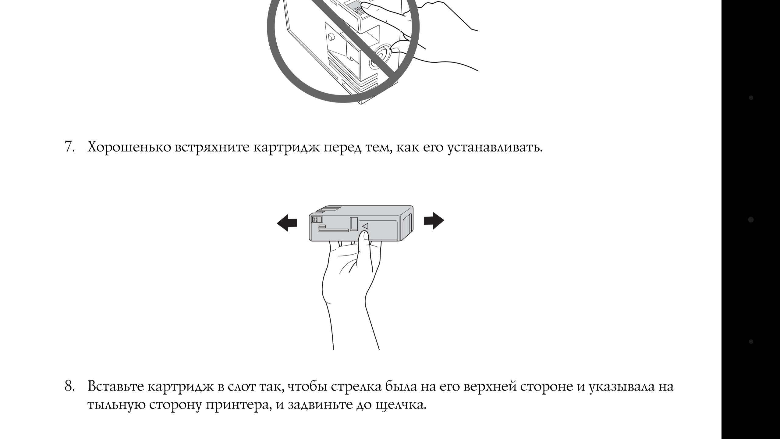

|    Сообщение #2852 Отправлено 31 октября 2017 - 20:50   Barranno
2 года это с возможностью вернуть осадок в чернила встряхиванием, если они будут хранится без движения осадок в них появится меньше чем через месяц, по крайней мере в файле wwm так написано http://www.wwm.ua/me...s-files-200.pdf

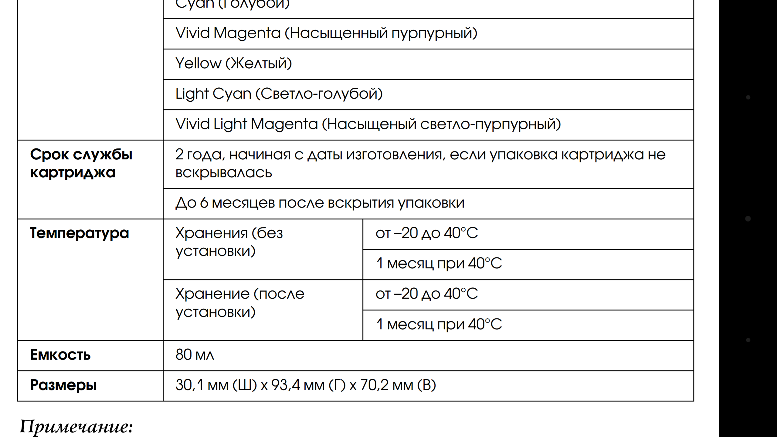

|    Сообщение #2854 Отправлено 01 ноября 2017 - 09:02   Barranno
MaK7, не надо трясти принтер, просто не используйте пигментные чернила в снпч, если мало печатаете, ну или наливать в снпч немного пигментных чернил чтоб хватило на неделю, или две недели, и потом долить, думаю при доливании чернил осадок, если он есть, растворится, думаю так нормально будет работать. Для 3880 в инструкции её нашёл срок простоя, но там есть указания что новый картридж, перед установкой в принтер, нужно встряхнуть, и что срок службы картриджа после установки 6 месяцев.
  • Прикрепленное изображение: Screenshot_20171101-104538.png
  • Прикрепленное изображение: Screenshot_20171101-104215.png

Epson оговаривает срок простоя?
всегда на картриджах стоит срок годности. А насчет простоя написано в руководстве пользователя.

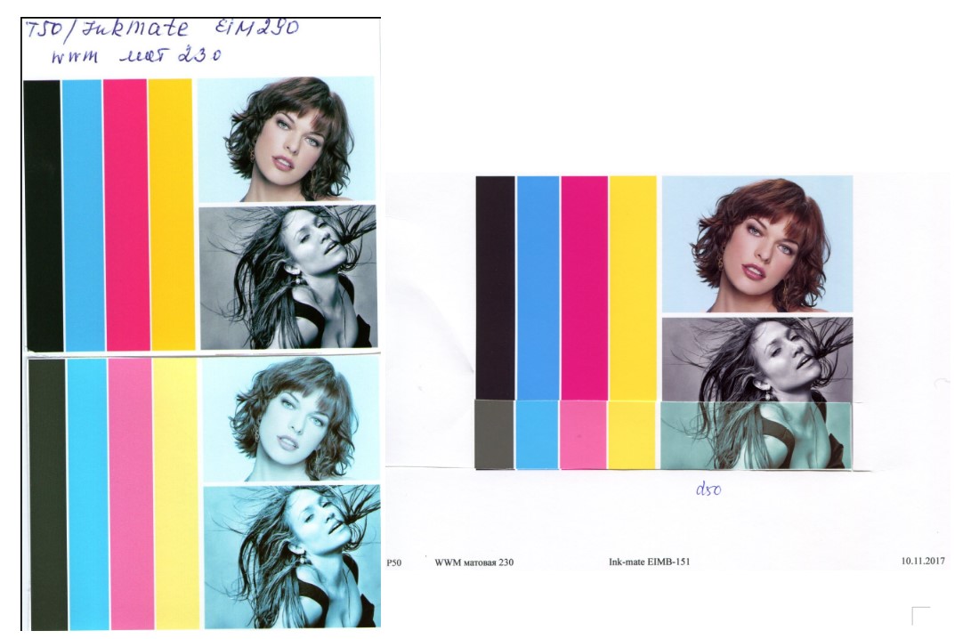

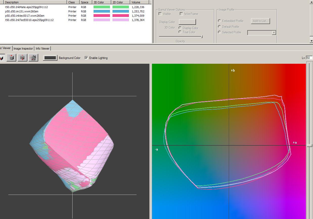

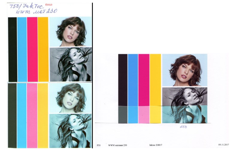

|    Сообщение #2860 Отправлено 15 ноября 2017 - 16:15   WWM
Уважаемые ждущие результатов глобального тестирования светостойких и чернил с повышенной светостойкостью!
Первые результаты будем выкладывать.
Может, кто-то расстроится. Но факты таковы.
Начнем с Кореи.
InkTec E0010 vs E0017.
Ink-Mate EIM-290 vs EIMB-151.
Копать глубже как-то стало не интересно.
  • Прикрепленное изображение: InkTec E0010 vs E0017 fading.jpg
  • Прикрепленное изображение: InkTec InkMate Gamuts.png
  • Прикрепленное изображение: InkMate EIM290 vs EIMB 151 fading.jpg
