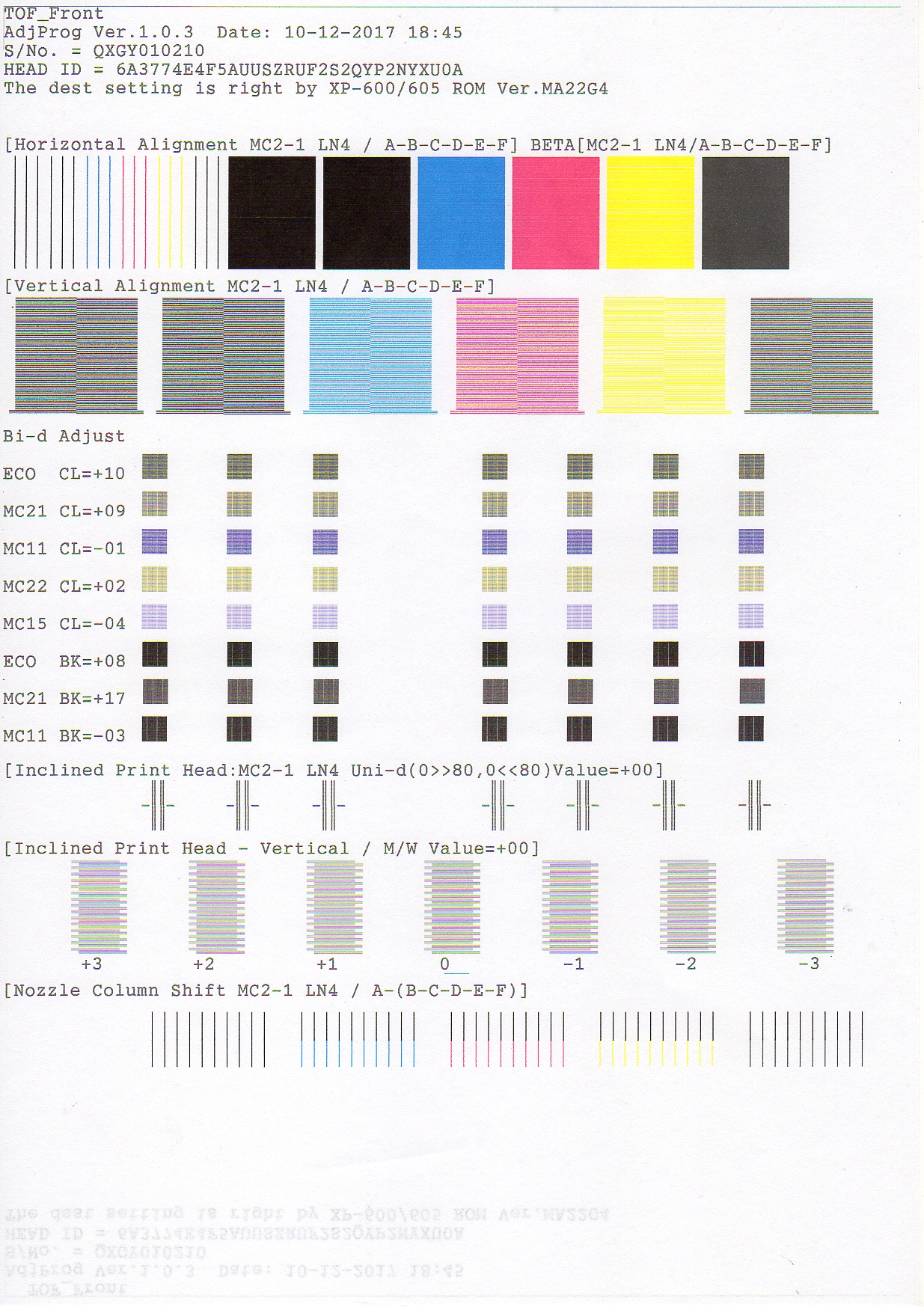

|    Сообщение #2807 Отправлено 12 октября 2017 - 17:51   combain
WWM,
почему-то полно программ для т50, но нет для р50
Берите для Т50 , тут нету разницы между машинами , то что для Т50 , то и для Р50 и для Arisan 50.
Будет работать .
Вот к примеру качание http://www.spsystems...-programma.html
WWM, вот видеоинструкция по работе в программе и подключений на примере ХР600 .
Прикрепленный файл  bandicam 2017-10-12 18-44-36-090.zip (30,91МБ)
Количество загрузок:: 99
Перед работай в программе , в драйвере отключаем статус монитор .
На выходе из принтера должны получить вот такую картинку .
Прикрепленное изображение: img094.jpg

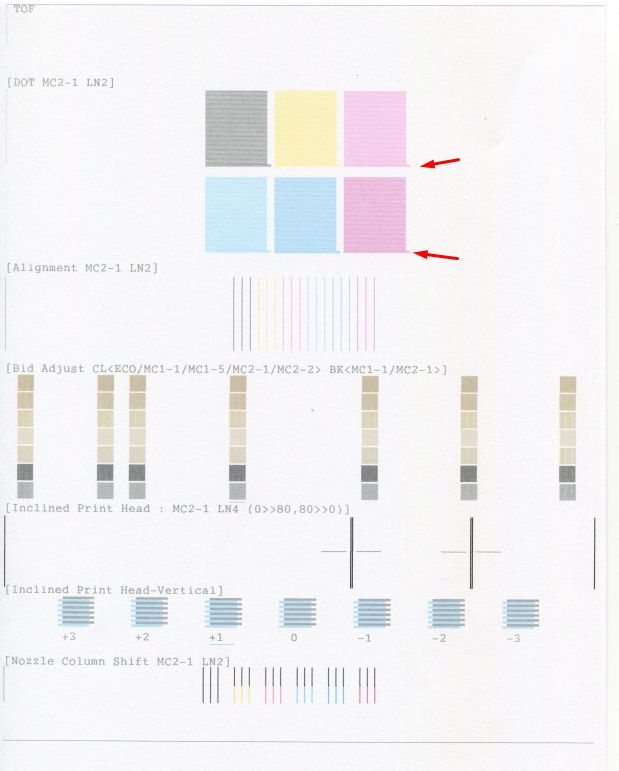

|    Сообщение #2808 Отправлено 13 октября 2017 - 07:42   WWM
Ну и чем это лучше? Вся страница занята.
На Р50 по-другому выглядит. Но плашки бледные, как будто уже выцвели.
А что значат хвостики внизу? Так надо?
  • Прикрепленное изображение: p50.jpg
|    Сообщение #2809 Отправлено 13 октября 2017 - 08:12   combain
WWM,
Как отпечатан нужный элемент - выдергиваем USB и принтер остановит печать и выплюнит лист .
Так надо .
Но плашки бледные,
А другие режимы печати ?
Бледные - печать размером капли ( полоски видны ? ).
Неужели есть плотные плашки только на аппаратах с 180-тью дюзами ....
WWM, а попрросите в print help сделать тест режимов с плотной заливкой .

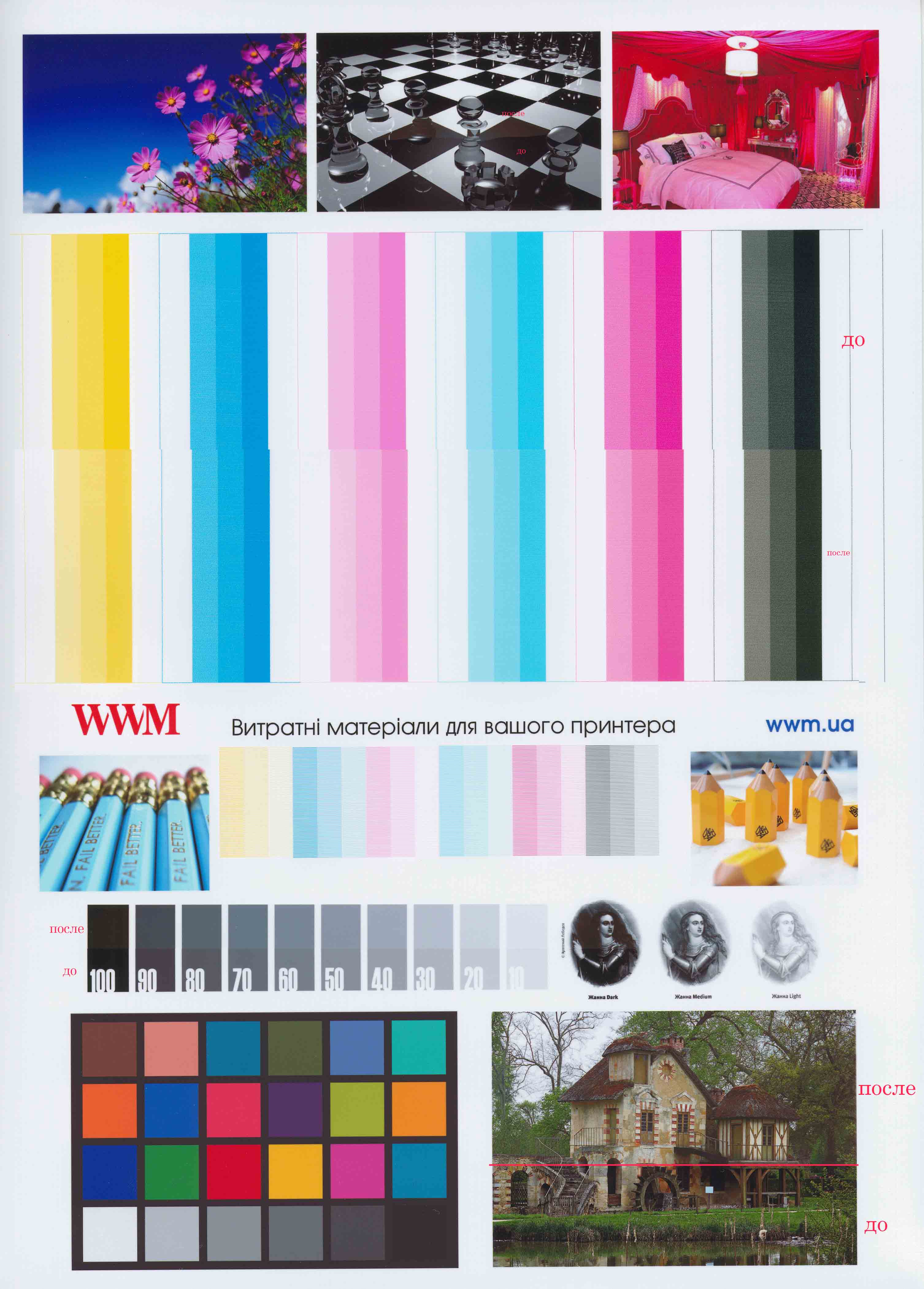

|    Сообщение #2815 Отправлено 13 октября 2017 - 14:08   WWM
Плотные заливки взяты из Л800 Вся картинка печатается за два прохода.
Это, конечно, хорошо, но если 3-4 вида бумаги да 4-5 видов чернил, то штук 20 А4 листов занимают хорошую площадь. В камеру лист А4 не влазит, повесит ли Мак7 у себя столько (только людей полгода пугать видом из своих окон).
Поэтому ищем способы минимизировать размер отпечатков, но не потерять смысл теста.
