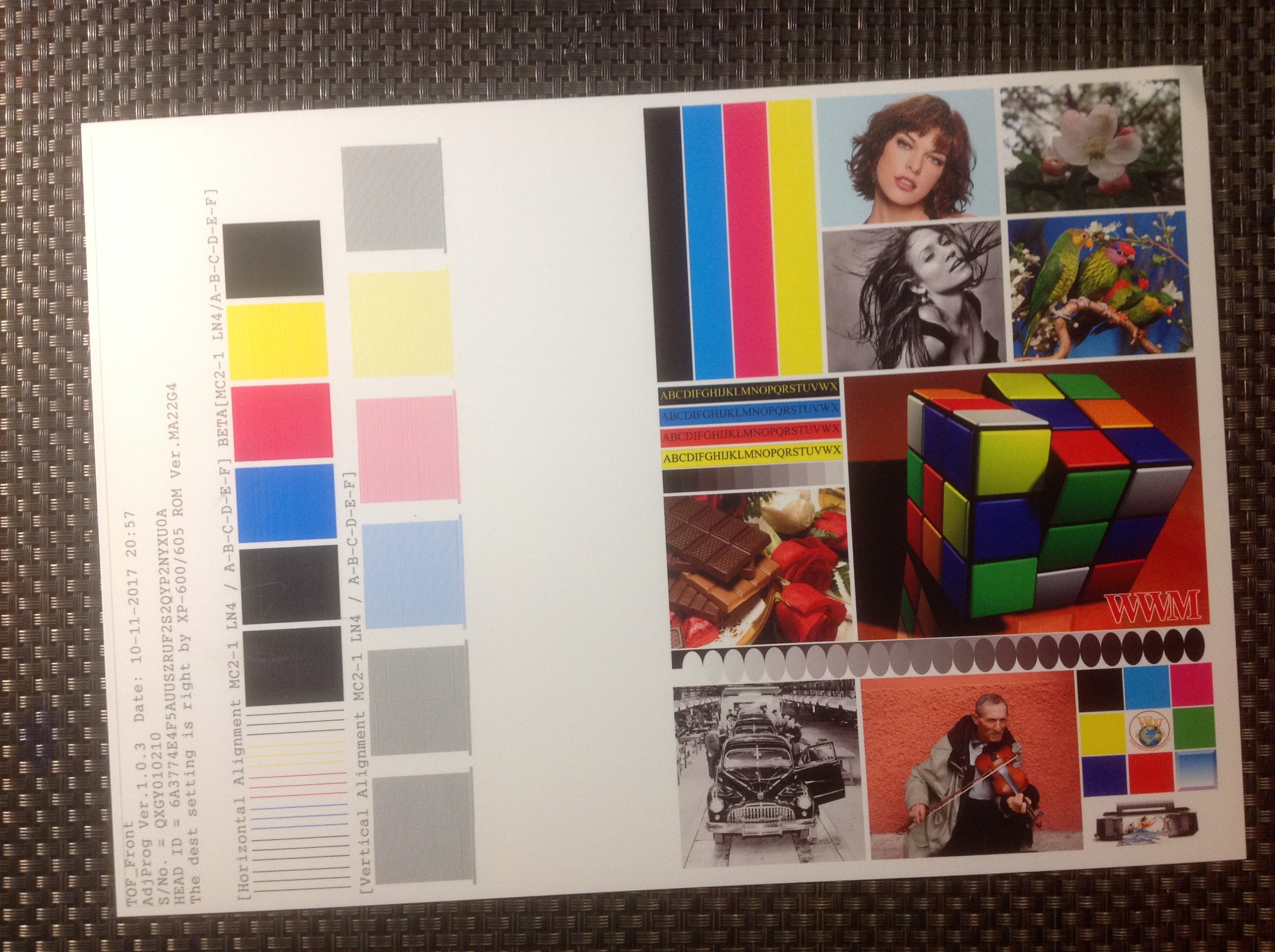

|    Сообщение #2790 Отправлено 11 октября 2017 - 17:20   combain
WWM, я наверное тоже что-то напечатаю на своём ХР600 и повешу жарить на свой стеклопакеты с УФ фильтром :biggrin:
Вопрос , MaK7, картинка тестовая от WWM ? И какая бумага ?
Есть матовая , глянец , сатин ... Epson PrSemigloss .
WWM, разумно будет включить в испытания Claria premium ( вдруг она такая же светостойкая как Claria HD , теже 300 лет ).
MaK7, насчёт выцветания - не верь глазам своим .
То что на самом деле на глаза зеленое , на самом деле в цифрах зеленое и красное .
А то будет как с Е83 пурпурный ...
Вообще хорошо бы было оценивать визуально степень выгорания и давать оценку от 1 до 10 ( для успокоения некоторых кадров ) .
Тоесть у WWM к примеру повисели на солнышке где-то фотки , потом нейтральная публика сказала насколько выгорели фотографий по шкале от 1 до 10 ( да , без камеры , без прибора , без графиков и компьютеров ... Да WWM , каменный век какой ужас :biggrin: ).

|    Сообщение #2792 Отправлено 11 октября 2017 - 20:06   combain
MaK7,
Выше я предложил просто напечатать шесть полосок чистыми цветами.
Эмм... Ага ! Идея !
Вот , вот так и повесим .
Прикрепленное изображение: image.jpeg
Заодно можно проверить какой именно цвет выгорает и как это влияет на изображение ( зеленее , краснее , синее ).

|    Сообщение #2794 Отправлено 12 октября 2017 - 09:14   WWM
Впрочем, если кто-то хочет картинки
чистые цвета выцветают не так, как смешанные.
не дадут понять, как изменится картинка, где проявляется взаимное влияние цветов на выцветание друг друга
вот так и повесим .
ввиду того, что хочется поменьше окон закрыть (т.е. компактнее образцы подготовить), то и то, и другое должно поместиться на А4 максимум. Как напечатать чистыми цветами небольшой фрагмент?
|    Сообщение #2795 Отправлено 12 октября 2017 - 09:45   combain
WWM,
Через сервисную программу , Epson adjust program , там есть вкладка "final check paper print" . Вот она и печатает плашки чистыми цветами .
|    Сообщение #2796 Отправлено 12 октября 2017 - 10:31   WWM
в таком размере, как у Вас на скане?
Ссылку дайте на программу, плиз
|    Сообщение #2797 Отправлено 12 октября 2017 - 12:09   combain
WWM, под какую модель принтера вам надо epson adjustment program ? :rolleyes:
https://www.google.c...chrome&ie=UTF-8
Да ! В три прохода в ширину ПГ .
