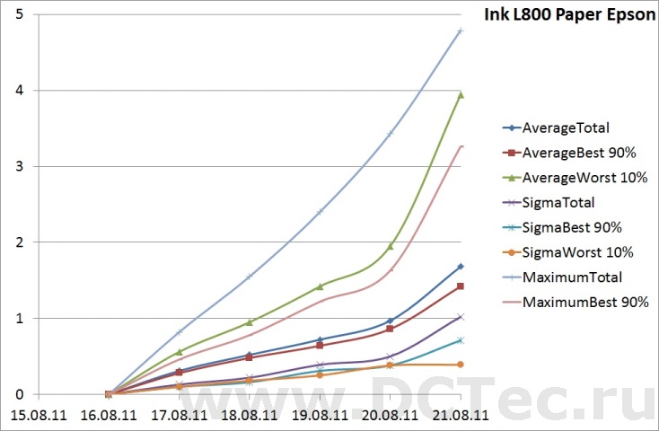

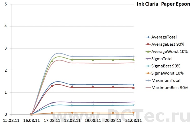

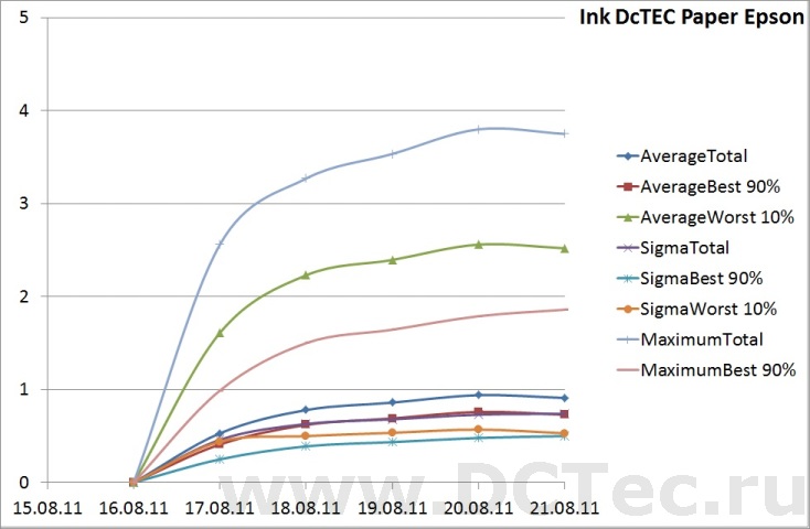

MaK7, ну почему забить, а вдруг чернил из первых партий не осталось
, если интересно почему они так пишут:
в обзоре L800 они писали:
цитата с картинками
потом там же в 2015 году дополнили:

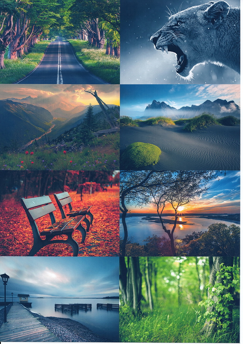

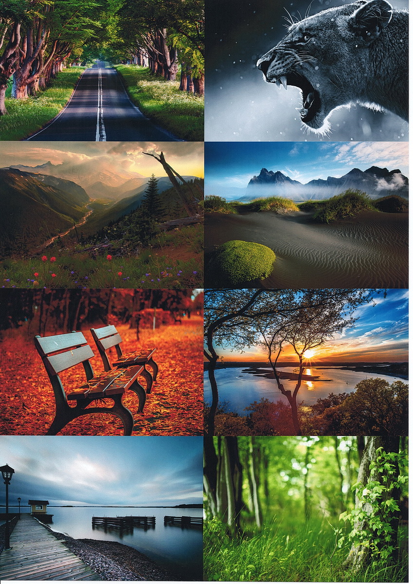

Я надеюсь, топикстартер не будет возражать против моего поста. да и может быть это будет кому то полезно.
Собственно, начало моего "исследования" здесь https://reseters.ru...18
Началось оно с того, что забрел я в тему про XP-330 и прочитал про завал в синий цвет при печати. У меня два свежекупленных устройства, XP-440 и XP-330.
Epson XP-440 (СНПЧ и чернила InkSystem) - куплено у Инксистем.
Epson XP-330 (СНПЧ InkSystem, чернила Barva E-L100-090-MP) - куплено с рук, которые купили у Инксистем и так и не смогли запустить в эксплуатацию, т.к. сломали контактную планку.
Поначалу было так.
Напечатано на купленном позавчера Epson XP-440, чернила Inksystem, бумага Cactus glossy 200 g/sm. Да, конечно, результат не идеальный и если не печатать чисто ч/б фото , то для домашней печати сойдет. Для лучшего результата нужно профилировать. Синяя картинка напечатана с профилем Epson Premium Glossy, более менее нормальная - с профилем Epson Matte, качество - высокое.
Далее я задался вопросом.
Может быть кто то знает достоверно, одинаковые ли родные цветовые профили в драйвере принтера под фотобумаги Epson в принтерах XP-330 и XP-440? А также одинаковые ли профили у XP-330 и XP-440 под обычную бумагу?
Т.е можно ли считать, что результат печати на XP-330 на конкретной бумаге, конкретными чернилами с конкретными настройками печати будет точно таким же и при печати на XP-440?
Это я к чему все. Результат печати на XP-440 (чернила Inksystem, бумага глянец Cactus) с профилями Epson Premium Glossy и Epson Matte приведены в сообщении выше. При печати с профилем Glossy - все синее. При печати с профилем Matte - более менее. Но, при печати из Epson iPrint профиль Epson Matte выбрать нельзя, а значит и фотографии с мобильных устройств как бы и нет смысла печатать, т.к. все будет синим. Да и при печати цветных документов на обычной бумаге в некоторых частях серого клина видна синева, а так же желтизна, причем в разных местах.
Вчера я запустил наконец то XP-330, который прошил в бесчиповый, т.к. предыдущие владельцы поломали контактную группу при установке СНПЧ и он не определял чипы. Пришлось и ПГ снимать для промывки шприцом, т.к. принтер они так и не запустили, забросили, а чернила протекли и засохли в ПГ. Поменял блок картриджей, пришлось подождать пока почта доставила, доноры и шлейф оставил прежние Inksystem. Сегодня в 2 ночи все собрал наконец, залил чернила Barva для 4-х цветной L-серии (решил попробовать, что за они, в РБ они продаются в одной крупной сети магазинов бытовой электроники), тест дюз после 1 прочистки 100% и распечатал пару тестовых страниц. Так вот - синева на простой бумаге вроде бы отсутствует. На фотобумаге уже не стал печатать, поздно и спать хотелось
Сегодня вечером отпечатаю на глянцевой фотобумаге те же картинки с теми же настройками печати. Судя по результатам печати на простой бумаге, я во всяком случае надеюсь на это, синева должна уйти и при печати на глянцевых фотобумагах с профилями Epson Premium Glossy/Ultra Glossy. Сегодня попробую и выложу сканы сюда.
Если XP-330 с чернилами Barva начнет печатать без синевы на глянцевых бумагах с родными же профилями под глянцы Epson, то, я так понимаю, что аналогичный результат будет и на XP-440 ? Блин, там полные доноры чернил, куда их девать...

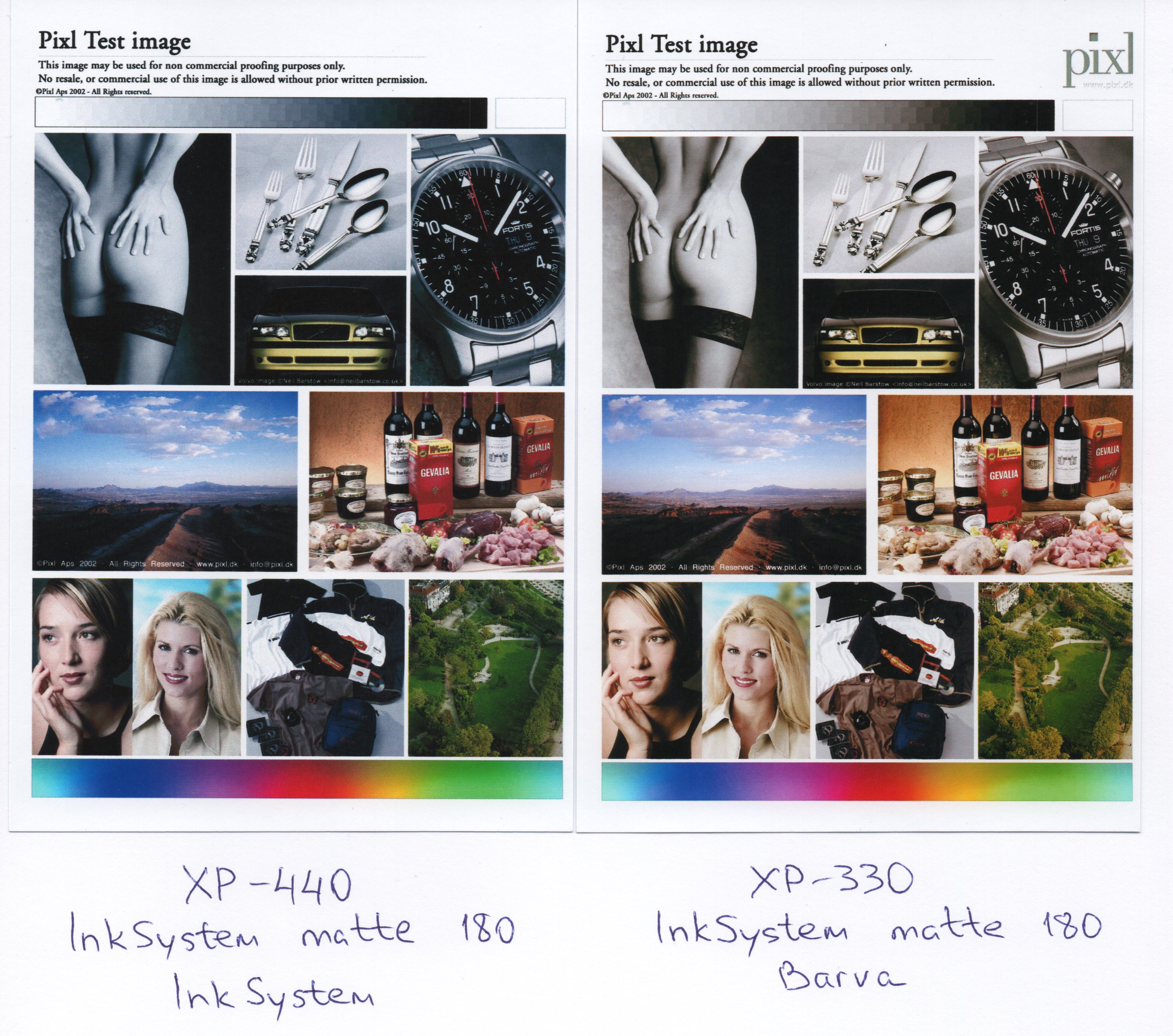

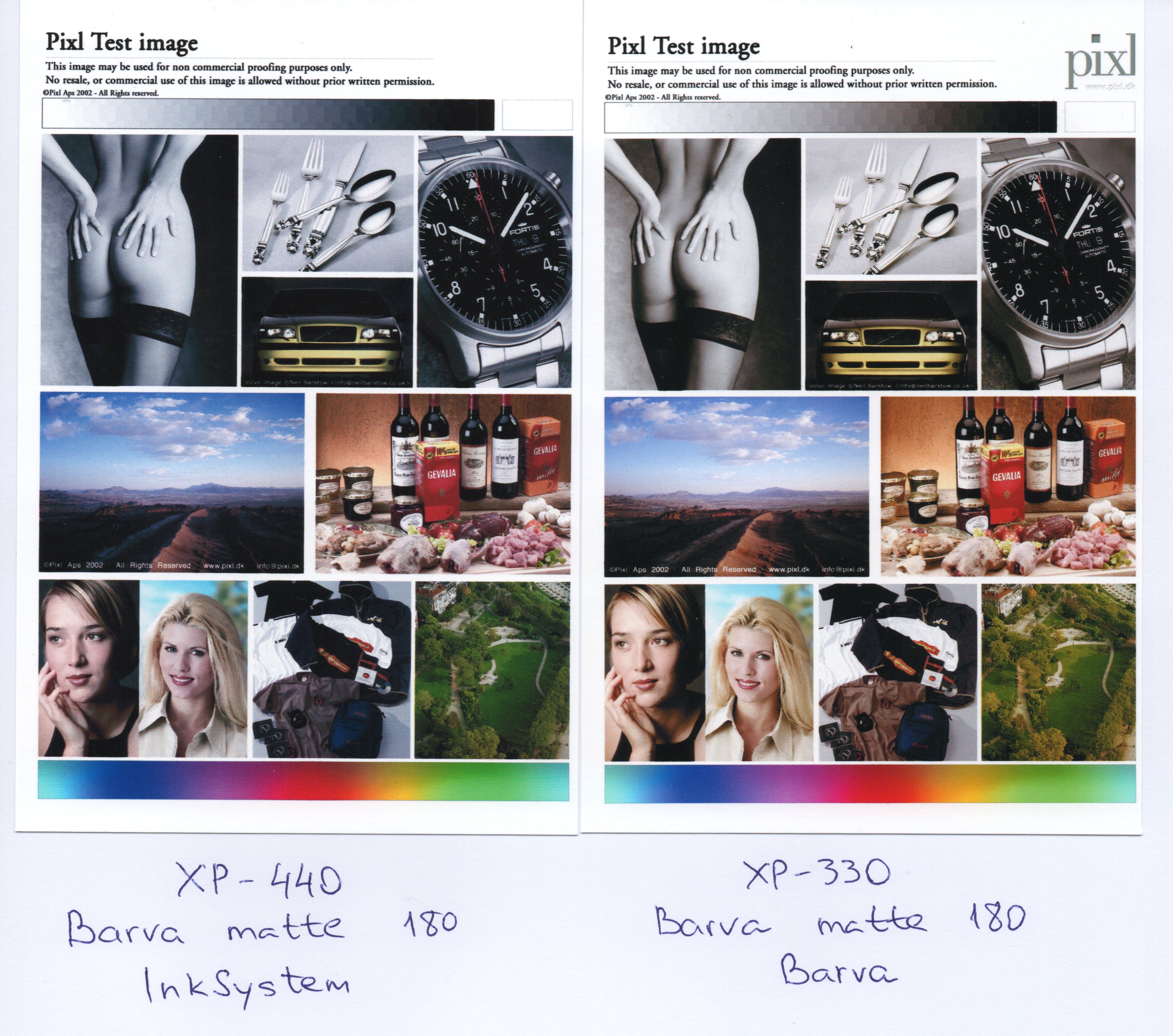

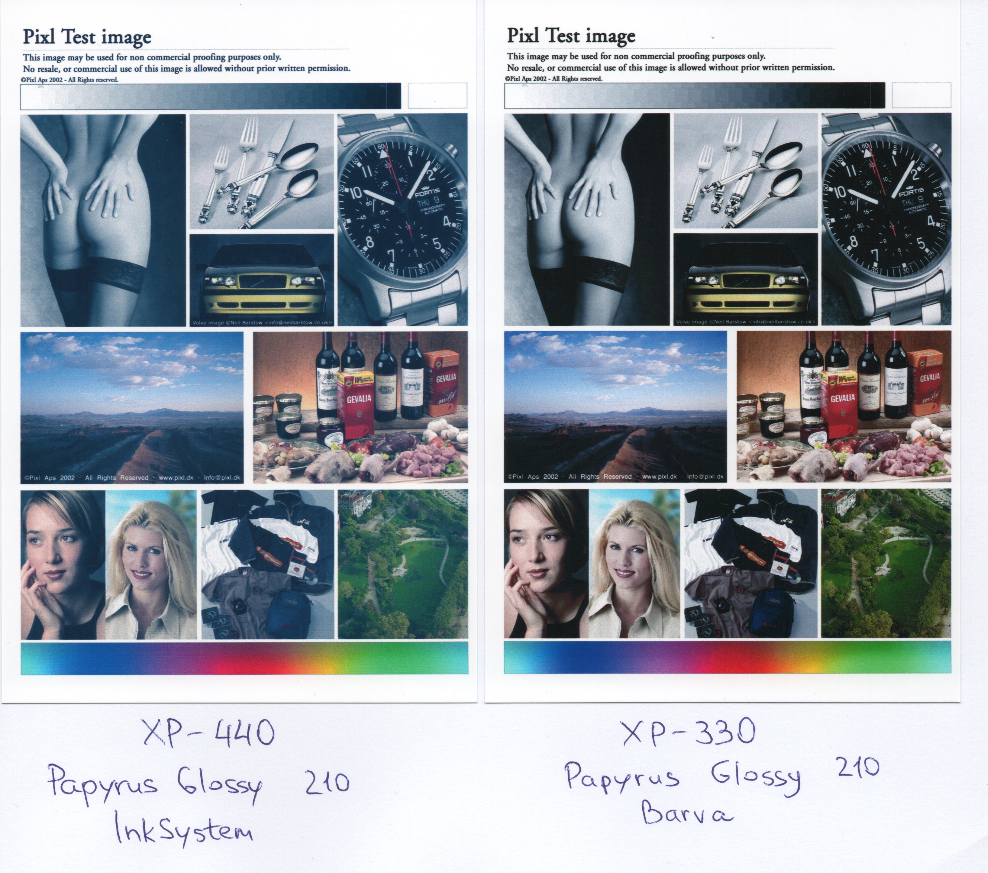

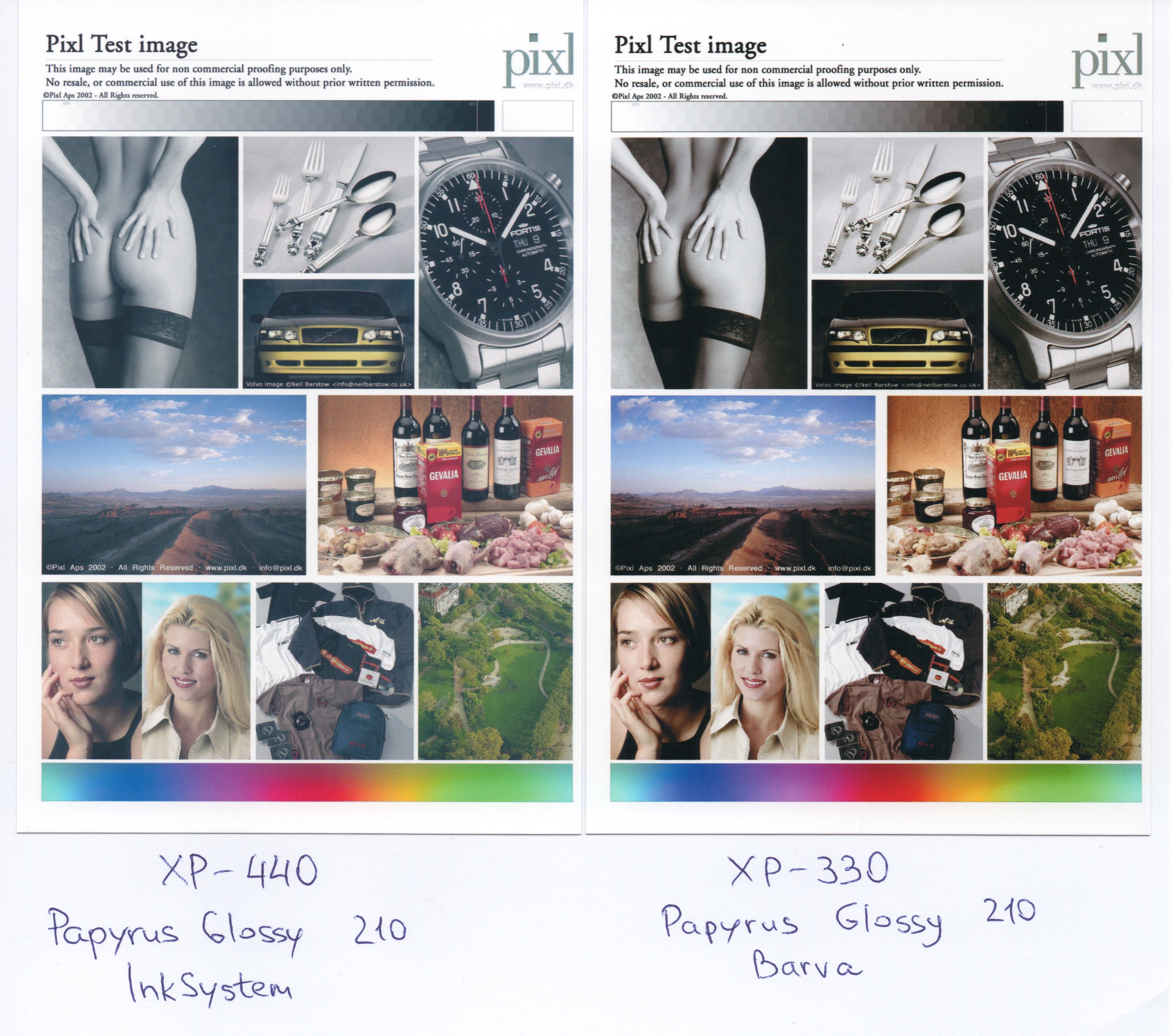

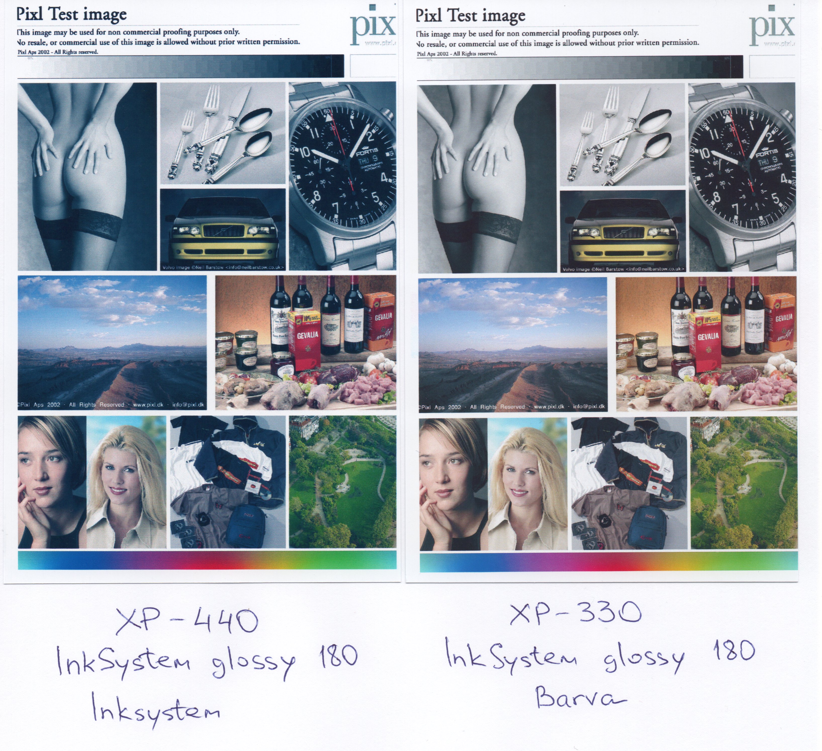

Ну и, как и обещал, произвел сегодня тестовую печать на двух устройствах, на разных типах бумаги.
1. Фотобумага InkSystem glossy 180, профиль Epson Premium Glossy, качество - высокое, чернила InkSystem и Barva E-L100-090-MP
2. Фотобумага InkSystem matte 180, профиль Epson Matte, качество - высокое, чернила InkSystem и Barva E-L100-090-MP
3. Фотобумага Papyrus glossy 210, профиль Epson Premium Glossy, качество - высокое, чернила InkSystem и Barva E-L100-090-MP
4. Фотобумага Papyrus glossy 210, профиль Epson Matte, качество - высокое, чернила InkSystem и Barva E-L100-090-MP
5. Фотобумага Barva matte 180, профиль Epson Matte, качество - высокое, чернила InkSystem и Barva E-L100-090-MP
Из результатов печати на фотобумаге видно, что фотографии, напечатанные чернилами InkSystem на глянцевых и матовых фотобумагах выглядят более синими, что на родной бумаге, что на неродной. Видимо надо что то менять в составе чернил. Если честно, то чернила Barva я считал каким то ноунеймом до недавних пор, потом почитал про них, я так понимаю, что Barva и Patron - это одно и тоже. Просто чернил Patron в РБ нету вообще, не встречал по крайней мере, а Barva продается в крупном сетевом магазине электроники и стоит $10 за комплект из 4 цветов в фирменной упаковке. Был приятно удивлен Barvой, и немного расстроился из за InkSystem.
В общем, как то так. Я не ставил целью кого то обидеть или, не дай бог, рекламировать. Я не знаком ни с теми, не с другими, просто со стороны обычного пользователя решил провести тесты и посмотреть, что для меня лучше.
И хотел бы узнать, может все таки кто то знает точно. Одинаковые ли родные цветовые профили в драйвере принтера под фотобумаги Epson в принтерах XP-330 и XP-440? А также одинаковые ли профили у XP-330 и XP-440 под обычную бумагу? Т.е. получу ли я на XP-440, поменяв чернила, такой же результат, как на XP-330?

Профили ведь можно на практике сравнить. Скажем отпечатать тестовое фото из фотошопа с профилем от xp-330 а потом ничего не меняя всё тоже самое с профилем от xp-440.
| Сообщение #2936 Отправлено 29 марта 2018 - 21:13
А если при помощи colordarkroom сравнить эти профили?

| Сообщение #2939 Отправлено 30 марта 2018 - 07:49
Я, если честно, про это и не подумал даже. Т.е. можно отпечатать на одном и том же устройстве с профилями как от этого устройства, так и от другого? Попробую сегодня вечером.
Я только слышал про эту программу, но никогда ей не пользовался.
может устройства ещё можно покупать у них, но чернила, по моему, покупать у них не надо.
Устройства у них хорошие, даже отличные, за ту цену, которую за них просят. И про саму СНПЧ ничего плохого сказать не могу, система как система, работает исправно и на одном устройстве, и на другом. А вот чернила, во всяком случае те, которые в баночках по 70 мл с Key Lock, к сожалению, по цветопередаче оказались не очень. Может быть со специально построенным профилем они и будут давать хороший результат, но хотелось бы более менее вменяемого результата с родными профилями, т.к. при печати с мобильных устройств только их и можно выбрать, и то не все (Matte нельзя, например).
Кстати, по поводу отсутствия выбора возможности бумаги Epson Matte в приложении iPrint, я в том году написал эл. письмо в Epson. Спросил, почему отсутствует такая возможность и почему бы ее не добавить, ведь это абсолютно не сложно для Epson, зато для пользователей будет больше возможностей выбора настроек печати. Спустя пару дней мне ответили, что спасибо за обращение и пользование продукцией Epson, наше приложение предоставляется в том виде, в каком предоставляется и ничего менять мы не собираемся.
Правильнее наверное ещё выложить профили из C:\Windows\System32\spool\drivers\color, чтоб кто нибудь посмотрел
Сегодня вечером попробую найти их и выложить. Сам я не особо понимаю, как их сравнивать, не имел такого опыта.
Я только для своего L800, чернил Inkmate EIM290 и глянца/матовой Lomond заказывал индивидуальные профиля, но на L800 я и печатаю только с компа из Lightroom, кстати очень удобная программа для печати.
