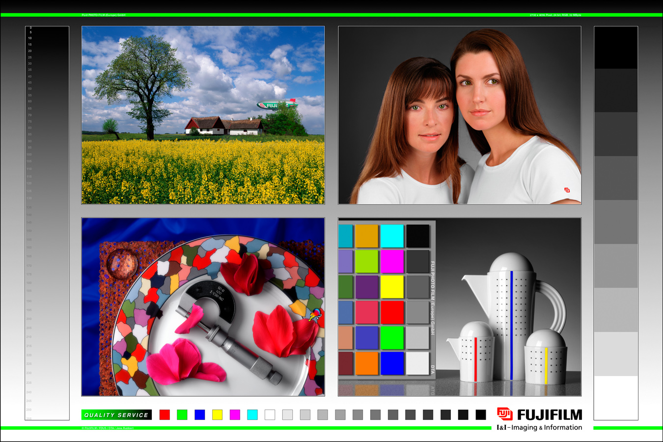

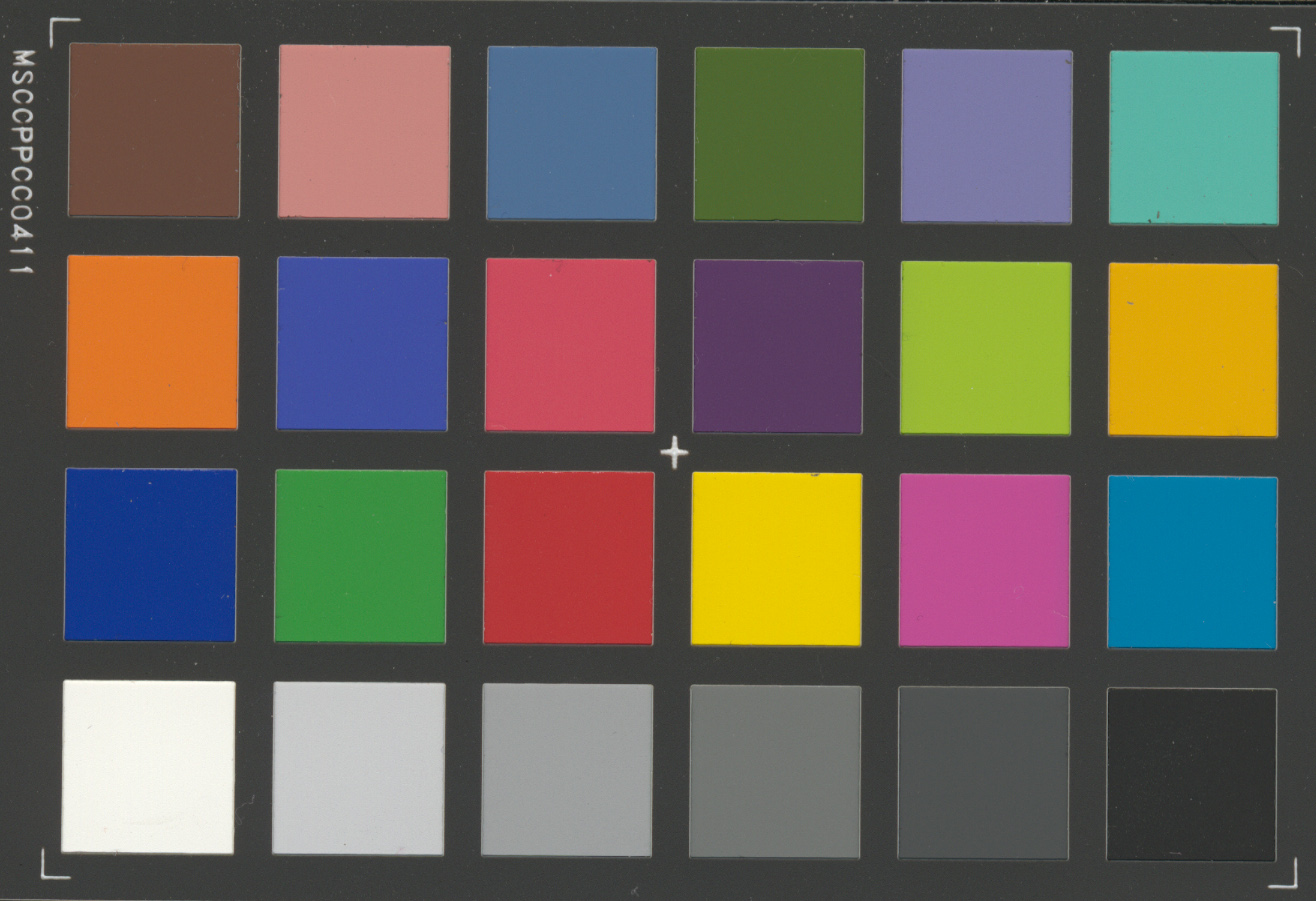

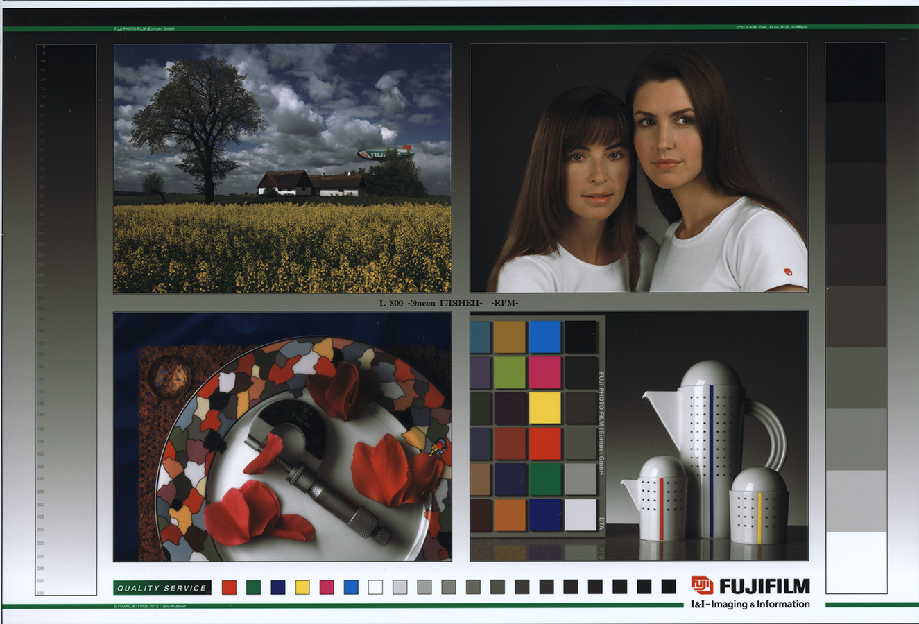

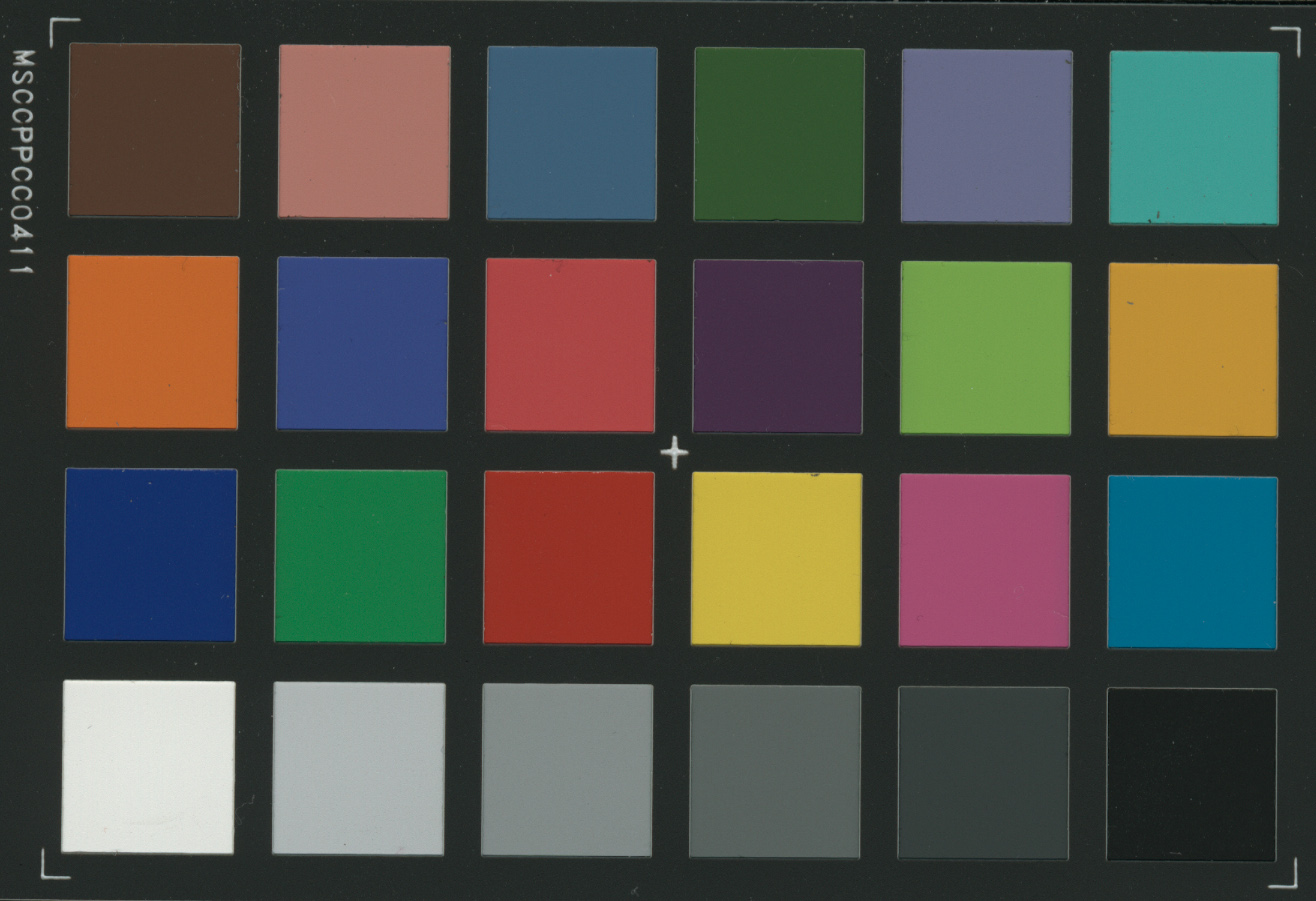

Вот как у меня выглядит вариант без цветокоррекции
Прикрепленное изображение: альбом027.jpg
а это оригинал
Прикрепленное изображение: test-1.jpg
Ну или хотите могу скан плёнки показать.

Эх!!! Ну как же, для понимания качества отпечатка с профилем нужен качественный скан. Ну да, разница видна, что с профилем лучше. Но это и так понятно, а вот на сколько лучше, это не понятно. Потому как скан врёт по цветам, в обоих случаях.
|    Сообщение #2666 Отправлено 17 сентября 2017 - 19:34   lap70
Ну вот более наглядно. С профилем и без (1й- без профиля 2й- с профилем)
Прикрепленное изображение: АКРИЛ005-2.jpgПрикрепленное изображение: АКРИЛ005-3.jpg

А если повернуть отпечаток на 90 градусов на стекле?
Не получится , они оба сделаны на одном листе А4 . Для моего сканера , чтобы не было полос нужно сканировать с разрешением не менее 600 DPI , уже проверено ! :angry:
Так что придётся сделать скан в 600 и произвести ресайз в ФШ . Иначе скан , особенно в тиффе будет очень "тяжёлым" ! :mellow:
