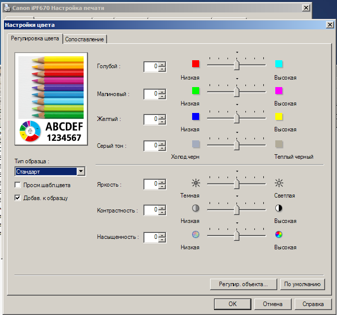

|    Сообщение #2713 Отправлено 25 сентября 2017 - 13:11   combain
lap70, есть проблема , canon ipf на пигменте с профилем печатает не красный , а морковный . Как это исправить в условиях драйвера ?
Вопрос прямой , без подвоха .

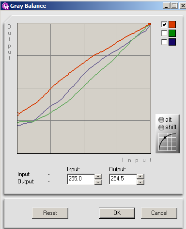

|    Сообщение #2714 Отправлено 25 сентября 2017 - 13:17   WWM
А Вы уже забыли про ползунки?
  • Прикрепленное изображение: Screenshot_2.png
|    Сообщение #2715 Отправлено 25 сентября 2017 - 13:25   lap70
А исправлять и не нужно, это же мишень не для цветокоррекции а для линеаризации.
В режиме ICM no color эти ползунки не активны должны быть по идеи, у эпсона именно так.
|    Сообщение #2716 Отправлено 25 сентября 2017 - 13:33   WWM
а как Вы хотели? Чтоб и профиль использовать, и ползунки одновременно? Нет, или одно или другое, каша невозможна.
морковный красный можно исправить немного драйвером, уменьшив желтый
|    Сообщение #2717 Отправлено 25 сентября 2017 - 13:52   lap70
а как Вы хотели?
Так то не я хотел а combain, я только указал на несоответствие сиё, что быть такого не может.
|    Сообщение #2718 Отправлено 25 сентября 2017 - 13:53   Роман67
А он разве нужен? Монака предлагает вам напечатать мишень состоящию из основных 4 или 5 цветов RGB(точно уже не помню)
А попробуй ! Только 3 цвета .
|    Сообщение #2719 Отправлено 25 сентября 2017 - 13:57   combain
lap70, WWM, эти ползунки активны в режиме no color adjust .
|    Сообщение #2720 Отправлено 25 сентября 2017 - 14:03   lap70
Это правда? Разве такое может быть. Если может, тогда в чём проблема?
А попробуй !
