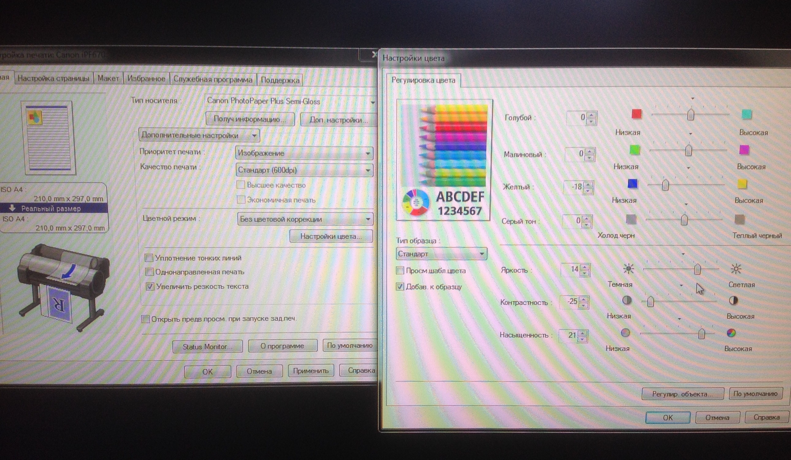

|    Сообщение #2726 Отправлено 25 сентября 2017 - 23:09   combain
WWM, а я говорю что возможно .
Скрин
Прикрепленное изображение: image.jpeg
В режиме "без цветовой коррекции" вкладка " настройки цвета " активна и полностью работает .
А учитывая что у canon ipf при печати мишени надо выбирать в драйвере - без цветовой коррекции , а в фотошопе - цветом управляет фотошоп , профиль - Adobe RGB , то можно извращаться как угодна .
К примеру , повышение насыщенности в настройке цвета при печати мишени в конечном итоге повлияла на охват в положительную сторону .
Но вот надо не забыть про эти настройки при печати уже с конечным профилем .
Печатали мишень с насыщенность +30 , то и при печати уже с профилем надо выставлять насыщенность +30 .

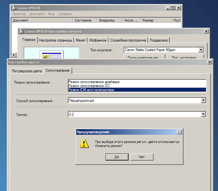

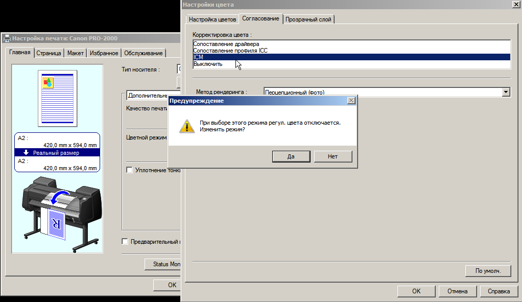

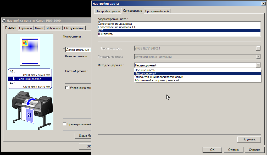

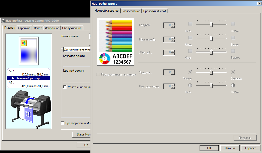

|    Сообщение #2727 Отправлено 25 сентября 2017 - 23:54   Barranno
У Canon PRO-2000, у меня его нет, я только установил драйвер, чтоб посмотреть как там реализовано, если выбрать во вкладке согласование пункт ICM, ползунки будут не доступны:
Прикрепленное изображение: 2017-09-26_01h49_13.png Прикрепленное изображение: 2017-09-26_01h49_31.png
Но будет доступен выбор метода рендеринга:
Прикрепленное изображение: 2017-09-26_02h04_48.png
не знаю на что это влияет. Думаю это будет так же во всей линейке imagePROGRAF PRO.

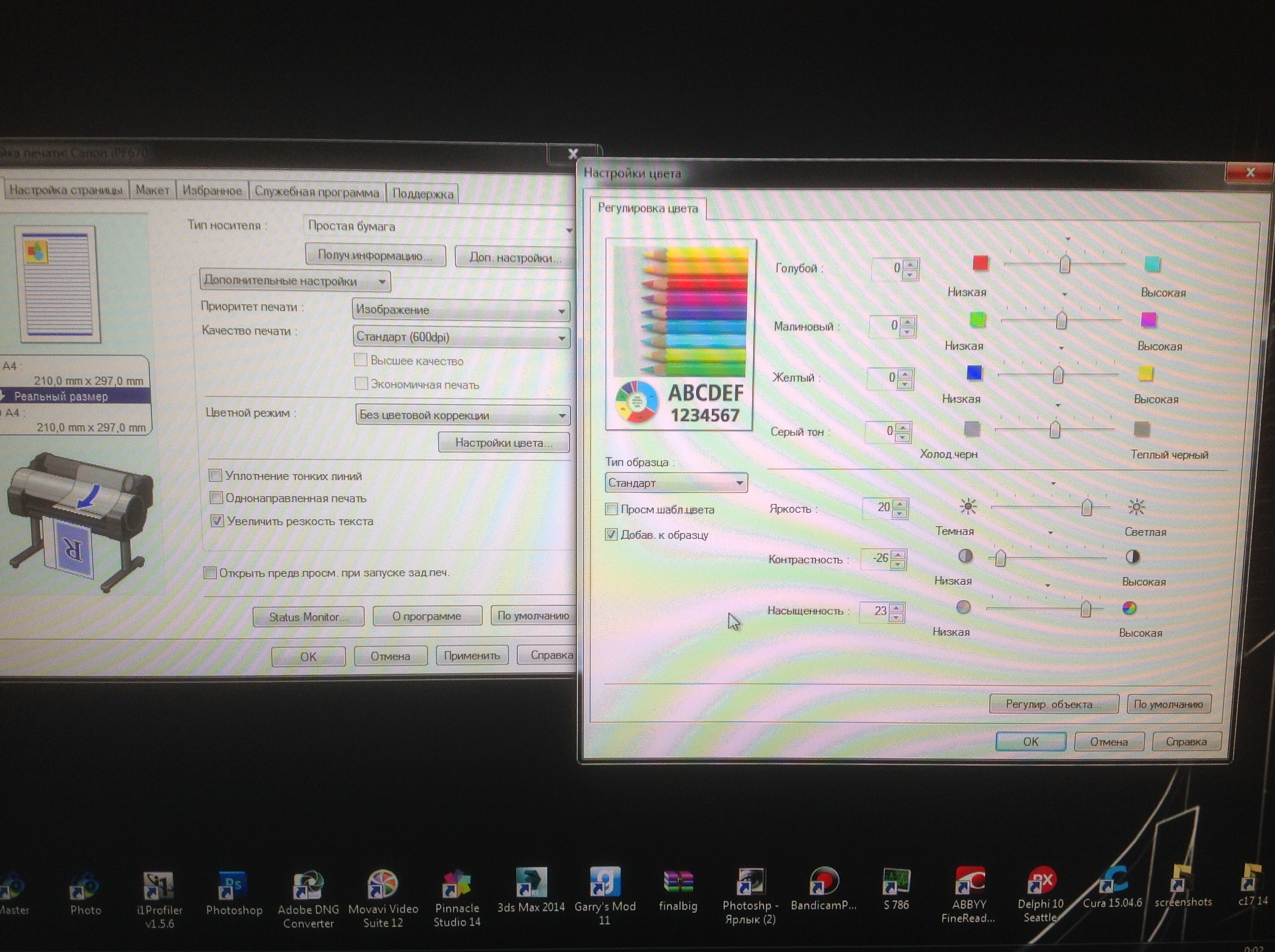

|    Сообщение #2728 Отправлено 26 сентября 2017 - 06:08   lap70
Значит так!!!, у тебя выбрана "простая бумага", поменяй на фотобумагу и всё встанет на свои места.
Просмотр сообщенияBarranno сказал:
У Canon PRO-2000
Надо выбирать "выключить" просто ICM не даёт отключение цветокоррекции.
|    Сообщение #2729 Отправлено 26 сентября 2017 - 06:50   combain
lap70, вот.

|    Сообщение #2731 Отправлено 26 сентября 2017 - 08:02   lap70
вот.
М ДА, не Эпсон.

|    Сообщение #2733 Отправлено 26 сентября 2017 - 08:37   Barranno
lap70, если выбрать "выключить", ползунки доступны.
