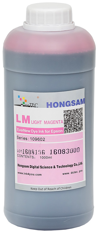

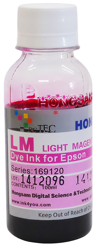

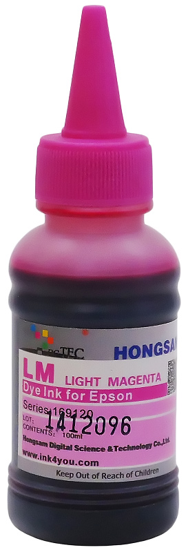

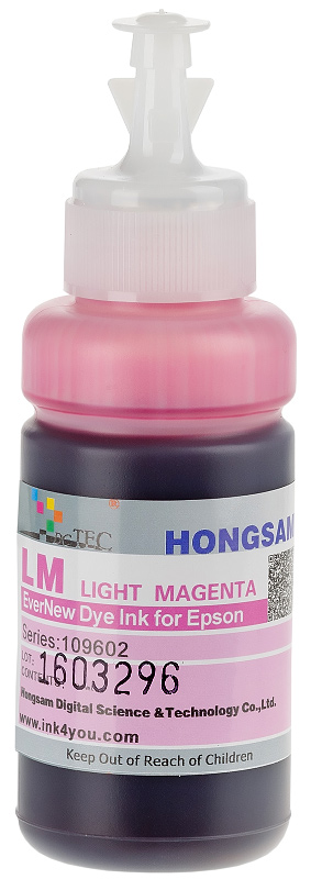

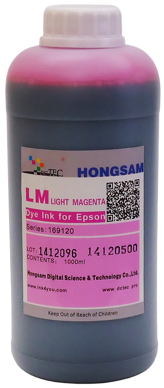

Одно будет трудно - DCTec. Усиление светостойкости прошло без каких-либо изменений в таре или этикетках, поэтому никто не знает - это уже ОНИ куплены или еще не они.
Почему это? На сайте DCTec.ru видно чем отличаются этикетки, у светостойких надпись EverNew добавили, и серии разные. У светостойких черный цвет - серия 109508, остальные цвета - серия 109602, не светостойкие - серия 169120.
Картинки бутылочек светостойких чернил.(нет тары 100 мл)
Картинки бутылочек обычных чернил

Так то ж на сайте .ru.
А мы здесь заказали именно эвернью, получили такие же бутылки, как и раньше.
|    Сообщение #2643 Отправлено 16 сентября 2017 - 19:03   Barranno
Так они же все с завода HONGSAM должны быть одинаковые. Или HONGSAM не разливает в маленькие тары, и у нас сами разливают... Или вам по ошибке прислали не то. Номер серии чернил на этикетках точно должен быть разный.
Я попробовал найти в интернет магазинах Украины в продаже DCTec EverNew, что-то не нашёл, так что думаю у вас обычные чернила.

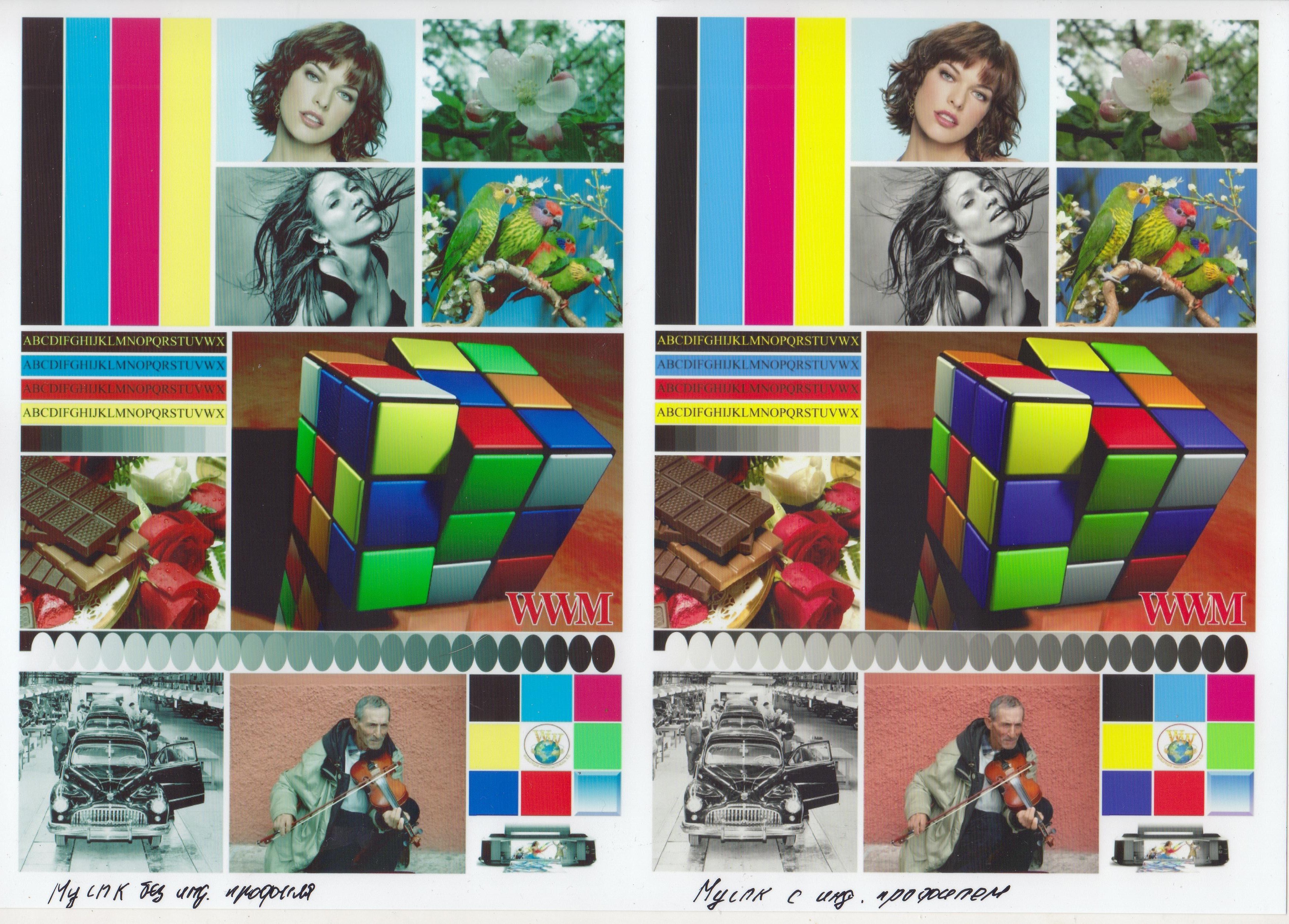

Прошу прощения за молчание , уважаемые коллеги . Сегодня сделал с помощью стандартеой Спайдеровской программы профиль для пигментных чернил Myink . Могу отметить , что чернила неплохо поддались профилированию .
Вот скан отпечатка с инд. профилем и без оного . Здесь он сжатый в джипеге .
Прикрепленное изображение: Тест.jpg
А ВОТ ЗДЕСЬ он же , но без сжатия в TIFF .
Сканирование производилось с применением стандартного эпсоновского профиля для сканера .
Кстати , мини простой в 2 дня данные чернила выдержали нормально .
Роман, два замечания. Почему сканы такие полосатые, кто виноват? сканер или принтер? Скачивания tif файла делу не помогло, он такой же полосатый. И почему скан 8bit, как раз для цвета нужен 16bit файл. И про профилирование сканера хочется сказать. Ну Вам то понятно, что без профиля сравнивать цвет смешно, вот скажем синии квадратики на кубике с профилем выглядят не естественно, синий похож на фиолетовый.
|    Сообщение #2647 Отправлено 17 сентября 2017 - 17:03   Роман67
Это сканер зараза ! Если сканировать с разрешением меньше 600 , у него почему то выходит такой трабл . А при сканировании с разрешением 600 и более скан получается тяжёлым даже в джипеге , на форуме не выложишь . Счас пересканирую с бОльшим разрешением и загружу , сам увидишь , полос не будет .

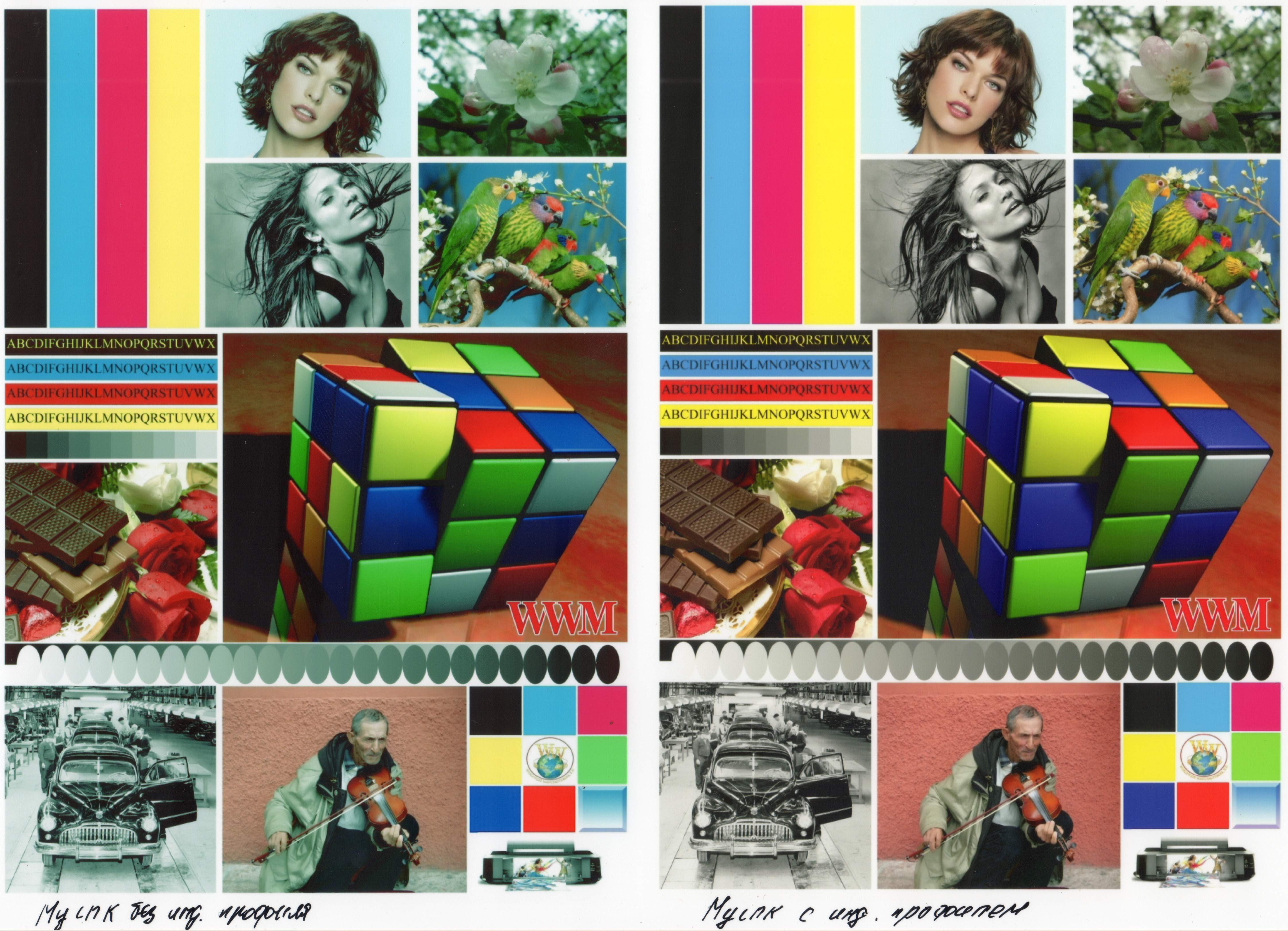

|    Сообщение #2655 Отправлено 17 сентября 2017 - 18:12   Роман67
Ну вот , при сканировании в 400 DPI полос вроде как уже нет.
Вот он в джипеге .
Прикрепленное изображение: Тест ..jpg
А ВОТ ОН в TIFF , тоже в 400 отсканирован .

Ну вот
Это без цветокоррекции?
Естественно ! :mellow:
