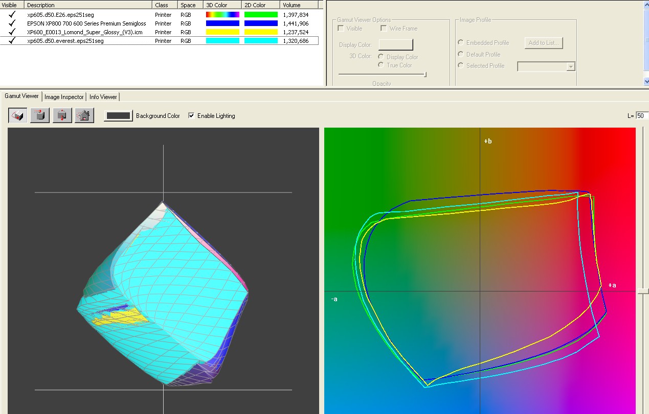

На скорую руку создали профиль, чтобы сравнить охваты. Без профилирования, понятно, Everest дает зеленоватый оттенок. Да и не годится заправлять пигментный картридж Everest. Они здесь уступают чернилам Е26/ВР по контрасту.
И вот не зря Вы заставили нас загрузить Everest в ХР-600. Работают шикарно, ни одна дюза не выпадает. Все ровненькие и красивенькие остаются в любых потоках и настройках печати.
Вы не экстрасенс случайно?

В Вашем случае С13 - это четырехцветка (наш аналог Е73, но их уже, увы, нет). Everest разрабатывались для фотопечати на принтерах с К3 и выше. Поэтому точно так же, как и в том числе оригинал (уже проводили и выкладывали здесь эксперимент) на 4-6 цветниках такие чернила дают сдвиг в зелень. Хотя именно на ХР-605 профилируются нормально (в отличие от Р50), серый получается серым на всем диапазоне. Но бронзинг вместе с метамерией.. язык не повернется хвалить их как подходящие для фотопечати на данном девайсе. Например, на Epson Semigloss 251 с родным профилем и индивидуальным под полуглянец:
Дивный факт: не хватает лайтовых серых и все - картинка по данным критериям хуже по сравнению с SC-Р600.
А Р50 так вообще не захотел нормально профилироваться. Сейчас пытаемся с помощью Доктора все-таки добить.
Нет лайтов , полутона формирует растр , это и объясняет ровный серый ( как в любых пигментных 4-рех цветках ) .
Это уже особенность пигмента и совместимого пигмента ( у epson тоже были ШФ с 6 -тью цветами ... Epson PRO 7000 ) .
WWM, а как насчет идей залить оригинал от epson SC-T в ХР605 ?
Возможно , по логике , результат будет лучше и чище .
Тот же результат на Е0013 без профиля , но не настолько интенсивно выражен .
