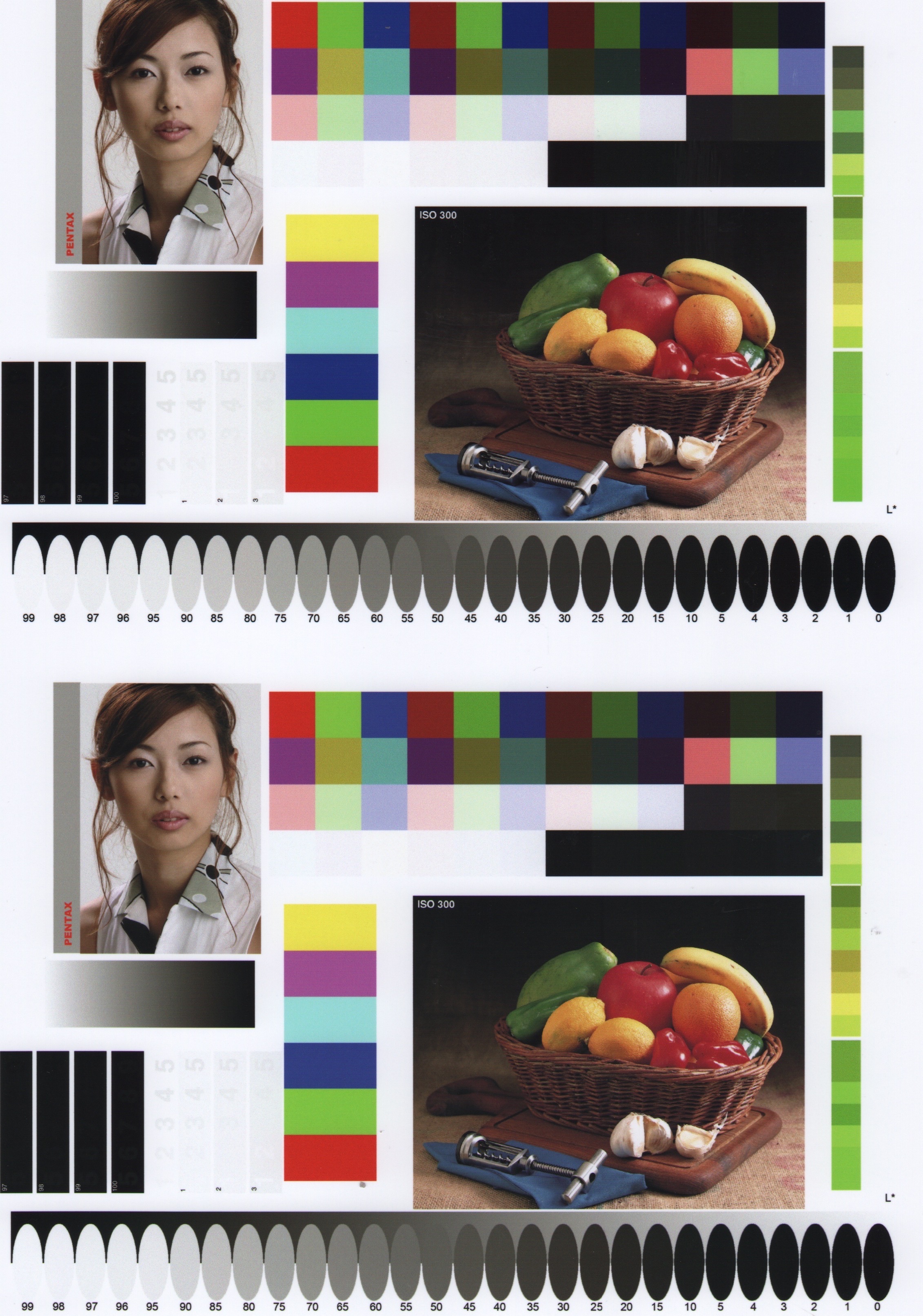

Докторъ, ну вот .
Сверху - наше .
Снизу - ваше .
Скан - как есть .
возможность оригиналы использовать.
Не всегда так ...
У меня нет к примеру сейчас не какой возможности залить в ХР-600 оригинал от epson SC-T серей ( но есть у WWM ).
Но я на 100% знаю то , что оригинал SC-T в ХР-600 с профилем по оригинальным бумагам даст редультат которому позавидуют оригинальные Claria premium .
Докторъ, и вот ещё https://yadi.sk/d/XVJ-FTU-uyGf7

|    Сообщение #2349 Отправлено 10 сентября 2016 - 16:54   Докторъ
combain, 2-ой вне какона - эксперимент. субъективную разницу хочу услышать.
матовая бумага, сочетания просто супер линейное. L(0,0,0)=22 - думаю на ней и так все в тенях видно
|    Сообщение #2350 Отправлено 10 сентября 2016 - 17:11   combain
Докторъ,
Да , на вашем профиле в тенях разбор ещё более глубокий ( и цвета немного насыщение ) .
Но в тенях и сером - легкий сдвиг в голубую сторону .
Докторъ, пока эксперименты и массовую печать по фотобумаге на ХР600 прекращаю ( фото-черный пигмент на дне донора ) .
Как приедут черные чернила - залью и продолжу .
|    Сообщение #2351 Отправлено 10 сентября 2016 - 17:18   Докторъ
да, иногда почему-то сдвиг происходит. пытаюсь компенсировать специальной мишенью.
кстати, резюме по которому варианту ?
|    Сообщение #2352 Отправлено 10 сентября 2016 - 17:22   combain
Докторъ,
По первому .
По второму не будет ...
Чернил нету :cray: :sad:
