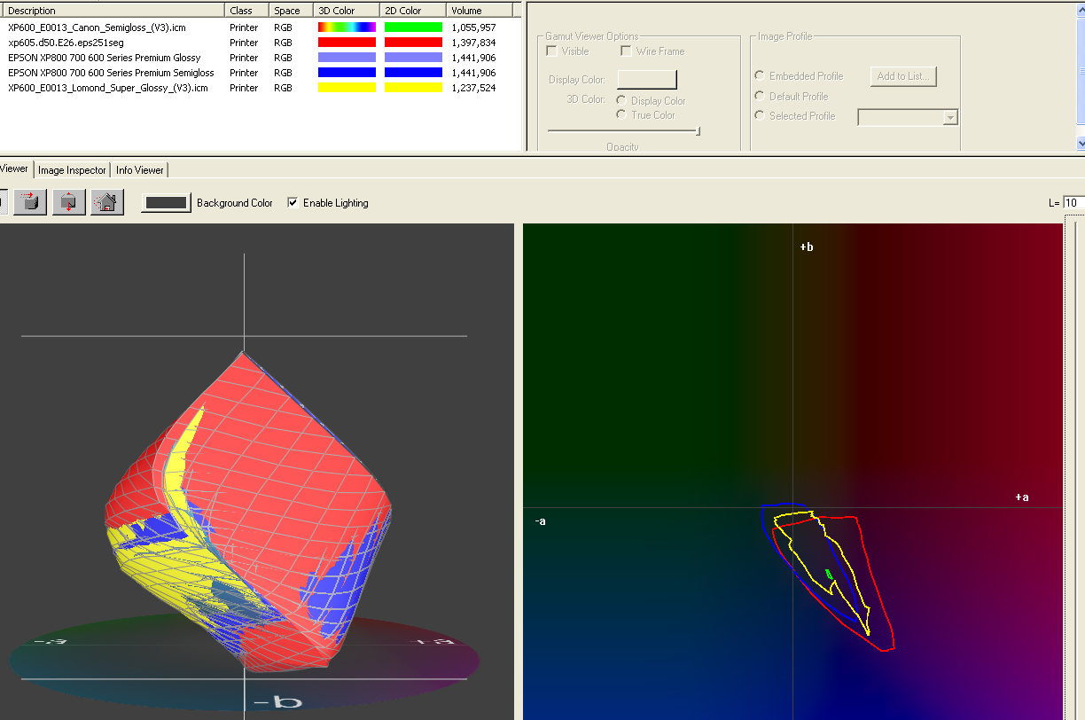

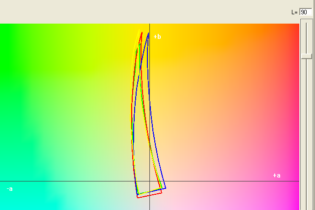

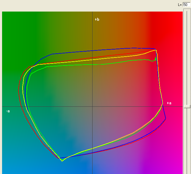

|    Сообщение #2305 Отправлено 08 сентября 2016 - 12:33   WWM
ну вот , как и обещал
этот лучше предыдущего, но все равно хуже водянки по охвату. Хоть оригинала, хоть Е26.
  • Прикрепленное изображение: L10.png
  • Прикрепленное изображение: L50.png
  • Прикрепленное изображение: L90.png

|    Сообщение #2308 Отправлено 08 сентября 2016 - 13:28   WWM
Просмотр сообщенияДокторъ сказал:
амеры можно ?
какие? Это ж профиль и замеры Combain. Выше скачайте.
На картинках показано сравнение со встроенными (родными) профилями и нашим для Е26.
градиент должен получиться плавненьким.
Градиент подозрительно похож на оригинал :diablo:
Но по охвату видно, что нас не обманули
|    Сообщение #2309 Отправлено 08 сентября 2016 - 13:32   Докторъ
WWM, думал другой вариант сочетания чернил в сравнении
|    Сообщение #2310 Отправлено 08 сентября 2016 - 14:00   WWM
Там из подписей видно что где на первой картинке (слева вверху)
Пигмент дает более узкий охват как в верхней (желто-зеленой) области, к которой наиболее восприимчив глаз, так и в области фиолетовых/пурпурных оттенков. К сожалению, в первом случае Е26 (красная линия) не догнали оригинал (синие линии), а во втором - хорошо.
Бумага разная во всех случаях, но Вы видите, что для оригинала 2 профиля не различимы, абсолютно накладываются друг на друга.
