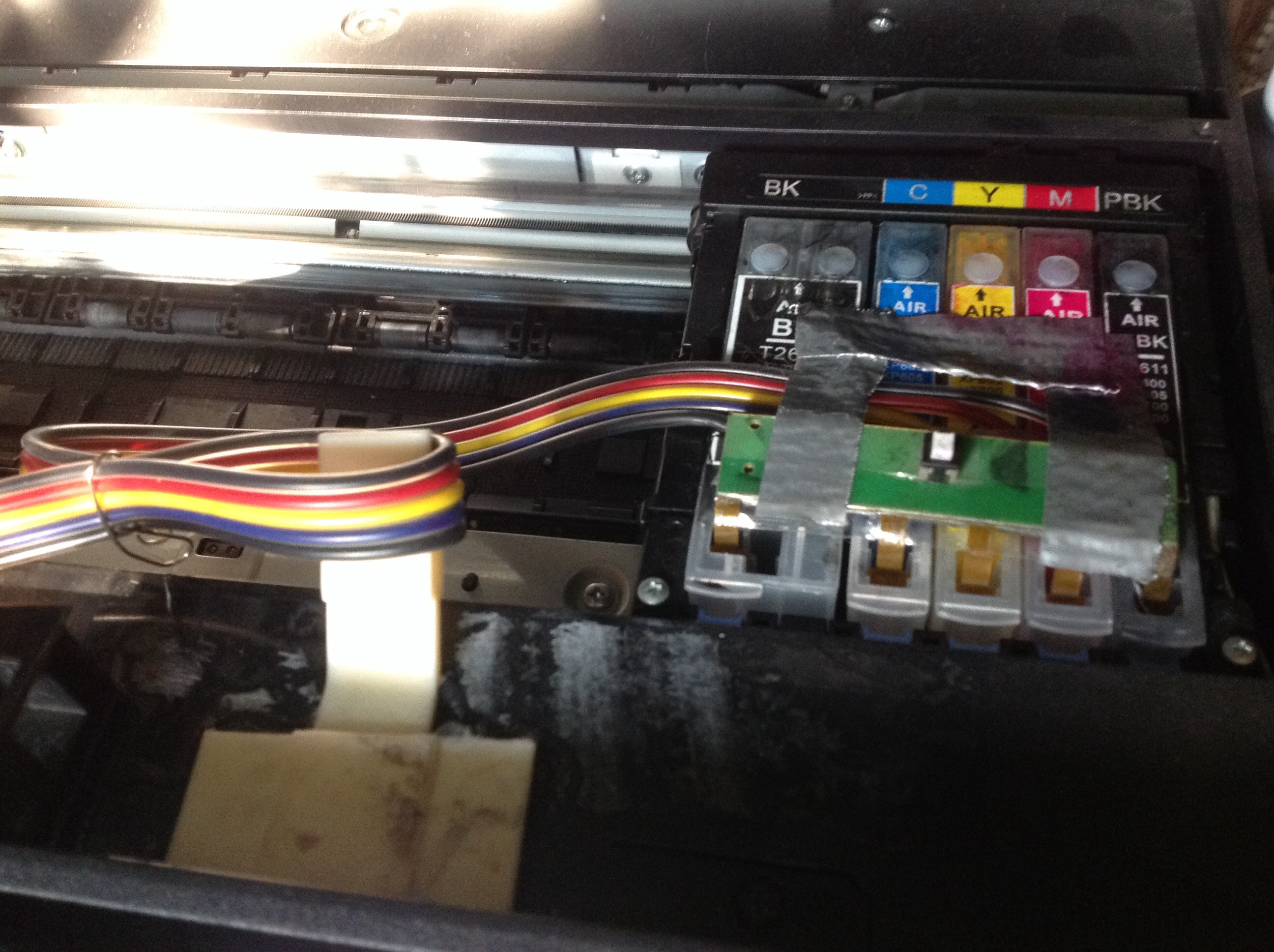

Вообщем , наверное , иследование WWM на манер работы ХР600 на пигменте во всех цветах - провалилось ( не хотят наверное , вот и всё ) .
Поэтому , я решил всё сделать сам .
Пока имею заряженный пигментом ( во всех цветах ) ХР600 .
По всем экспрес-тестам полет нормальный .
CMYK - E0013 . PK - оригинал Epson X880 .

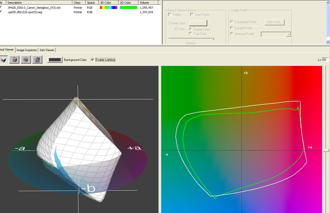

WWM, хорошо , профаил сейчас дам .
Бумага - canon photo paper plus semi-gloss 260 ( красная упаковка ) .
Настройка - фото RPM , тип бумаги в драйвере - Epson PSG 251 .
Брозинг - а его почти нЭту ... Честно , есть еле заметный в светах ( хотя это связанно с бумагой ) .
Насчет метамерии есть ( как у любого совмест пигмента в не предназначенного для него системе ) , но слабо выражается ... К примеру под солнцем - легкая зелень ( в тенях ) , под лампой накаливания - немного пурпур , под светом в D50 и фанатиком iPhone 6 - всё ок ! Нормальные цвета , нормальный серый .
А вот и профиль https://yadi.sk/d/XT5XwpYBupV9H
а что за бумага? Настройки?
как насчет бронзинга и метамерии?

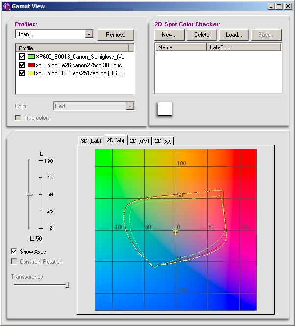

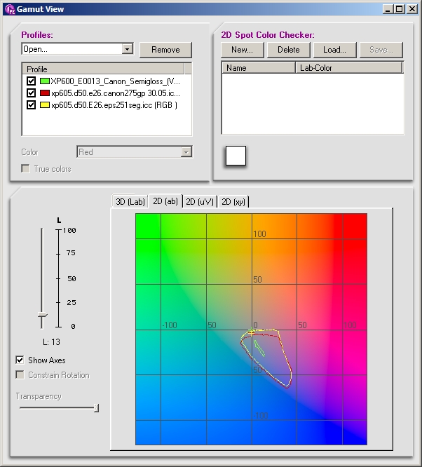

| Сообщение #2298 Отправлено 06 сентября 2016 - 13:32
А вот и профиль
Поскольку нет у нас для Е26 чернил профиля именно под эту бумагу, то можно сравнить с другими того же уровня (Canon Premium Plus Glossy II 275, Epson Semiglossy 251).
Охват пигмента, конечно, меньше, это предсказуемо. А в тенях страдает вообще - пропадает ниже L=12.

| Сообщение #2300 Отправлено 06 сентября 2016 - 14:31
Это с профилем такой охват в тенях на пигменте Е0013 ? Хреновато !
