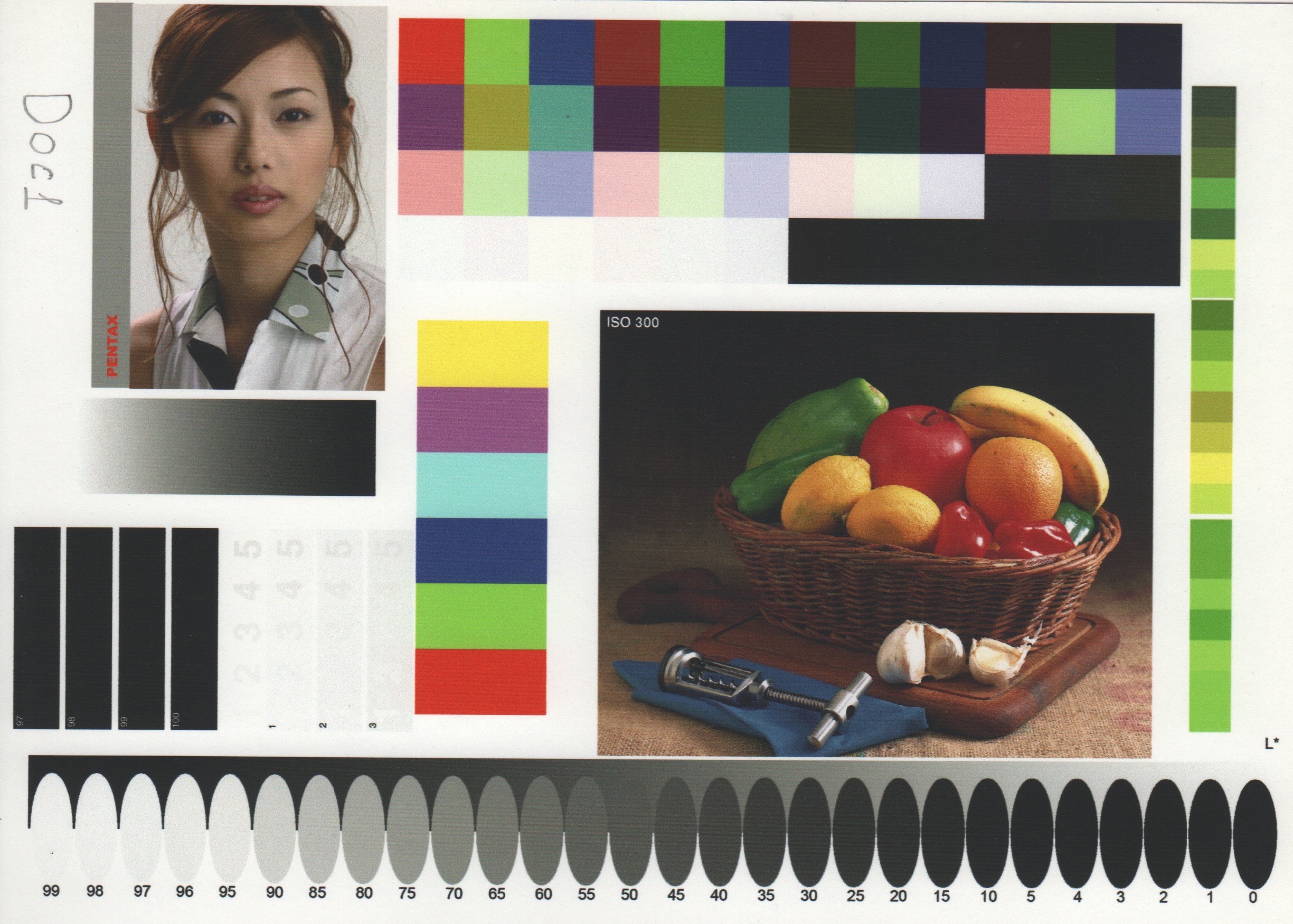

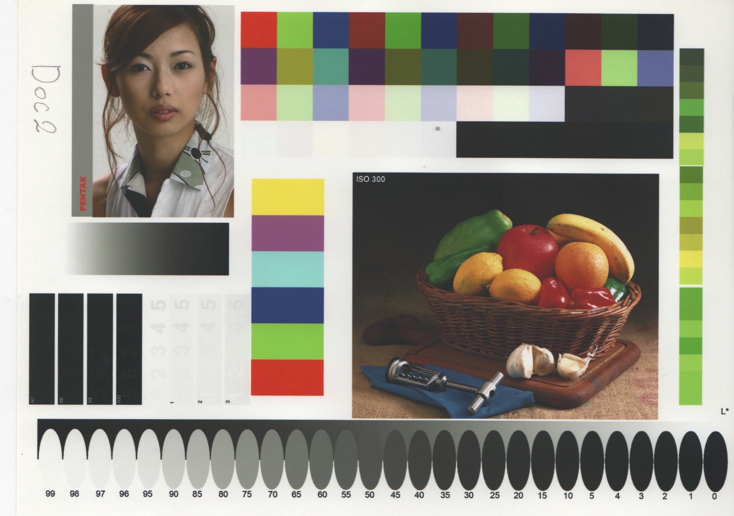

|    Сообщение #2367 Отправлено 23 сентября 2016 - 23:17   Докторъ
doc1 - профайл с линеаризацией, а doc - это профайл, который не дает "утонуть" в тенях и в черном.

|    Сообщение #2378 Отправлено 25 сентября 2016 - 15:06   Докторъ
combain, на отпечатке с профилем doc2 есть паразитные оттенки в тенях ?
|    Сообщение #2379 Отправлено 25 сентября 2016 - 20:40   WWM
( особенно на водянке ) !
именно.
левый оттенок появится по вине черного пигмента в самую последнюю очередь. И то, скорее всего, просто серый.
|    Сообщение #2380 Отправлено 26 сентября 2016 - 08:23   combain
Докторъ, вроде нет .
