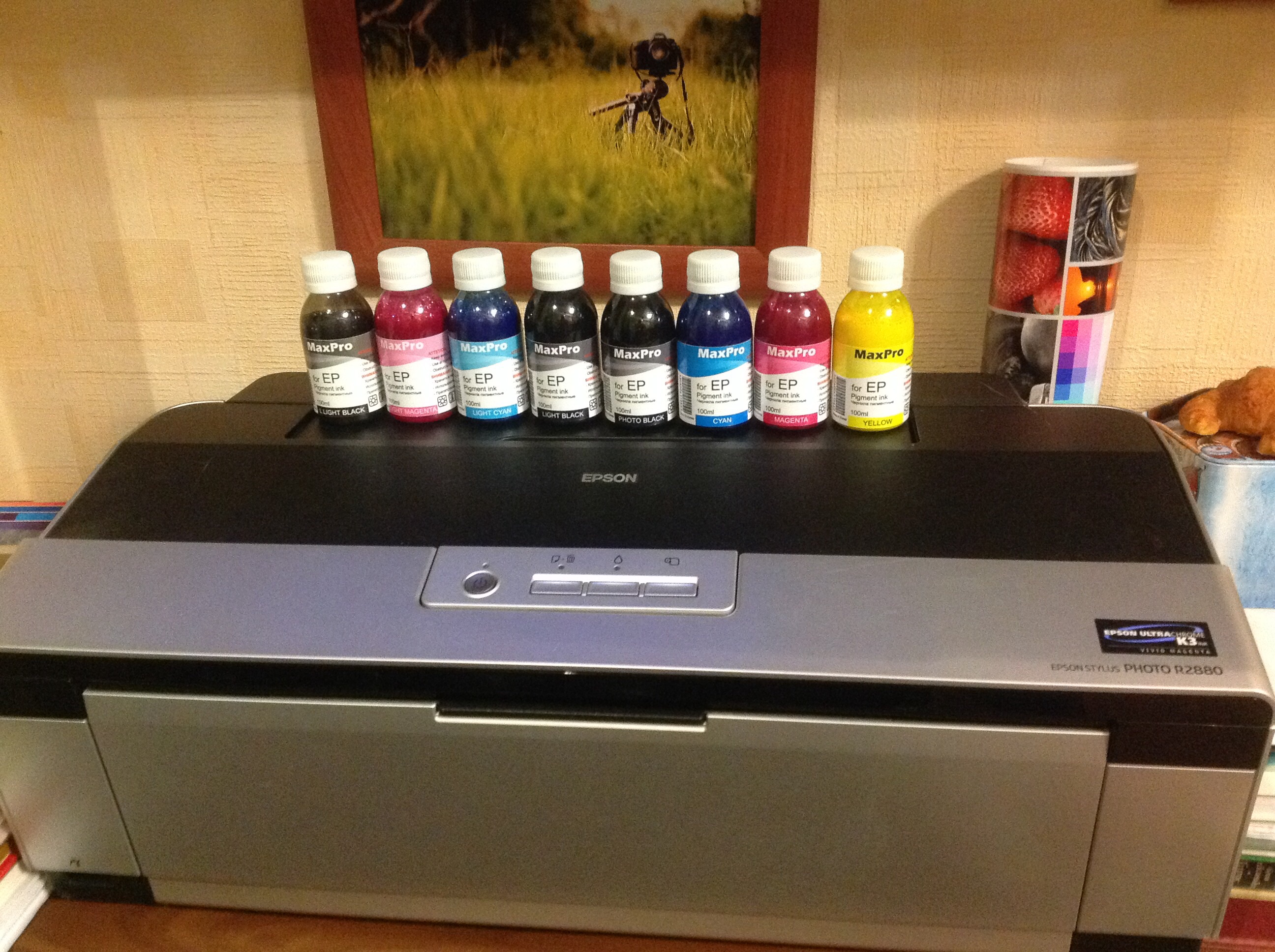

WWM, SamSvoi, localhost, и другие .
У меня для вас кое-что есть .
Буду тестить :biggrin:
WWM, если вам что либо известно про этот пигмент MaxPRO - то напишите плиз сразу .
|    Сообщение #2430 Отправлено 02 ноября 2016 - 09:07   WWM
пигмент MaxPRO
Нет. У нас такого добра нету.
|    Сообщение #2431 Отправлено 02 ноября 2016 - 11:52   localhost
нано два комплекта останутся после 7240 - хочешь вышлю тебе потом
Не, спасибо.)) Лучше вон WWMовцам вышли, чтобы они затестили. Тем более, что у тя более актуальные нано... Свои я так и не отправил им, хотя собирался.
К слову, у меня iP7240 ушёл по B200. Уже второй экземпляр. Выше 7000 страниц так и не удалось прыгнуть.
Можно, конечно, цветные блокануть и печатать ч/б, но оно мне надо? Для это проще лазерник использовать.
Буду тестить :shok:
Расскажешь потом, что за козлиная моча там. 8-0 Что-то я про них смутно слышал, но по факту чего там не знаю...
Наверное, очередной китайский нонейм. Но необязательно он окажется плохим. Может это будет что-то уровня Хамелеонов. Тогда хорошо. Но на R2880 экстримируешь, конечно...
