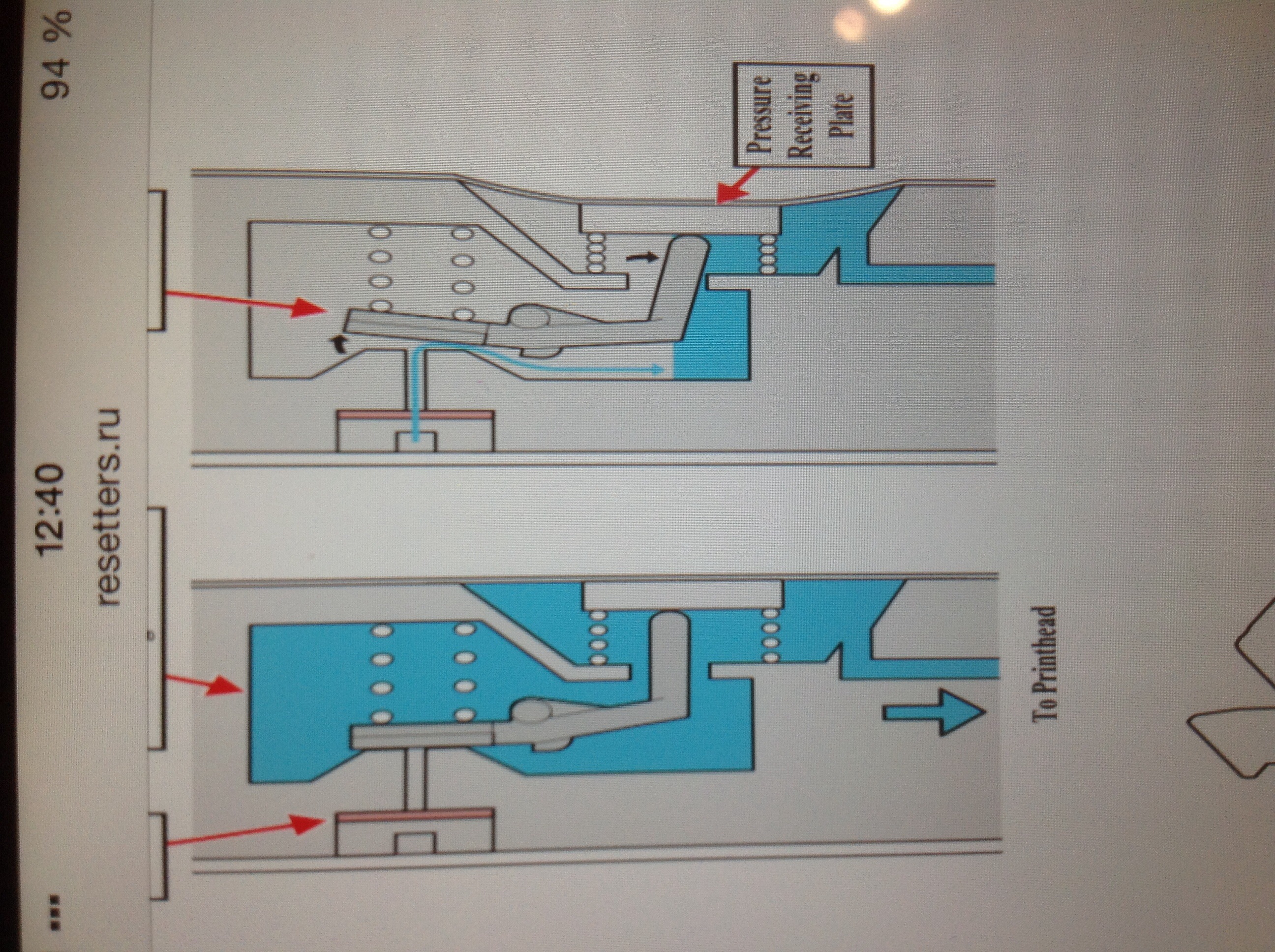

Ежели на этих фото непонятно то после НГ зделаю в хорошем качестве
тут не в фото дело. Где то я читал (проверить у меня нет возможности, из-за наличия отсутствия) что основная их ф-ция - это блокировать избыточное давление чернил, поступающих в камеру ПГ. Т.е., вот та желтенькая мембрана открывается лишь только тогда, когда появится отрицательное давление на выходе из демпфера. Как то это подтвердить или опровергнуть можно, или нет?
З.ы. А ещё китайцы на ебей продают внешние демпферы....при случае, если подвернется - покажу где
|    Сообщение #1642 Отправлено 05 января 2016 - 09:30   SamSvoi
нету тут ни какой мембраны!!!!!!!!!!!! если вы про этот фильтр в виде таблетки то это именно фильтр и об этом говорит цвет в который он (фильтр) окрашивается
жёлтый потому что из под желтых чернил демфер...- в начале он белый, ТО ЕСТЬ ОКРАШИВАЕТСЯ ЧЕРНИЛАМИ
|    Сообщение #1643 Отправлено 05 января 2016 - 10:03   localhost
Slava2, я солидарен с SamSvoi))
Это и правда именно фильтр. Хотя он может выполнять и функцию "гашения" давления. Быть может, неслучайно он расположен там, где расположен...
|    Сообщение #1644 Отправлено 05 января 2016 - 10:10   SamSvoi
Скорее нет чем да , а функцию "гашения" скорее всего выполняет пленка как на боковине донора так и на боковине самого демфера - уж не из экономии там эту пленку налепили ...
|    Сообщение #1645 Отправлено 05 января 2016 - 10:36   Slava2
Тогда кто ж оправдывает его название ДЕМПФЕР??? Если заливать чернила во входящие отверстие, то они будут самотеком вытекать через выходящее? или как? Тогда это не демпфер а просто соединительный патрубок.
|    Сообщение #1646 Отправлено 05 января 2016 - 10:44   SamSvoi
не конечно я могу предположить что у это го фильтра могут поры то открываться то закрываться при изменении давления ...НО это так заморочиться для бытового принтера- не верю
Кстати сам фильтр по д напором ни туда и не сюда не выпадает не сжимается - выковыривается механически
Slava2, SamSvoi, демпфер - это клапан который регулирует подачу чернил .
Проще говоря - держит давление чернил извне и дает при потребности на выходе .
В L800 скорее не демпферы ... А дорогие картриджи привязанные к балансировке доноров .
Поднимите доноры - кляксы на бумаге .
Хотите грамотной балансировки системы подачи чернил в L800 ? - покупаем и ставим отдельный демпферный блок .

ну вот сморите http://www.ebay.com/...RsAAOxypthRts3w
Но то что я нашел, то это не демпферы , а клапан обратного оттока чернил, т.е. когда вы доноры опустите вниз, не будет оттока чернил с головы.
Но есть ещё и вот такие http://www.ebay.com/...~UAAOxy2CZTWiiw здесь и цена другая, и предназначение как бы более серьёзное....
Ну и к каким тогда отнести приблуду с epson-а серии L ?
|    Сообщение #1651 Отправлено 05 января 2016 - 16:58   combain
Slava2, ролик сверху по ссылке смотрел ?
А именно - не как .
Не демпфер если не работает по такой схеме .
