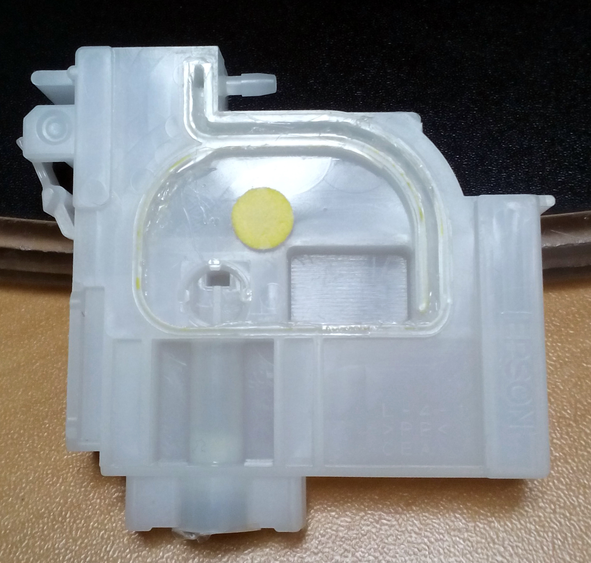

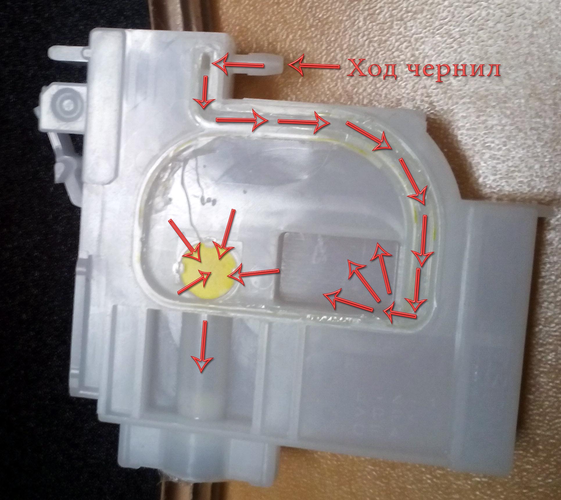

Специально для Slava2,вобщем чернила из шлейфа попадают во входное отверстие демпфера и по узкому пазу под пленкой течет в демпферную камеру, что тоже находится под пленкой, далее через фильтр (похожего на таблетку )
из демпферной камеры стремится на выход ... то как текут чернила указал стрелками ...
Ежели на этих фото непонятно то после НГ зделаю в хорошем качестве
фильтр
да кстати у кого полосит и ничего не помогает - дело действительно может быть в донорах - я себе сегодня поменял на от обычной СНПЧ - НЕ ПОЛОСИТ !!!
фильтр
